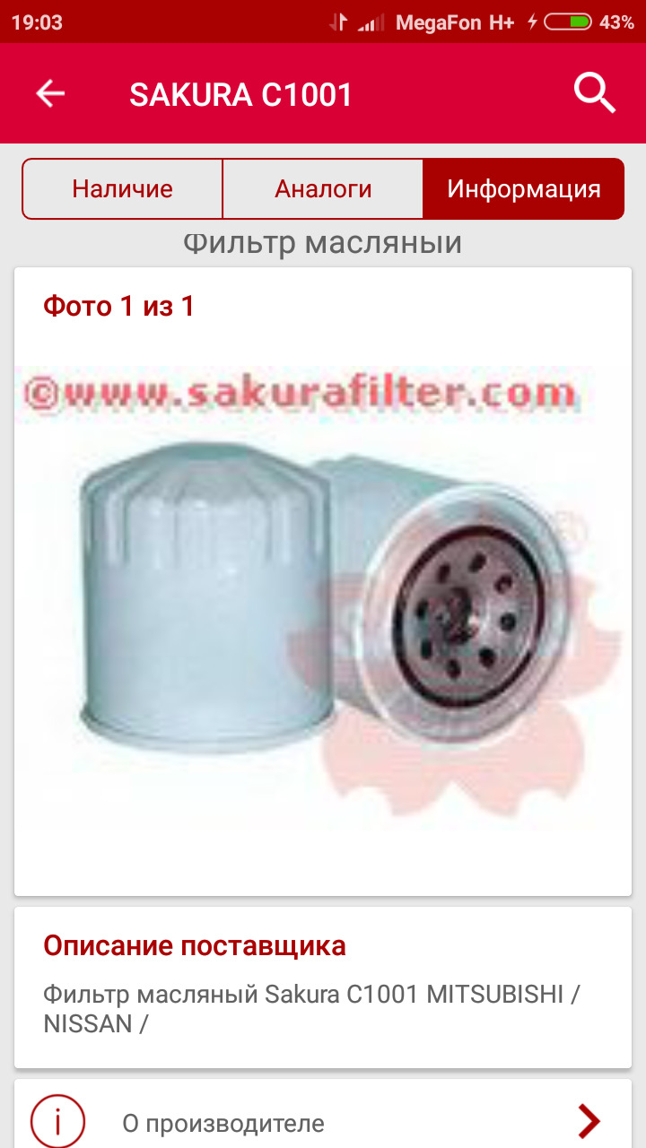

Масляный фильтр подбирал по размерам — очень меня не устраивало, что родной такой мелкий. В результате, самый крупный из тех, что удалось найти — SAKURA C1001, раза в три больше ориги.

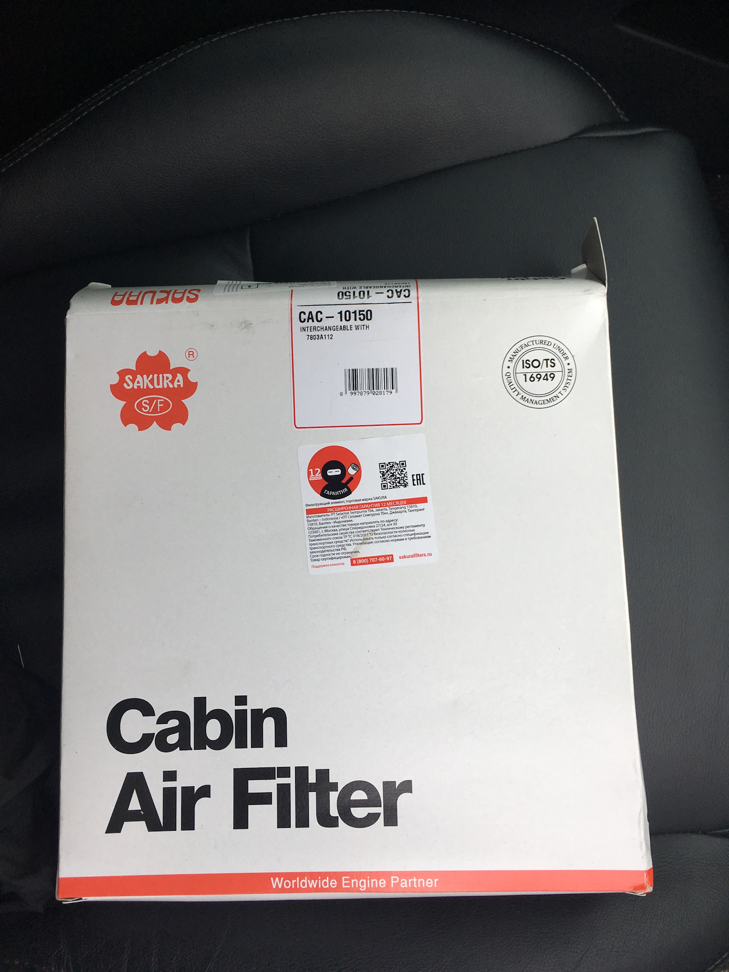

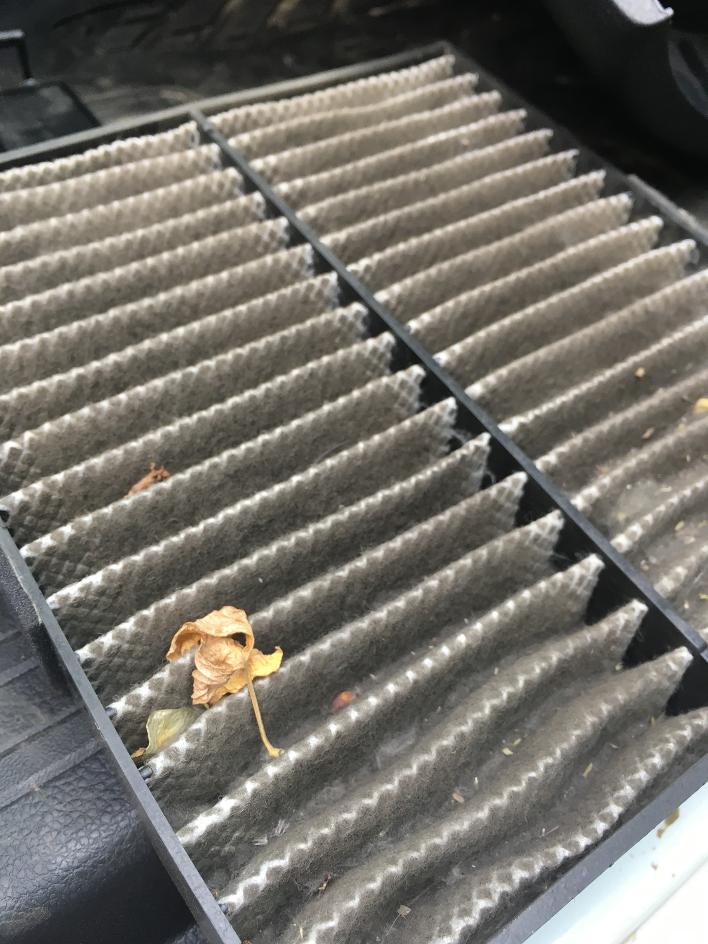

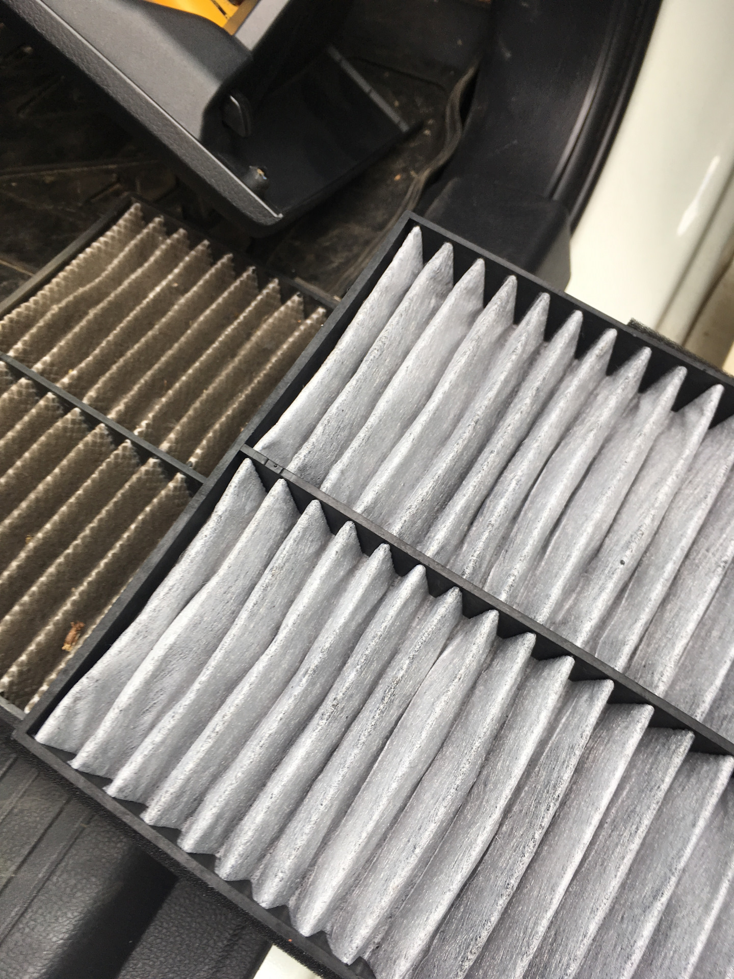

Салонный взял угольный, по ощущениям, вроде меньше запахов в салон проникает.

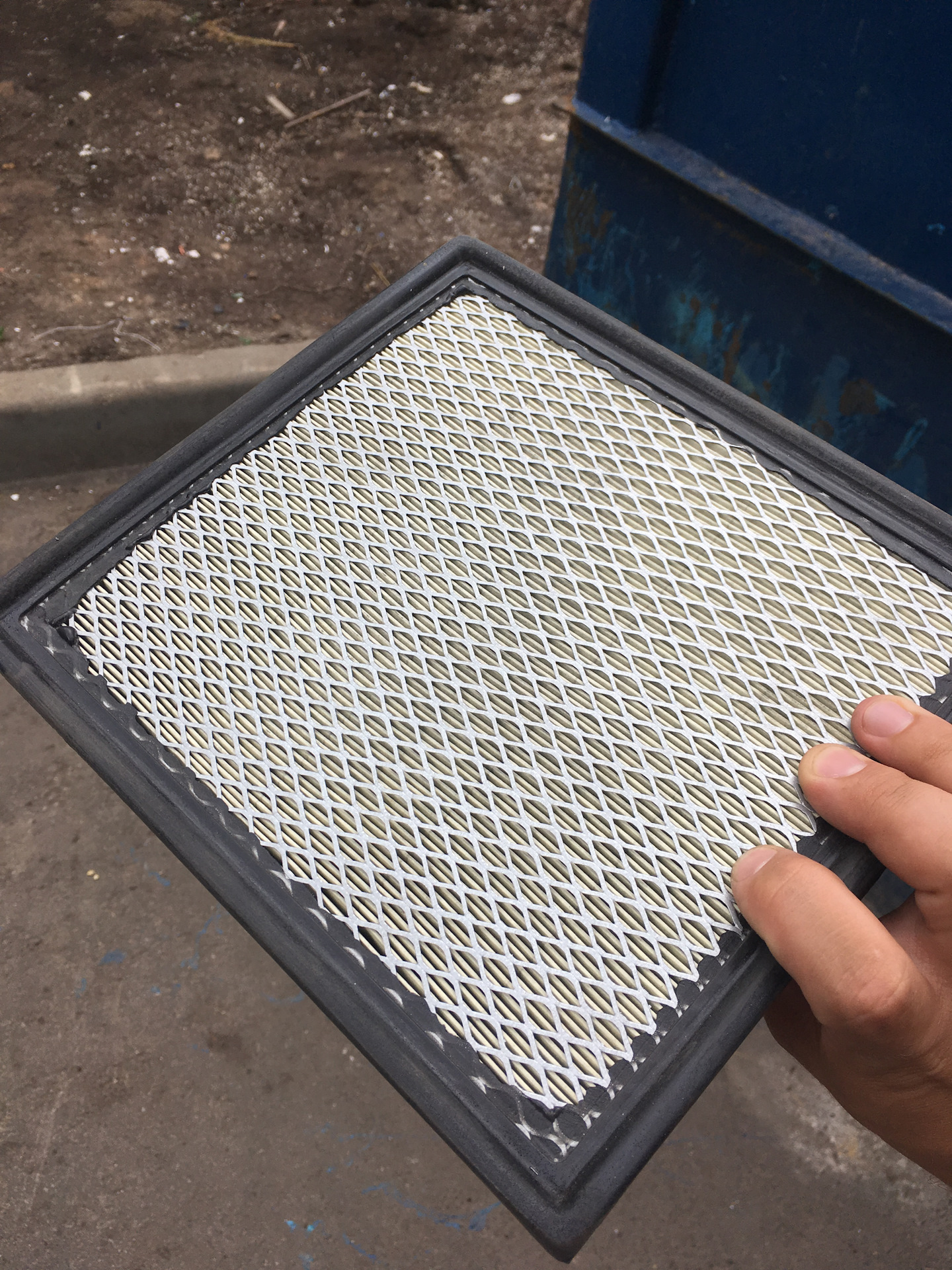

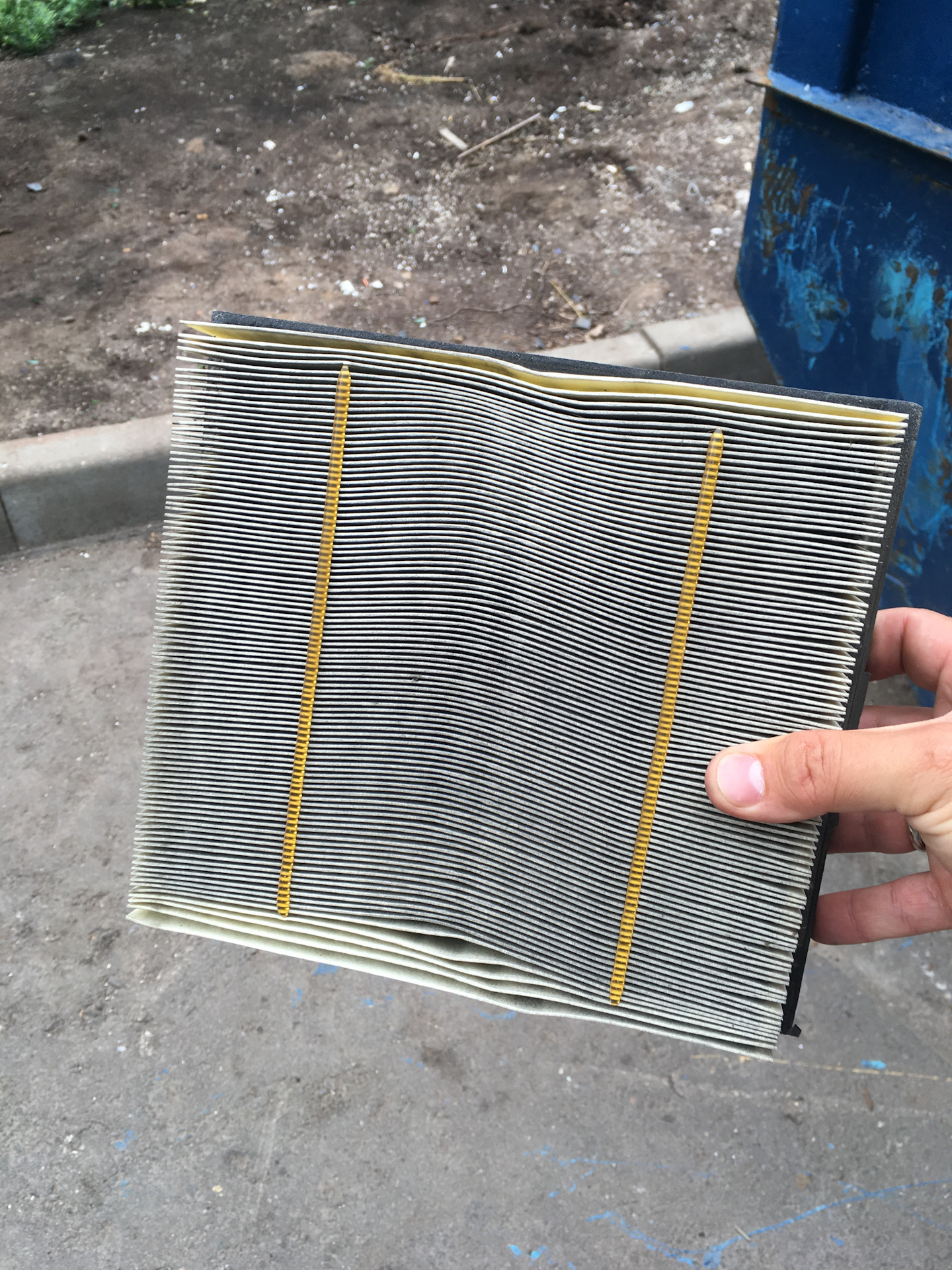

Вот у тебя на воздушном фильтре новом нет ворсовой прослойки как на оригинальном, ты ее сам делал, или поставил так как в коробке был?
У меня ее и на родном фильтре не было, все ставил как из коробки, а что?
Да просто интересно стало, вчера менял, и был в недоумении
Глобально она нафиг не нужна, у ВАГа фильтры с такой фигней позиционируются как «для эксплуатации в условиях низких температур».
О как…понял, тогда спокоен)

а какой поставили воздухан моторный? номер если не трудно… я сакуру в корзину кинул. такой? A-33410 SAKURA
Он, точно))
спасиб тебп далекий друг.:) . щакажу. как раз в сентябре наверное и прмепяю на 5ткм
Обращайс))
Этот? Чего то дешев. 292 р.
Он, дёшево потому что мало кому нужен — артикул старый, мало где есть, некоторые поставщики говорят, что снятс производства/заменён

А фильтр масляный не сфоткал ?
У вас дизель?
да, 4N15, фильтр, к сожалению, не сфоткал, но по запросу sakura c1001 яндекс выдает его первой же картинкой
Я нашел только с1011, не ошиблись с артиклем?
Есть у меня оригинал, это который 182
Так вот его длина 100 мм, больше по длине не находил, у сакуры длина 85, может он шире ?
C1001, сто процентов, есть в автодоке, длина 100
