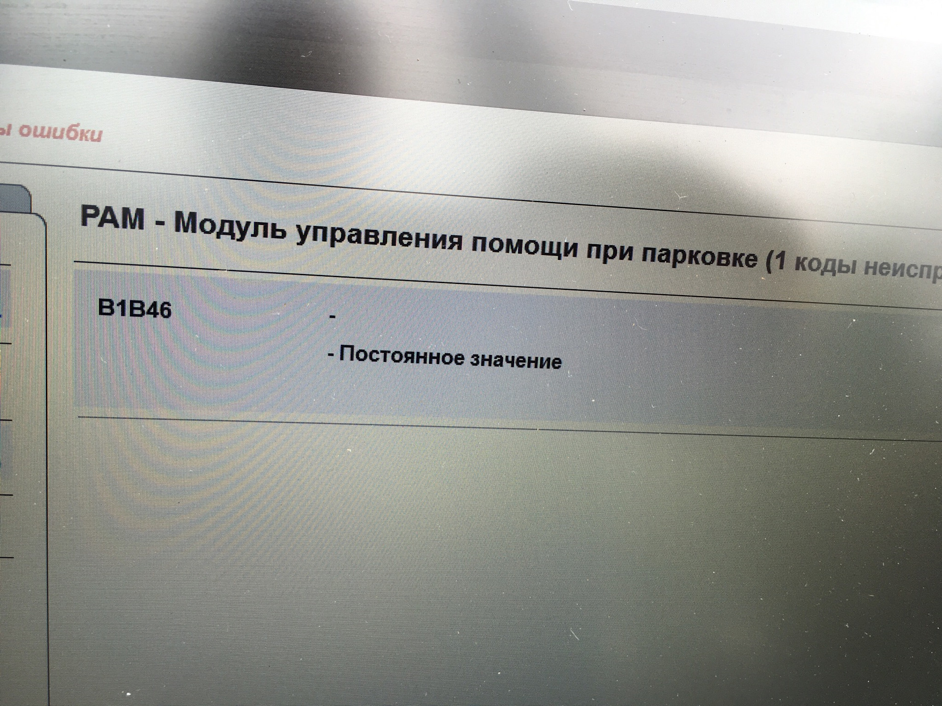

Не работает ни камера заднего вида, ни система помощи при парковке (парктроники).
B1B46 — именно такая ошибка уверенно висит в компе. Расшифровывается как «неисправность заднего внутреннего правого датчика парковки».

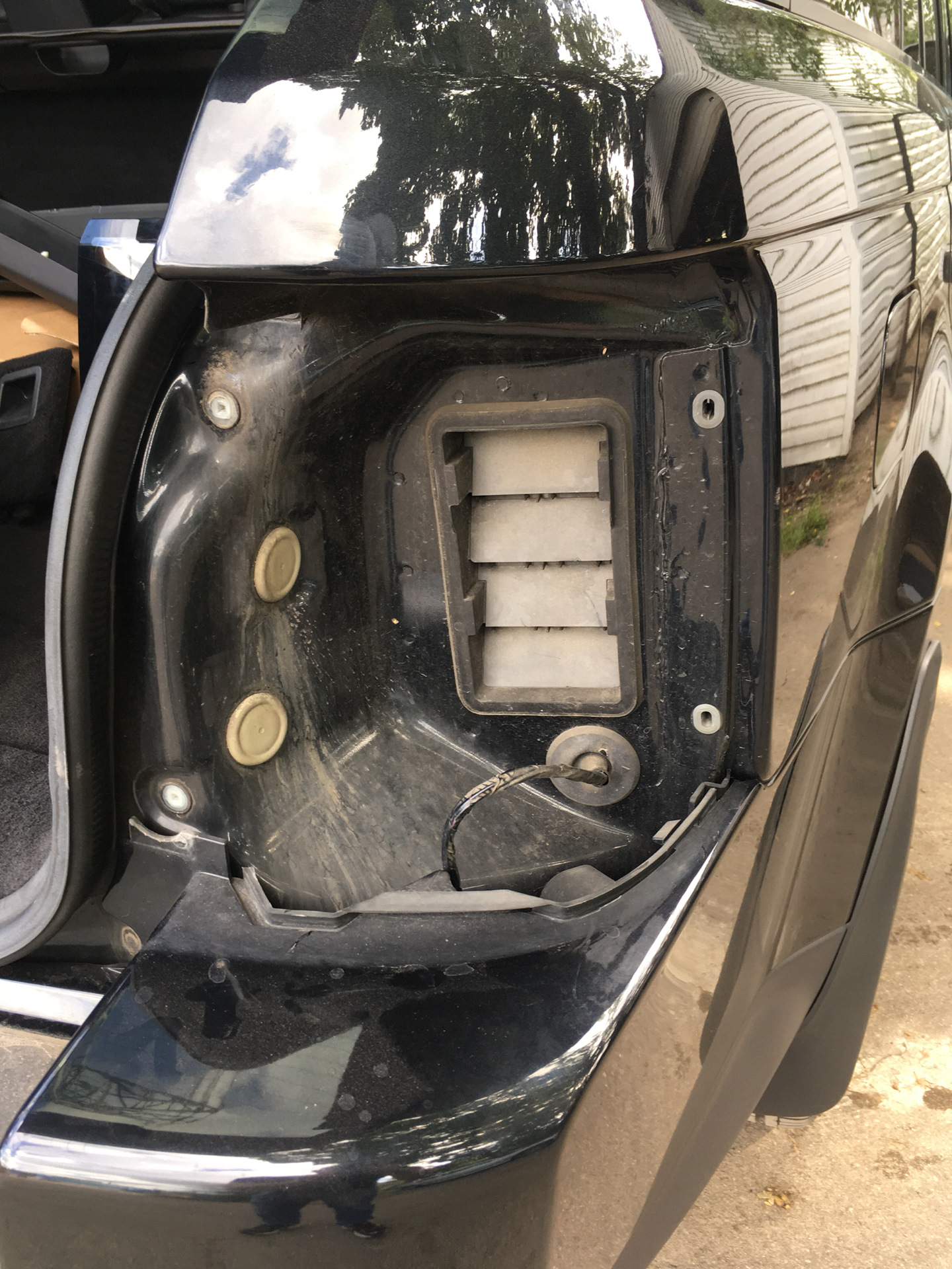

Не смотря на то, что прошлый владелец утверждал — это неисправна именно камера, мне показалась эта версия бредовой, я купил новый сенсор «Meat and Doria» за 25 евро (ну не 73 же за Valeo выклалывать!) и поехал скидывать бампер.
Все проверил: проводка в порядке, разъемы как новые. Менял датчики местами — ругается внутренний-правый датчик и все тут, какой датчик не ставь — все равно вылетает B1B46… Вдобавок, парктронили нового образца — которые не пульсируют, на ощупь не понять работает или нет (это я вычитал вюна UK форумах, возможно я не прав).

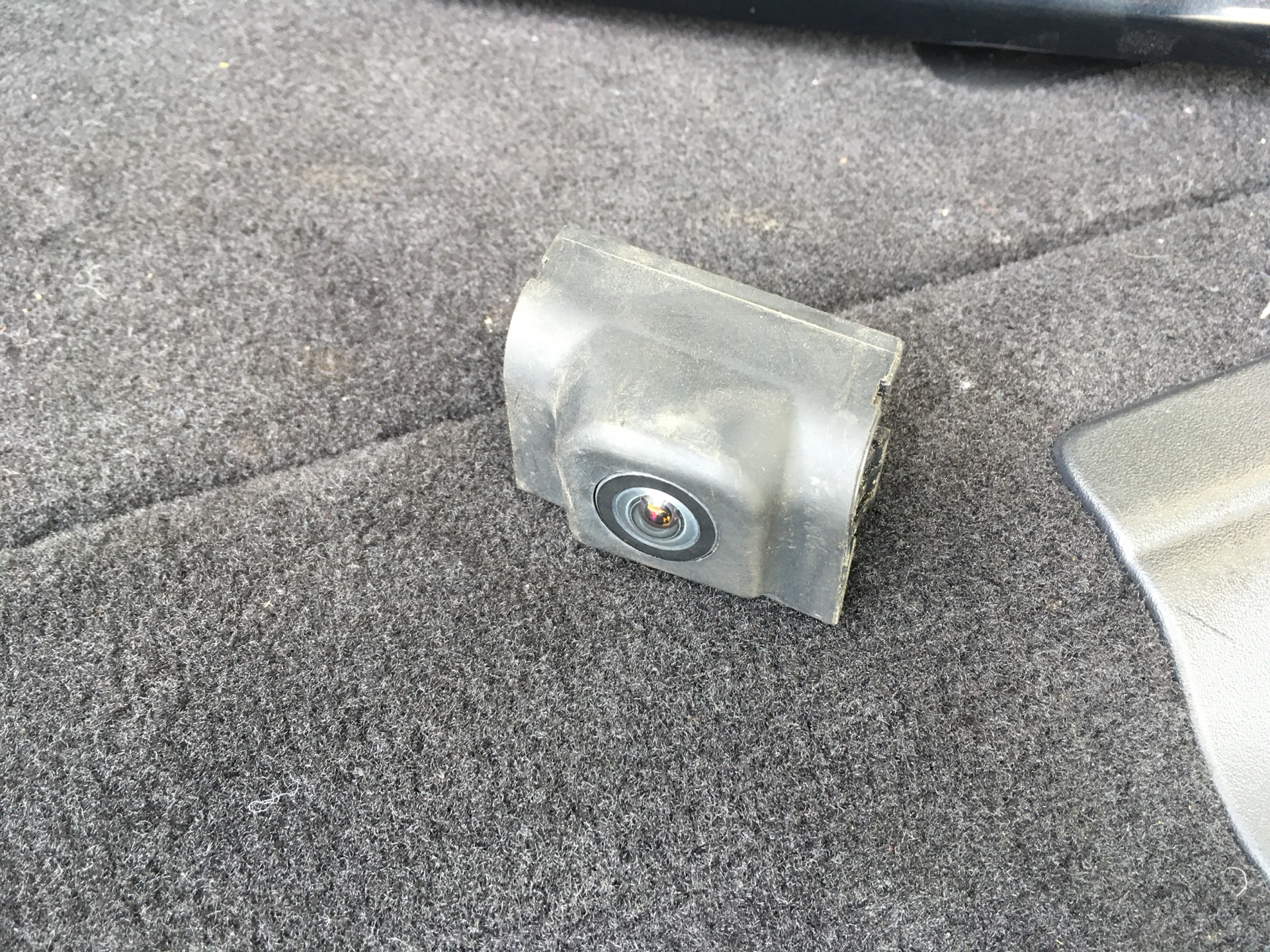

Все собрал на место, запустил сервисный режим на экране мультимедиа и глянул-таки камеру — показывает муть с дикими помехами, все в полосках как на старом телевизоре. Сдернул козырек, снял камеру — на вид рабочая, проводка без коррозии… пока поставил назад. Поехал думать дальше.

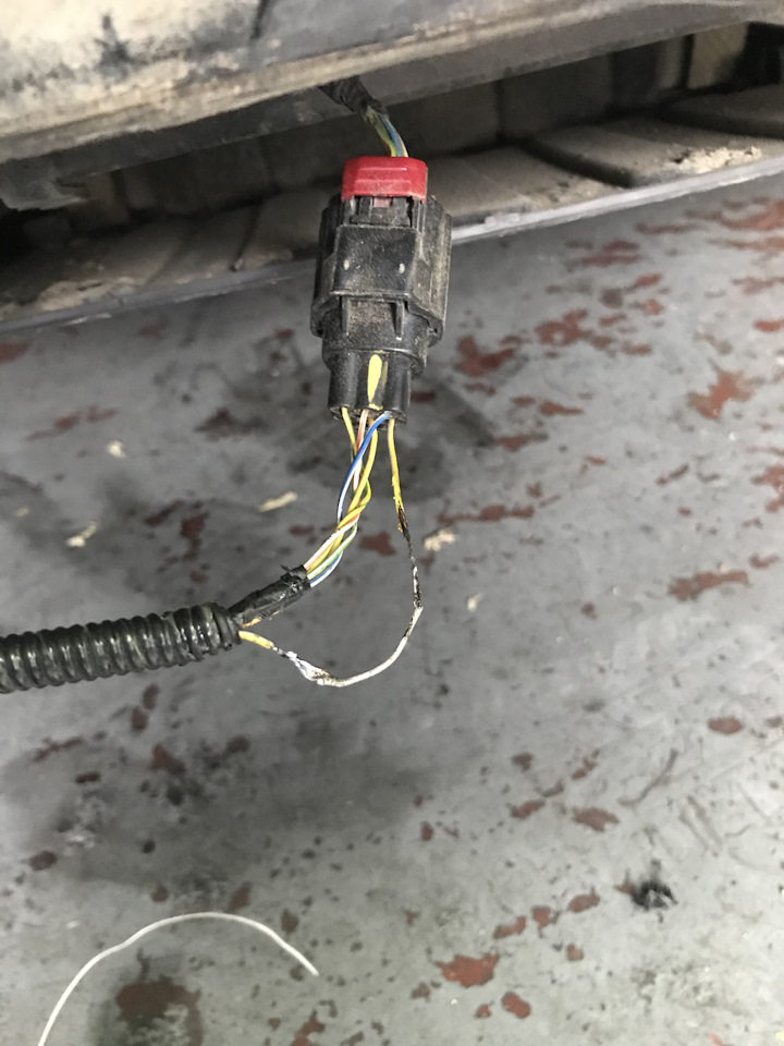

да. продал машину) там с проводкой была проблема, просто в первый раз не нашли где она отгнила. Камера не работала сама по себе, парктроник сам по себе

Тщательнее проверить проводку бампера

Смотри внимательней косу проводки парктроников.
