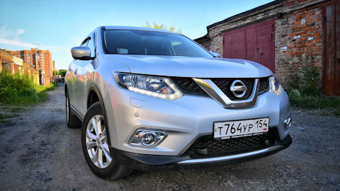

Чтобы поменять щётки на X-Trail T32 (2015г) нужно на заведенной машине пару раз нажать на переключатель дворника вверх. Щётки примут вертикальное положение и их можно легко поменять.
На T31 летом всё время проездил на дворниках от Bosch, чистят хорошо и следов не оставляют. На Т32 так же взял их в замен оригинальных.
