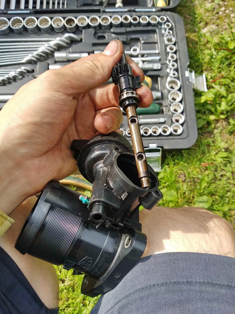

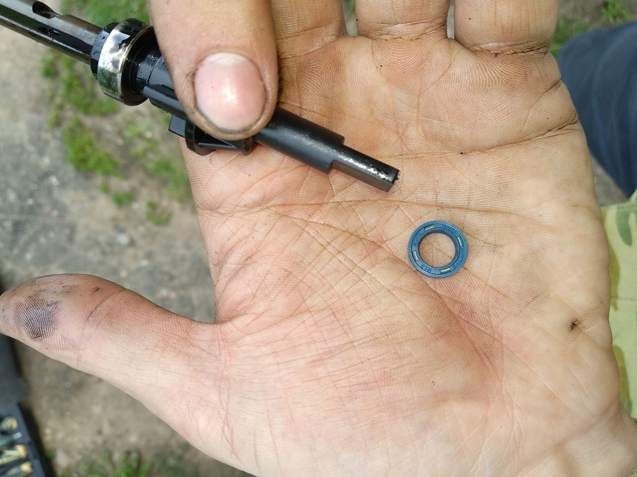

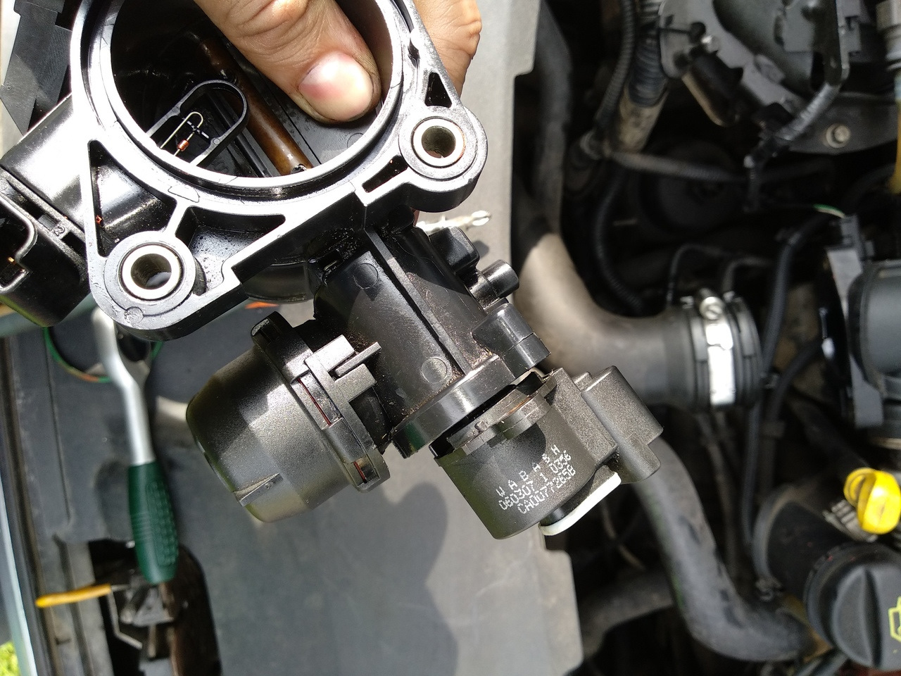

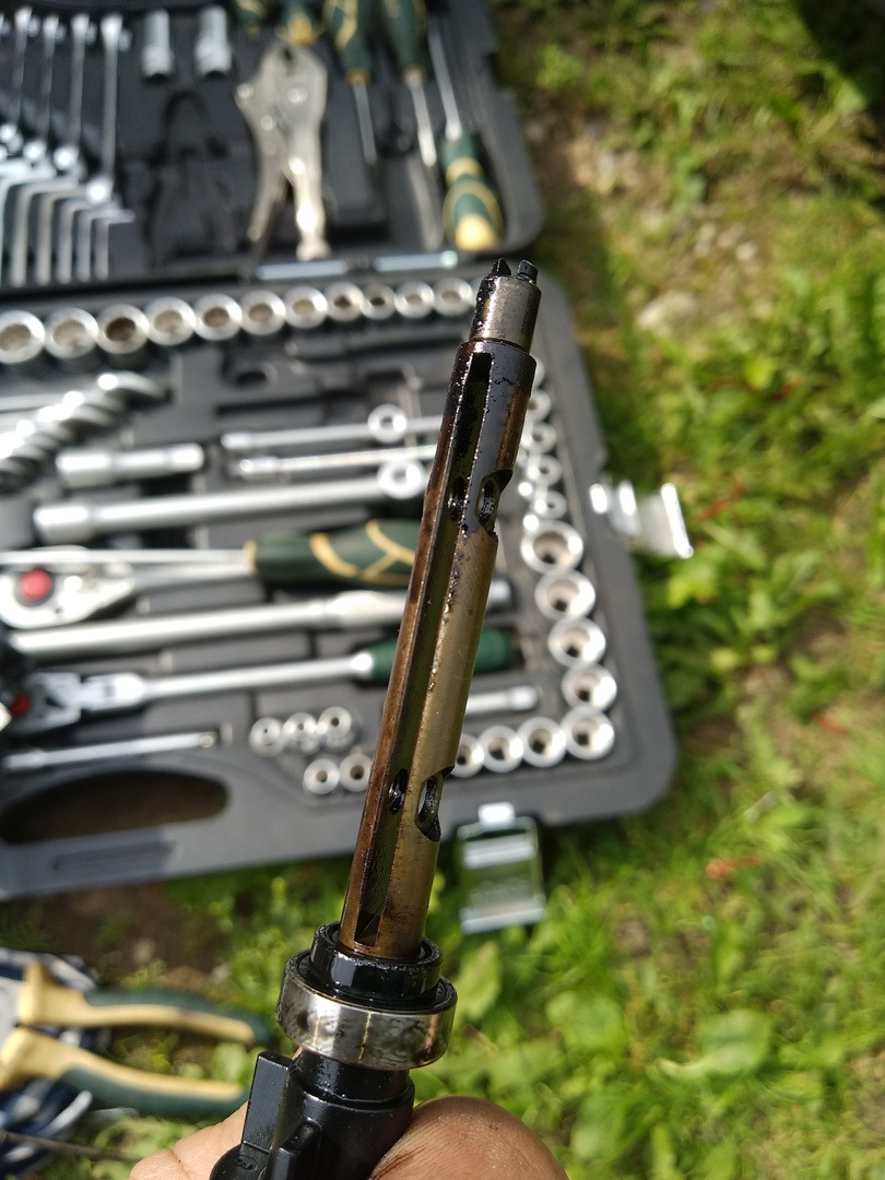

Течь масла в районе дроссельной заслонки напрягала, т.к. масло загаживало двигатель. Было решено заменить сальник Corteco 12012583b. Разбирается все очень просто и понятно, за исключением самого вала. Промучившись минут 15 в поискать решения. Решил выдернуть силой, подковырнув отверткой в прорезь вала. И о чудо он выскочил.

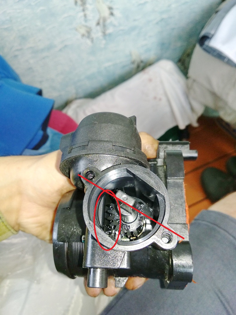

Важно перед тем как вынимаешь вал запомнить его расположение.

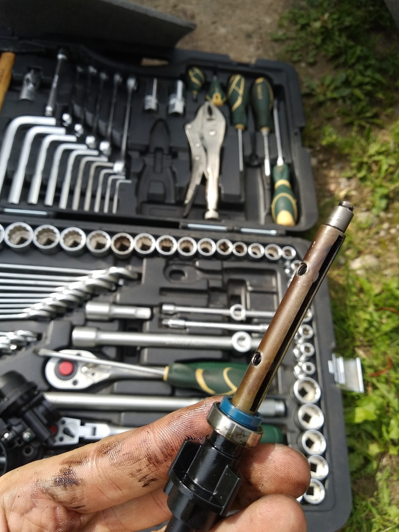

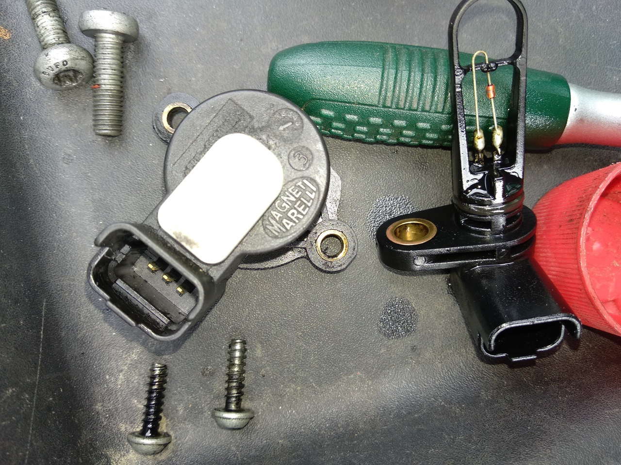

Снял все датчики для их очистки от масла и загрязнений.

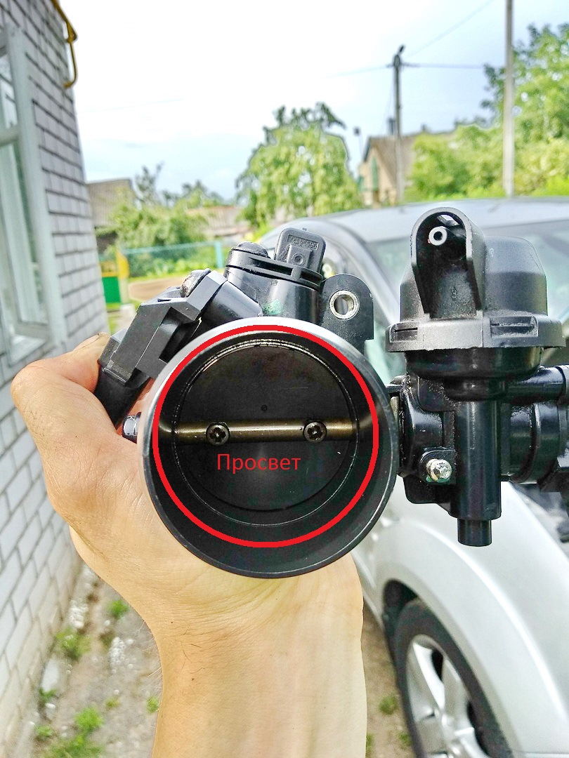

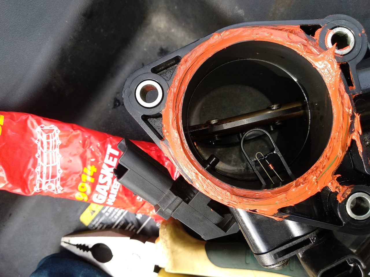

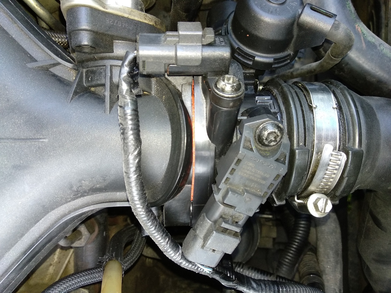

Далее всё собрал, важно чтобы заслонка не цеплялась краями. Наживил болты держащие заслонку к валу и двигая длинной отверткой заслонку добился равномерного просвета.

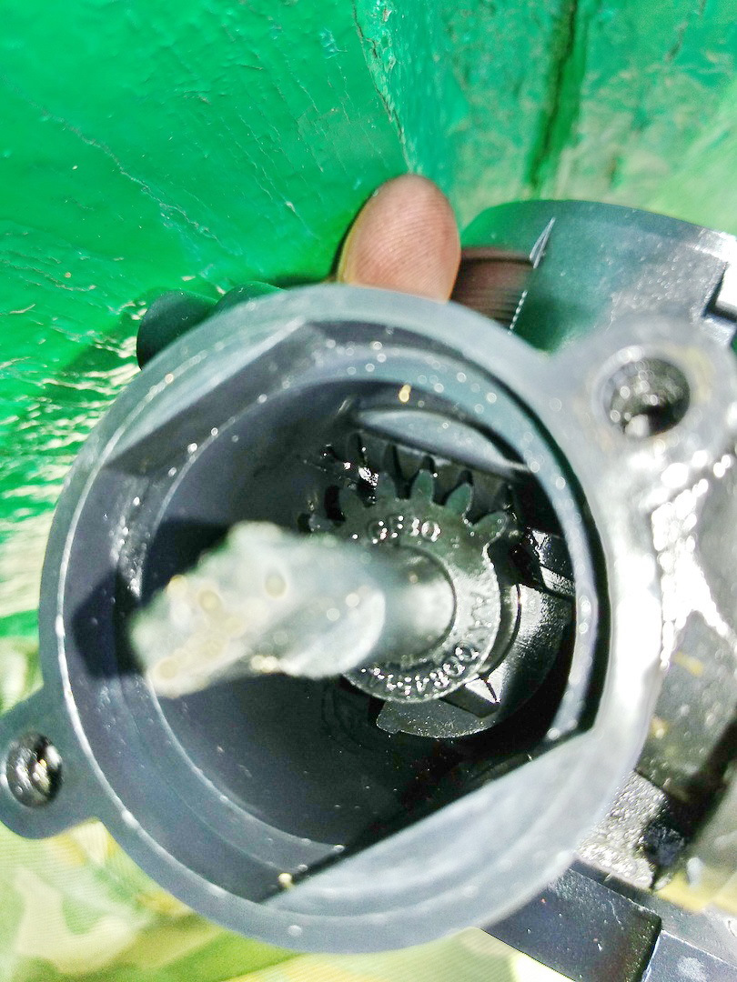

Большое кольцо не менял, решил воспользоватся герметиком. Намазал герметик в канавку потом вставил кольцо.
Может что сделал неправильно, но пока все работает отлично. Понаблюдаю есть ли подтеки масла.

Приветствую! Кортековский сальник 8*12*3 12012583B? Если да, то он был жёсткий, с металлическим каркасом?
Да
Какой диаметр оси дросселя?

Как герметик? Держит?
В работе при заводе и глушении ничего не поменялось. Сегодня тоже туда полез, только ниже где патрубок
Пока все норм)
