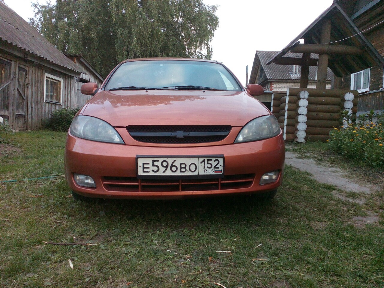

Первая: не давно решили с женой покататься вечерком, посмотреть на Болдинские красоты и заодно чуть-чуть пофоткать авто. Задуманное исполнили в тот же вечер) Потом, когда уже стал выкладывать фотографии на драйв, заметил, что не хило провис передний бампер… Зазор между фарами + решеткой и бампером бросается в глаза и ооооочень напрягает…

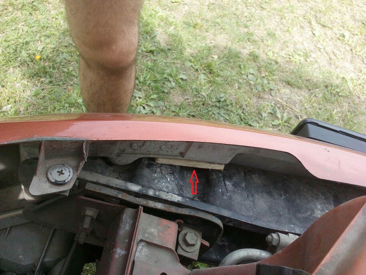

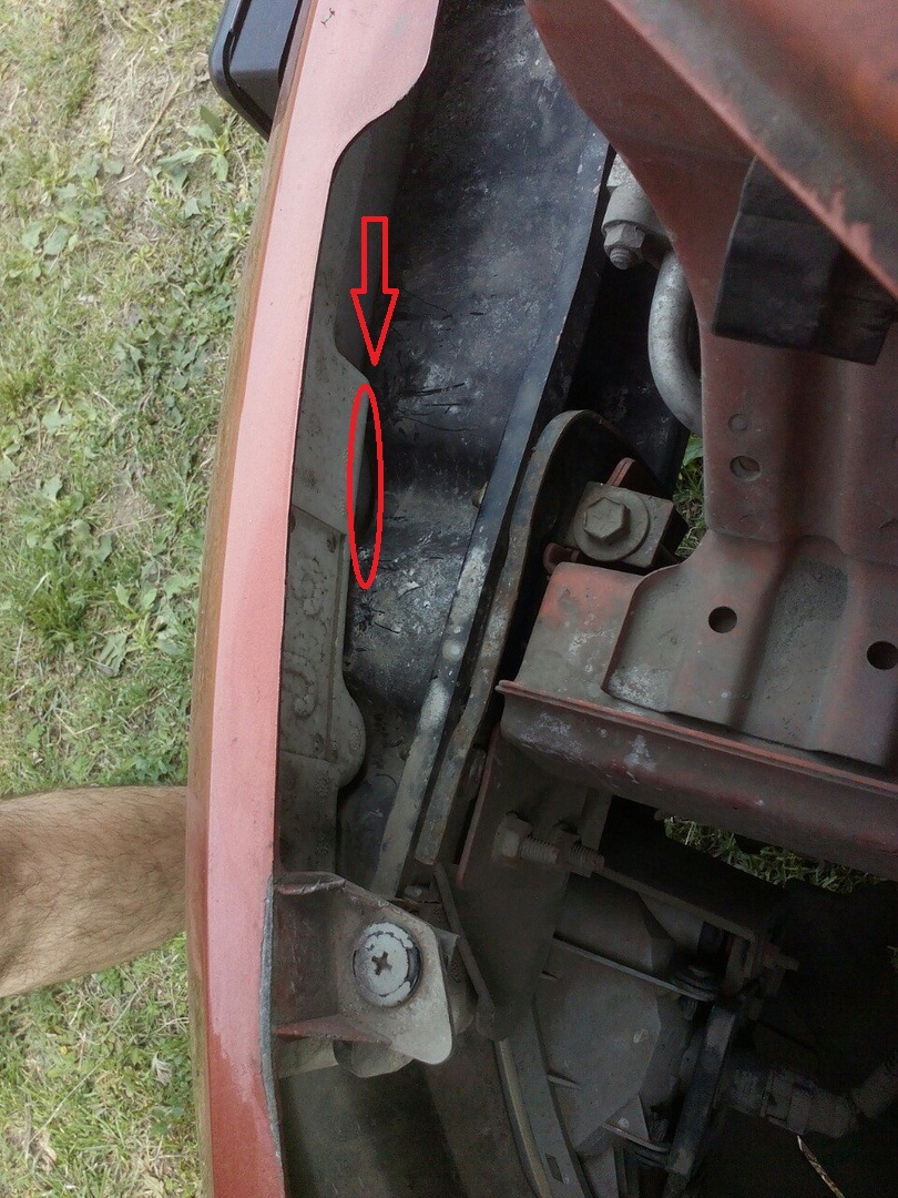

Изначально думалось, что у меня сломаны крепления или просто не все на месте… Но оказалось, что с этим все в порядке, просто просели крепления — года берут свое… Приподняв бампер рукой, я сразу увидел в какие места надо что-то подложить, это самый простой и действенный вариант). Между усилителем и пенопластовым буфером при поднятии образуется не хилый зазор. Вот тут

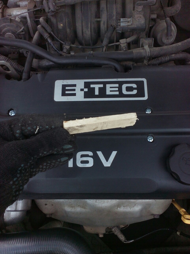

Пошел в сарай и первое, что попалось на глаза — доска. На вид ее высота +/- то, что мне нужно. Отрезал небольшой кусочек и пошел проверять его в действии)

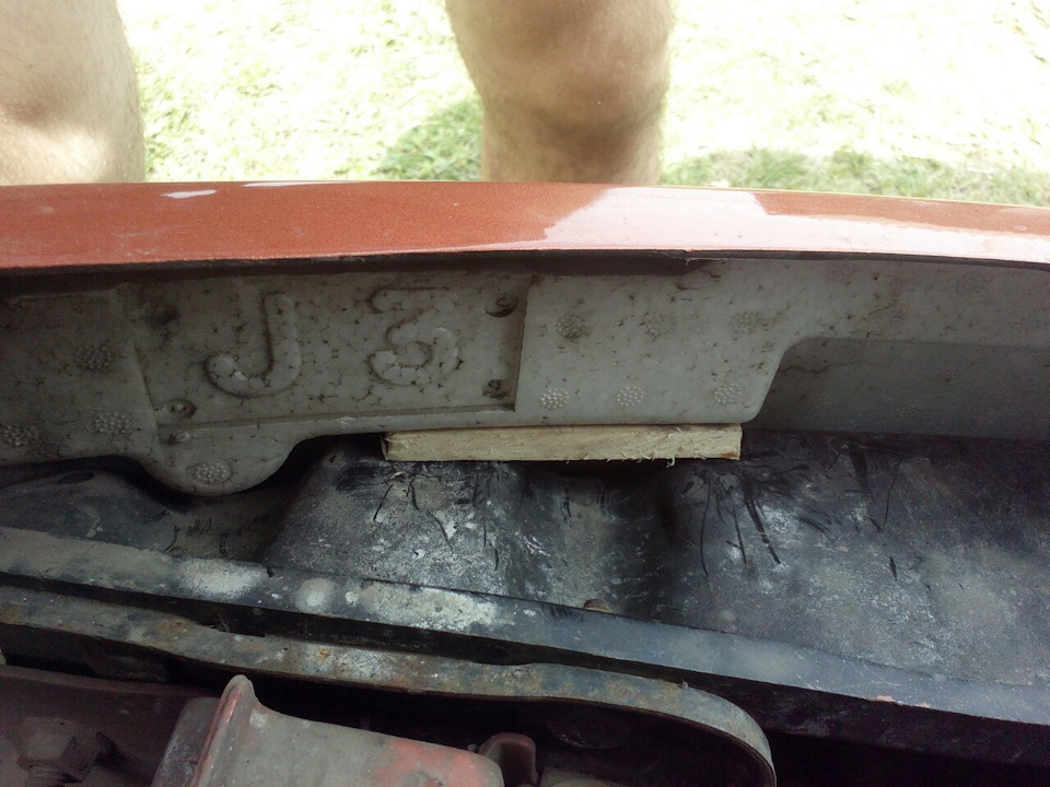

Оказалось, что подходит она идеально, вот такая вот картина получается в итоге:
Подложил такие с обеих сторон и получил то, ради чего все это затеял. Держатся они там очень хорошо, специально не выкладывал запись пару дней, покатался на речку по неровностям, проверил — все на месте, никуда они оттуда не денутся. Вот конечный результат. Совершенно другой вид)

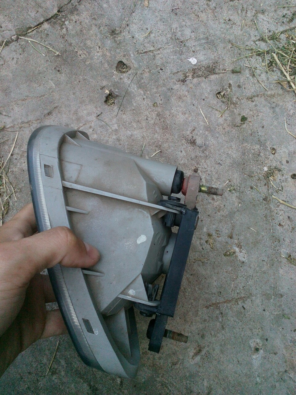

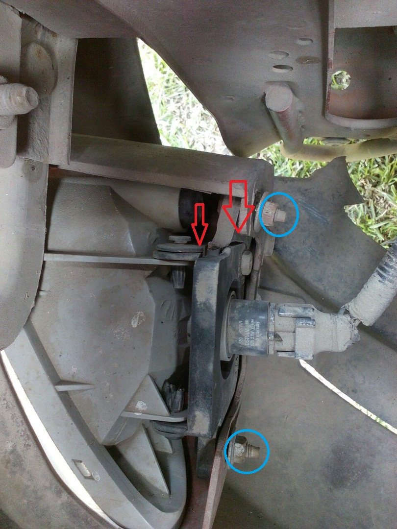

Вторая вещь, которая давненько напрягала — это левая ПТФ, которая болталась. Сначала не предавал этому особого значения, но потом увидел, что она стерла краску с бампера. Тут уже без вариантов — надо делать) Причина оказалась простая — сломанные крепления… Снимаем ПТФ, открутив 2 болта и выдернув фишку лампы, а дальше вынимаем два пистона и снимаем крепление с самой ПТФ.

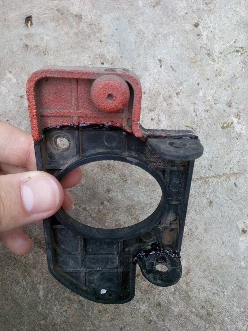

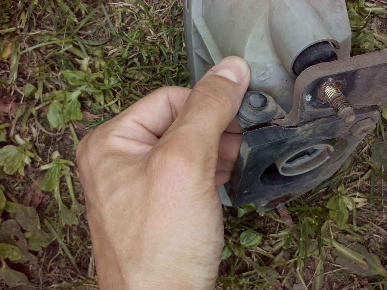

Поехал в магазин и купил маленький тюбик клея "супер момент" высоко-прочный, предварительно поверхности зашкурил и обезжирил, после приклеил.
Ну а дальше все собрал в обратной последовательности и кайфовал)) ПТФ не болтается, бампер сидит как надо. Теперь со спокойной душой и чувством выполненного долга можно ехать обратно в город, хоть и грустно, так как отпуск подошел к концу…)

А я в эти углубления в усилителе боложил брусочки, всё нормал, два года уже, если не больше, ничего не продавило и не промяло.
Ну значит и места куда я подложил не промнет…) В углублениях то вообще пенопласт выпуклый, и то не промяло.
Нормал всё будет, недавно фары с решёткой снимал, брусочки ссохлись, но всё равно ничего продавило, поменять на свежие нужно.
Промнёт эта доска пенопласт и станет всё как было…
Вполне вероятно. Но ведь можно кусочек поролона приклеить к ней и проблема решена…)
