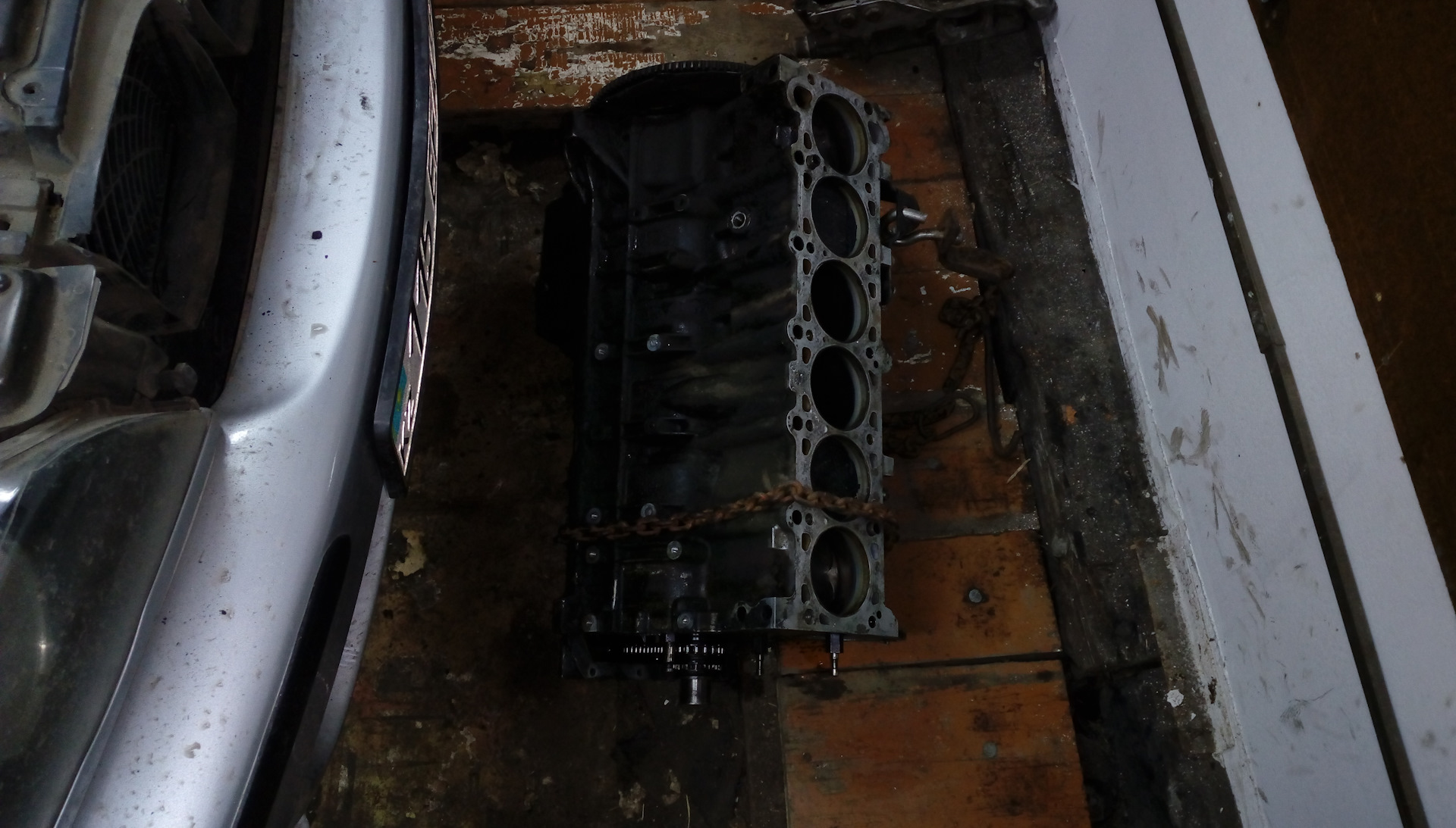

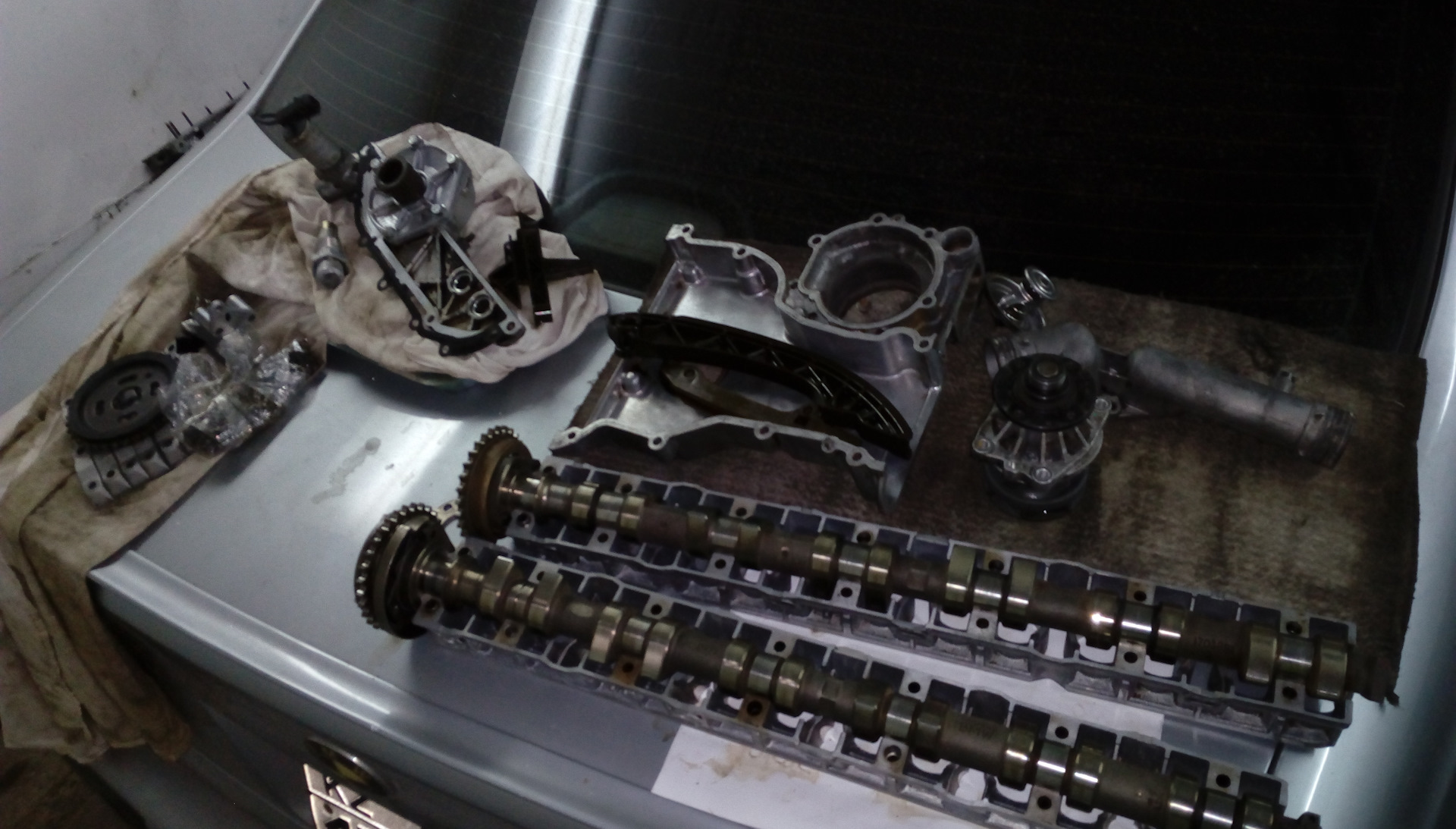

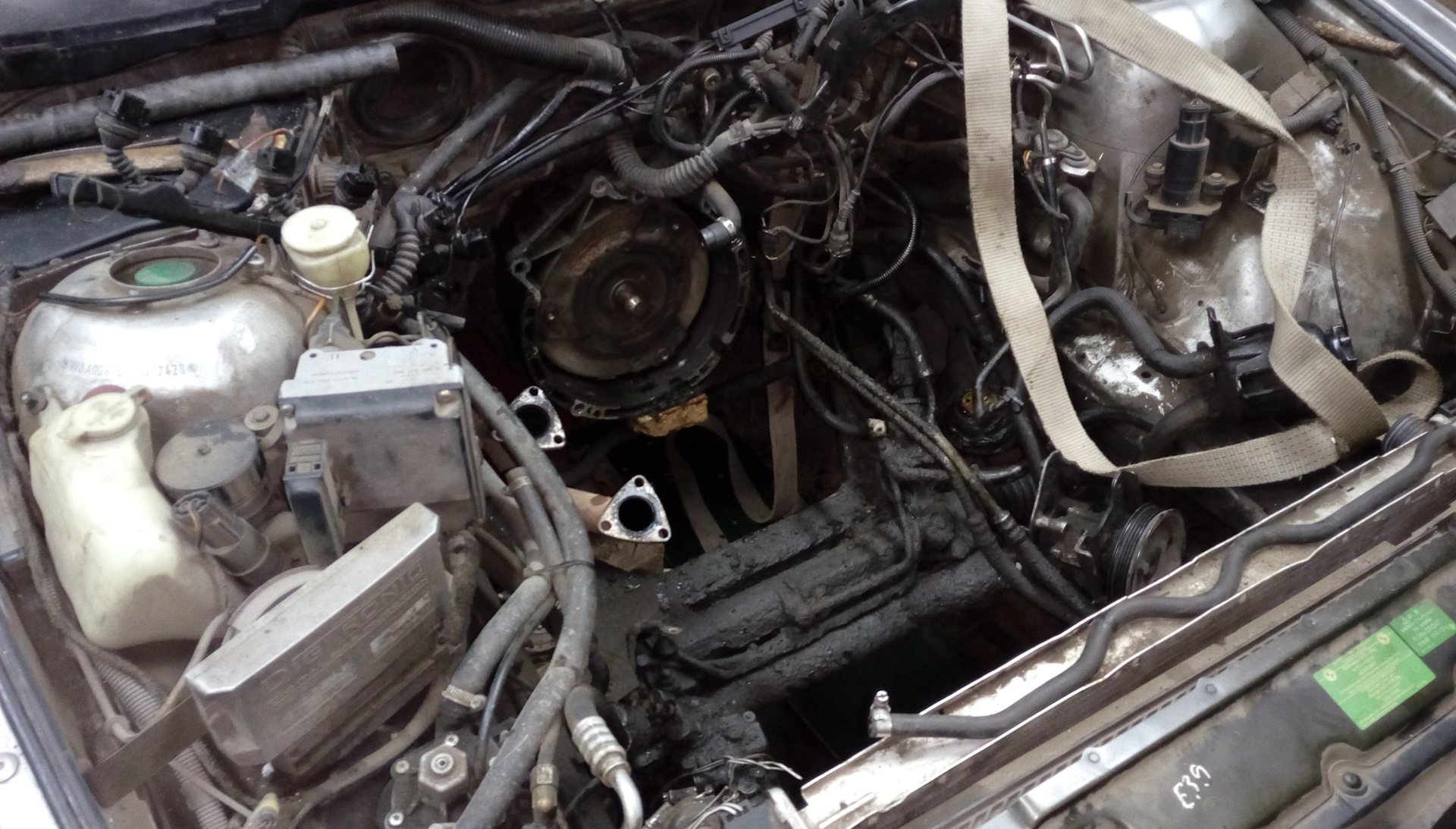

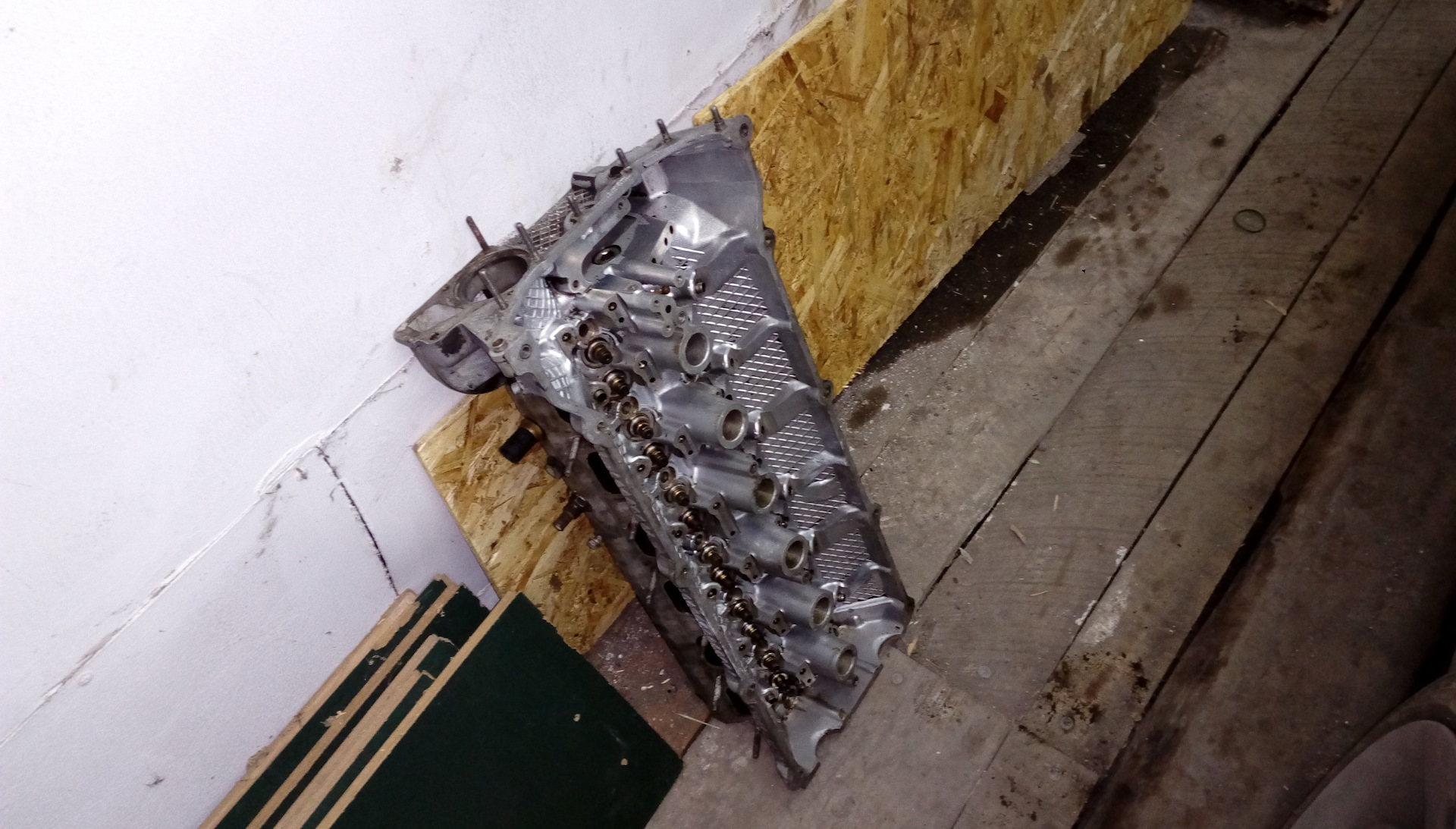

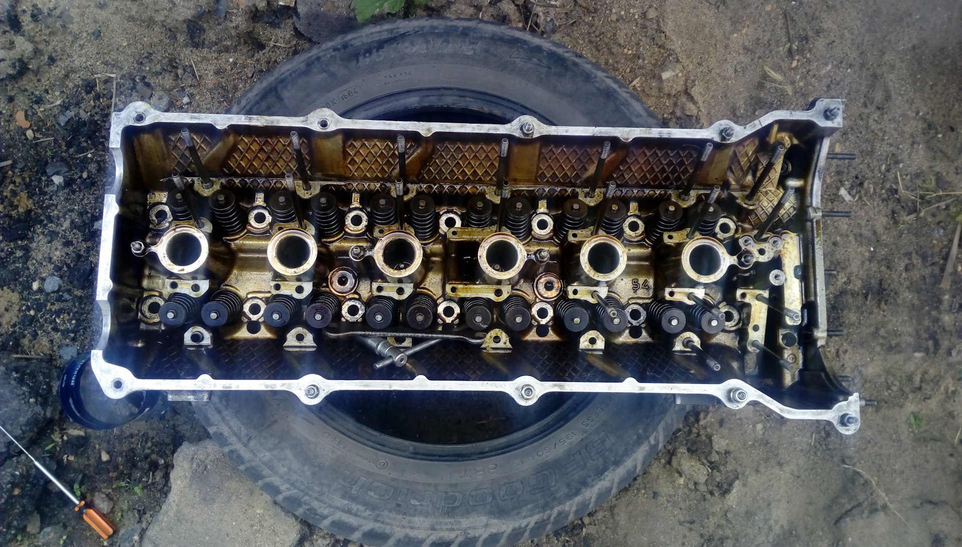

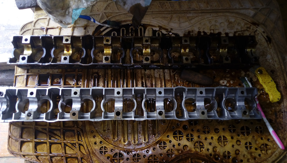

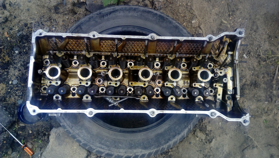

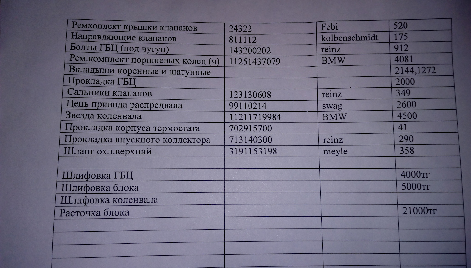

Всю предыдущую неделю разбирал двигатель.Начал как всегда с навесного, снял впуск, выпуск, снял гбц, чтоб и легче было дергать двигатель, да и чтобы сразу ее отмыть и в ремонт.По головке выходит замена МСК, направляющих, притирка клапанов.
Чугун отмыл, по совету одного человека из прошлой записи проверяю масляные форсунки, те что в постели коленвала-итог, как оказалось из 6 мертвые 4 штуки, 2 пытаются держать около одного очка, они тоже идут под замену, буду ставить с тазика, уже едут с России.
Завтра разберу свой, и поедем на расточку, посмотрим что из этого всего выйдет!
