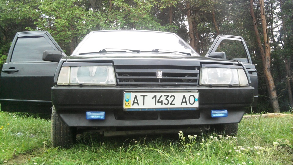

Виїжав з гаражу, після цього різко викрутив руль до упора вліво. Машина стала. Переклчаю передачу, машина реве, на спідометрі під 100 а вона стоїть. Заглянув під низ, бучу привід крутиться сам по собі. Добре що від гаражу віїхав метрів 5. Почитав в інтернеті що до чого виявився кулак. Купив інший, замінив. Старий ніби в гарному стані, нічого так. Чого ж бирвало? Але вже є новий, то чого б і не поставити. Купив гранату виходячи з вибору в магазині. Виробництво німеччина ціна 180 грн. От не давно міняли щеплення на СТО, там коробку знімали, а значить і привід знімали, грішу от на тих майстрів, бо місяця два назад міняв шарову і підшибник з тої сторони сказали що більше міняти нічого не треба
Lada 2109 1991, двигатель бензиновый 1.5 л, 76 л. с., передний привод, механическая коробка передач — своими руками
