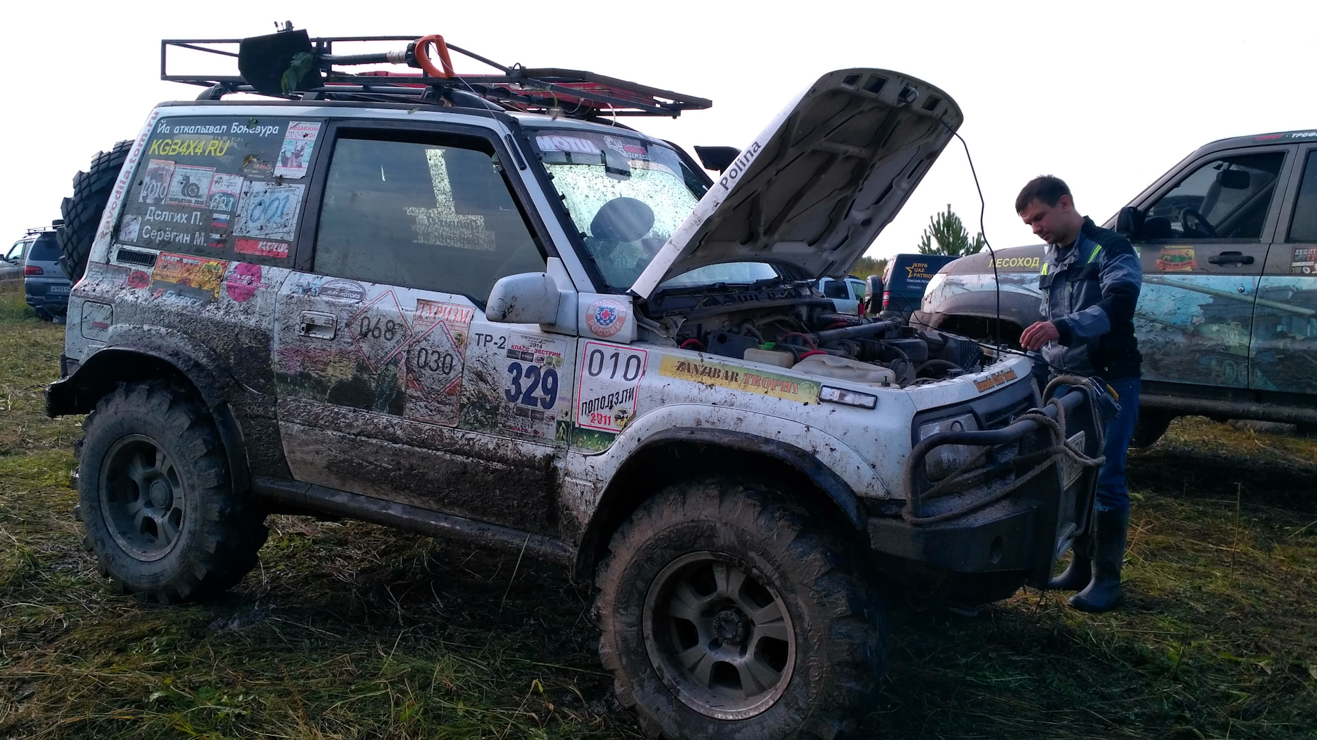

Во время покатушек столкнулись с несколькими неприятными сюрпризами. Вроде как мелочи, но надо этим заняться.
1. Машина после долгих катаний (горячая), когда заглушишь и снова заводишь — глохнет. Т.е. холостой ход не держит. Подгазуешь, переключишь на скорость — норм, но на парковке или в нетралке глохнет. Точнее так: заводится, обороты подскакивают на должный уровень, но почти сразу падают до ноля. Потом чуть покатаешься, вроде норм.
Думаем, что клапан холостого хода гонит. Что с ним сделать надо? Кто подскажет?
2. Стартеру надо опять ревизию. Однократно было, что он просто не стал крутить. Стукнули по нему — закрутил)
3. Машина хорошо греется. надо порой печку включать чтоб температура упала. Видимо надо снимать радиатор, как следует почистить.
