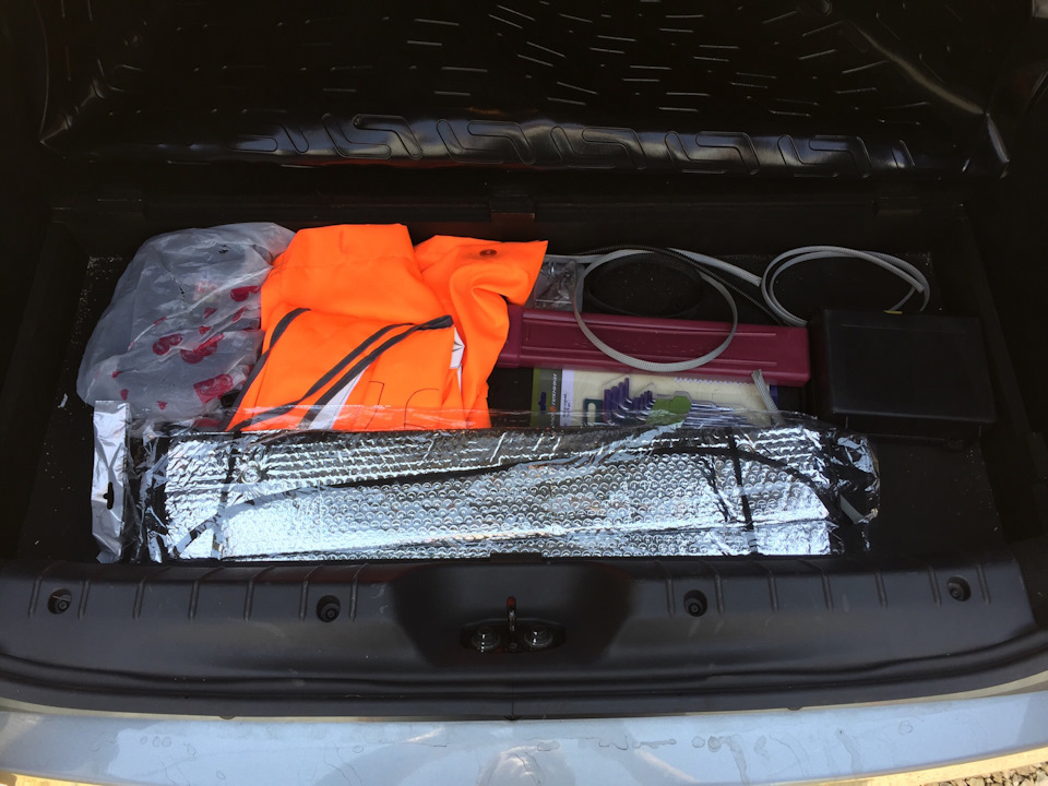

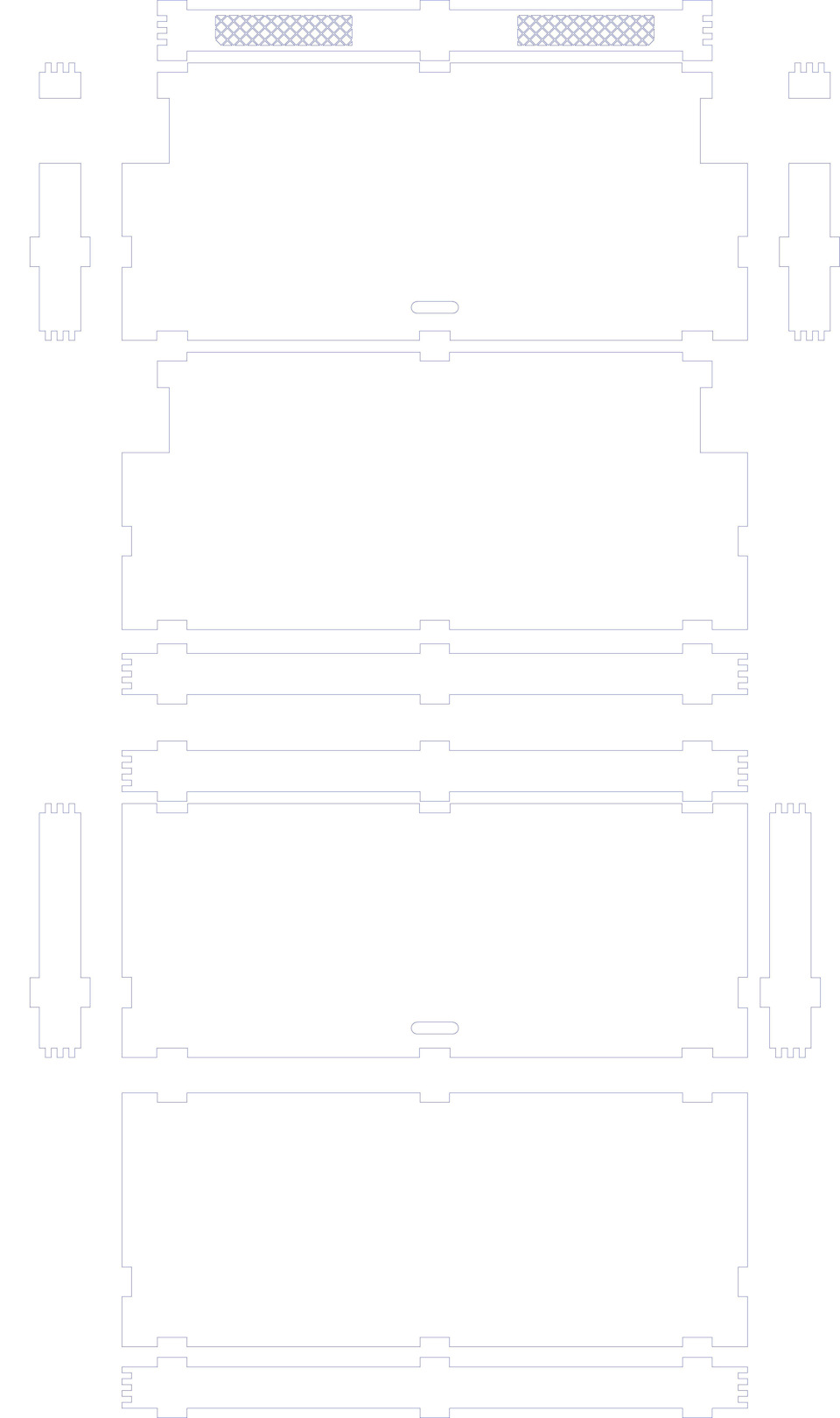

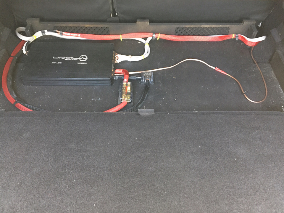

Всем привет! Вообщем из названия записи уже понятно, что речь идет о фальшь поле. Но этот фальшь пол не совсем обычный. Данный пол представляет из себя некий конструктор, который был нарезан на лазерном станке по дереву у моего друга. Все началось с того, что был измерен багажник и построен чертеж(так сказать проект пола в 2D)
пол был спроектирован исходя из моих потребностей, 1-й ящик для автозвука, красиво уложить проводку, надежно все зафиксировать и т.д., а 2-ой ящик, для ключей, аптечек и т.д. Далее, закупили фанеру, 8мм. Конечно, 8 мм фанера, это тонковато, поэтому решено было сделать в 2 слоя, путем склейки между собой клеем ПВА, что в итоге дает фанеру в 16мм!

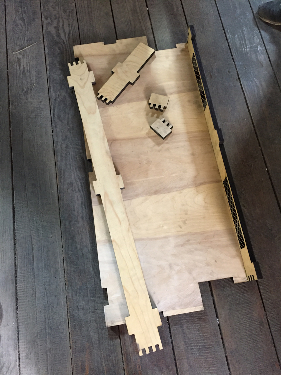

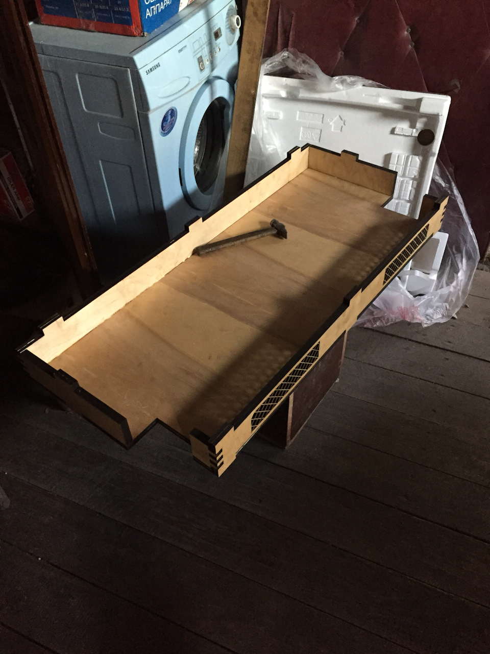

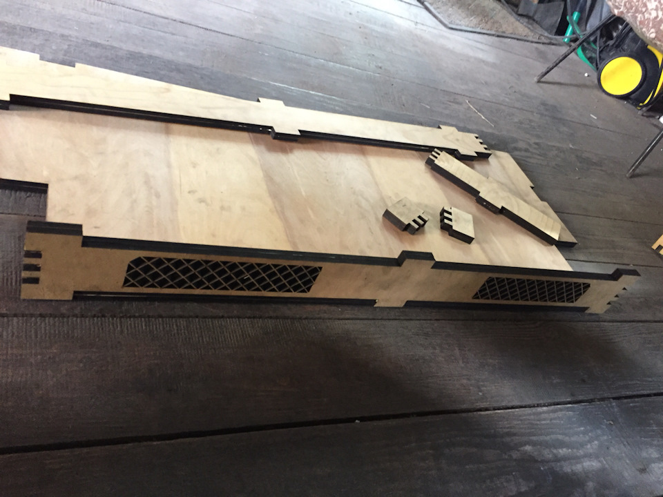

Ну а далее, ставит фанеру на станок, и режем режем режем… потом берем Клей момент ПВА, и все благополучно склеиваем и собираем

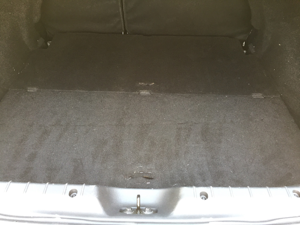

. после всей сборочно-склеечной-покрасочной работы идем устанавливать в автомобиль. Да, кстати, верхние крышки, просто обтянул карпетом, дешево и сердито! При установки АЗ ящика, конечно же всю проводку укладываем в змею,
(да да, надо бы пропылесосить и управляющий провод спрятать, но он пока ждет появления своего соседа — моноблока для сабового звена), по расположению усилителей, широкополосник, урал и вся проводка устанавливалась с учетом установки еще одного усилителя, моноблока прикидывал на кикс 1.900 в живую, спасибо другу который смог подогнать на примерку (своего пока нету, но все впереди).Со вторым ящиком, все на много проще, установка элементарна
. Ну как то так пацаны, вот такой вот Вам отчет, по установке.
Да кстати, принимаем заказы на изготовление! Кому нужен готовый чертеж, пишите в сообщения, все обсудим!
Всем спасибо за внимание! за обтяжку карпетом строго не судите)))

Можно мне чертежи в личку
напиши в сообщения
Если честно, то ерунда полная, никакого смысла в такой махине нет абсолютно.
петли сверху трэш
Петлей вообще нет, все держится засчет Ш-паза
а на последней фото что это в количестве 3 шт?
Это и есть пазы не за счёт которых крышка пола сидит на своём месте
