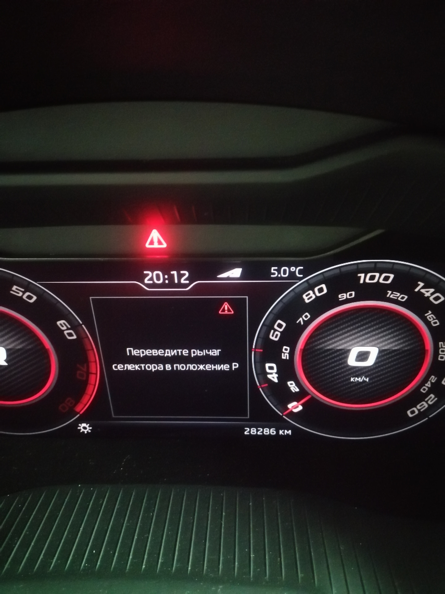

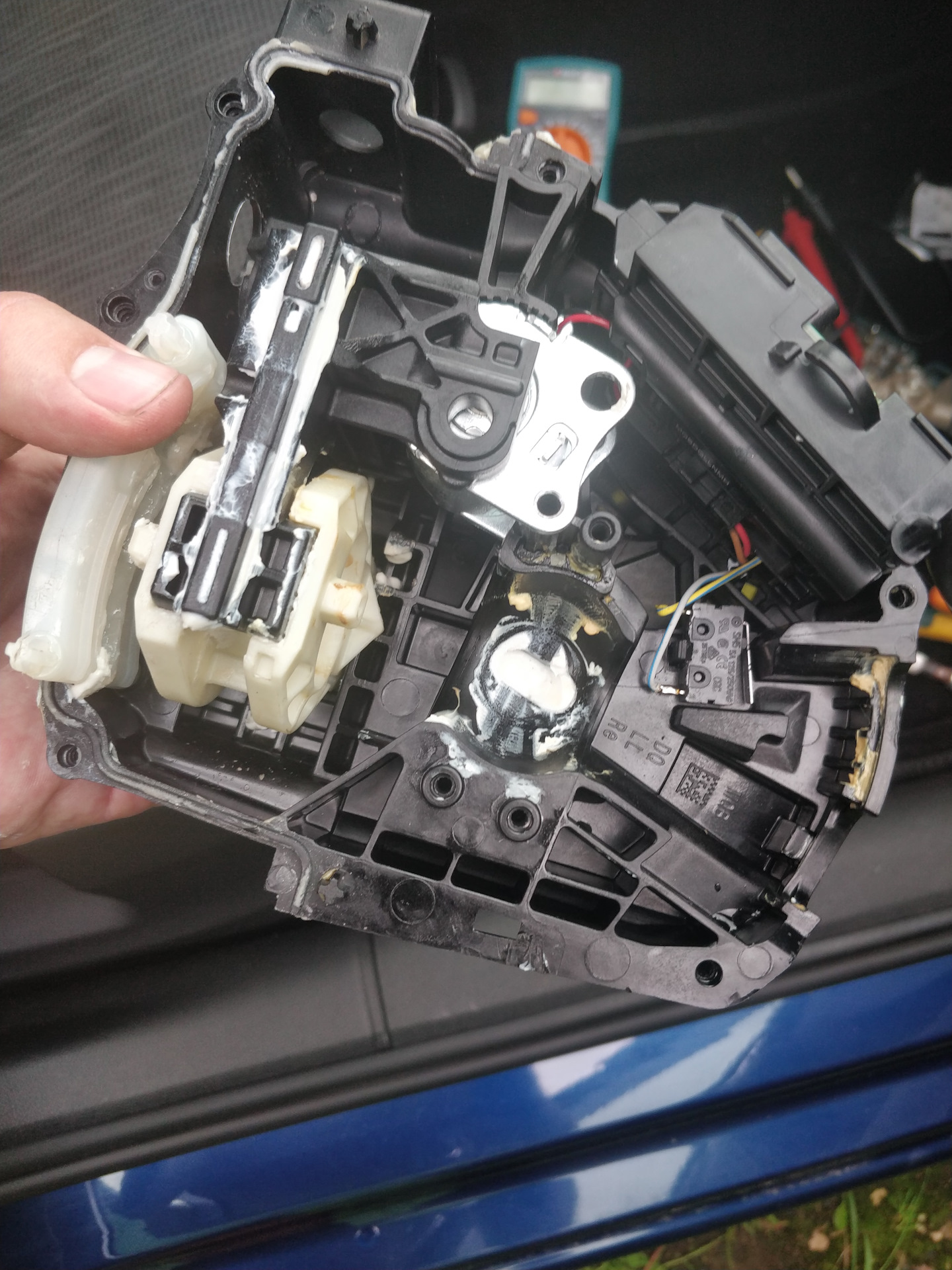

Добрый день всем! Вот и меня постигла участь поломки селектора передач, ошибкой в "В ремонт, переведите селектор в положение. Решил написать об этой проблеме, так как цена ремонта- замена микропереключателя, за…50-800 р. и часа полтора с перекурами разборки и сборки.
(Тема уже особо не актуальна. так как есть ремкомплект www.drive2.ru/l/553015042304377638/
Вроде как он подходит на все октавии A7, по идее можно им также ремонтировать ауди, гольфы, леоны, но точно знаю, что на рапиде к примеру места нет под этот ремкомплект (был не прав, оказывается есть но мало, см ниже). )
"617752 — Выключатель 'селектор заблокирован в положении Р'
B1162 29 [024] — Недостоверный сигнал"
По возникновению этой ошибке в интенете написано много, а по избавлению мало. Сказать что отремонтировать легко и просто не скажу, но точно не особо сложно, наверное как колодки поменять. Ошибка возникла с момента покупки БУ автомобиля, Выскакивала в основном с утра, после начала движения, иногда в пути, а иногда на припаркованной машине, что вообще не вписывается в эту неисправность, ведь в положении P этот микропереключатель разомкнут.
Если кому надо, могу помочь заменить этот микропереключатель.
Как выяснялось на Октавиях, все достаточно просто по сравнению с Сеатами
На Октавии полтора два часа работы, на Сеате Леоне часа 3-4, много пластика снимать надо.
Селекторы передач немного разные.

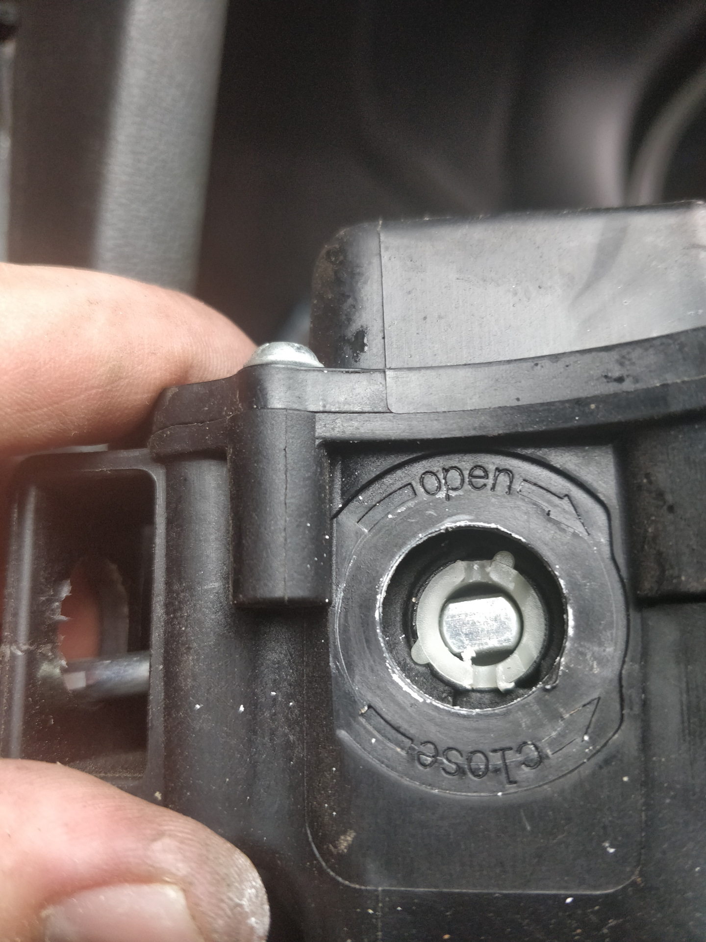

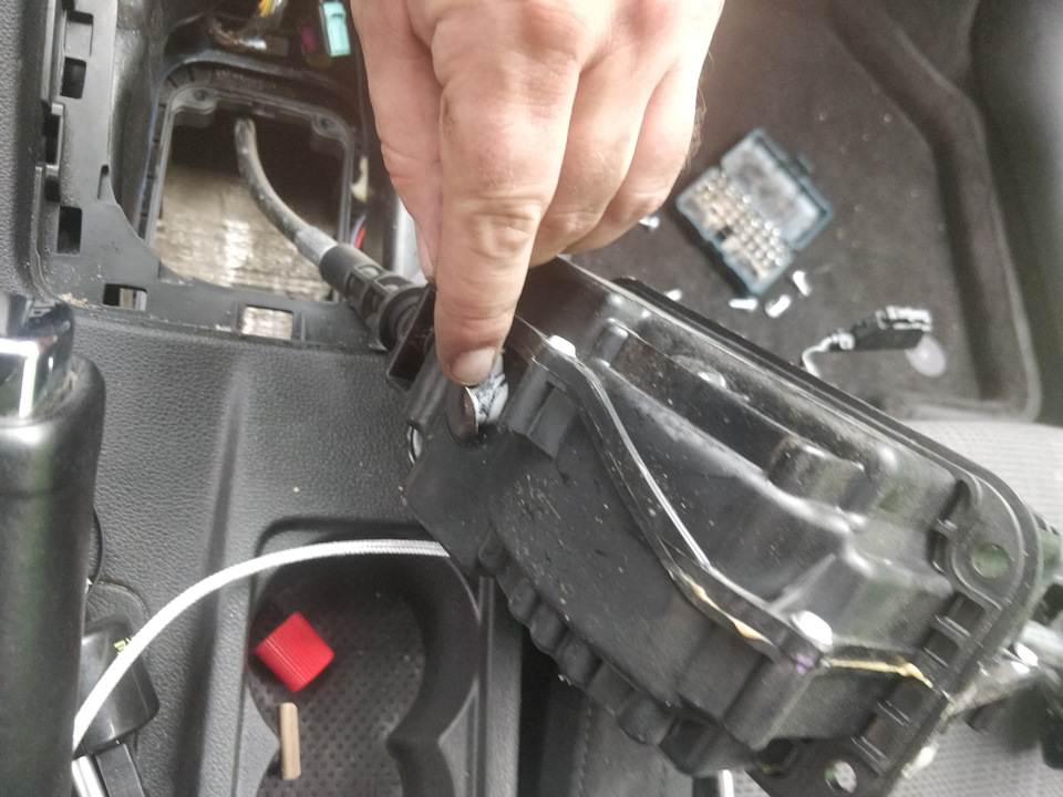

Итак по пунктам:

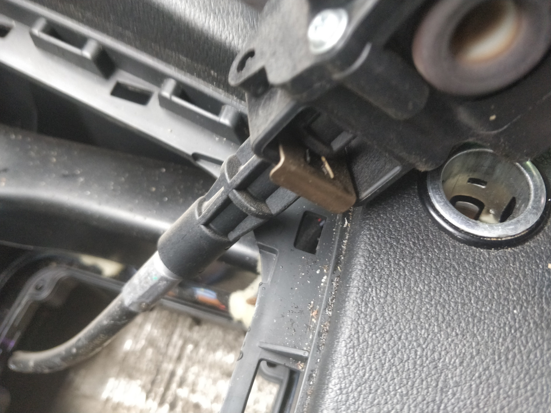

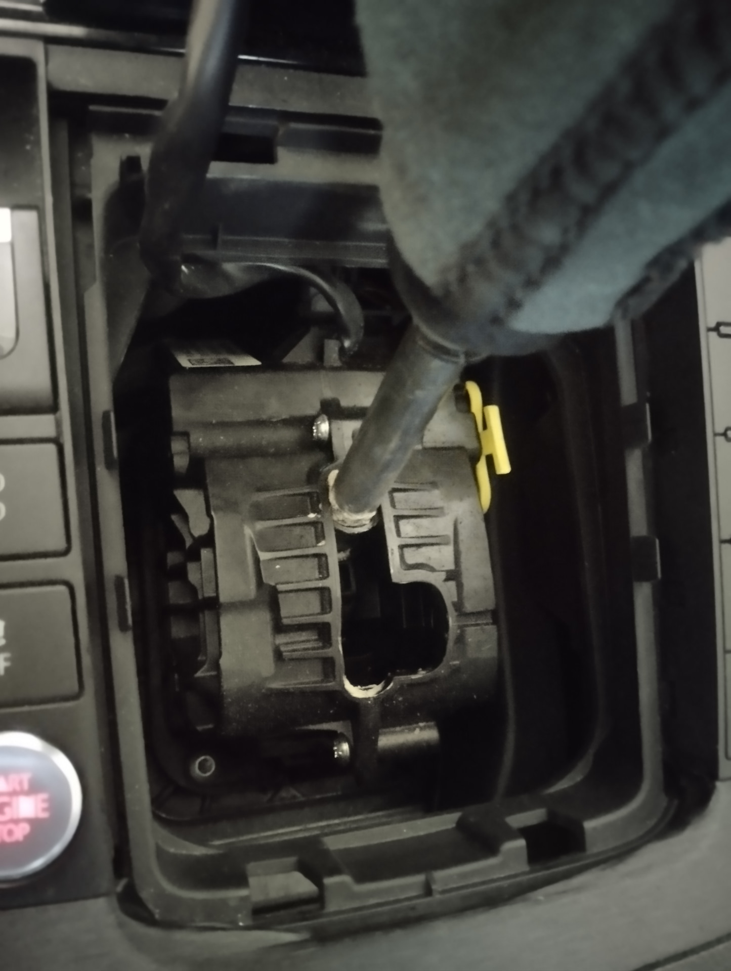

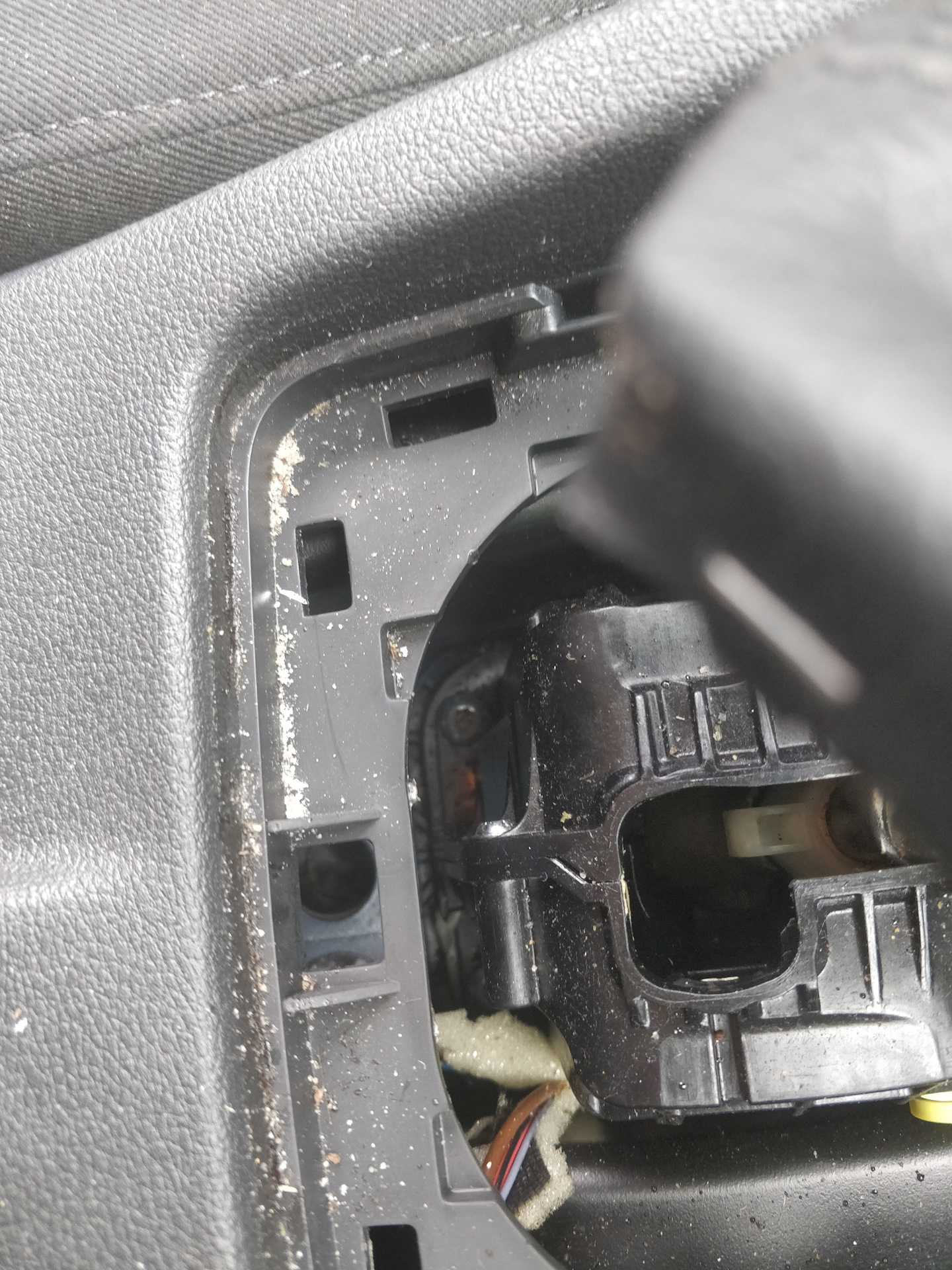

1- снимаем накладку селектора, кожаная вставка просто выдергивается, а потом пластиковая накладка снимается подергиваниями, но перед этим надо вытащить резинку из пепельницы.

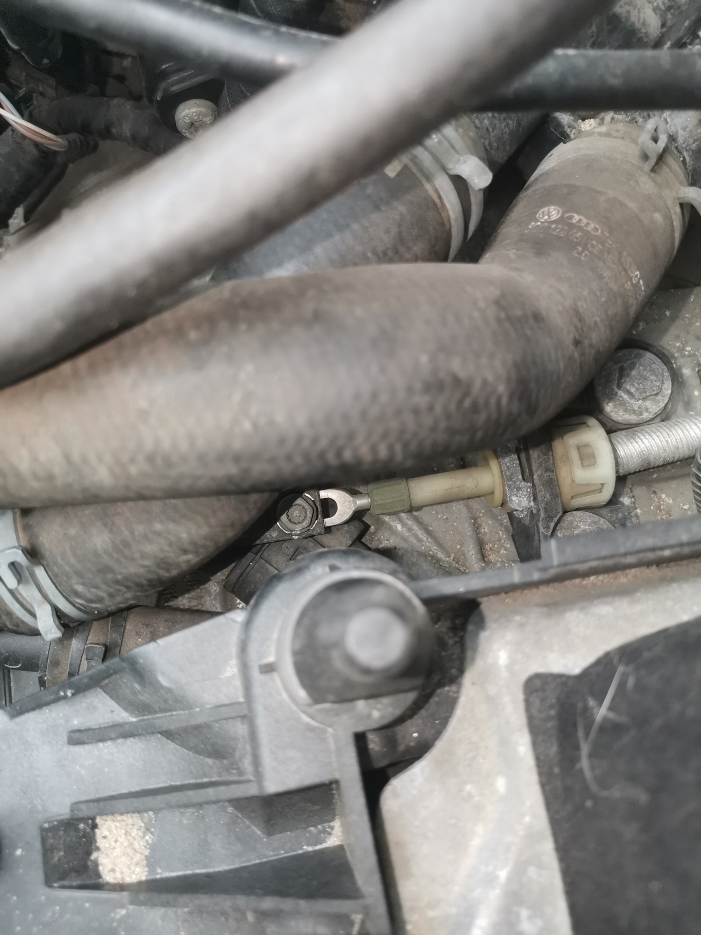

2- откручиваем трос с коробки (по моему на 10 головка), выдергиваем стопор с троса. Многие откручивают воздушный фильтр, но на 1, 4 это делать не пришлось.

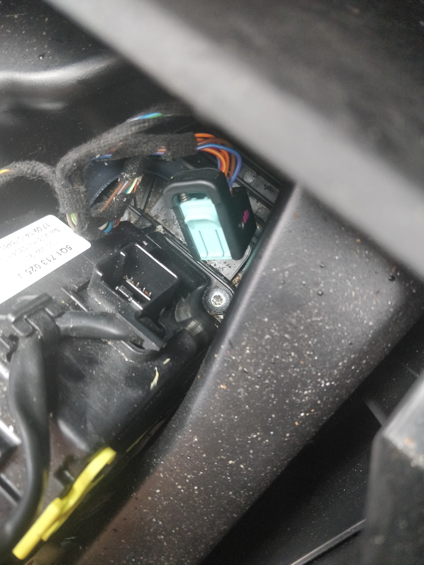

3- Откручиваем селектор, 4 звездочки. Разблокируем рукоядку селектора аварийной желтой кнопкой, и переводим в положение D, рассоедененяем все разъемы.
4 — Вытаскиваем селектор, отсоединяем трос (под пластиковой пробкой, белый фиксатор) и выкручиваем все винты, аккуратно располовиниваем.

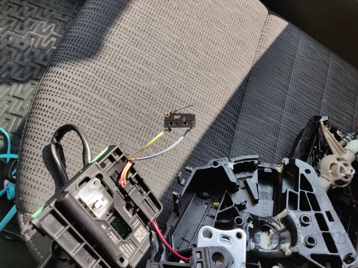

5- Разбираем аккуратно, отпаиваем микропереключатель, и впаиваем другой.
6- Собираем селектор, обязательно загерметизируйте нижнюю часть, это важно, я силиконом замазал.
7- Собираем все в обратной последовательности.
Проверка мультиметром старого микрика показала изменяющееся сопротивление в замкнутом стоянии от 10- до 260 ом, что совсем ненормально, должно быть около 0
Времени, час-полтора.

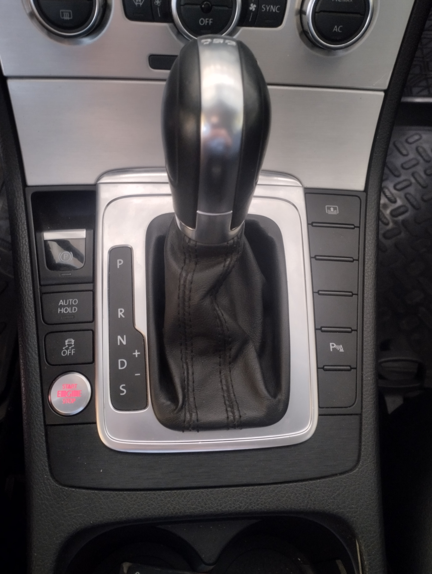

Здравствуйте. Подскажите на Пассат Б7 DSG 7, DQ200 подойдёт этот ремкомплект, а то продавцы говорят что не для этого автомобиля?
Скорее всего нет. Селектор сверху сфоткайте. Скажу точно
Вот фото.
ShumR
Вот еще
Да
Благодарю.

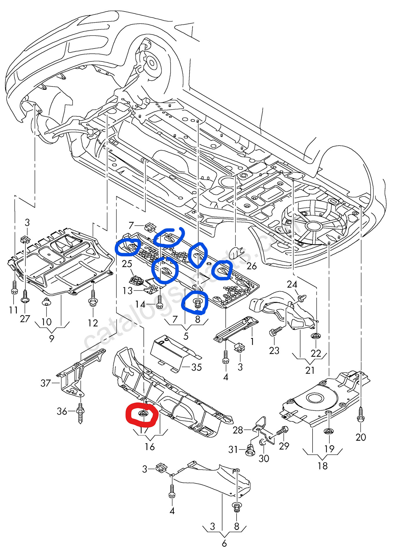

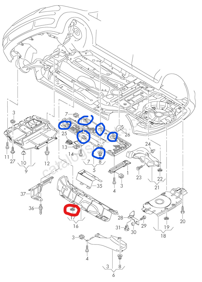

Ка снимали селектор, через низ?
Надо разбирать весь центральный тоннель… Снимал сверху. Трос от коробки отсоединял от селектора не трогал. .Если ещё вопросы пиши…
Вообще не понимаю, пытался снять селектр на на 2 гольфах, на обоих он только вниз снимался. У вас привод на 4 колеса?
Нет, сверху. Там где гайки не откручивай под поролоном что идёт вокруг селектора стоят 6 гранники 4 штуки их выкручиваешь и тянеш вверх … Но нужно снять все с подллкотником… И блоком климата…
