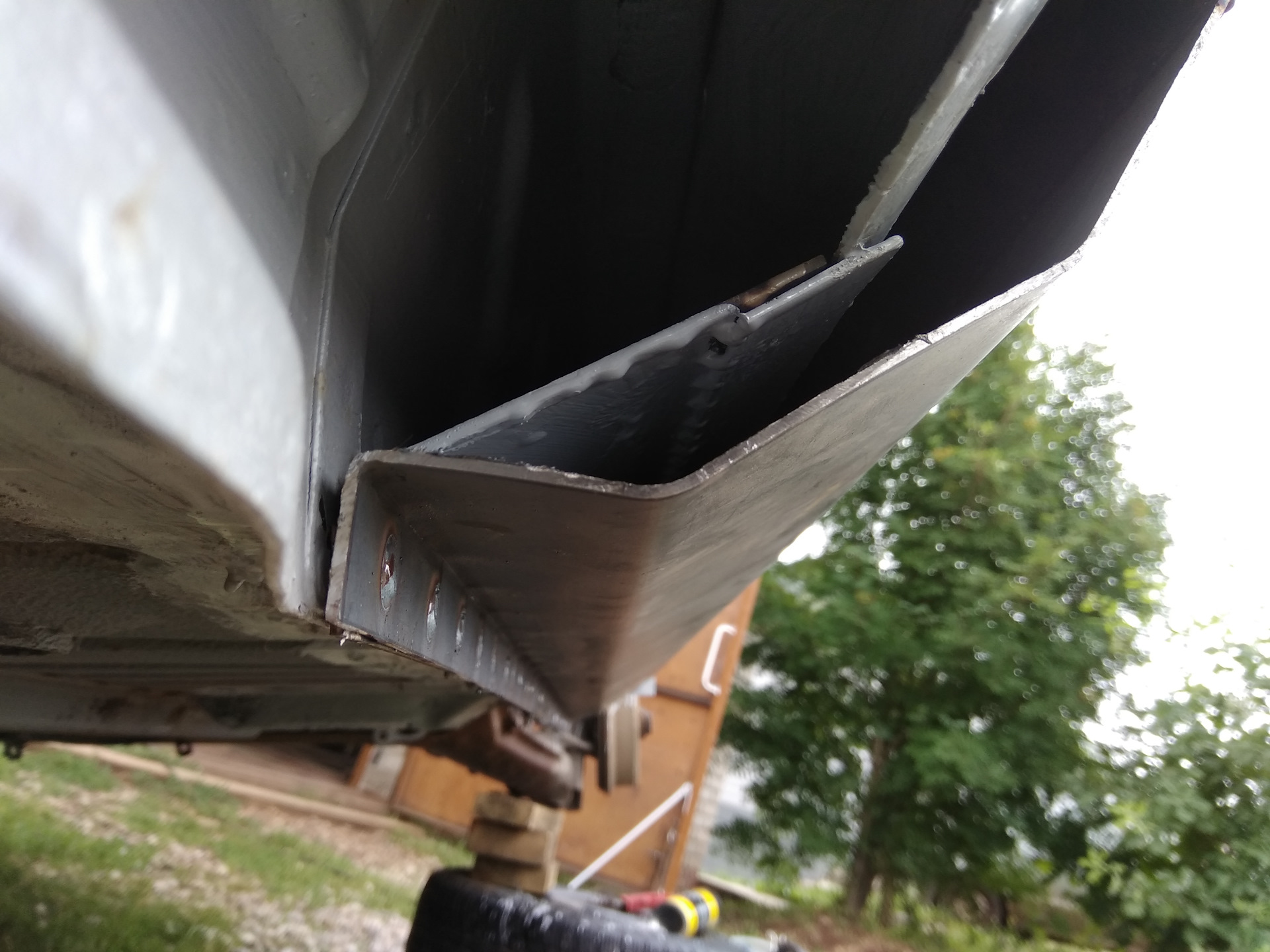

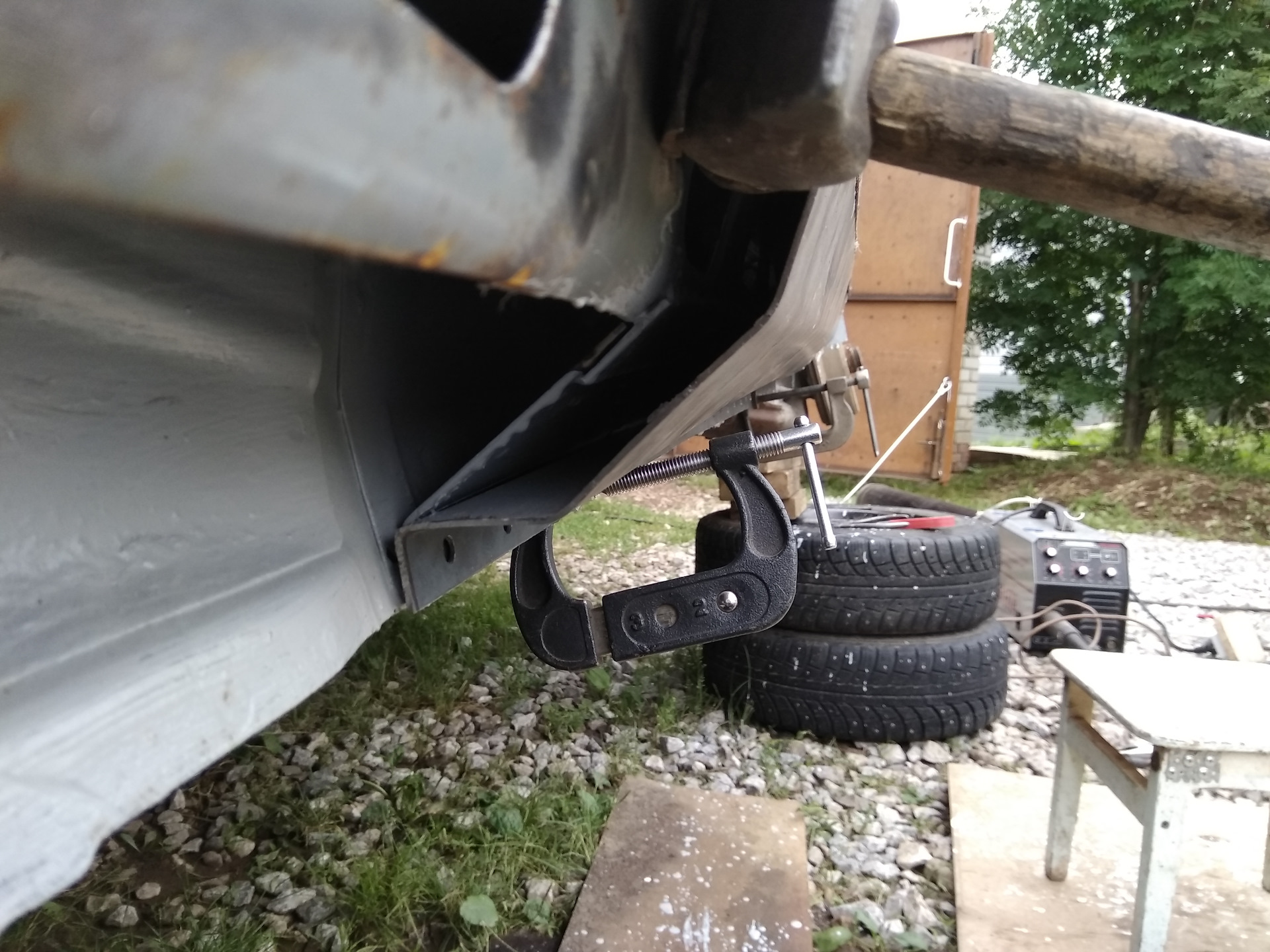

1. Дно бензобака покрыли шовным герметиком, чтобы защитить его от камней и тому подобное. Покрытие после высыхания более упругое, чем тот же антигравий. Влагу не пропускает и не впитывает.

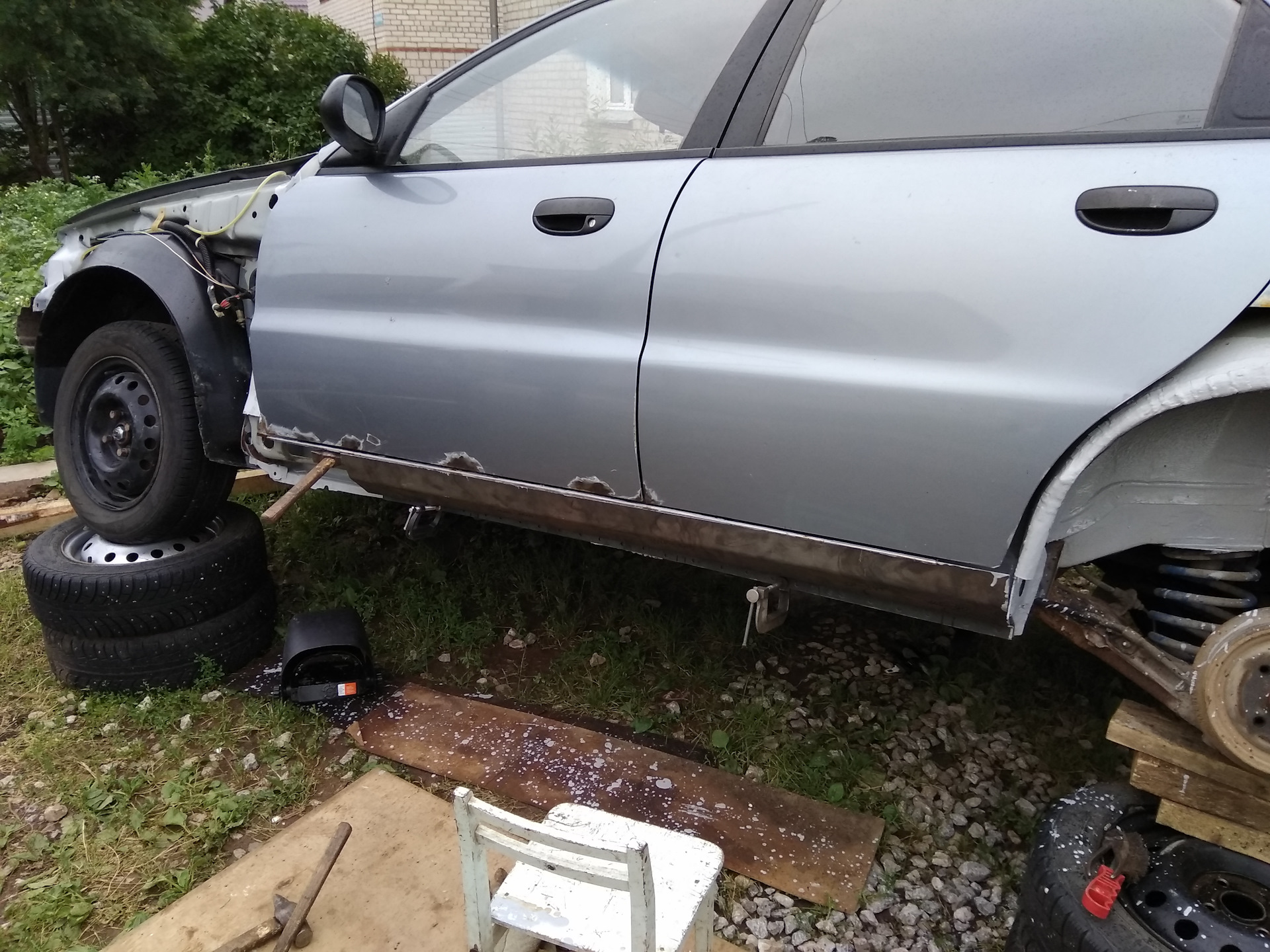

2. На разборках крылья в хорошем состоянии не нашел, покупать новое не крашеное, нет смысла, так как в 2018 году машина полностью (в глянец) красится не будет. За крашеное в цвет просят 5200 и то под заказ. Вобщем дорого.

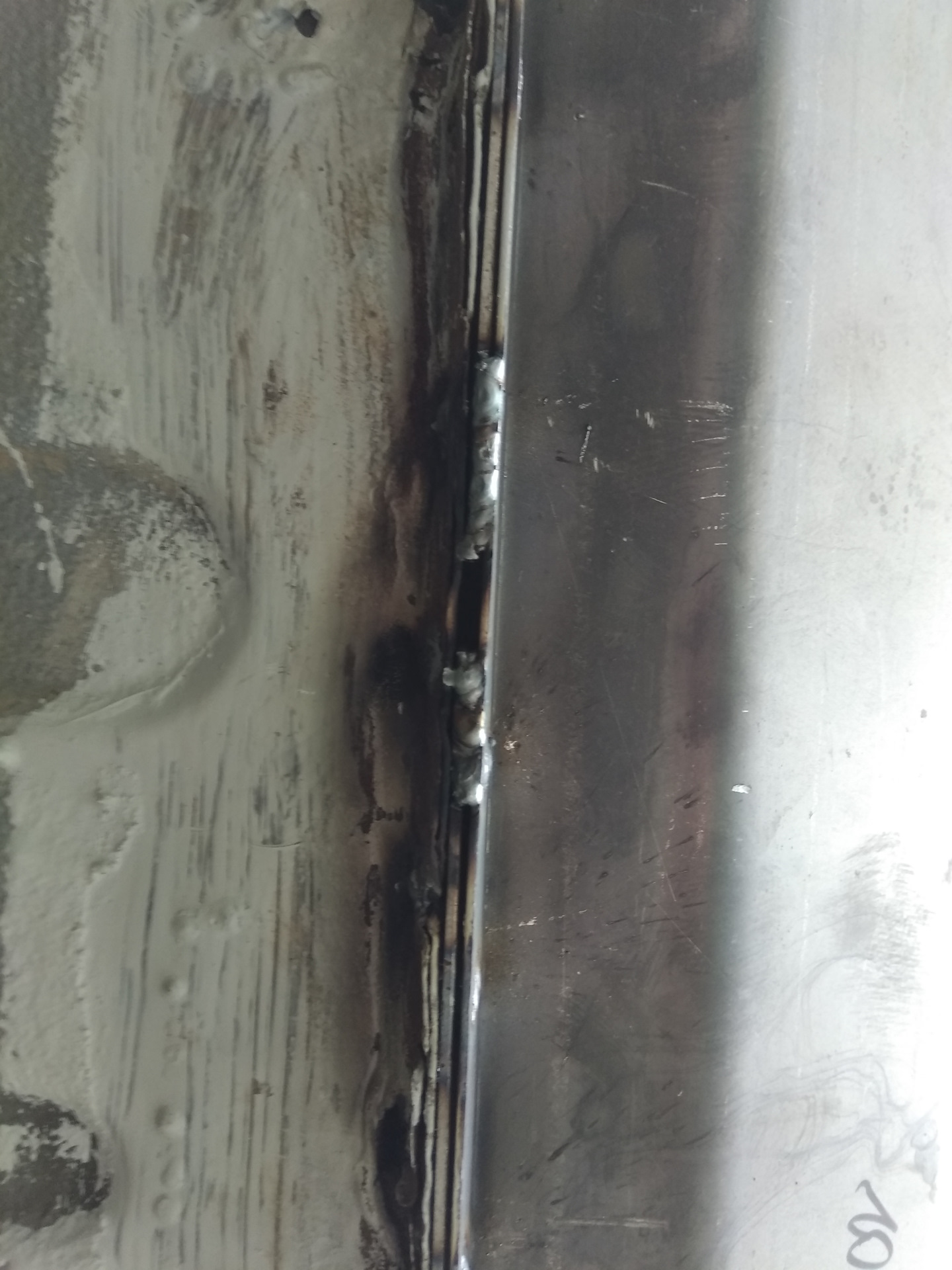

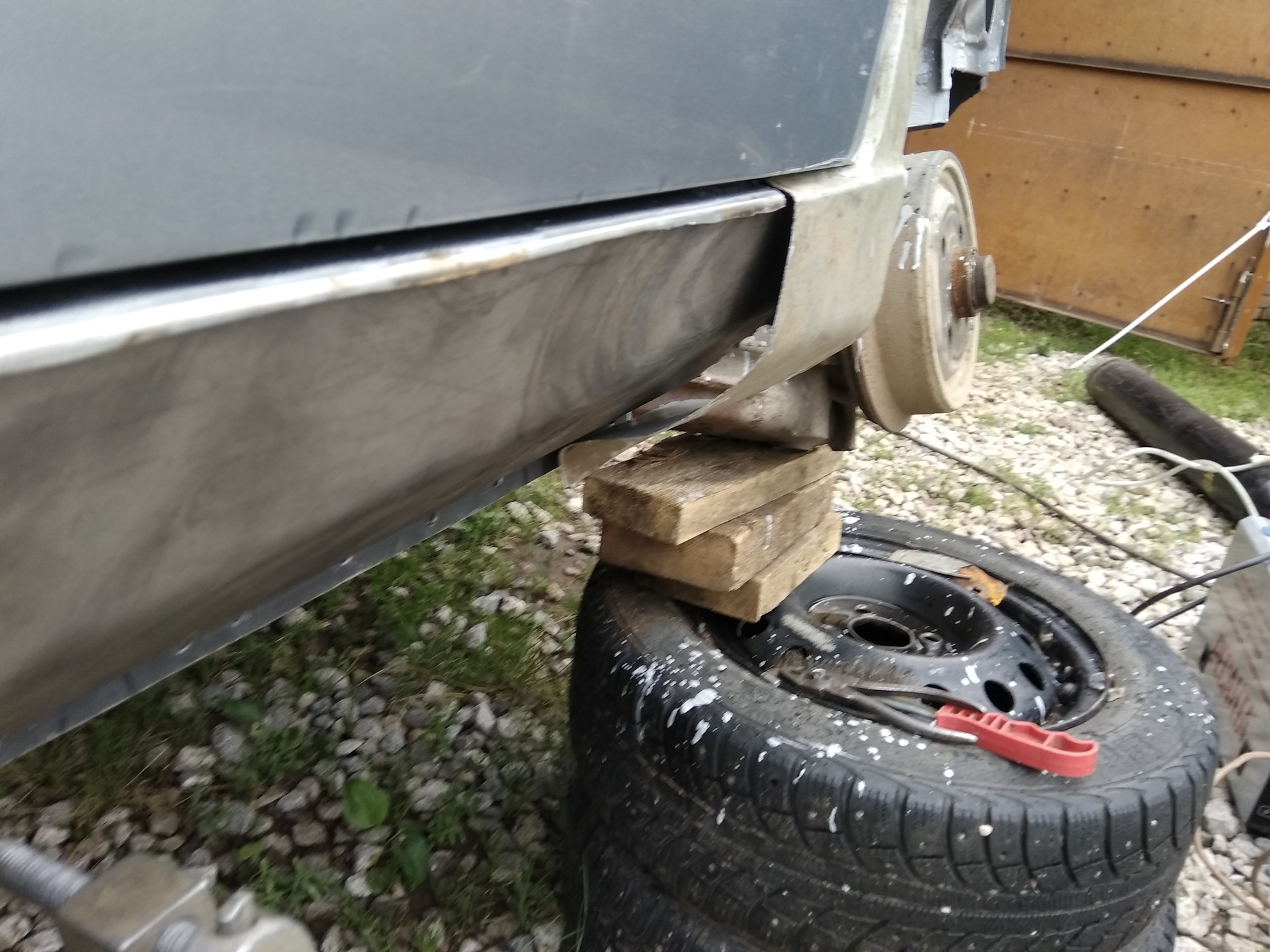

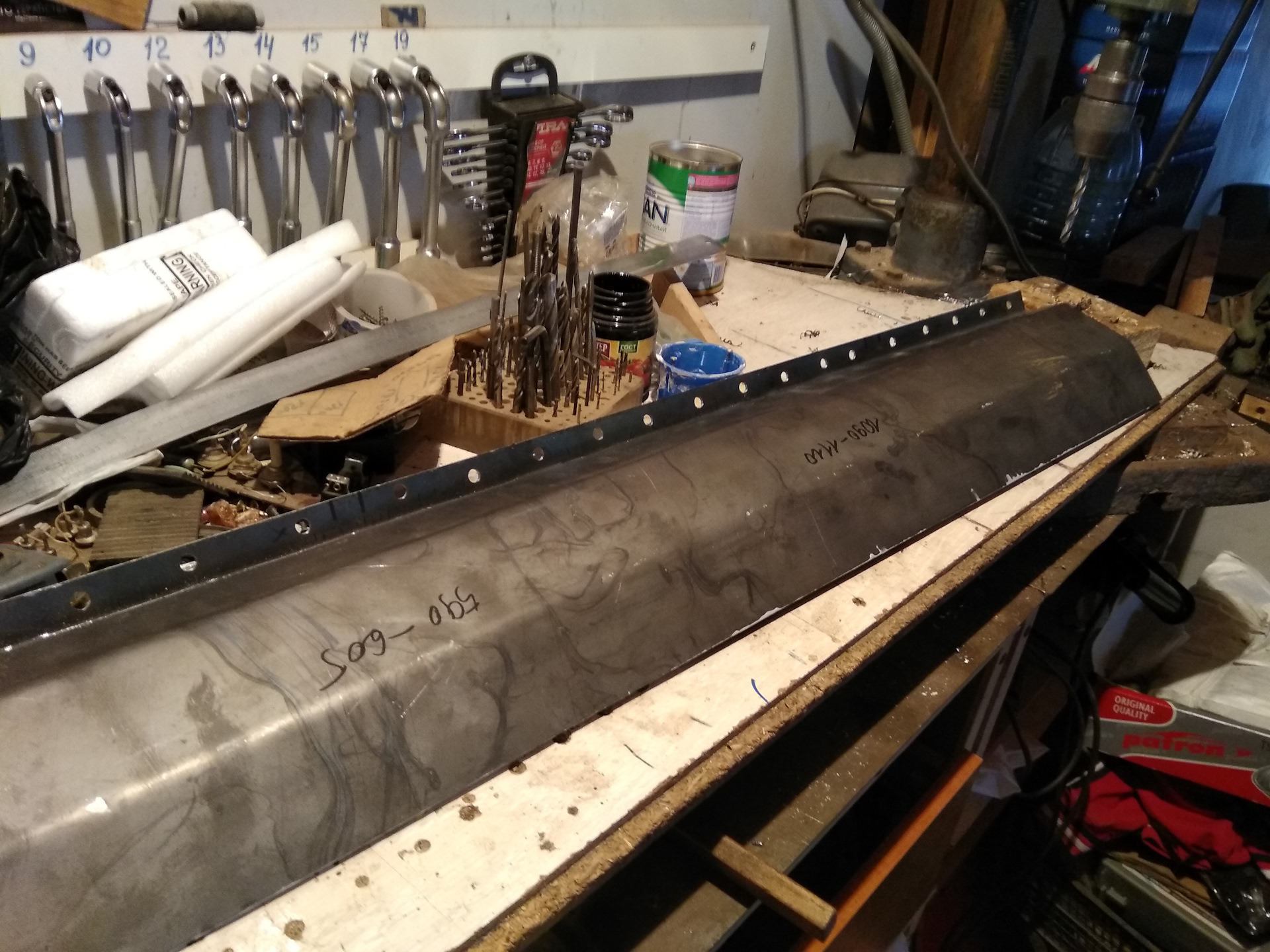

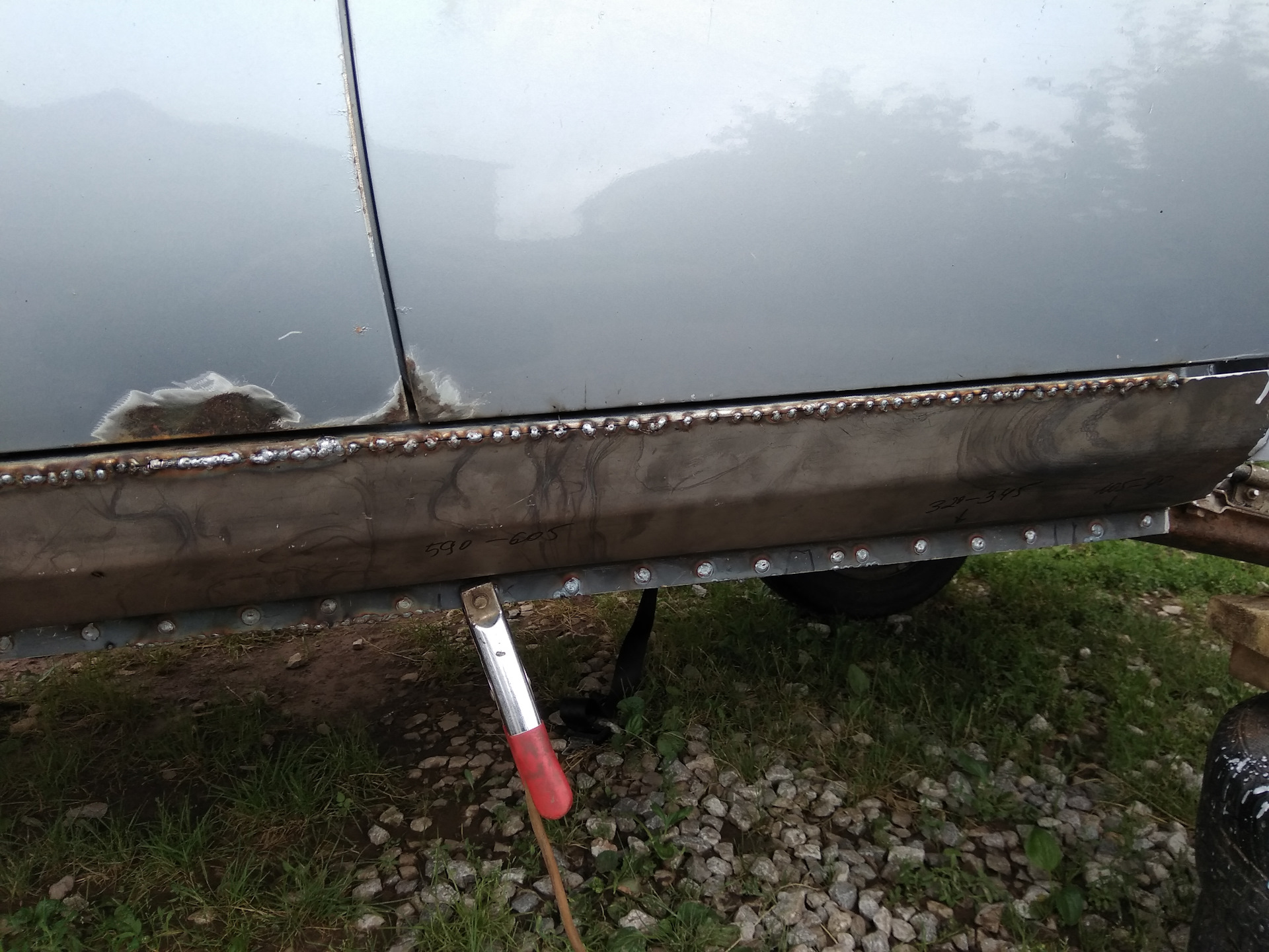

3. Прокрашен усилитель порога и приварена наружная часть порога.

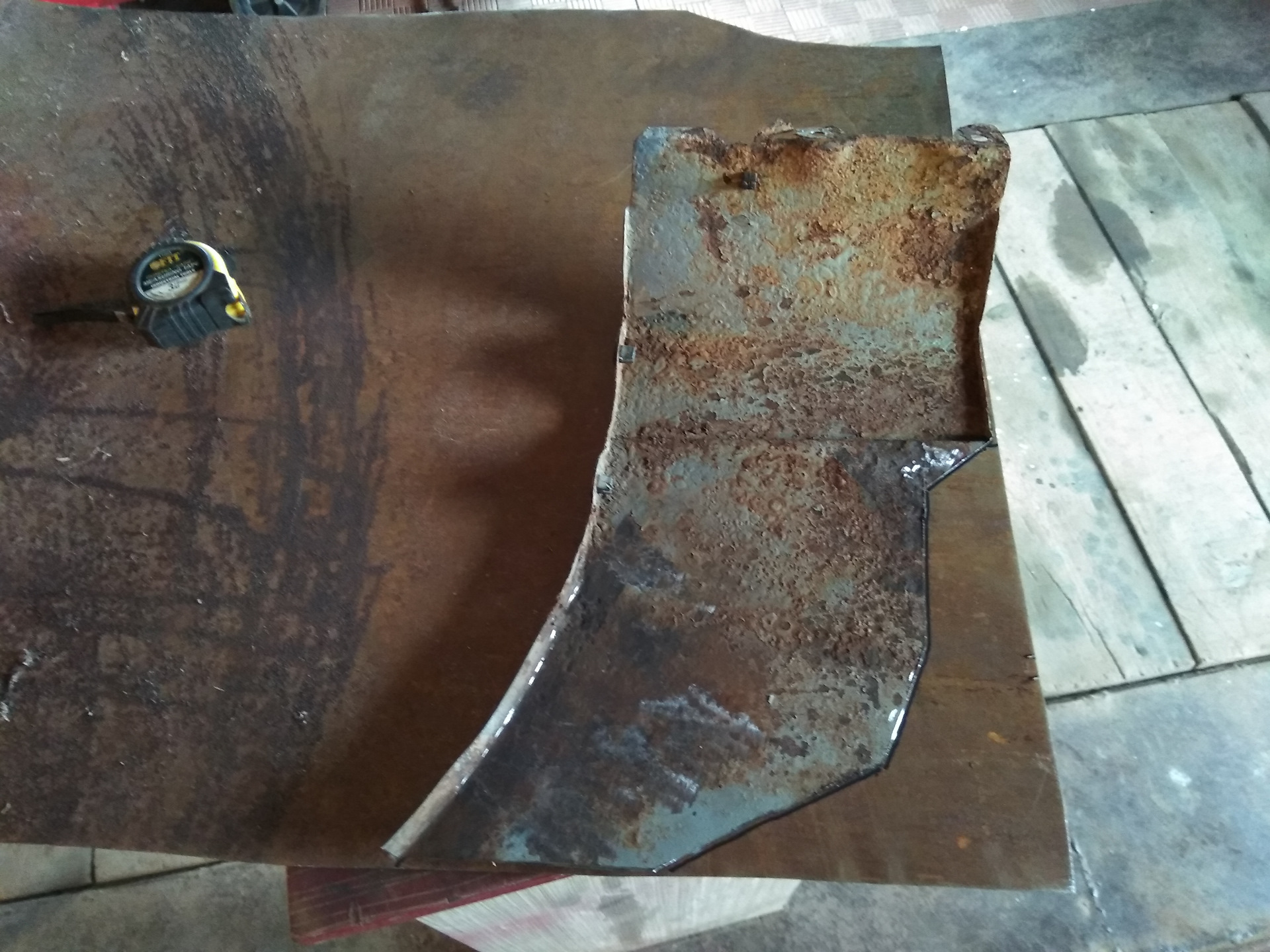

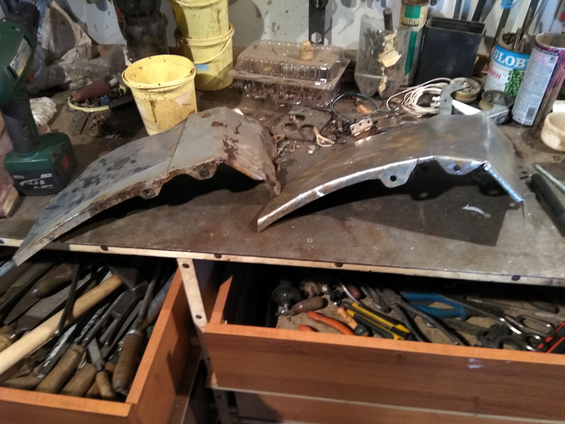

4. Подготовлена к установке ремонтная вставка на заднее левое крыло.
Пока вот так. Много времени уходит на подгонку деталей.
Всем удачи и пушечного сала в пороги и скрытые полости))

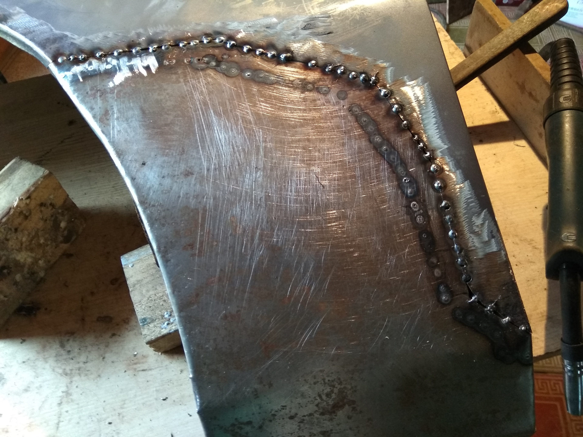

П.с. 30.07.2018 вварена ремонтная вставка. Остаётся шлифануть и отрезать чуть выступающий брызговики крыла, чтобы он не мешал пластиковой защите.

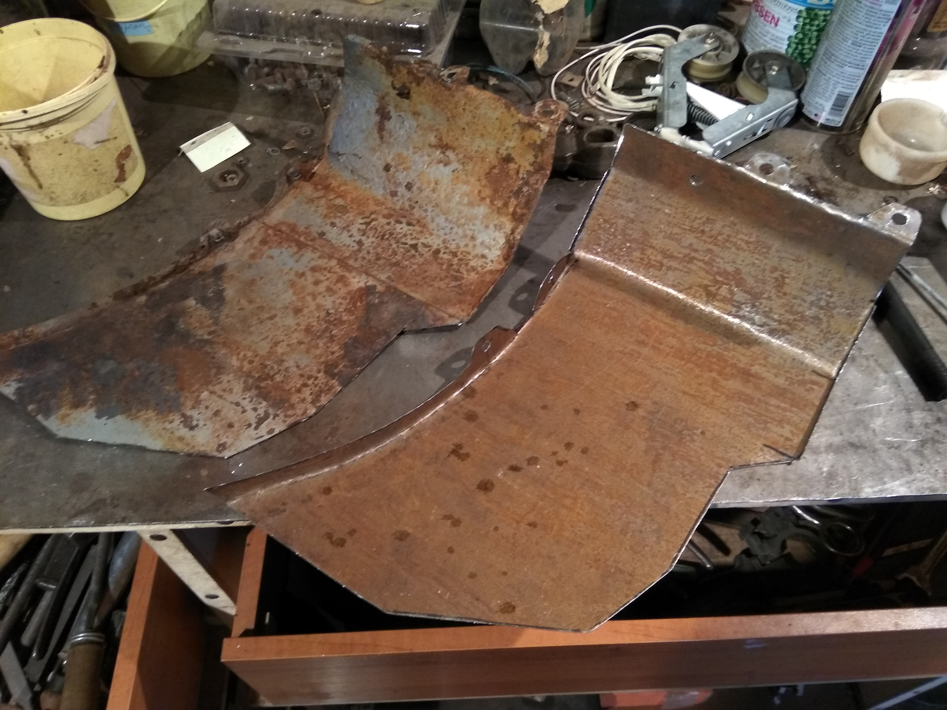

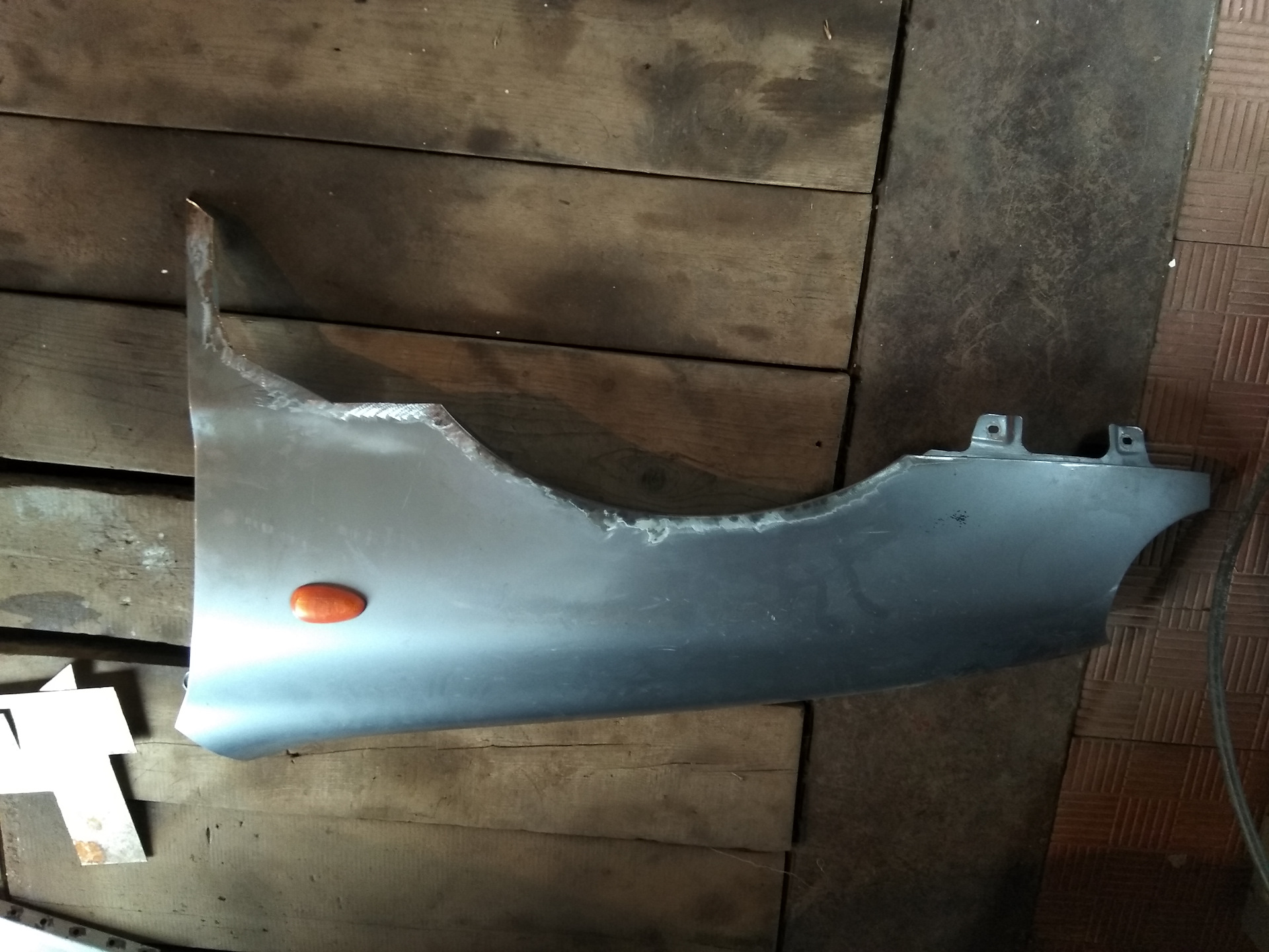

Ту, что купил, была из тонкого металла. На вид не толще 0.5 мм. Может поискать на разборах кусок с крылом и высверлить по точечной сварке? Я бы так сделал, но у нас бюджет был ограничен, поэтому вставку взял.
на разборках в основном такой же хлам как у меня, этот вариант тоже уже пробовал

Сам вставку делал для переднего крыла?с какого металла?
Все самоделка.
Черный металл 0,75 мм.
По трафарету вырезал, обстучал, приварил.
Так конечно хорошо выглядит будто листогибом сделал
Под шпатлевку в самый раз. Черновой вариант, так сказать.
Обстучать любой металл можно, если не торопиться.

Подскажи, где взять размеры нижней части крыла, как у тебя, чтоб выгнуть такую вставку? как ты трафарет сделал? тем более, что есть самодельный листогиб. Буду и порог гнуть сам.
