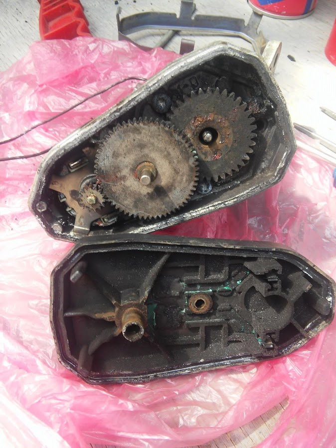

Решил начать с клапана EGR снял его увидел что он "сомозаглушился")) заклинил он короче, разобрав его понял что в нем ушла как механическая часть так и электронная.
Затем проверил датчик положения клапана, он показал не правильные значения сопротивлений.
Решил посмотреть что случилось, и…там се было плохо резистивные дорожки окислены, бегунок тоже мертв
В общем замена клапана, однозначно.

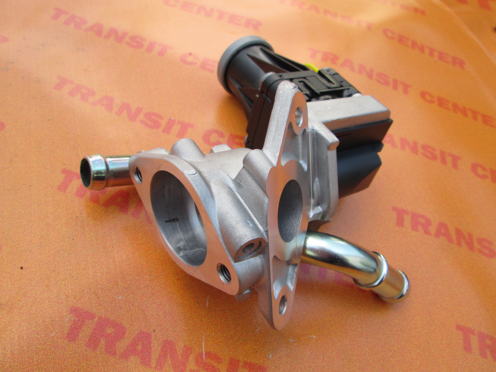

Просто купил новый, правда не оригинал, ну на оригу у нас чет много хоят. Клапан я так понял нового образца с возможностью подключить охлаждение.Пока не буду этим заниматься.

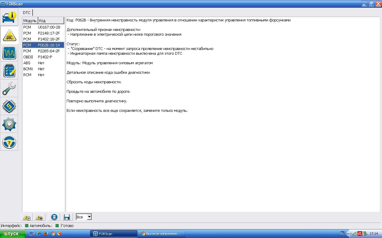

Далее ошибки P062B P2265 U0167

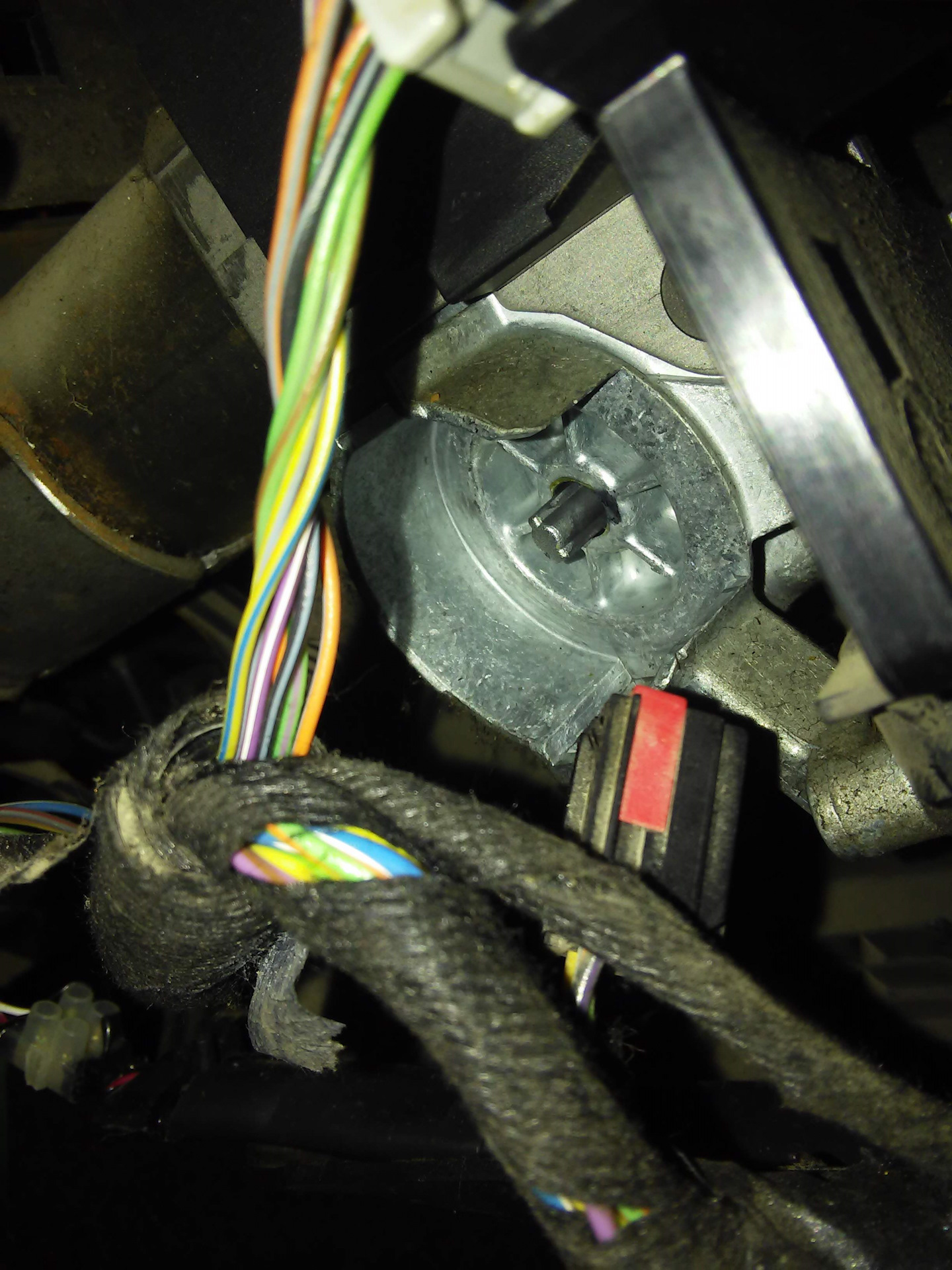

С ними помог разобраться "Makhanev" и его запись в БЖ, тут три известные проблемы сам Е** или разъем эбу или контактная группа у меня все вылечилось заменой контактной группы. Поменял на оригинал, BSG не стал брать где-то прочитал что они не оч.
Ошибки ушли.
Осталась ошибка P2148 с ней пока не известно что делать авто заводиться и норм работает, но скорее всего проблема в цепи управления в самом блоке двигателя. Спасибо Славе "troshki" и Толе "Pire111" за помощь, буду искать или покупать и подкидывать другие мозги.

какие симптомы когда он умер?
это егр старого образца, просто с трубками под охлаждение.
новый выглядит так
А ясно, такие после 12-го года ставили?
после начала 10го года
ну я так понял они не взаимозаменяемы хоть и крепление похоже.
взаимозаменяемые. новые ечть евро 4 и евро 5. сюда нужен евро 4
новые чем-то кардинально отличаются в лучшую сторону?
Конструкция механизма совсем другая. Считается сто они долговечные.
Comrade92
да, более надёжной конструкцией
Привет а ссылку можно где цену глянуть на нового образца ? Стает без колхоза?
станет без колхоза
1673226 евро 4
Спасибо глянул, цена в 8000 конечно кусается!
Comrade92
Да. Нет червячного механизма, там типа коленвал шатун, и газы давят на закрытие тарелки а не открытие как в старом.

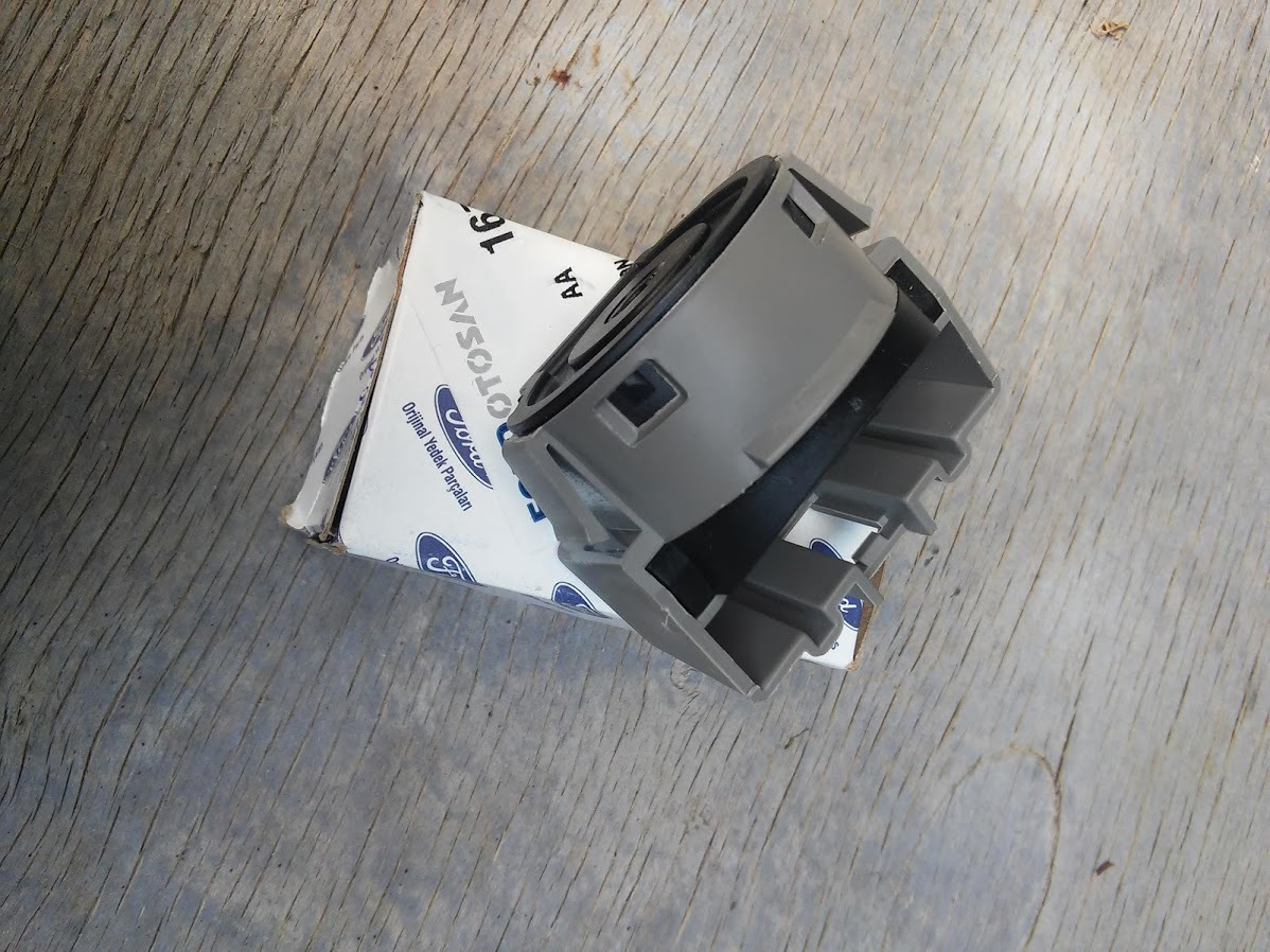

Реле менял местами, результата нет, а что за контактная пара? где находиться?
Замок зажигания,
Dmitriylvanov
Попробуй поменяй, хуже точно не будет и стоит оно не дорого.
Подскажите пожалуйста номер если есть, нюансы есть при его замене?
1677531 нет никаких проблем с заменой, там две защелки всего.
Спасибо!
