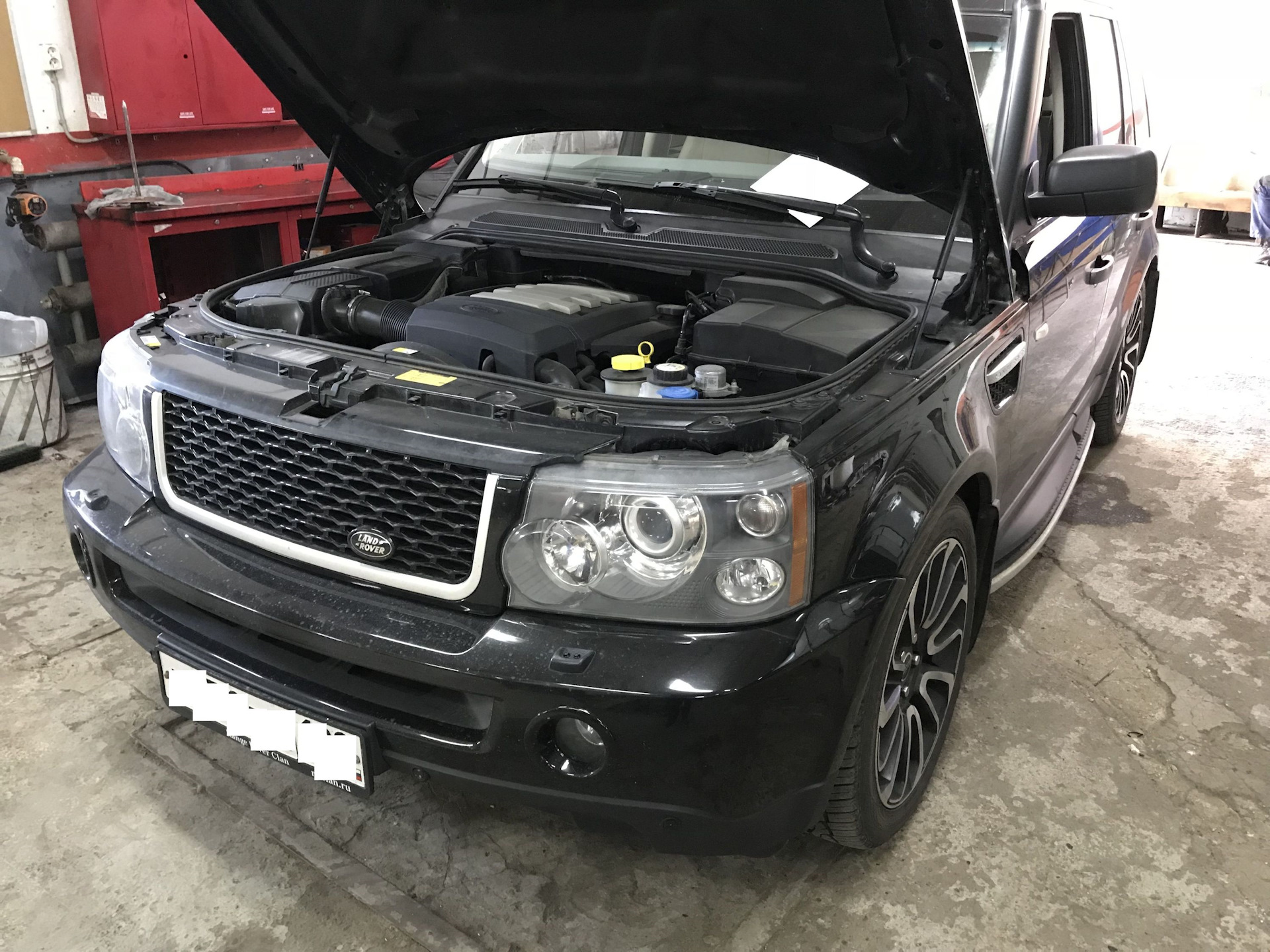

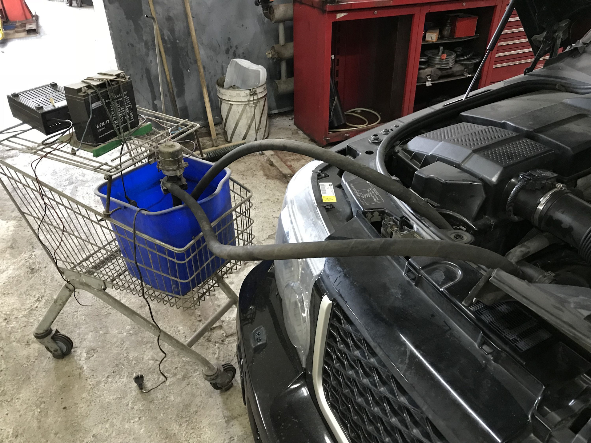

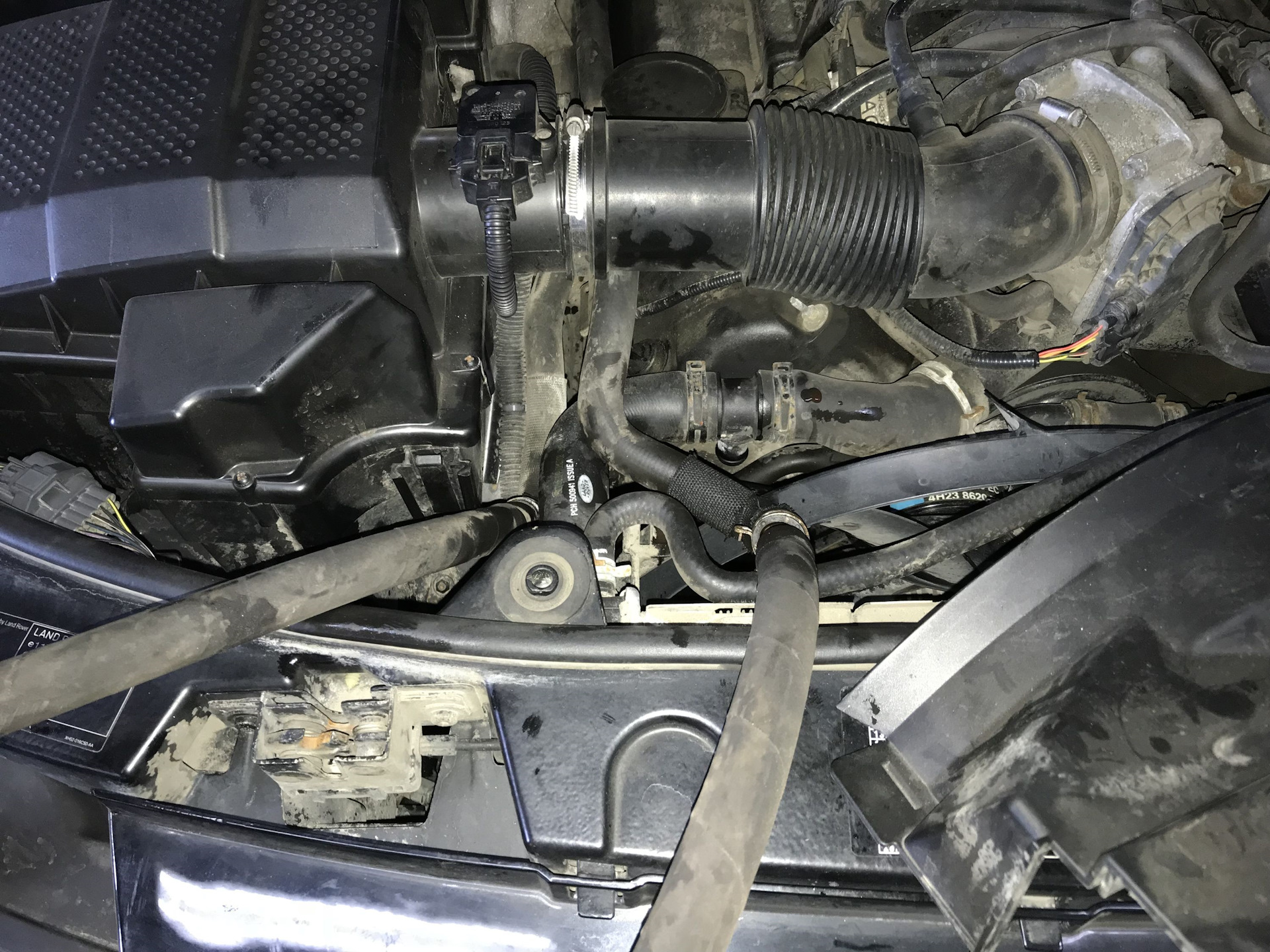

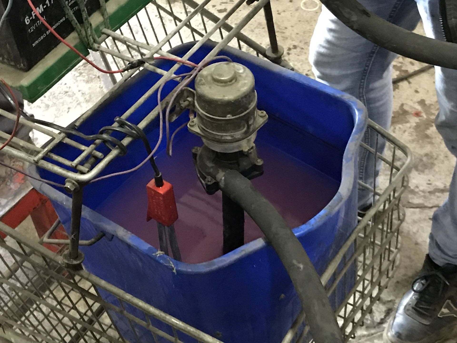

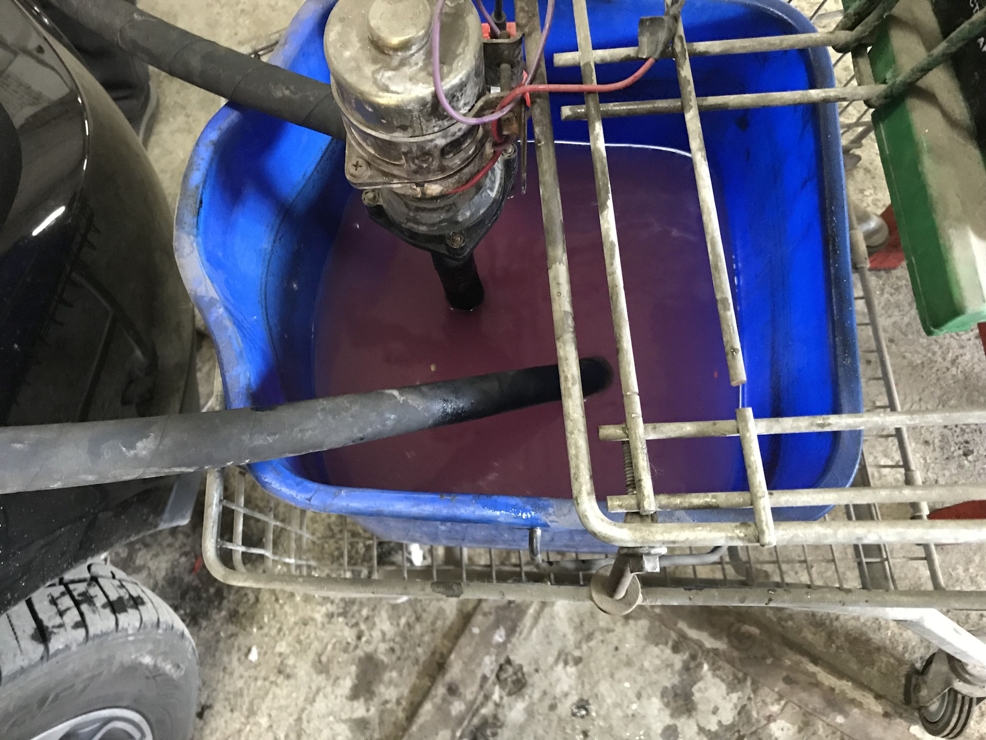

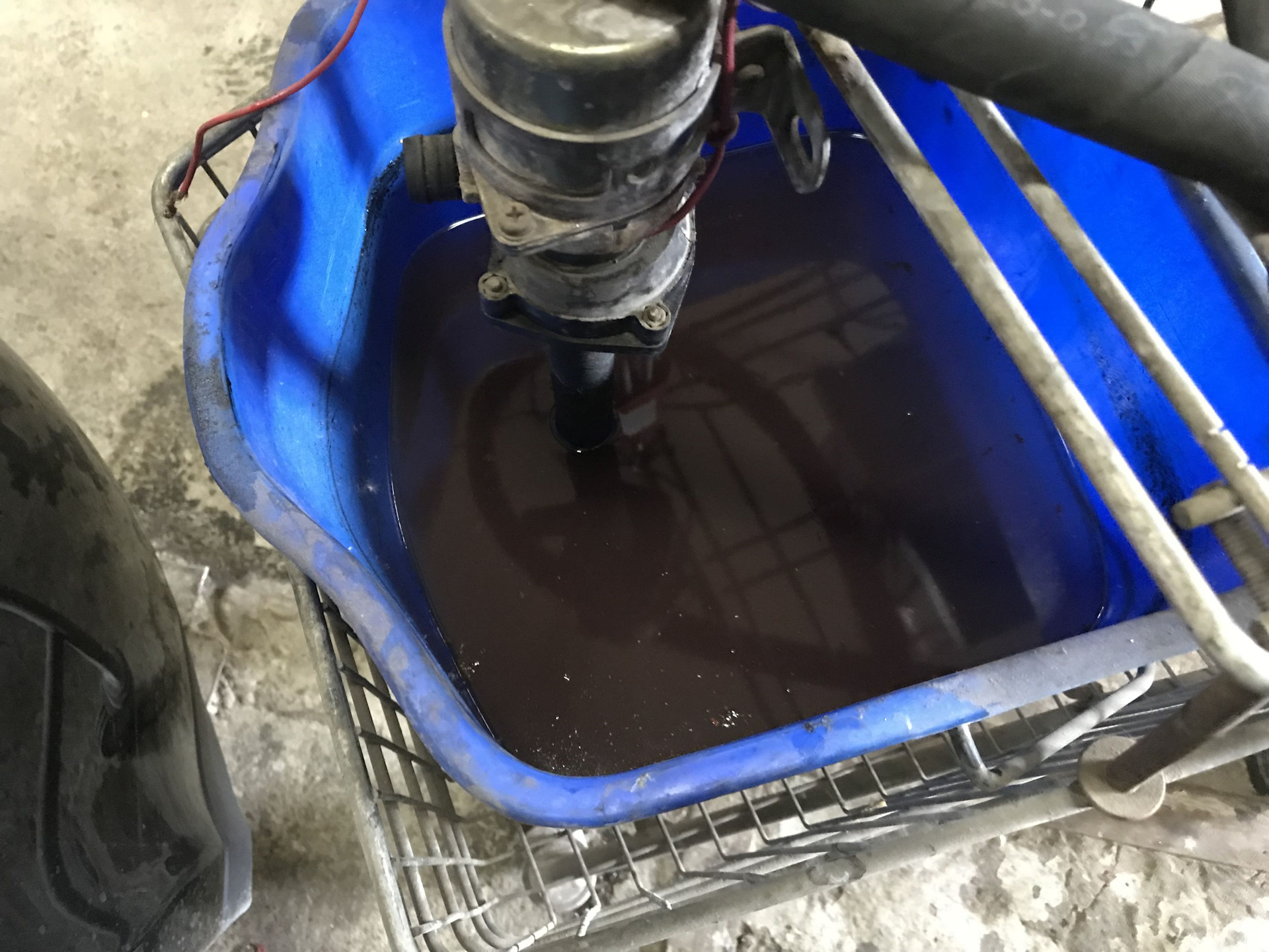

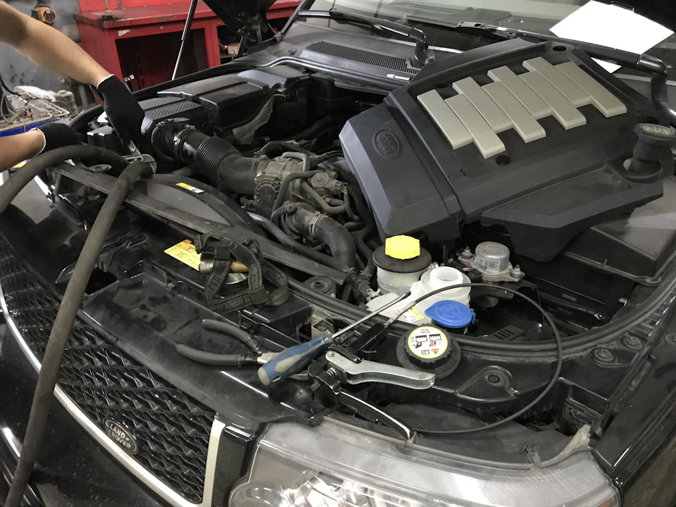

В конце зимы обратил внимание, что не водительская сторона печки греет хуже чем пассажирская (менее горячим). Пришлось обратиться за советом к Игорю, он посоветовал промыть радиатор печки, что и было сделано (так сказать готовь сани летом). Печка снова заработала))).
Чистая
Грязная
