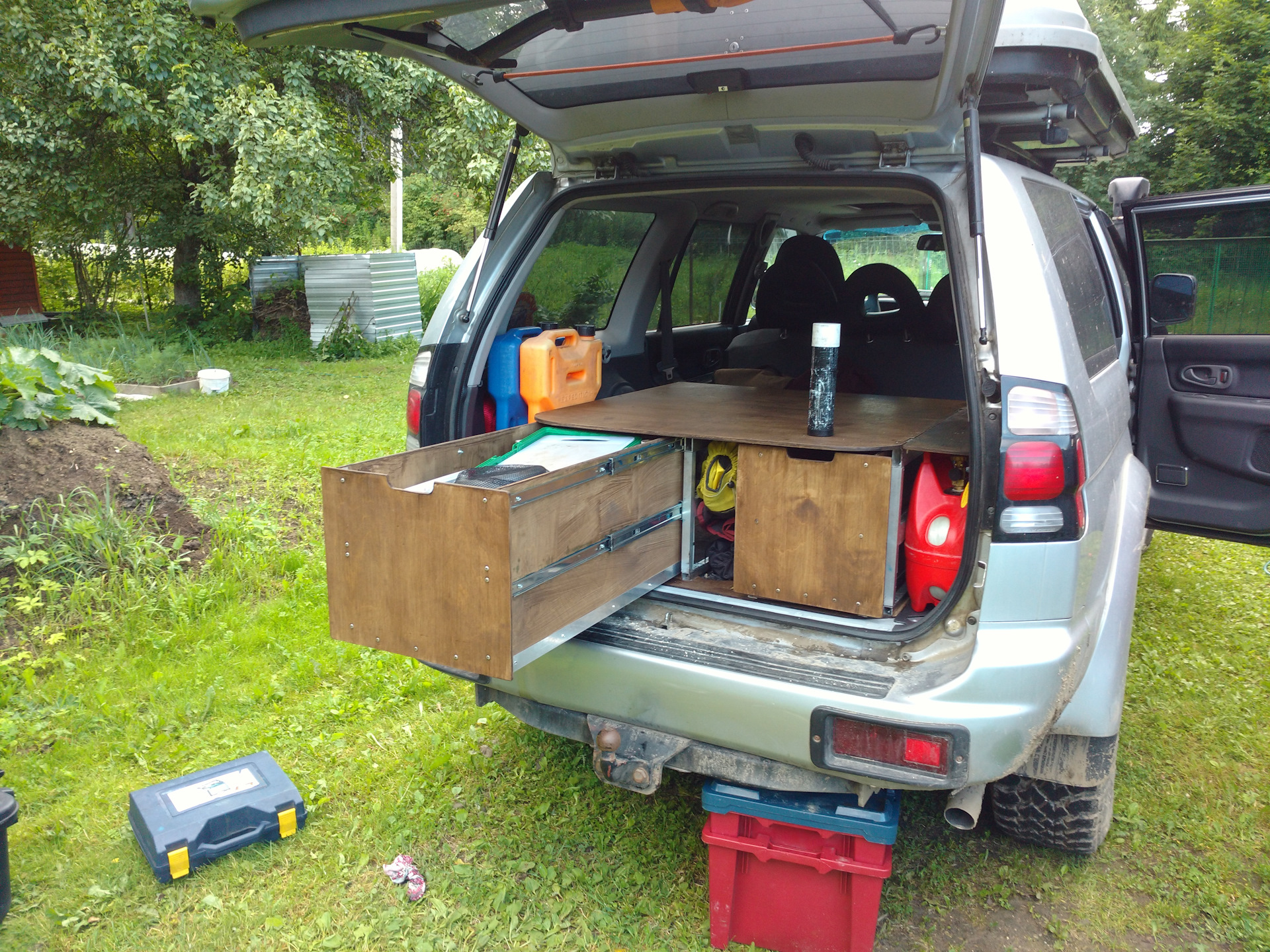

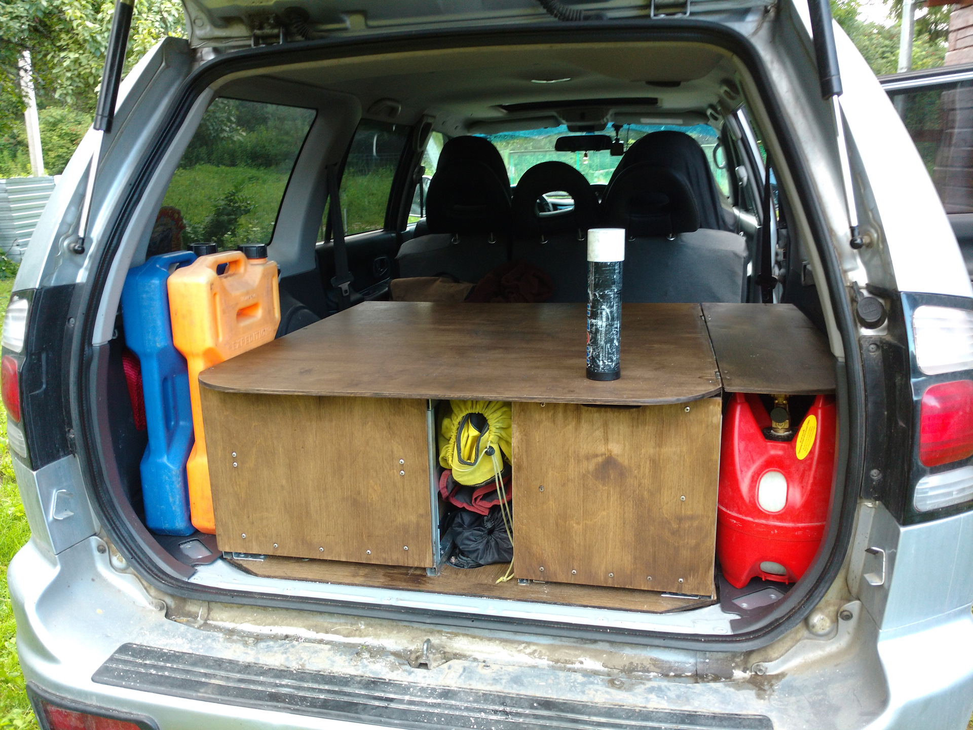

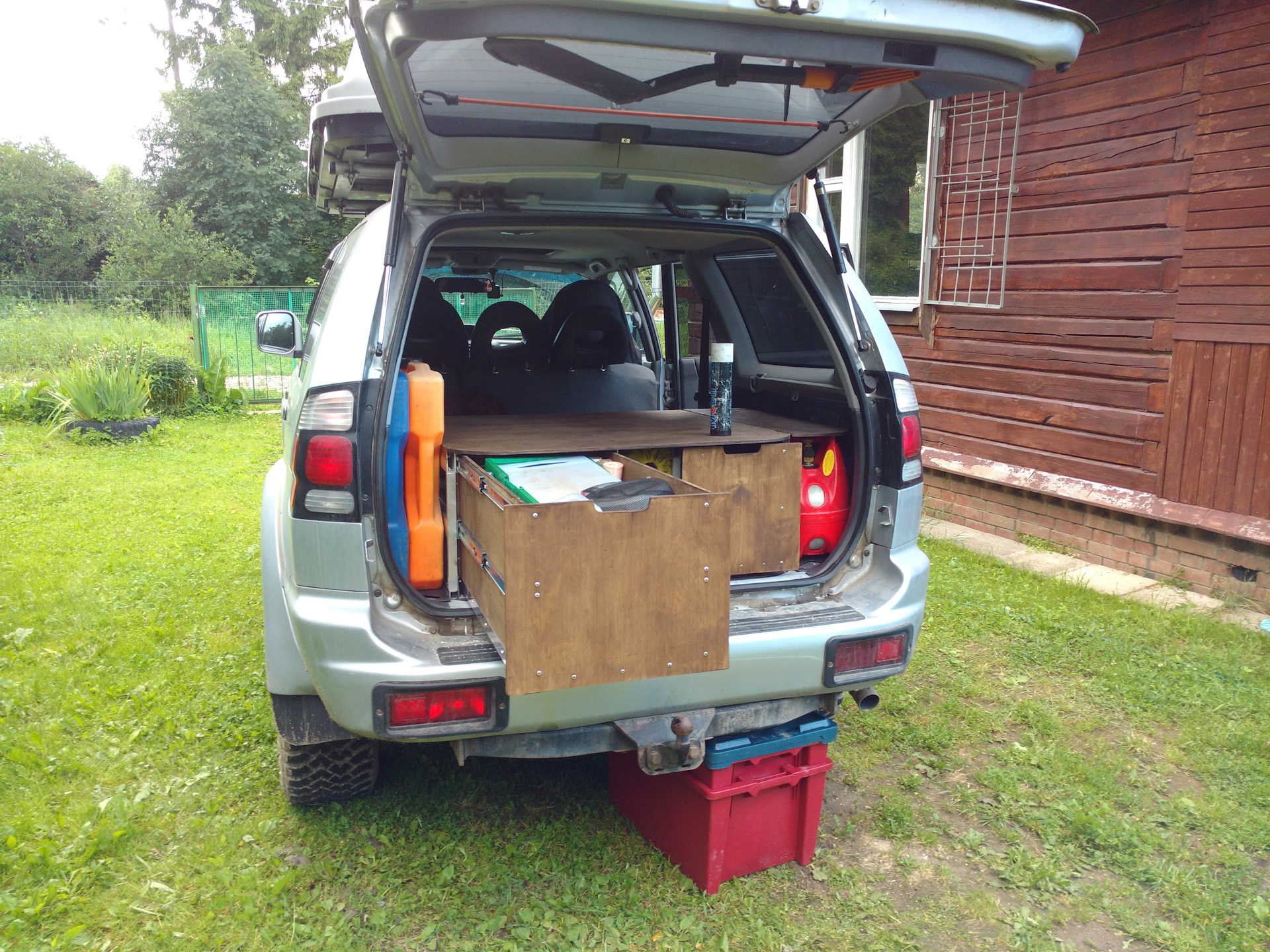

Багажник у нашей машинки прямо скажем небольшой и разместить все вещи для поездок не всегда удобно.
Для решения проблемы удобства погрузки-выгрузки сделал 2 выдвижных ящика, один для продуктов, тарелок, плитки и тд, второй для запчастей, тросов и прочего. Направляющие по заверениям продавца держат нагрузку до 50 кг для пары. Справа очень хорошо встал газовый баллон, слева 2 канистры, плюс осталось место для всяких мелочей. Посередине место для стульев и стола + доступ к креплению запаски. Обшивать тканью пока не планирую, так как спальник пока делать необходимости не вижу. Сверху очень хорошо лег коврик в багажник.

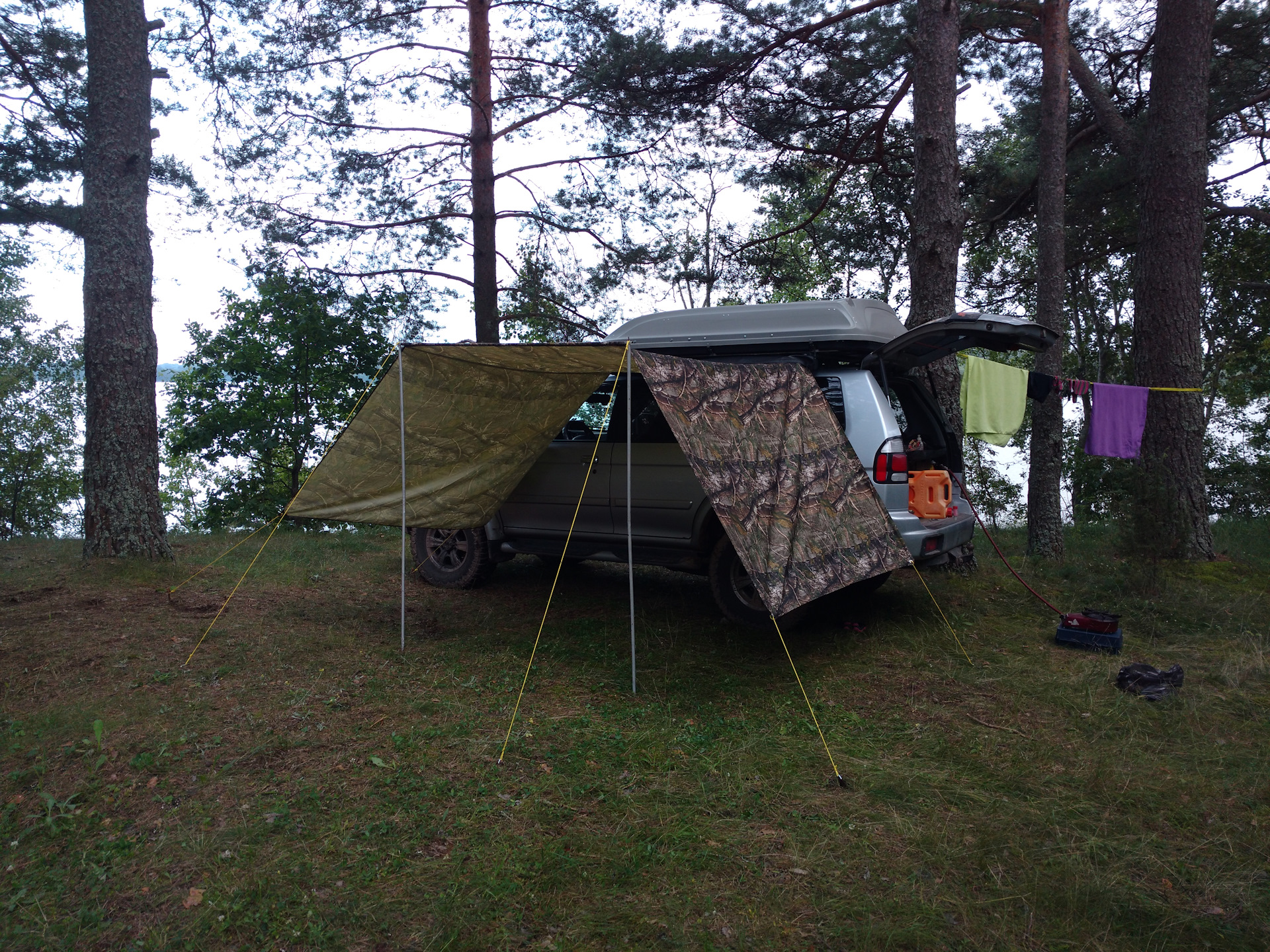

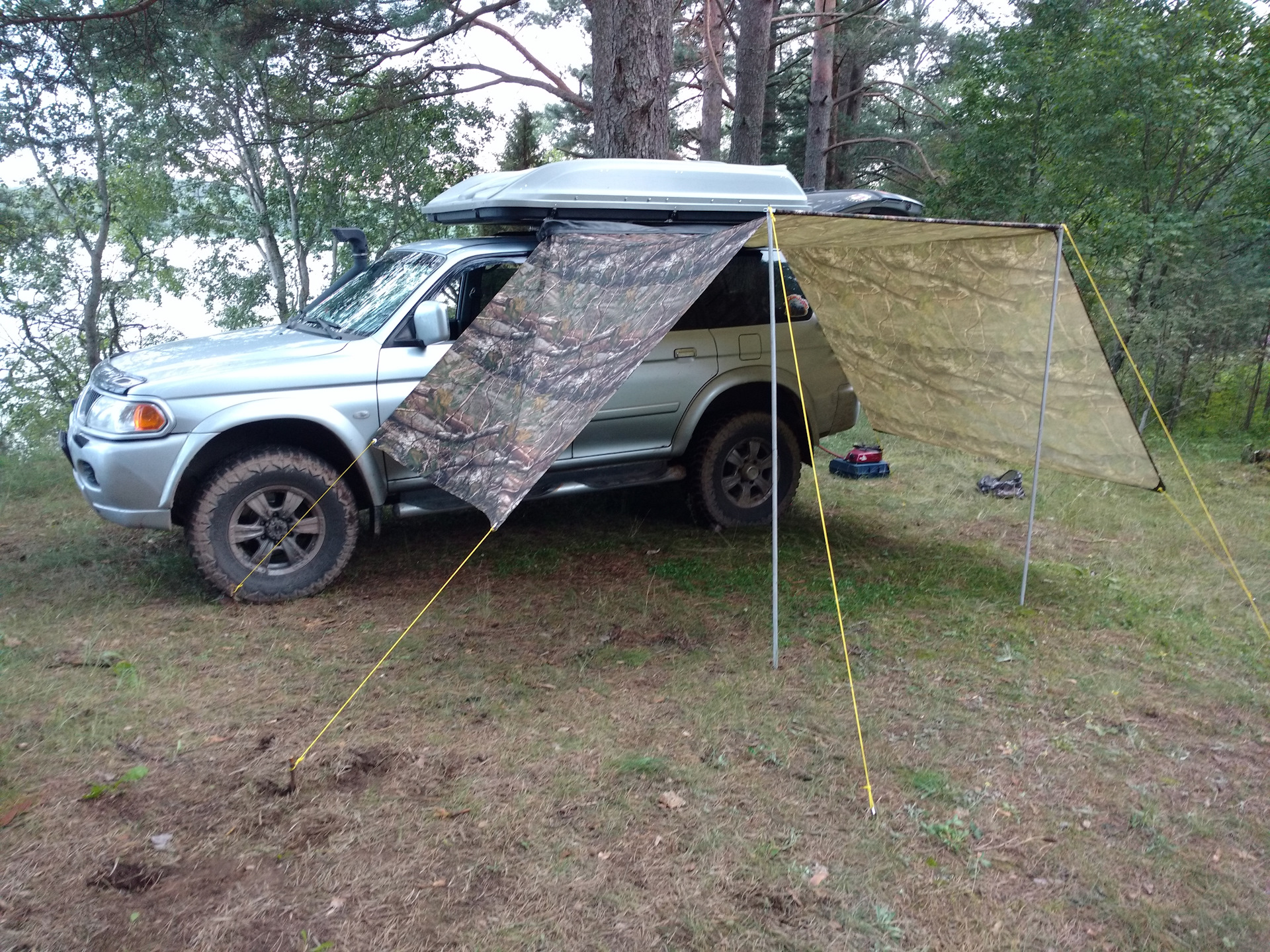

Повесил на поперечины самодельную маркизу, дождем пока не проверял но уже понятно что вода будет собираться посередине, надо что-то делать.

Про маркизу можно поподробнее? Тоже собрался делать. Материалы уже закупил.
фоток больше не делал
стойки алюминий 12мм, по краям тента люверсы, в край вставлен алюминиевый квадрат в который как раз вставляются по краям стойки
Ага. Стойки есть, тент есть, квадрата нету. А как она складывается, и куда прячется?
на поперечинах закреплен чехол-тубус из непромокаемой ткани
в нем закреплен край тента к такому же алюминиевому квадрату, как и передний край
вытаскиваем колышки, бока тента закидываем наверх, убираем стойки, скручиваем тент на квадрате, закрепляем скрученый тент и стойки в чехле застежками, застегиваем молнию чехла
