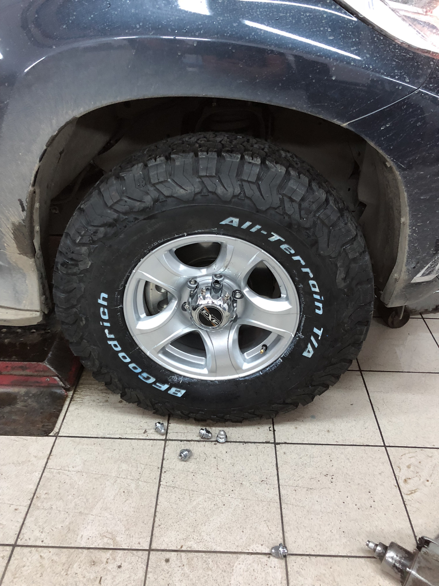

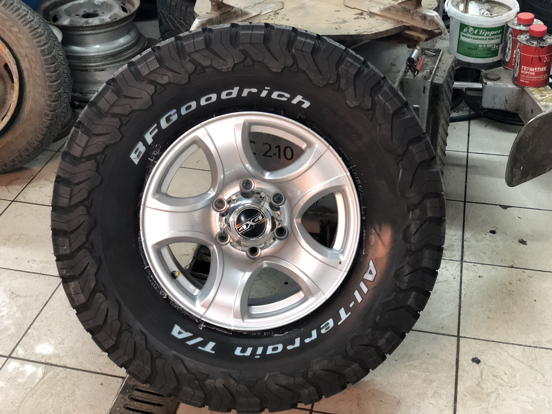

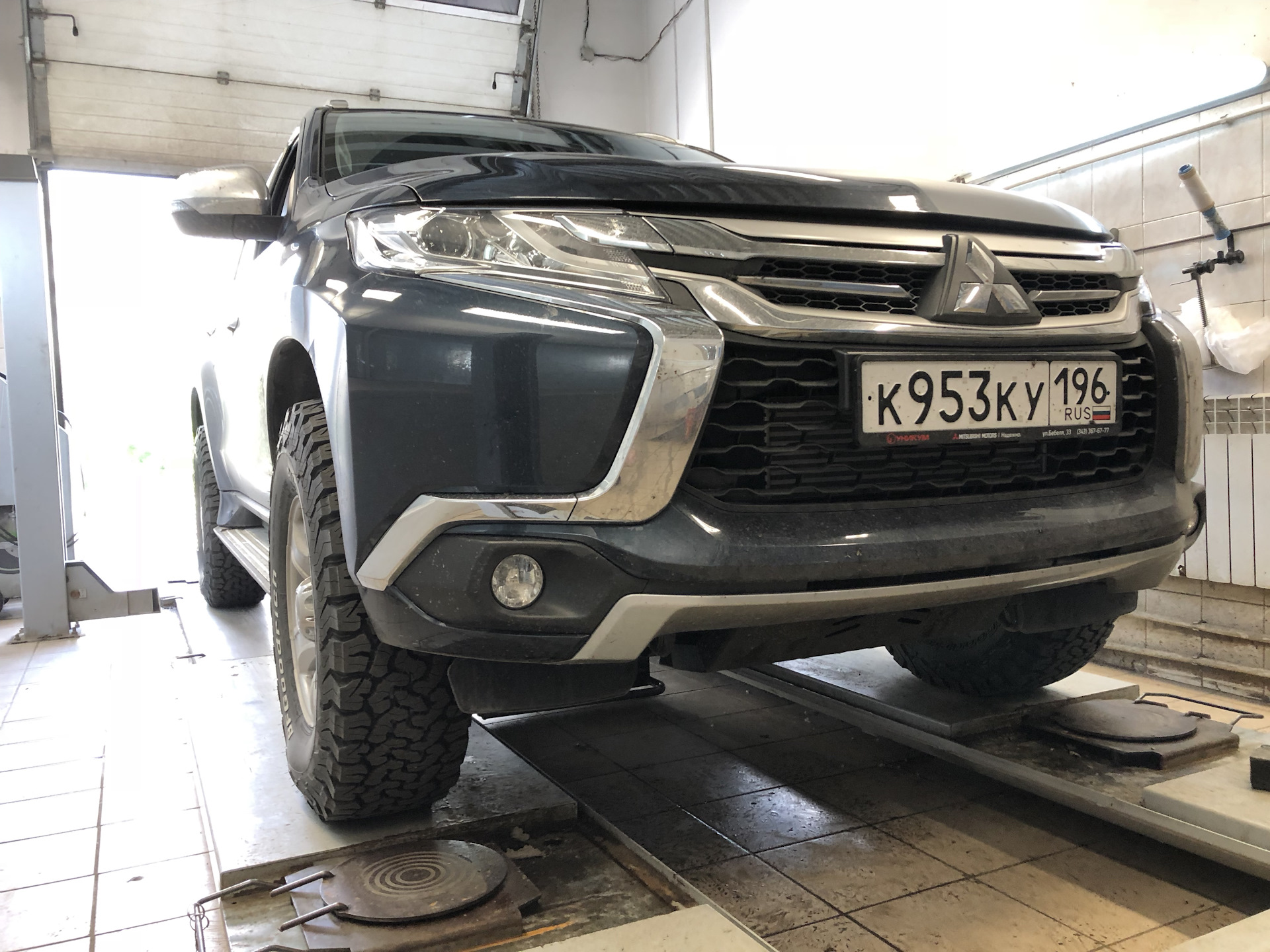

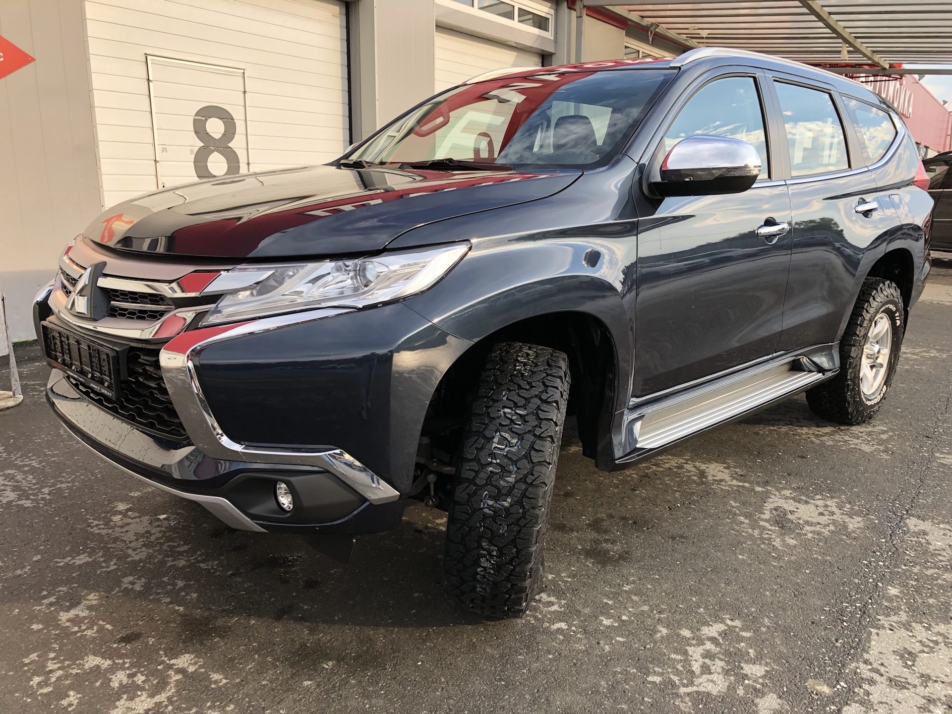

Думал снова взять Goodyear Wrangler DuraTrac но случайно наткнулся на KO2 Baja Champion =) Понравились как выглядят внешне и цена отличная!

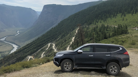

Проехал на них до Алтая 5000км по асфальту не шумная мокрый асфальт тоже держит нормально. На гравии и грейдерах все отлично не порезов ни проколов! Все нравится. Ну и внешне машина стала совсем другой!=_
Встали без лифта, единственный косяк грязью забрызгивает машину нужно искать расширителе арок.

Уточните, пожалуйста, что за модель дисков на 16?
Посмотрите мой БЖ там есть отдельно по дискам запись

Очень круто выглядит! А за подкрылки при выворачивании руля не цепляют?
Нет ни чего не цепляло, смело можешь ставить .

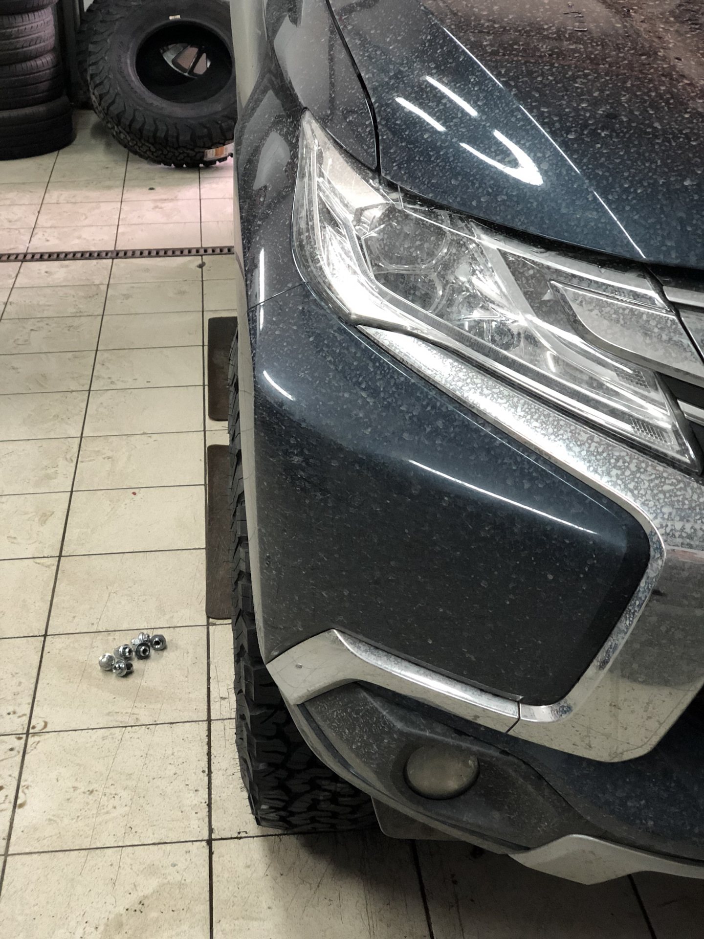

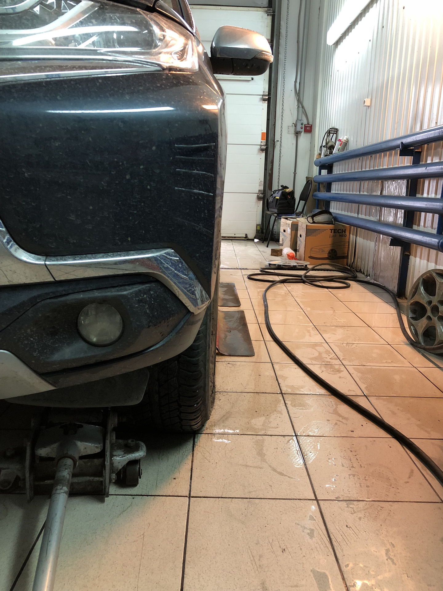

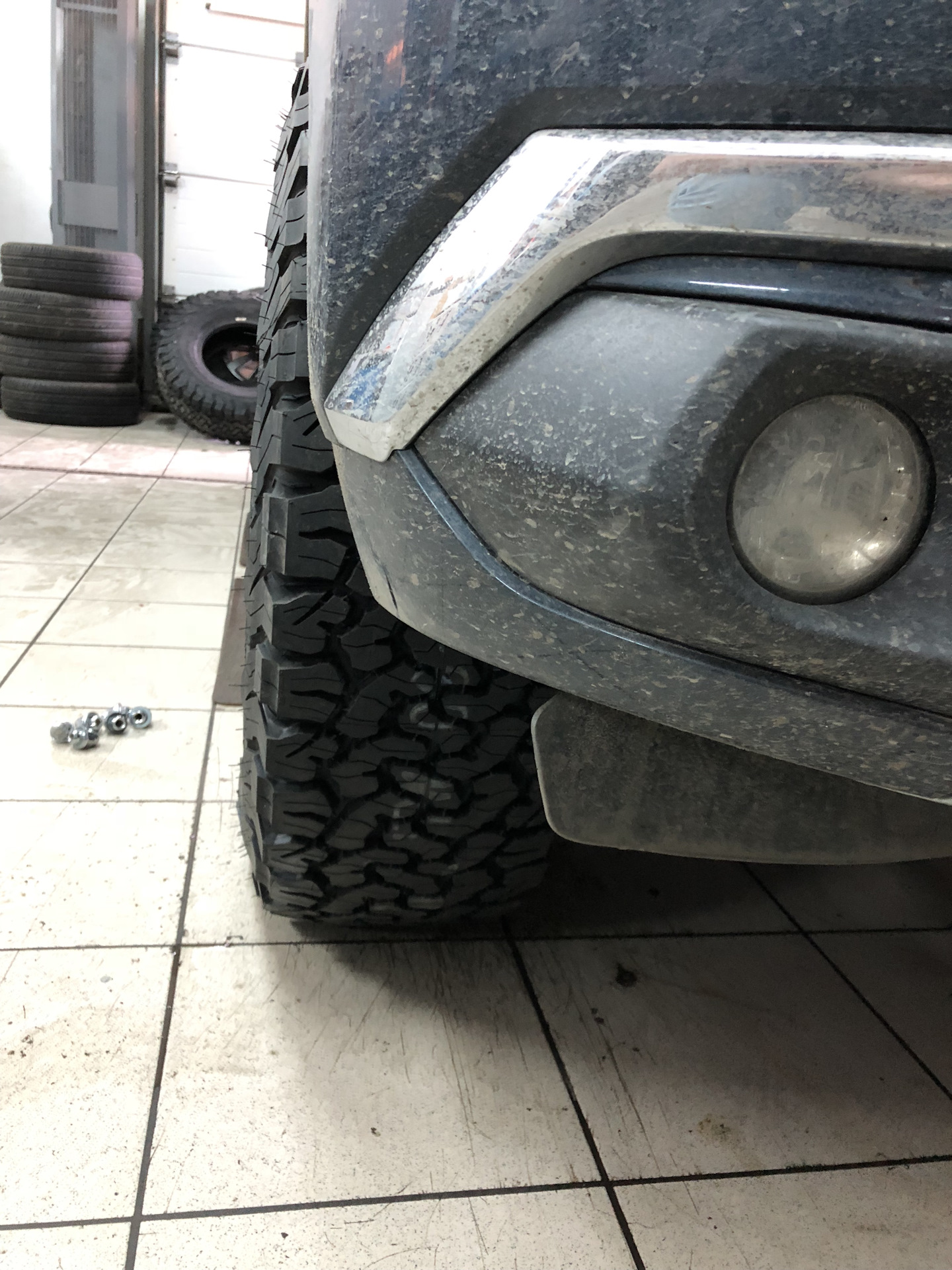

Тимофей, подскажи пожалуйста по поводу дисков и резины 265/75. Вылет +10, выпирает наружу чуть больше. Я правильно понимаю? Есть возможность сделать фото того, как это смотрится вдоль машины, на сколько сильно стало выпирать наружу колесо? Просто после вчерашнего разговора про зимнюю резину задумался поставить свои Купера на Митсу, размер как раз 265/75 R16. Следовательно купить только диски, а не полный комплект. Уже экономия бюджет огромная.
Да выпирает фотки сделаю. Я сначала запарился сразу давай расширители искать а покатался немного и привык. Но если ты педант и хочешь что бы твоя машина была идеально чистой то надо ставить расширители надо т.к. любая лужа и машина грязная по бокам.
Да машина и так не слишком чистая обычно, особенно задняя ее часть быстро становится грязной. Так что грязь как гирлянда на елке, только украшает. А вот за фото буду признателен.
Фото в тему добавил посмотри.
Спасибо тебе, добрый человек. Теперь точно знаю, что без тапок на зиму не останусь)))

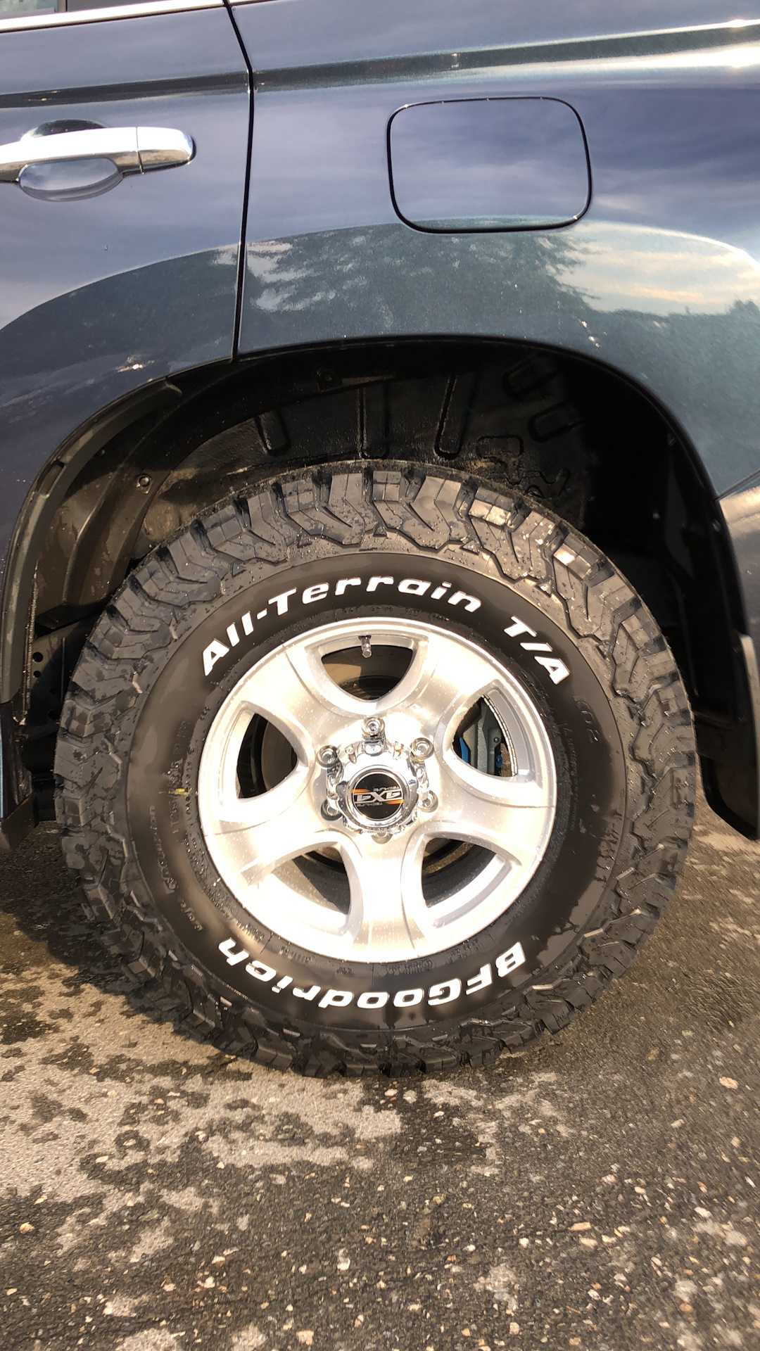

Я сначала хотел с белыми надписями, а сейчас понял что с черными даже как-то больше нравится. Особо не выделяется и хорошо. =)
С надписями лучше гребёт?))
Не знаю, у меня без.

16’’ встали на тормозные диски нормально? Поговаривают что по внутреннему диаметру не лезут.
Эти встали без проблем. Ни чего не подпиливал не стачивал.
Кстати да, видно что зазора почти никакого нет между ободом и суппортом переднего диска. Я думал мои 17 это уже предел, но оказывается 16 тоже натянуть можно)) Но вот сейчас я осознаю, что лучше бы 18 взял вообще, потому что чем выше профиль, тем хуже балансируется. На всех стендах по нулям, но с учетом чувствительности передка, всё равно подбивает немного.
