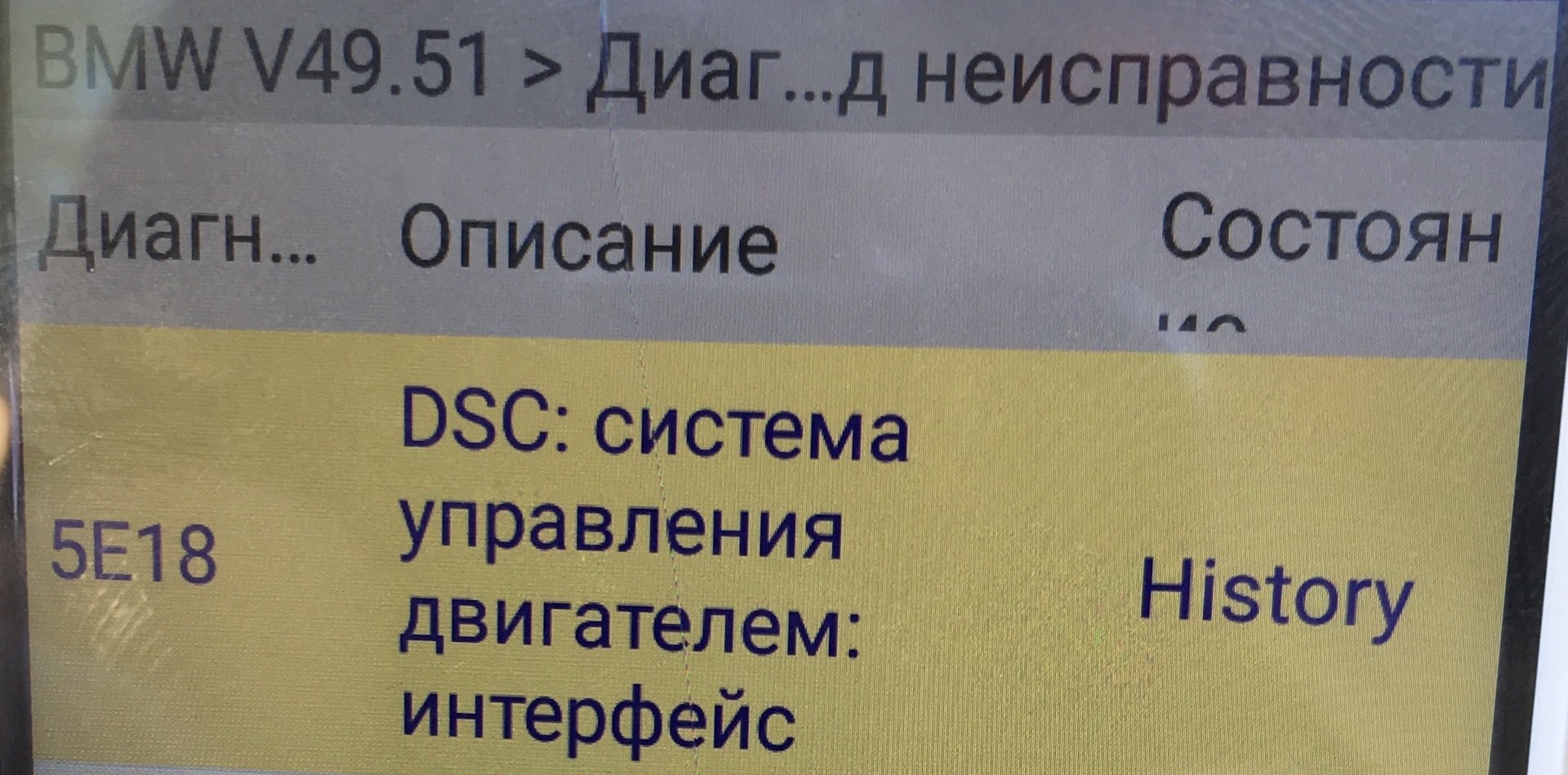

При покупке авто бывший хозяин сказал, что только что поменял термостат, показал старый в багажнике. Новый термостат не адаптировался. В итоге после пробега около 500 км ошибка по адаптации прошла, но сейчас стала появляться ошибка по термостату. 2EF7: DME: программируемый термостат активация.
Походу эта ошибка означает, что ремостат перегорел. Вопрос: мог ли так быстро выйти из строя термостат, или выход из строя термостата — это следствие чего-то, что не читается в ошибках? Поменять на новый — легко, главное, чтобы проходил больше, чем 4 месяца и 6000 км…
Кто сталкивался?
Попутно заметил в истории ошибки 5E18 DSC: система упрвления двигателем: интерфейс. Гугл говорит, что неисправность ЭБУ или антипробуквосочной системы, но никакой конкретики… Как будет дождь потестирую на какой-нибудь большой и пустой парковке, работает ли вообще антипробуксовочная система )
И ещё в истории нашлась ошибка CF1C EGS: отсутствуют сообщения системы управления двигатеолем. По ней советуют сделать адаптацию АКПП — попробую. (на включенном акто вставить ключ, не нажимая тормоз нажать 1 раз кнопку старт, педать газа в пол на 30 сек. Смотреть, что будет дальше по ошибкам )
PS: телефон с андройдом, которым диагностирую ущербный и скинуть с него скриншоты непросто — потому прощу прощения за фото с экрана телефона )

Больше ошибка (CF1C EGS: отсутствуют сообщения системы управления двигателем) не вылазила?
Добрый день решил с cf1c?
Решено менять термостат а заодно помпу, ремень и ролик :) По результату отпишусь :)
Привет. Как результат?))
Все решилось. Переплатил за лишние запчасти, но проблем больше нет.
Привет, а в чем была неисправность?)
фиг знает, но замена помпы и термостата помогла )
