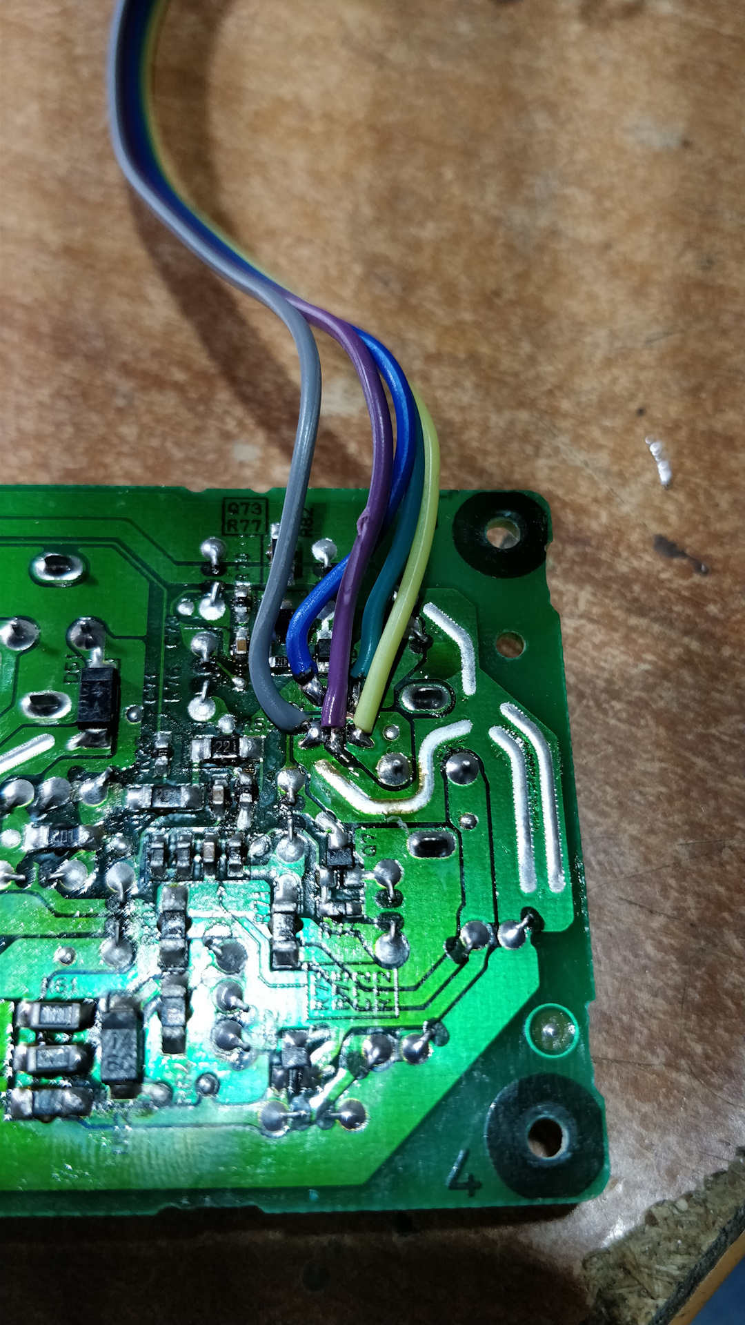

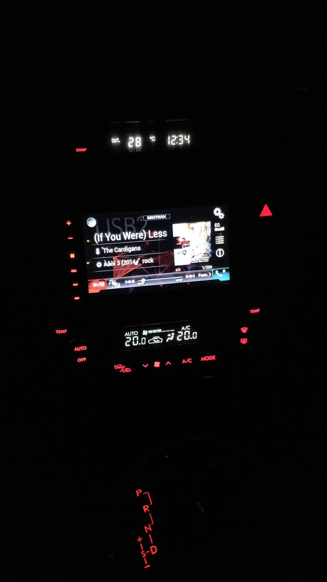

Как-то вышел с магазина сел в машину, запустил двигатель сижу жду прохлады, думаю дай-ка уменьшу температуру что как-то жарко. опускаю глаза и вижу картину: климат работает, все дует но на экране ничего не показывает… Не понял перезапустил мотор, как индикации не было так и нет… Приплыли… управление все работает, только экран не кажет… Ну чтож поехал домой открыл инет начал читать. Оказывается это довольно частая проблема у Легаси моего кузова… Есть 2 варианта решения этой проблемы — заказать с япии новый мафон с климатом (не совсем бюджетно) или разобраться и немного попаять!

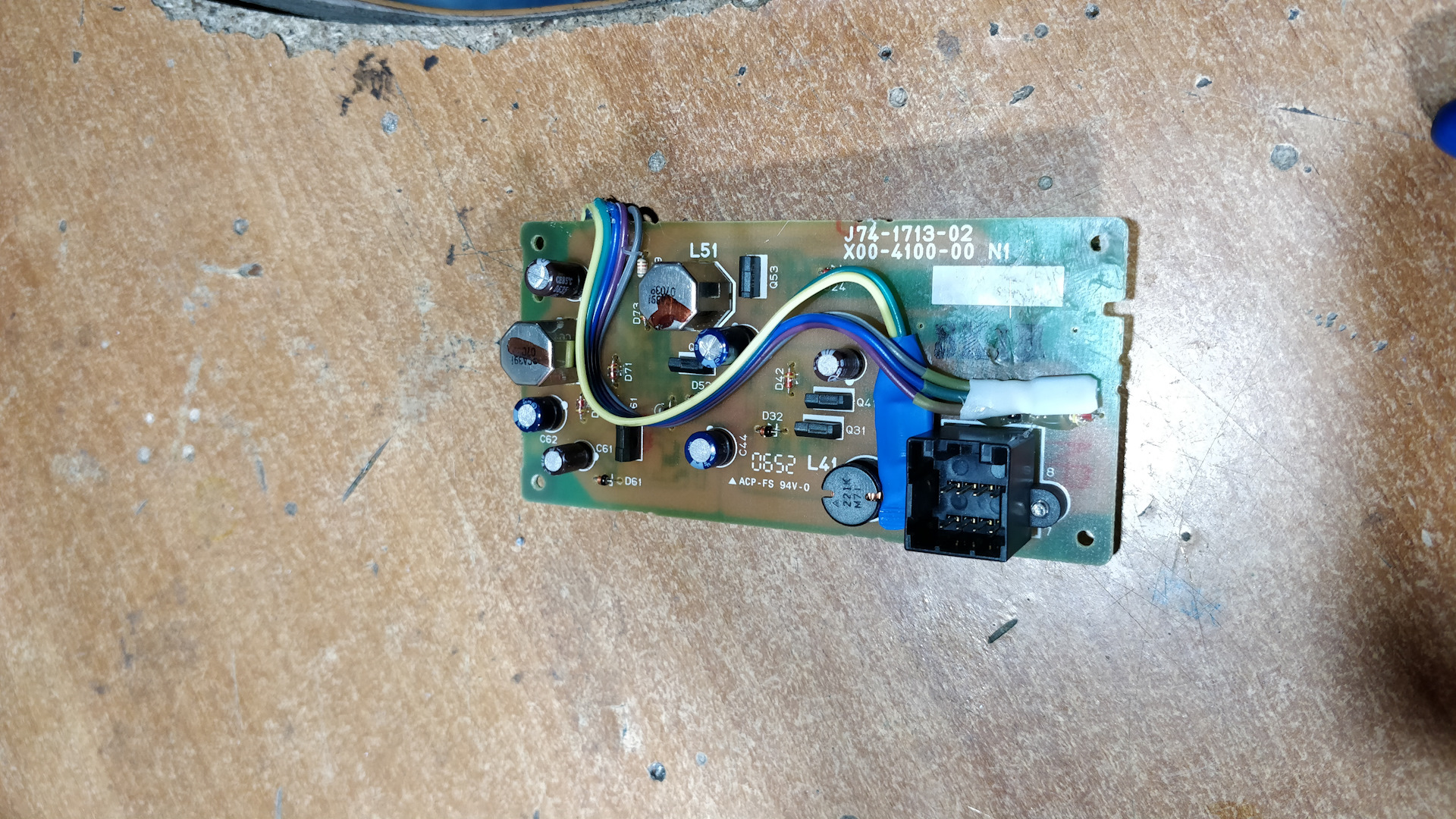

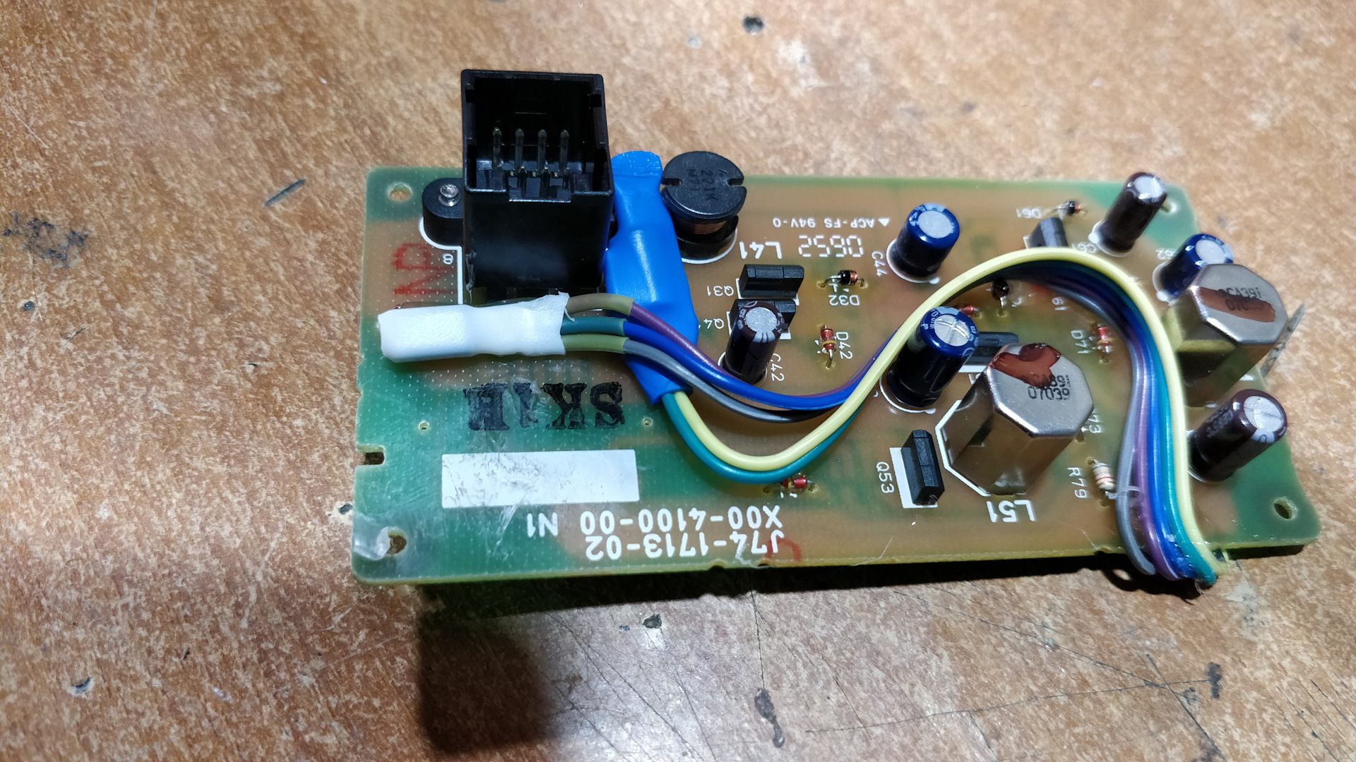

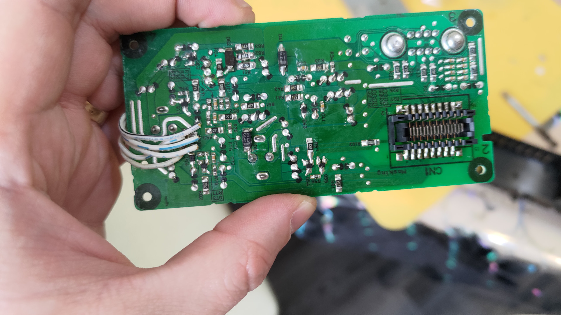

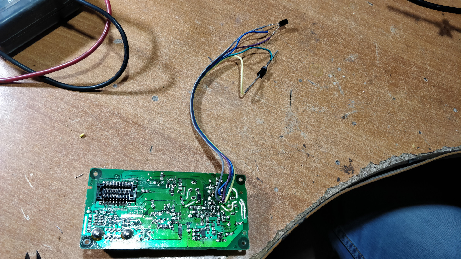

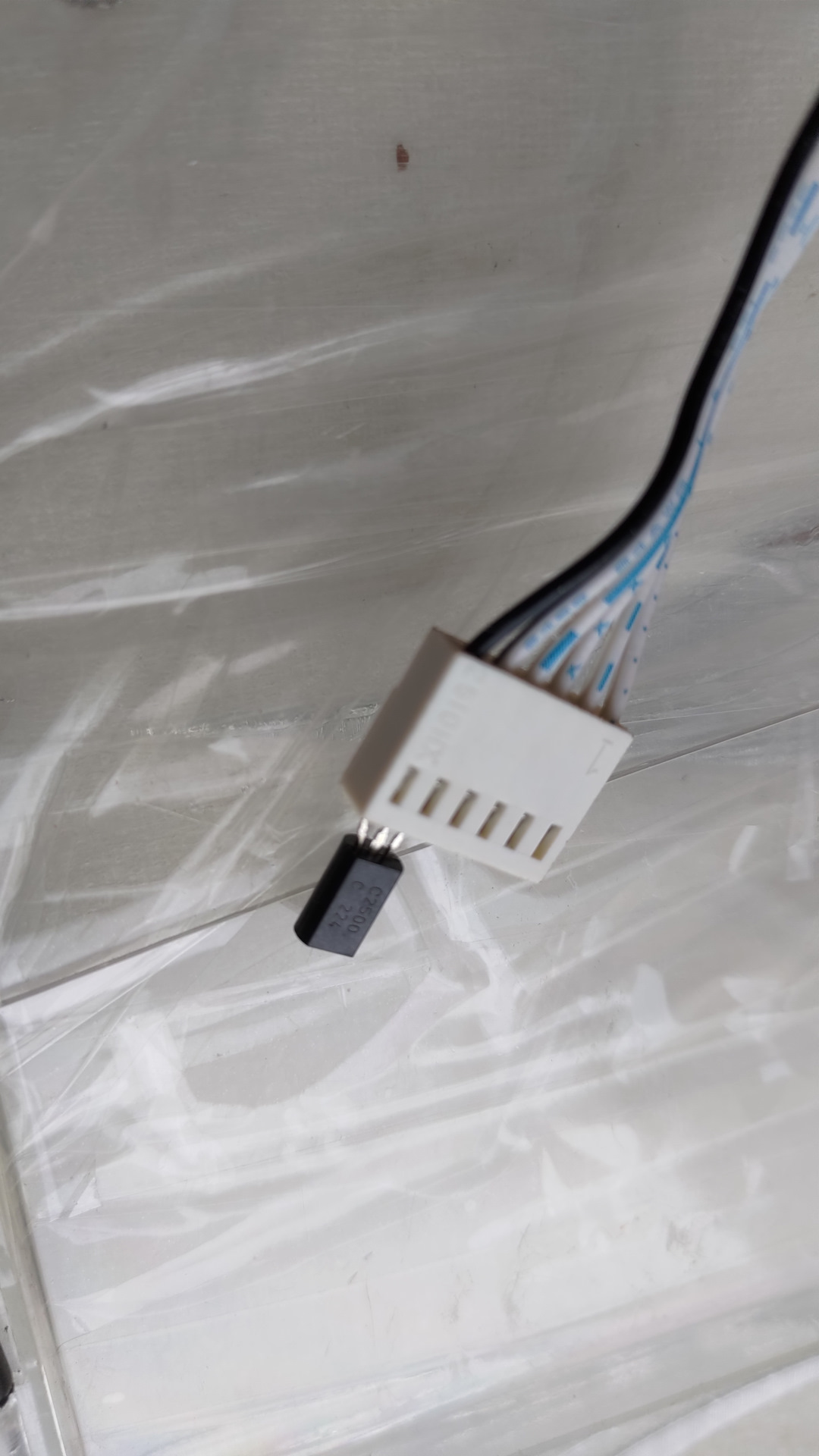

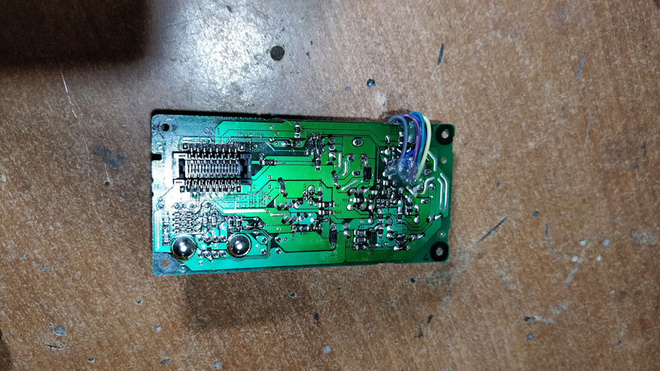

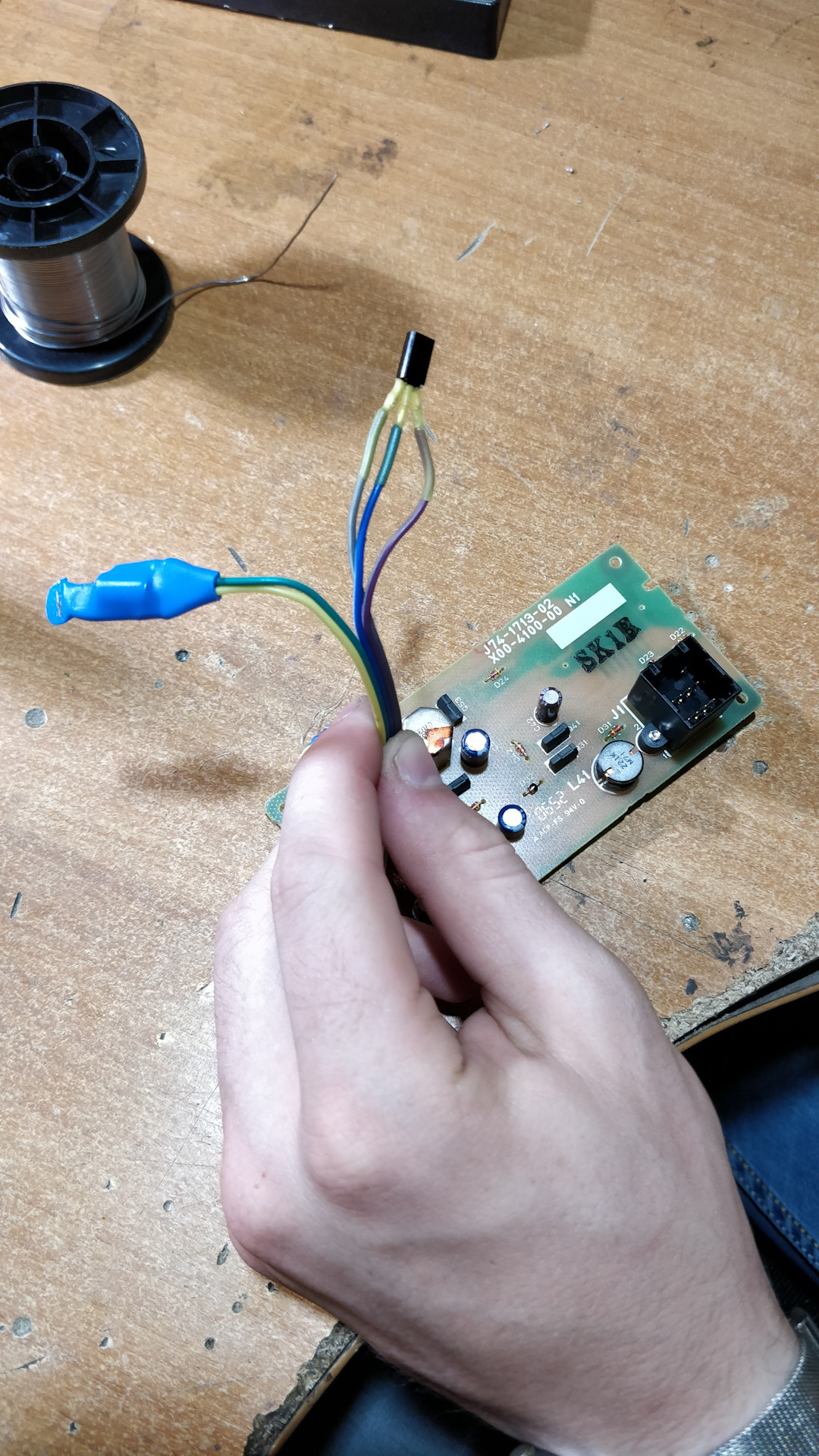

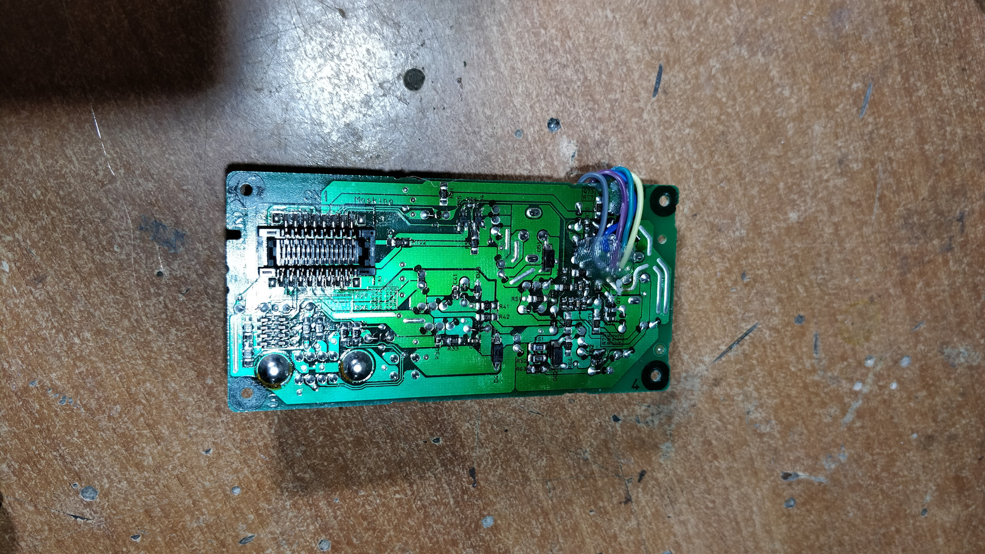

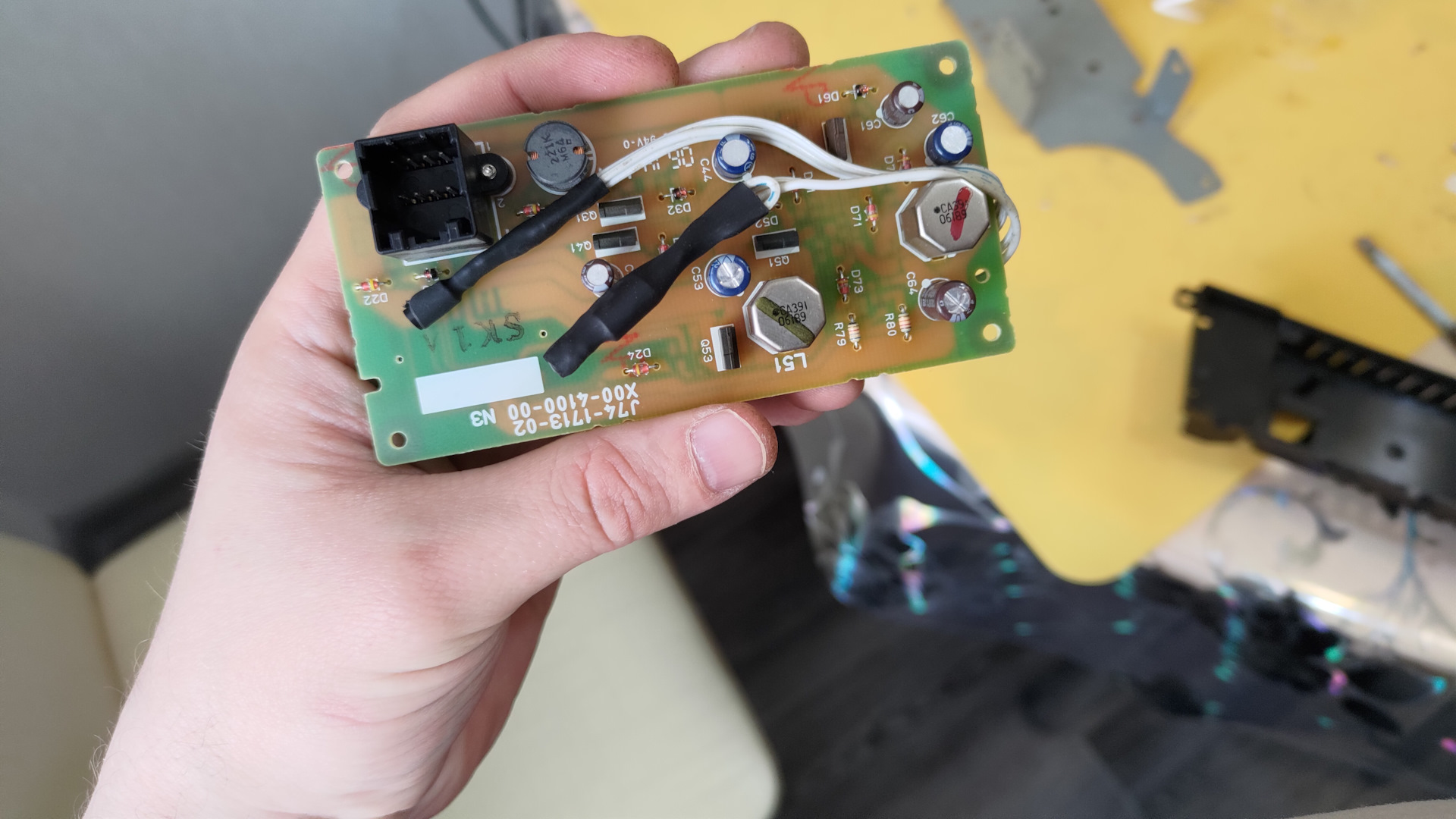

Разобрал панель, снял плату питания климата, нашел 2 мертвых резистора и зловещий чип qsl12, скачал на него даташит и подобрал компоненты аналогичные тем, из чего он состоит… Так как компоненты больше выведи это все дело на шлейфе припояли и ура все работает.
Итак что надо менять если у тебя произошла эта беда:
2шт. smd транзистора 1206 4.7Ом;
2sc2500, транзистор NPN 30B 2A;
1N5820, Диод Шоттки 20В 3А.
Общая стоимость компонентов 35руб.

Не совсем понял куда паять SMD транзистор, или же вместо них идет диод и NPN транзистор
Приаял все как у тебя. Всеровно не светится дисплей. Может ещё на основной плате перепоять Q3?
Привет. Какой стороной 2sc2500 паять? Есть разница?
