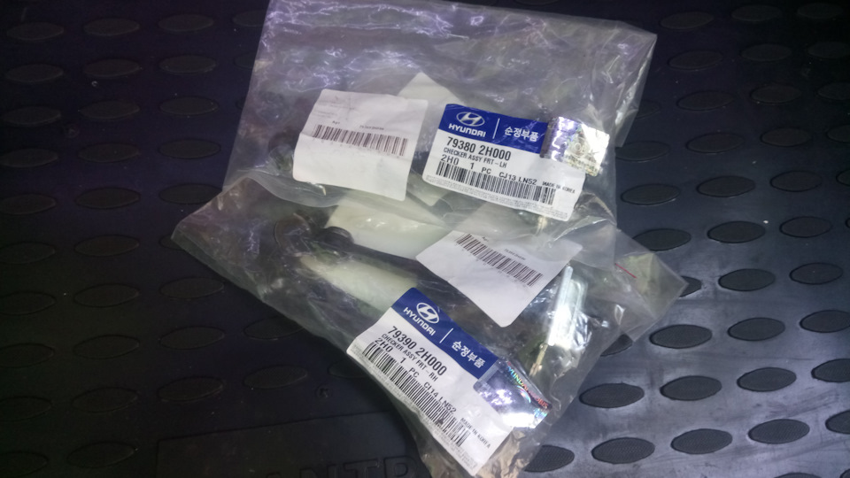

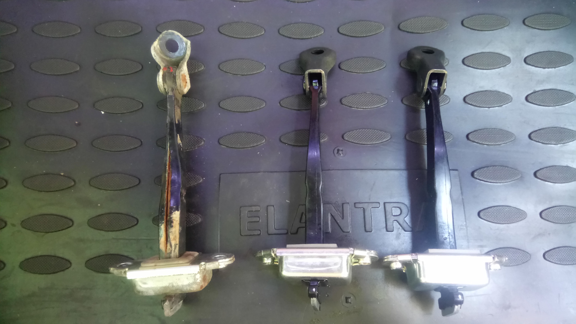

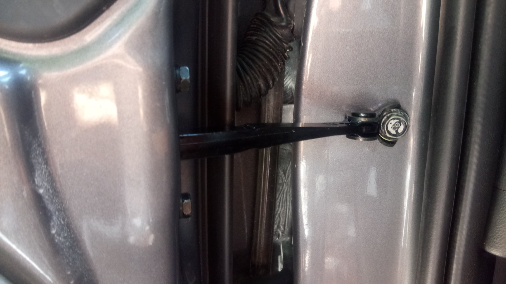

Достали уже старые ограничители, дверь совсем не держали. У жены на сироте дверь весит пол тонны, и закрываются с небольшим усилием, а тут вечно ногой придерживал. Короче заказал на exist, правую и левую, позже понял, что можно было взять те что дешевле, разницы в них нет, они как бы зеркально сделаны. Ну уже взял. С установкой всё просто, снял обшивки, открутил ограничитель, достал через отверстие выше их. Оно закрыто резиновой заглушкой со жгутом проводов. Ставил в обратном порядке.
Всем удачи и драйва)
Запчасти на фото: 793802H000, 793902H000

Хех, а я заморочился и разобрал ограничитель, чтобы самому починить)
Да я тоже поначалу думал ремонтом заняться, но потом глянул, там уже пластик сверху лопнул, в глаза бросается
А, ну тогда да, замена без вариантов.

И как ощущения?)
Дверь держит, других ощущений нет))))
Хорошо держит?) Я просто даже не знаю, как новые держат дверь))
Нормально…
