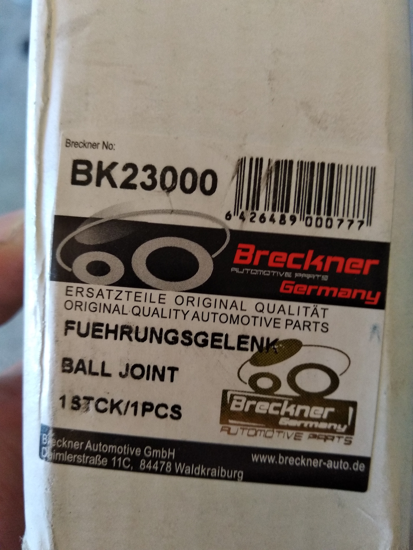

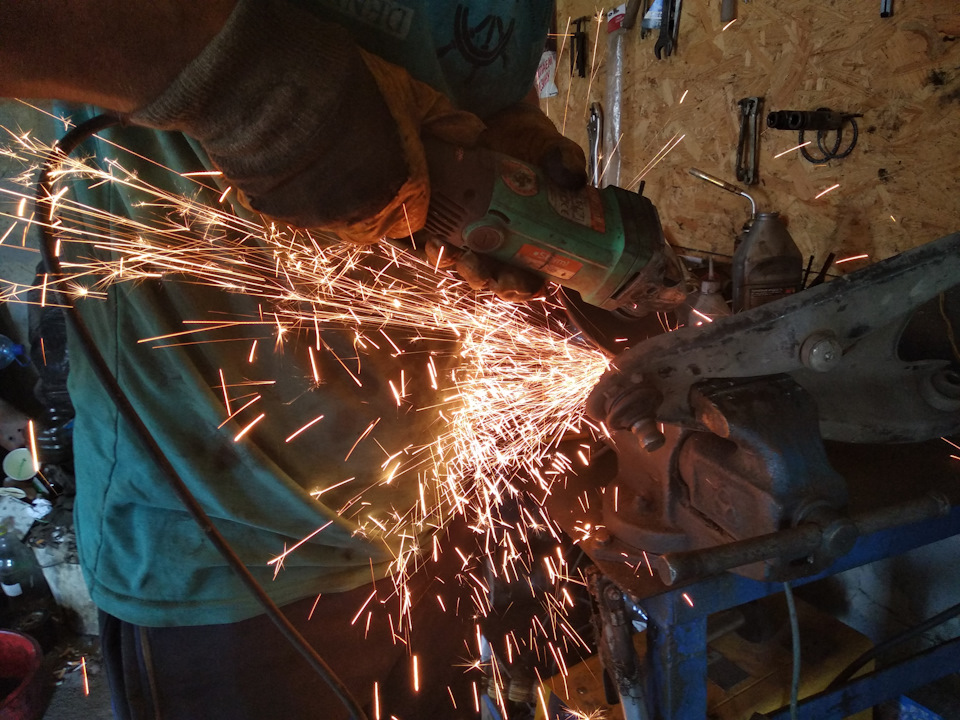

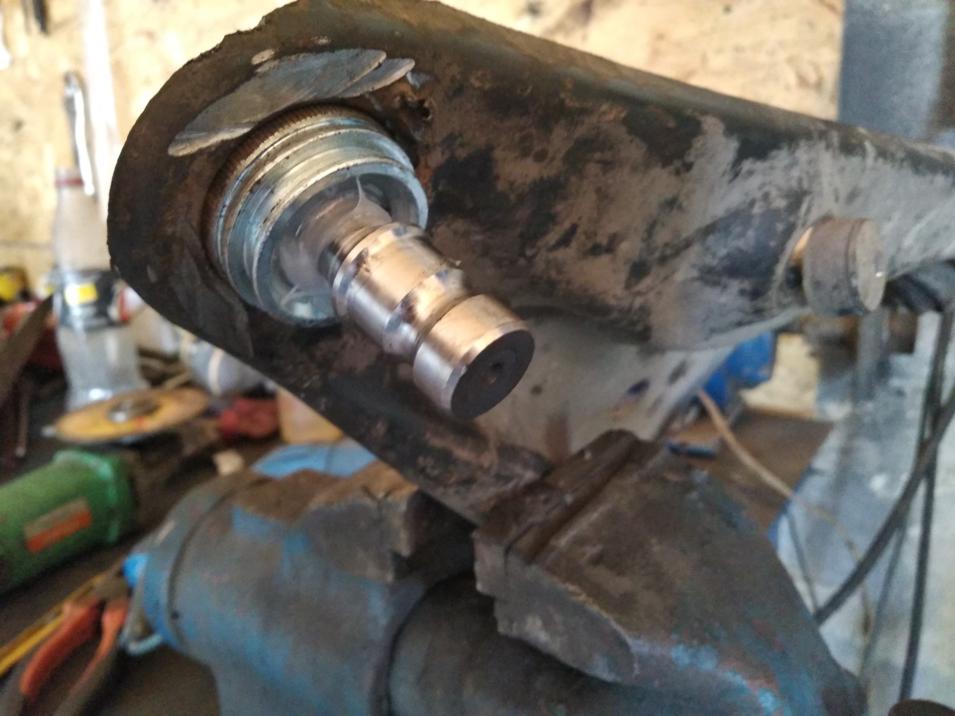

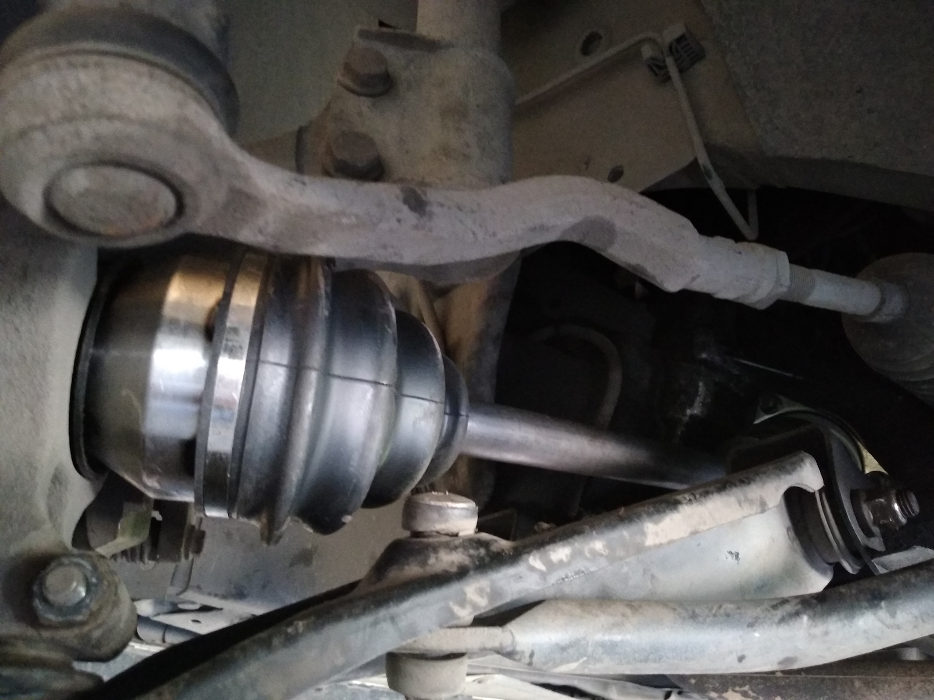

После недавнего обрыва шруса и вынужденной установки старого экземпляра, приехал новый, поставили, правая шаровая тоже под замену, лемПердер оказался лажевым, как минимум, потому что, ремонт рычагов был первый, а лемПердер даже прессовать не пришлось, а брэкнер пришлось)боль, цена первого 220 грн., цена второго 100грн.

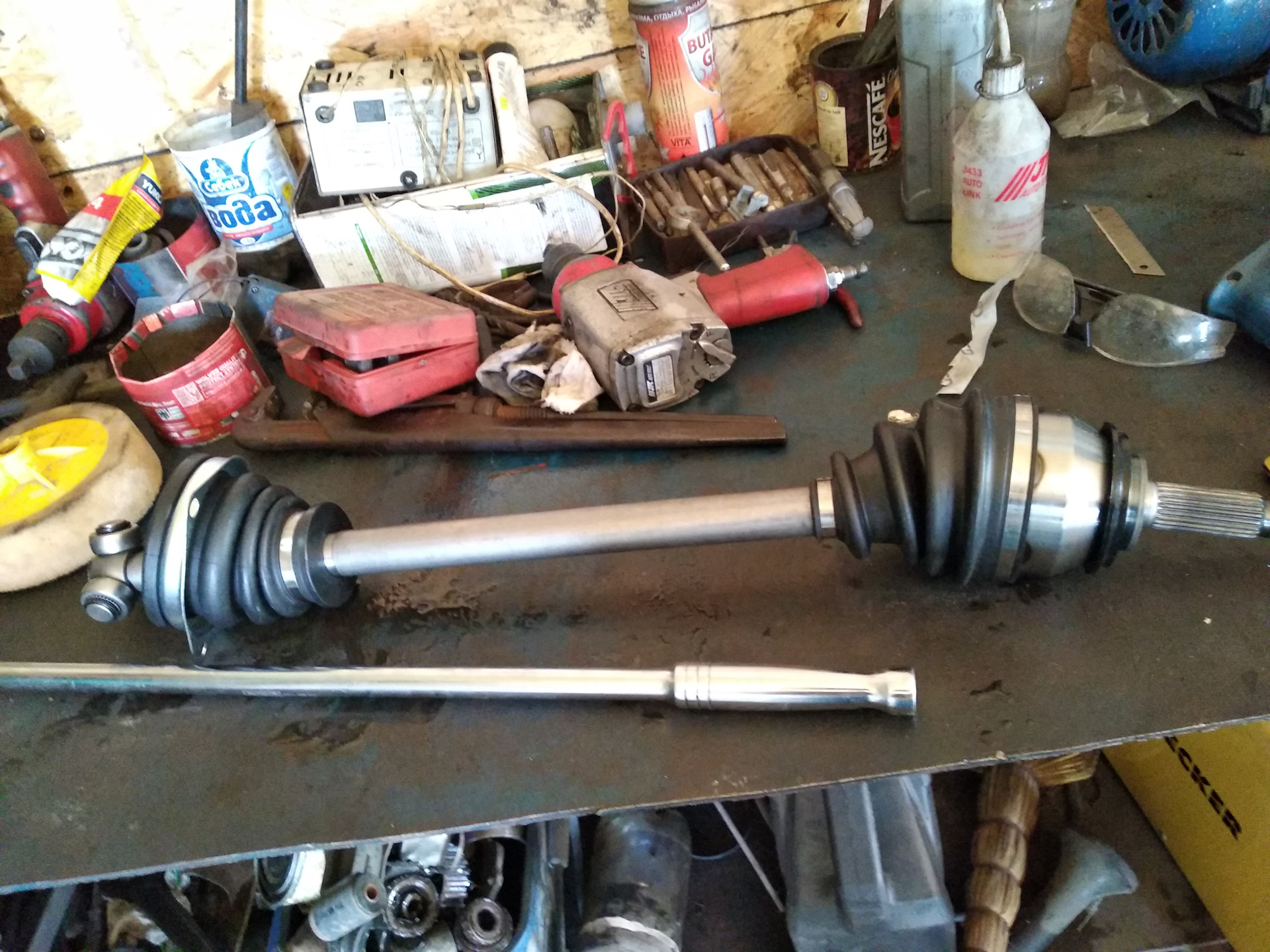

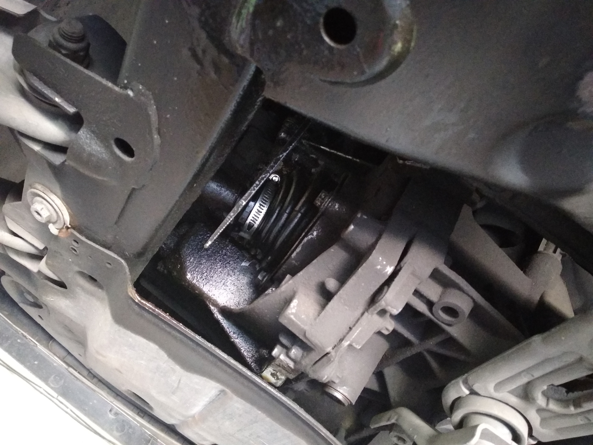

В "стандарте", после течи внутреннего пыльника полуоси на доливку нужно литр, не первый раз такая ситуация…с разорванным машина проехала около 1000км, вибрации появились на 4_ 5 передаче, иногда присутствовали не значительные затруднения при их включении, ну как то едем едем дальше или дали будэ)))
Запчасти на фото: BK23000

А как соотносится диаметр жопы шаровой и лажевость?
Примерно но пол милиметра
А лажевость то при чем?Есть обычные размеры и ремонтные))

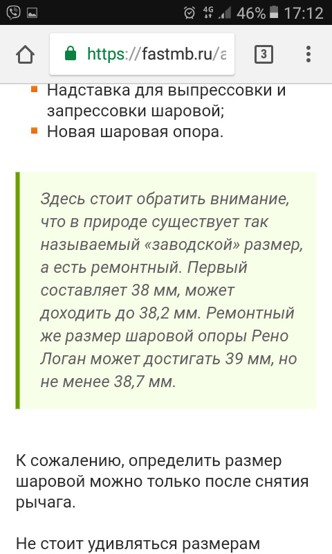

Можно ссылки на ремонтные и обычные?первый раз такое слышу

Так она должна быть больше, никак не меньше стандарта, ремонт был первый на этих рычагах
Я ставил лемф, в ориг рычаг, встало норм, не свободно.
Ссылку на ремонтные размеры не найду сейчас, но натыкался на просторах интернета.
Так второй или первый ремонт?
Рычаги были с гарантийной машины, заменили их в сборе по гарантии, ремонта на них не было и лемфердер со свистом проходил, на своих родных рычагах замен шаровых было раз 5 и все пресовались, подделка лемПердер на лицо, тем более у лемфердера 70 заводов по всему миру, "сову" на изделия имеют право наносить только 4 завода находящиеся в Германии, я брал, шаровые, наконечники, опоры -все от этого производителя, сова была на всех запчастях

А вот в рычагах раздроченное место посадки вполне может быть))
Первый раз идеально встает лемф, второй уже асамовские они больше на пару мм.
И если подсунули рычаги с дуплом от бенемота, разые лемпердер виноват?))
Пишу вроде на русском замена первая, раздрачивать там нечего, шаровые со свистом пролетали, лемфердер подделка попалась, что не понятно?

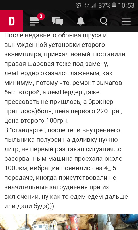

Так лучше?
Я скрин с правдой оставил, чтоб не гнали на запчасти после попытки засунуть их в огромное дупло))

Почему тогда стала новая нормально?ремонтная?
Дупло там не разбито, ремонт первый
Ремонтных шаровых не бывает на это авто
Китайцы большего диаметра, их уже можно обозвать ремонтными.После асама почти любая проскочит, влазит как в целку.А у толковых фирм размер оригинальный.
Охереть, пишу ж ремонт первый, рычаги менялись на б/у оригинал, БЕЗ ремонта, сняли по гарантии и поставили новые на другую машину
Выпресовали родные и лемПердер со свистом — подделка, т.к. брекнер стал отлично, он не может быть ремонтным их в принципе не существует

А во те примерные размеры обычные и ремонтные, в шаровых теперь спец бушь))

Я стараюсь менять 1раз потом сварка или новый рычаг.

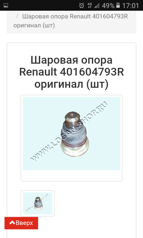

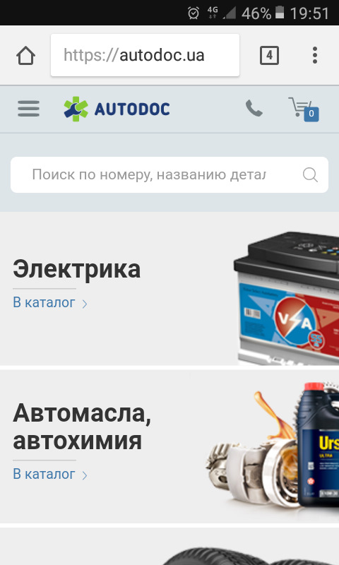

Ниже скрин украинского автодока, я у русского автодока все заказываю.
