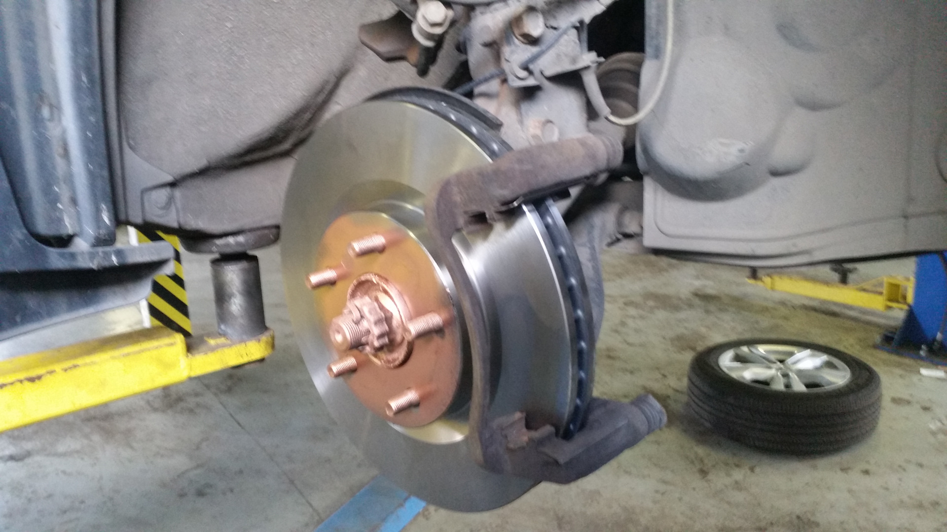

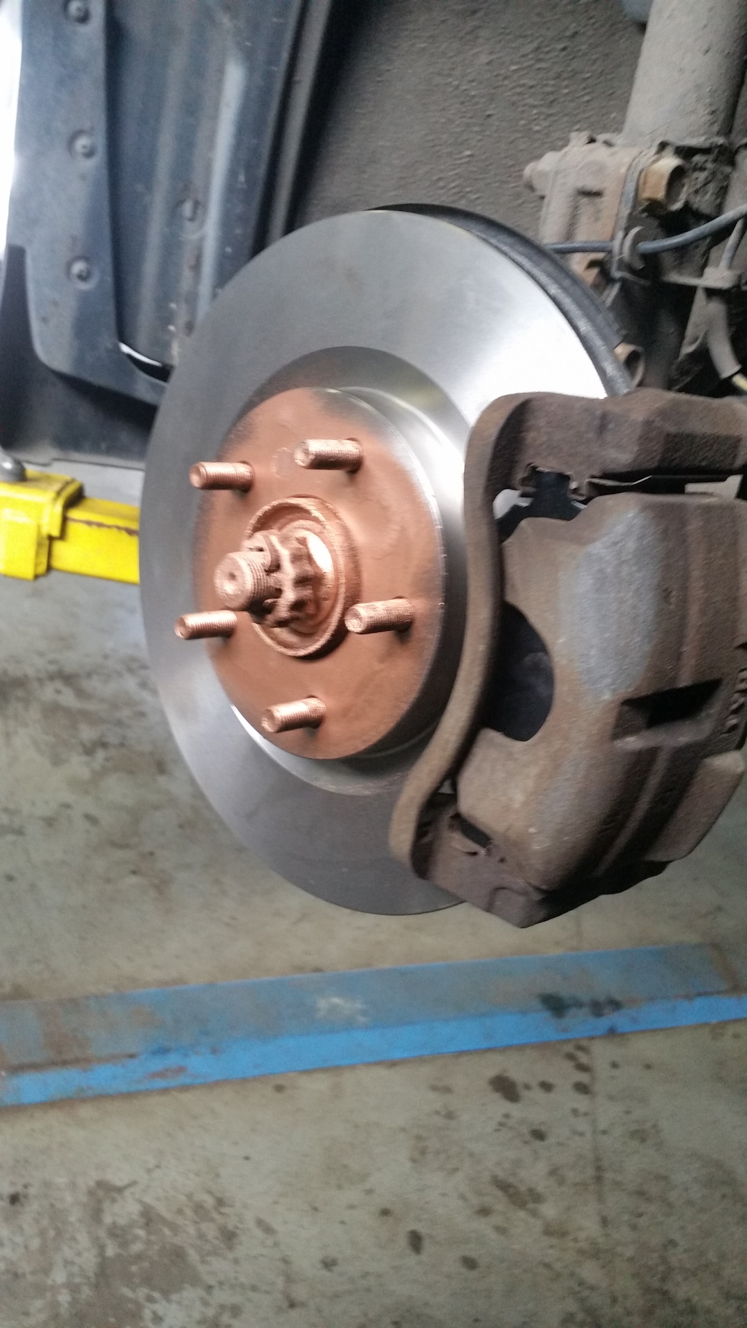

пришло время поменять передние диски ну и за одно и колодки
как говориться разом
ну и как обычно старый избитый вопрос что ставить
выбор стоял (выбор предоставил сайт cardone.org/assistant/promo?act=concept/brakedisk2)
не рекламма
TRW DF4964
BOSCH 0986479358
BREMBO 09A71620
ATE 24012601541
и вдруг задал я себе вопрос
Когда я менял последний раз передние диски
ну и вспомнил что покупал я их давно давно в магазинчике не далеко от дома
по памяти приехал туда и вуаля они всё там же живут работают
(shop.almera.su/ Москва, ул.Вавилова д.53 к.1)не рекламма

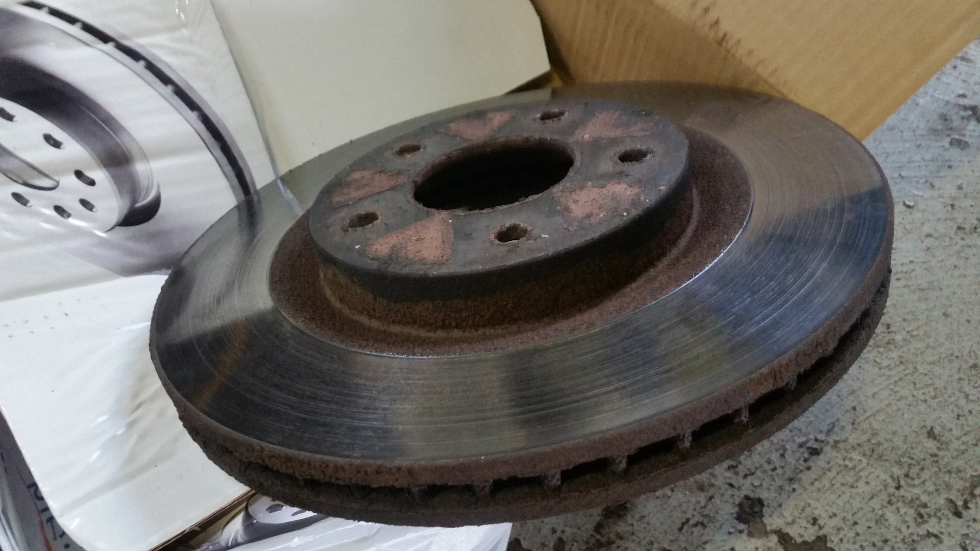

ну и по ихней базе нашли они меня и выяснили что

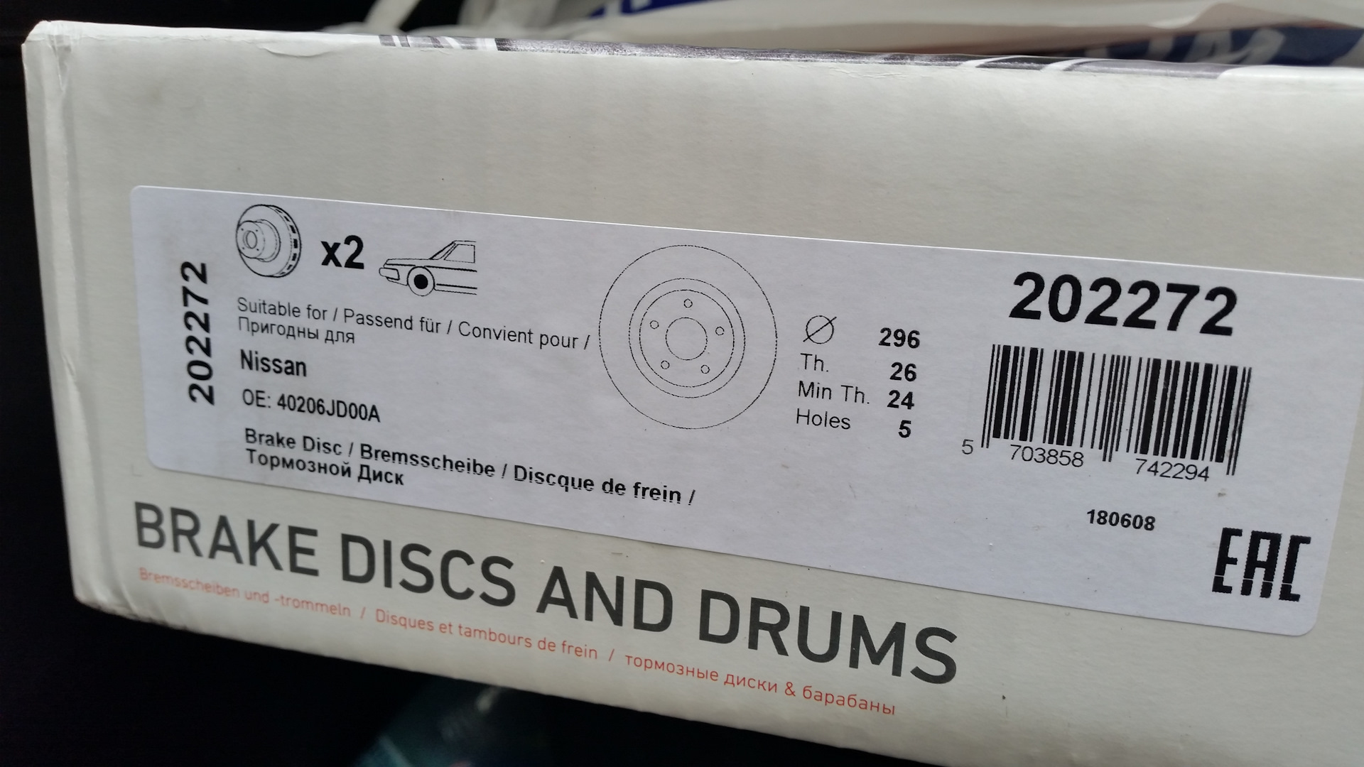

что покупал я у них диски NK 202272 и покупал я их 2014 году с пробегом 30-32тысячи
ну и немного удивился потому что сейчас у меня 130 000 км пробега
(может конечно я что то путаю но записей в бор журнале на эту тему нет и не помню я что менял я диски)
выбор конечно пал на NK 202272
сразу же на сайт www.zzap.ru/public/search…_man=NK&partnumber=202272
НЕ рекламма
на всякий случай задние тормозные диски NK 202261
заказал и купил
передние тормазные диски 1430р *2=2860р

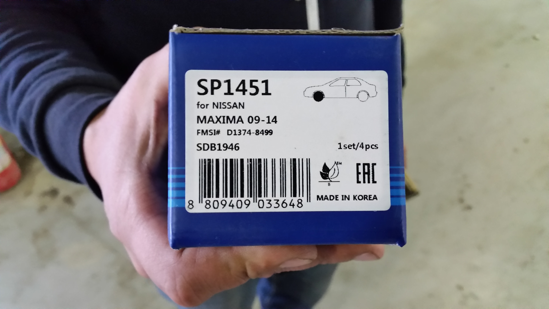

ну и там же комплект тормозных колодок HI-Q sp1451-1100р (комплект 4 шт)
И в родной сервис NNService (vk.com/public138930530)
а там решил ещё и поменять тормозную жидкость KE903-99932 (регламент 30 000км)
замена тормозной жидкости 1250р
замена передних тормозных дисков +колодок 1500р
ВСЁМ ДОБРА ну и равных дорог

Добрый день. Что по дискам можете добавить? Не повело?
Тоже приглядываюсь для замены. До этого стояли brembo перед, ashika зад. Повело и те и другие. Не знаю что сейчас брать.
ведёт диски не из за фирмы производителя
а из-за того что вы греете тормоза торможением а потом сразу заежаете в холодную лужу
диски огонь
неразу на время эксплуатации их не вело
шикарно даволен как слон
Это понятно что ведёт не из за фирмы, а из за качества изготовления на той самой фирме. Диски не перегревал и в холодные лужи не заезжал. Сейчас такое качество, либо подделка.
я не разу не сталкивался с проблемой биения дисков не разу за 10лет эксплуатации машины
и диски мне очень нравятся и колодни тоже ну очень нраица
