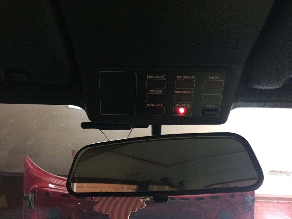

Думаю, многим владельцем старых BMW знакома горящая непонятная лампочка "KUHKWASSER", в интернете многое искал по этому поводу, пишут многое, но нигде четкого пособия по решению данной проблемы найти не смог. Оговорюсь сразу, у меня стоит двигатель m44b19 и радиатор от серии e36.
Данная лампочка должна сигнализировать о том, что уровень охлаждающей жидкости стал критично минимальным. Так что первое, что надо сделать- это проверить уровень антифриза, если он в норме как в моей ситуации то следует копать дальше. Проблема может быть по двум причинам:

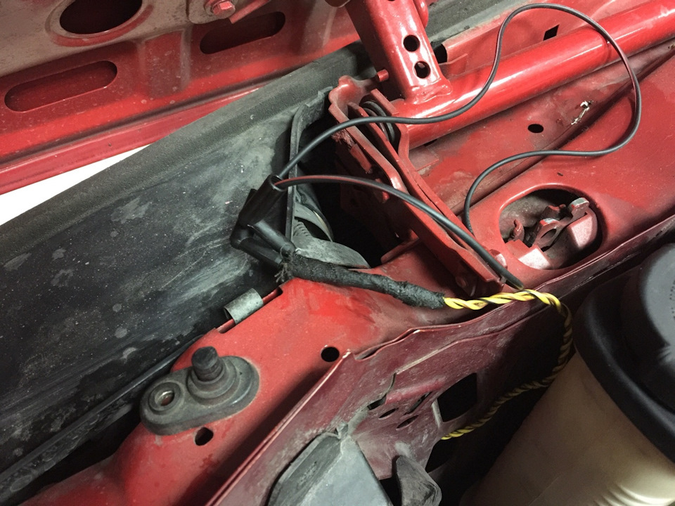

Данный датчик находится снизу расширительного бочка, к нему подходит провод с двумя клемами (в моем случае провод желтого цвета).
Отсоединяем данный провод и вытаскиваем его наверх ближе к копоту для удобства. Для начала стоит проверить исправность самой цепи от бортового компьютер до датчика, для этого берем мультиметр, включаем зажигание и мерим напряжение приходящие на датчик (должно быть примерно 12В).
Если 12В приходит на датчик, это значит, что самое страшное позади и неисправность в самом датчике в самом датчике, если у Вас по другому, то сочувствую, придется менять проводку. У даного датчика принцип работы прост, стоит шток по которому перемещается поплавок с магнитом, когда поплавок в верхнем положение (уровень антифриза в норме) под действием магнита в датчике замыкается эл.цепь, если поплавок с магнитом опустился в низ (уровень антифриза упал), то эл.цепь размыкается и загорается сигнальная лампа. Чтобы отбросить все сомнения и проверить еще раз именно то, что неисправен сам датчик, берем медный провод и делаем закоротку, включаем зажигание и видим, что сигнальная лампа больше не горит
