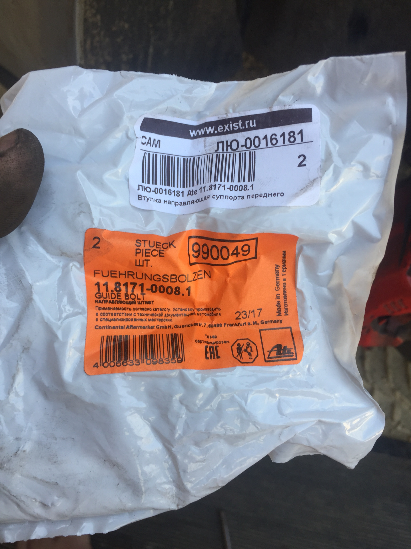

Запчасти на фото: 11817100081, 990049

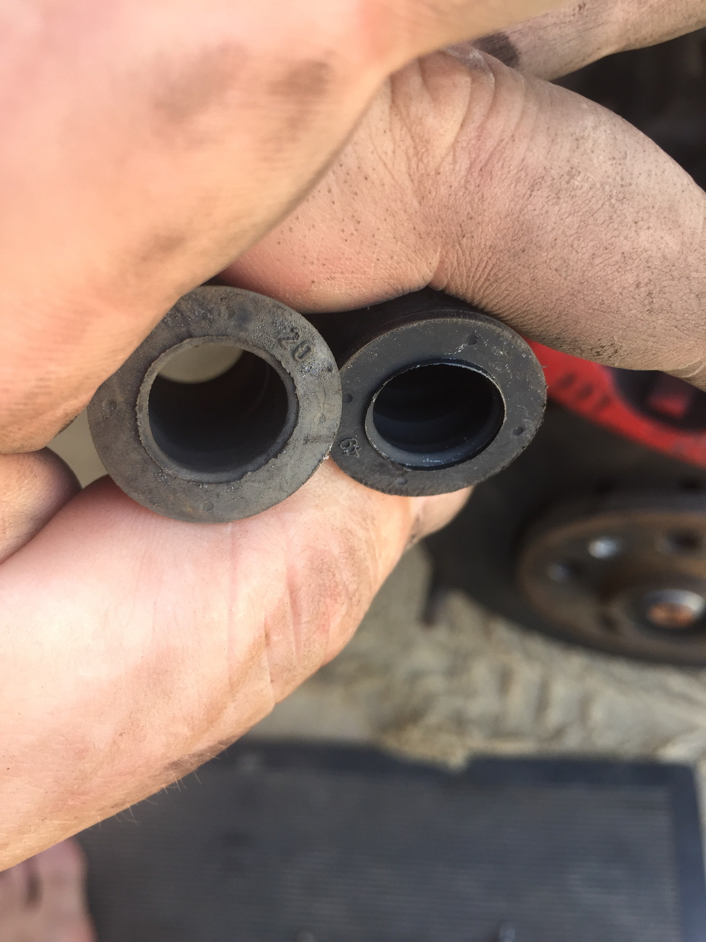

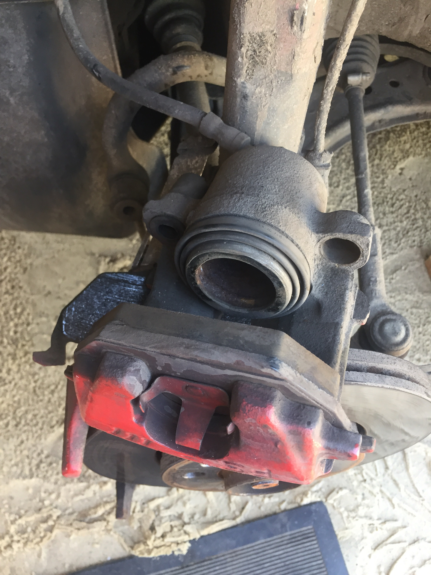

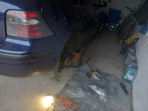

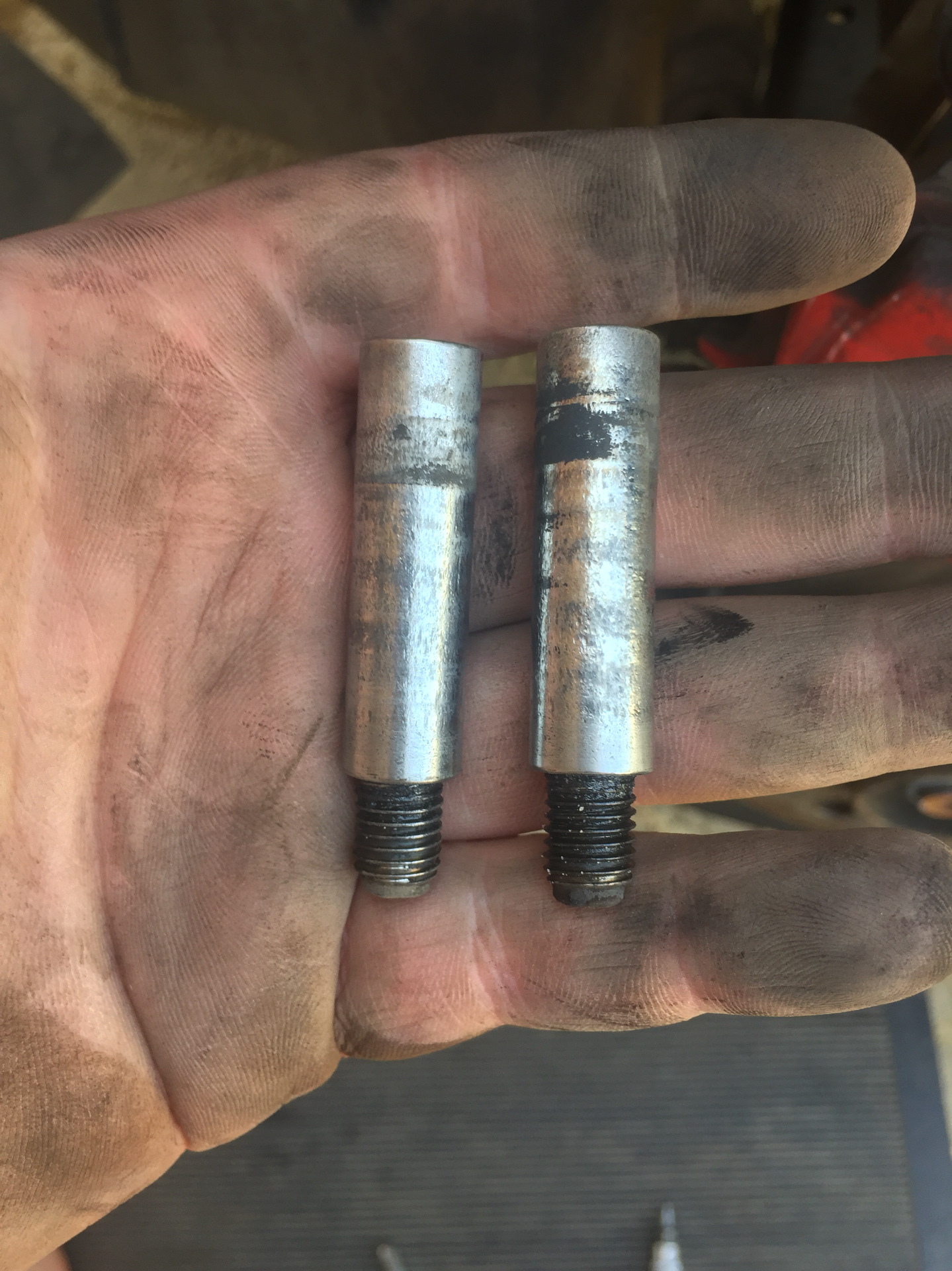

С недавних пори имело место быть неприятному цоканию по не ровной дороге с переднего правого суппорта решил устранить причину заменой втулок и пальцев!звук пропал, при монтаже ничего не смазывал!
Запчасти на фото: 11010154092
