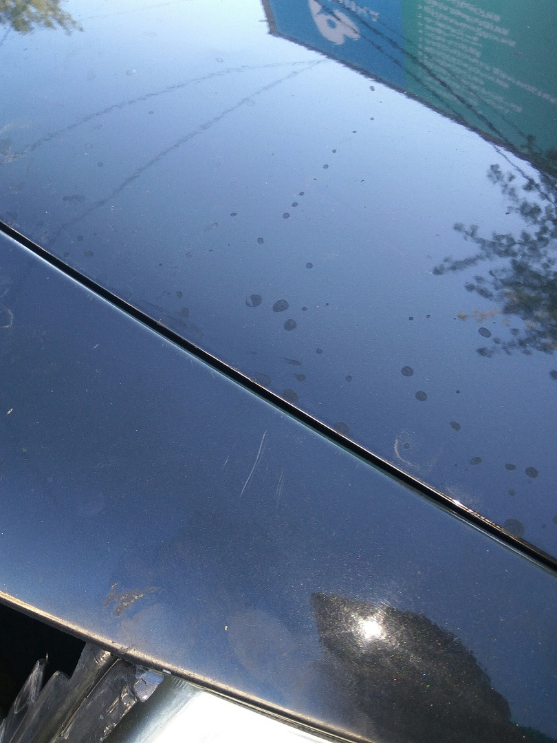

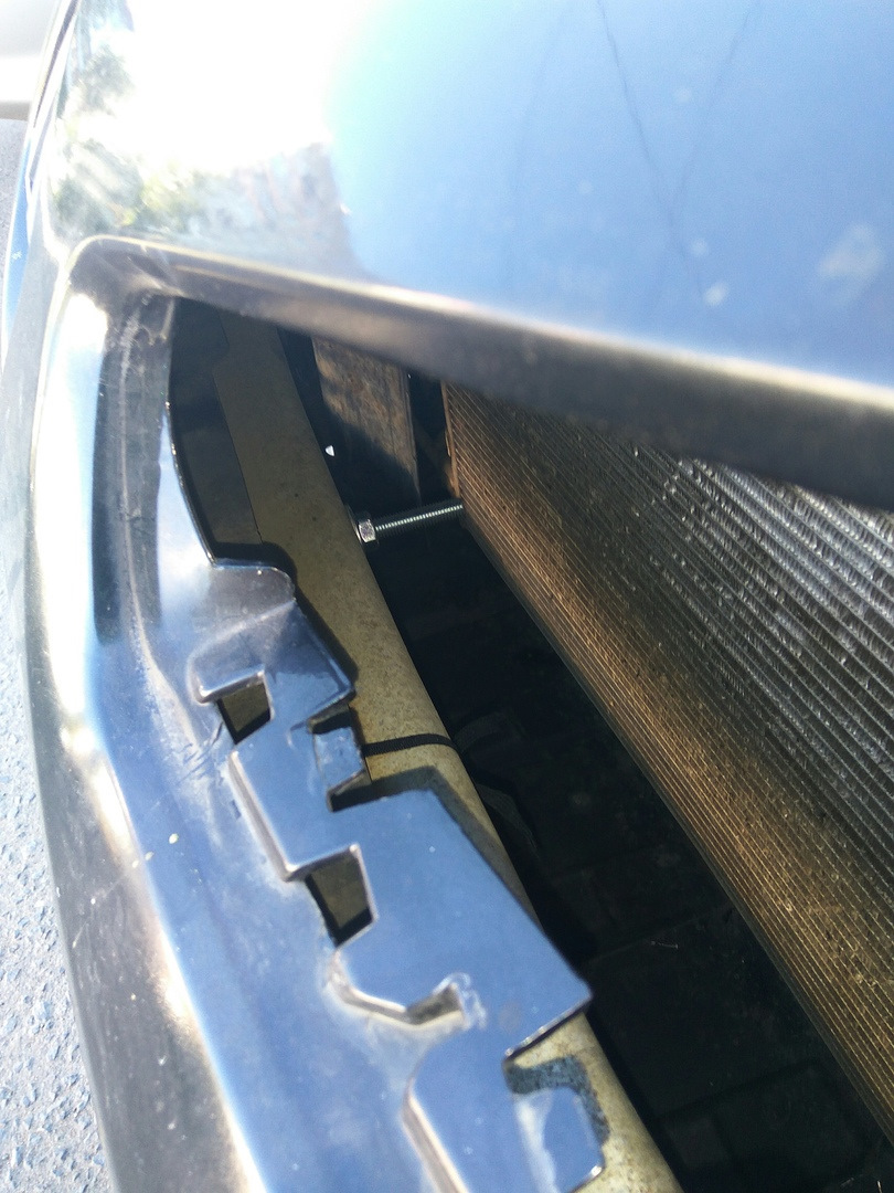

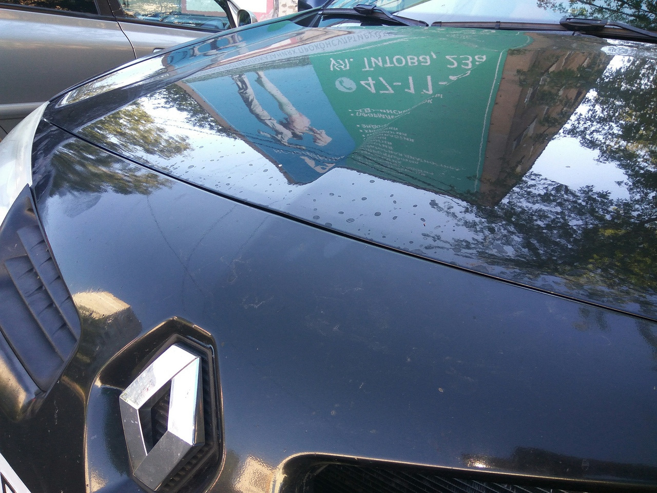

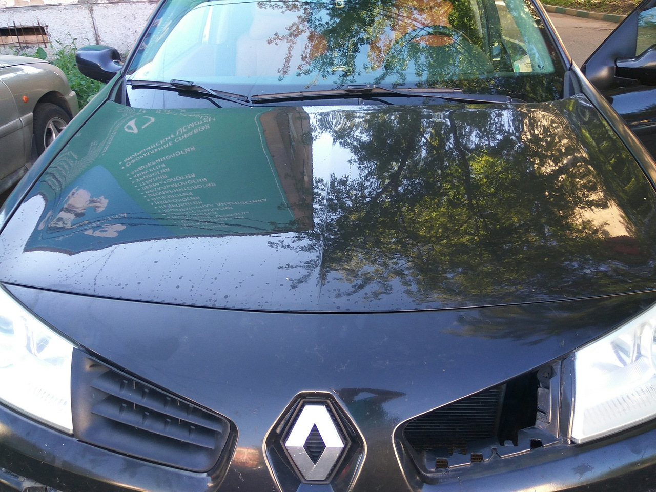

Всем до боли знакомая проблема, провисание бампера. Лечение — приподняли бампер руками, другой просверлил дырку в нем через железную балку и закрутил болт. Итог — щель в зазор между бампером и капотом в 2 см ушла!
Бруски под фару подкладывал, но щель между капотом и бампером, сверху все равно большая, болт как видно на фото решил вопрос. Согласен с комментарием написанном выше! Только болт конечно очень длинный, нужно его укорачивать!

как бампер снимать? откручивать еще и от усилителя. при любом столкновении радиатор кодиционера пробьет

И что, прямо так и торчат шляпки болтов из бампера?
где торчат? не понял вопроса. шляпка болта номером закрыта, там все хорошо
Вот теперь всё понятно!
На фото нет этого момента и нигде не написали, что всё это за номером скрыто.

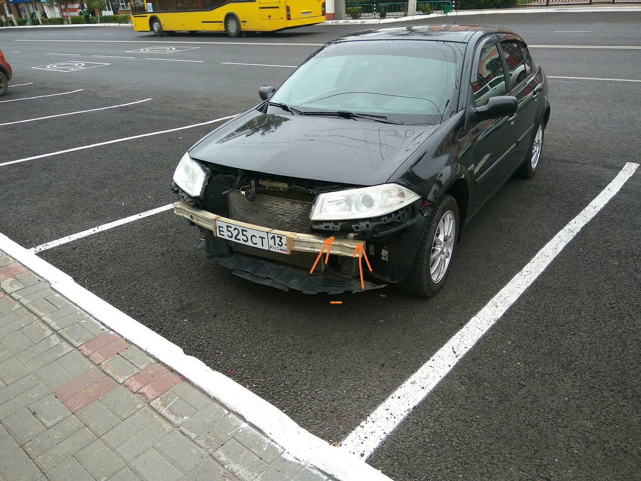

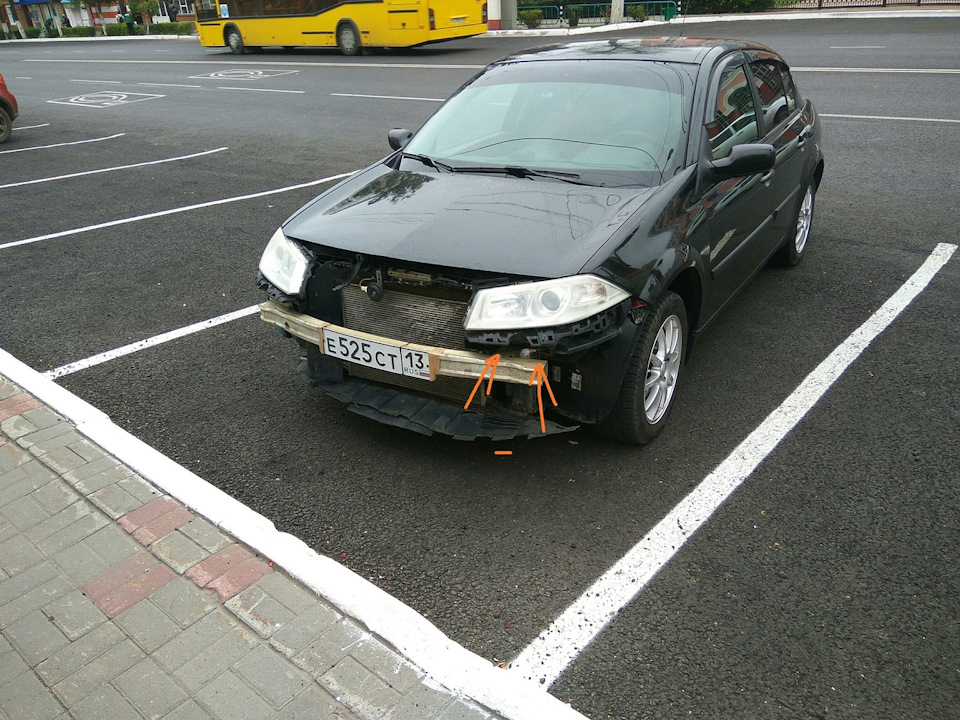

Дополнительно под крепления можно подложить бруски, чтобы крепление было повыше) Фото прилагаю.
А в бампере через усилитель крепил?
Да через него, держится отлично, давно хотел сделать, вот только недавно руки дошли
а чем брусочки под кронштейн фары не угодили?
я не подкладывал брусочки, хотя надо было, тогда вообще идеально было бы, между фарой и бампером небольшая щель осталась…
так я к тому что прост подложил бы брусочки и щель ушла бы, не надо было бы ничего сверлить
