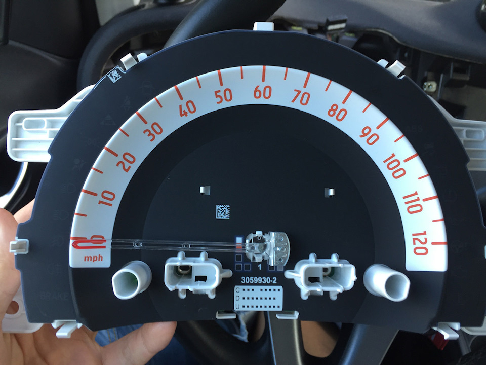

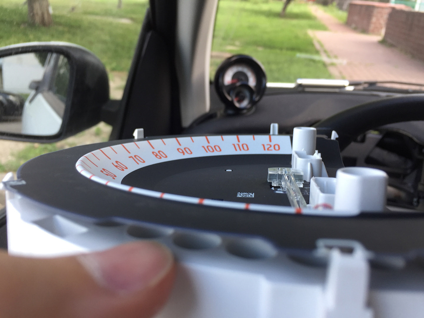

Для постановки американского авто на учёт необходима сертификация: документ о соответствии местным нормам по свету, выхлопу и метрикам измерения скорости. Со светом и выхлопом проблем нет, а вот шкала скорости в милях (не цифровой дисплей) нужно переделать. Чтобы понять, как переделывать шкалу спидометра, до неё нужно добраться и посмотреть как она устроена.
В предыдущих смартах достаточно было потянуть приборку на себя. В новом смарте всё прикручено. Чтобы добраться до приборки, нужно снять радио, подложку под радио и воздуховод слева.

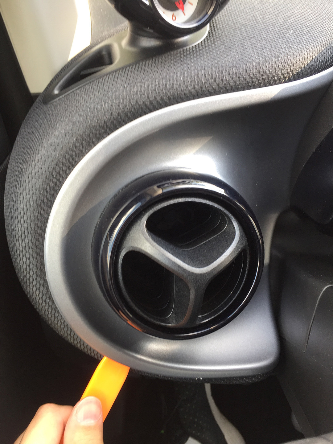

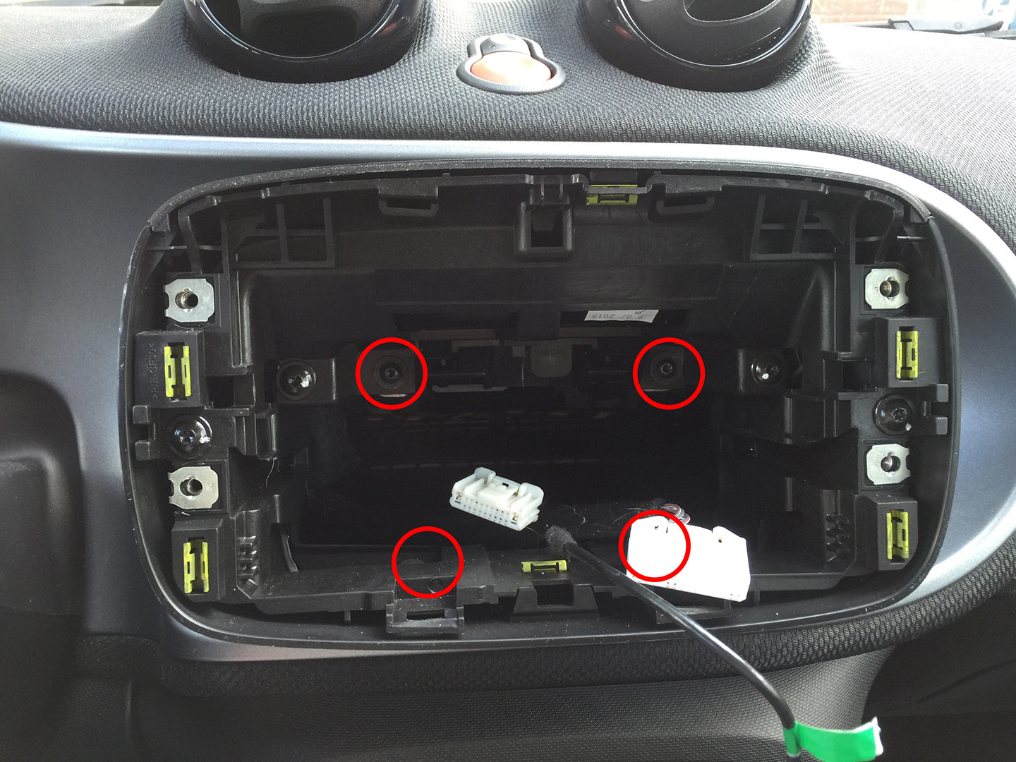

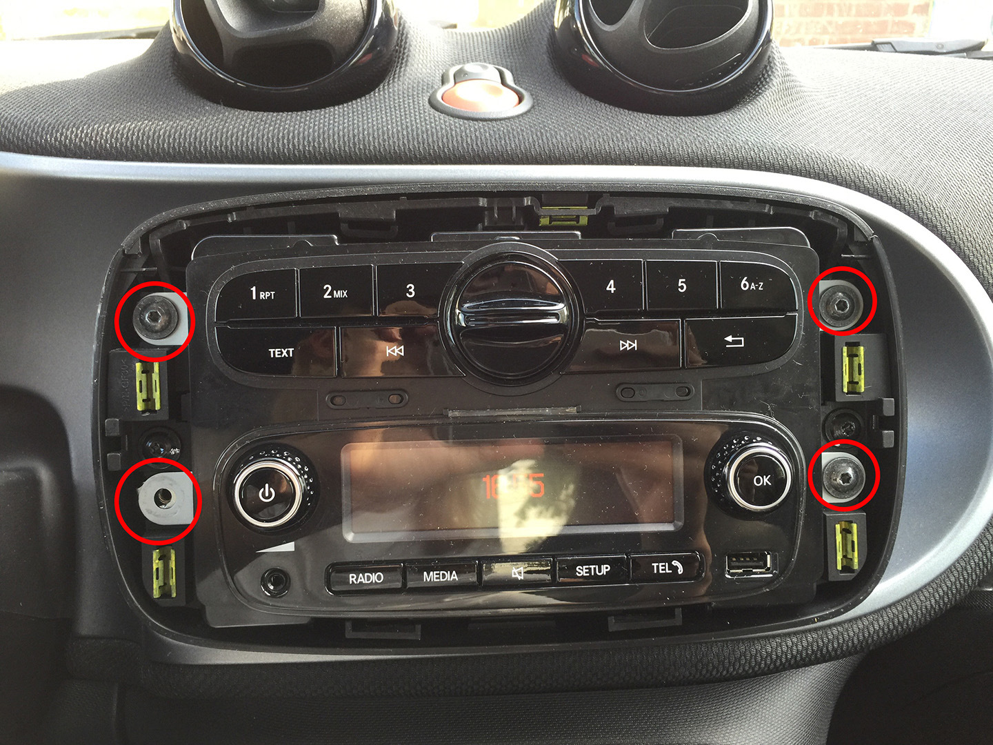

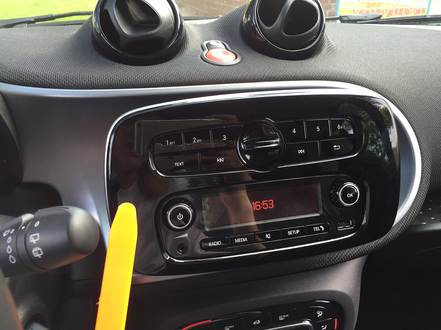

1. Снимаем радио / магнитолу.

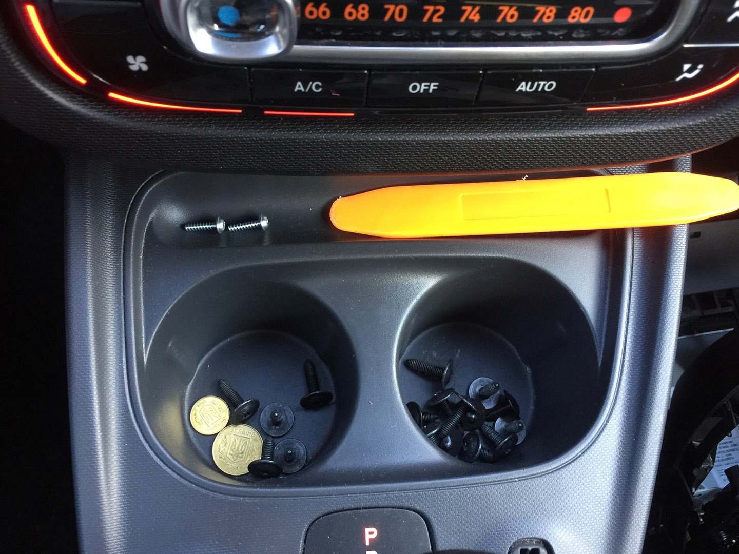

Отстёгиваем накладку пластиковым шпателем, начинаем снизу и далее поддеваем по кругу.

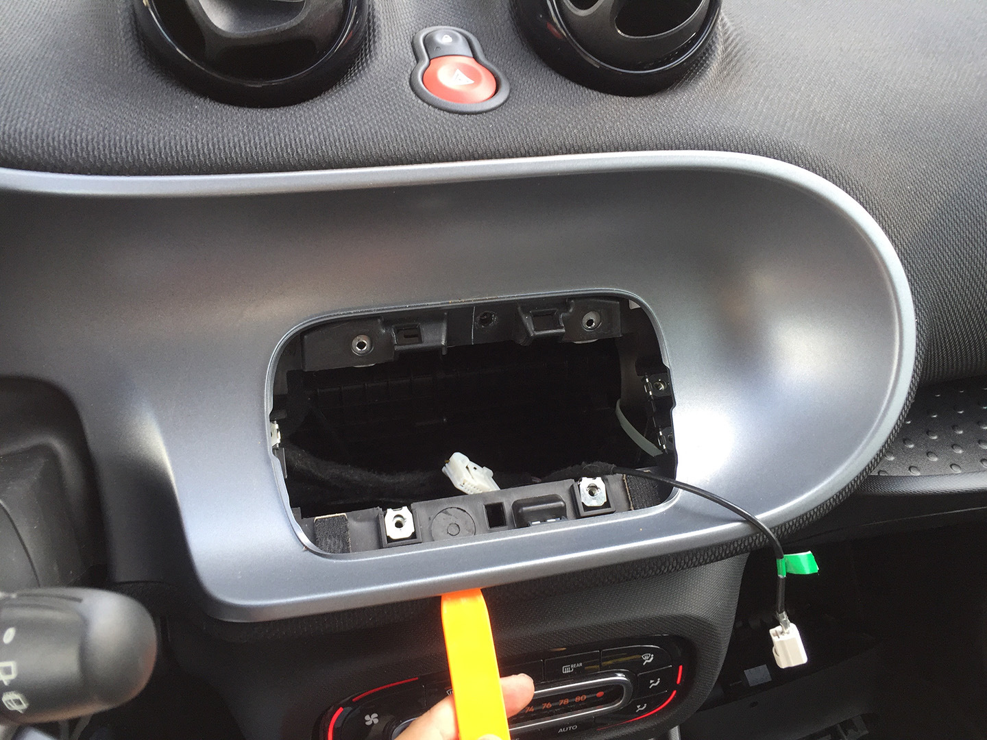

Откручиваем четыре винта T20 держащие радио.
Вытягиваем радио, отсоединяем разъёмы.
Откручиваем четыре винта T20 держащие раму радио, наклоняем раму на себя и вытягиваем.

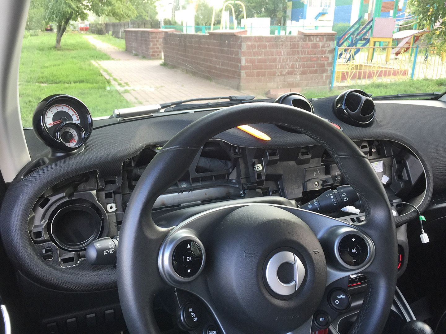

2. Снимаем подложку за магнитолой и левый воздуховод.
Поддеваем подложку снизу и проходимся по кругу. Она легко отщёлкивается. Подложка заходит за кожух приборки, поэтому аккуратно выводим угол.
То же самое делаем с левым воздуховодом. Снимать дефлектор не нужно.

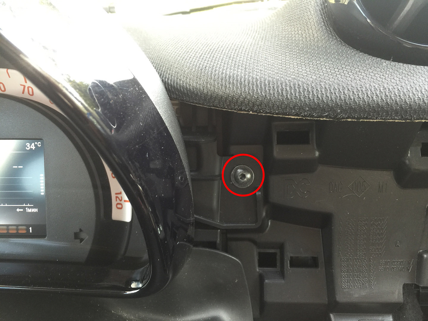

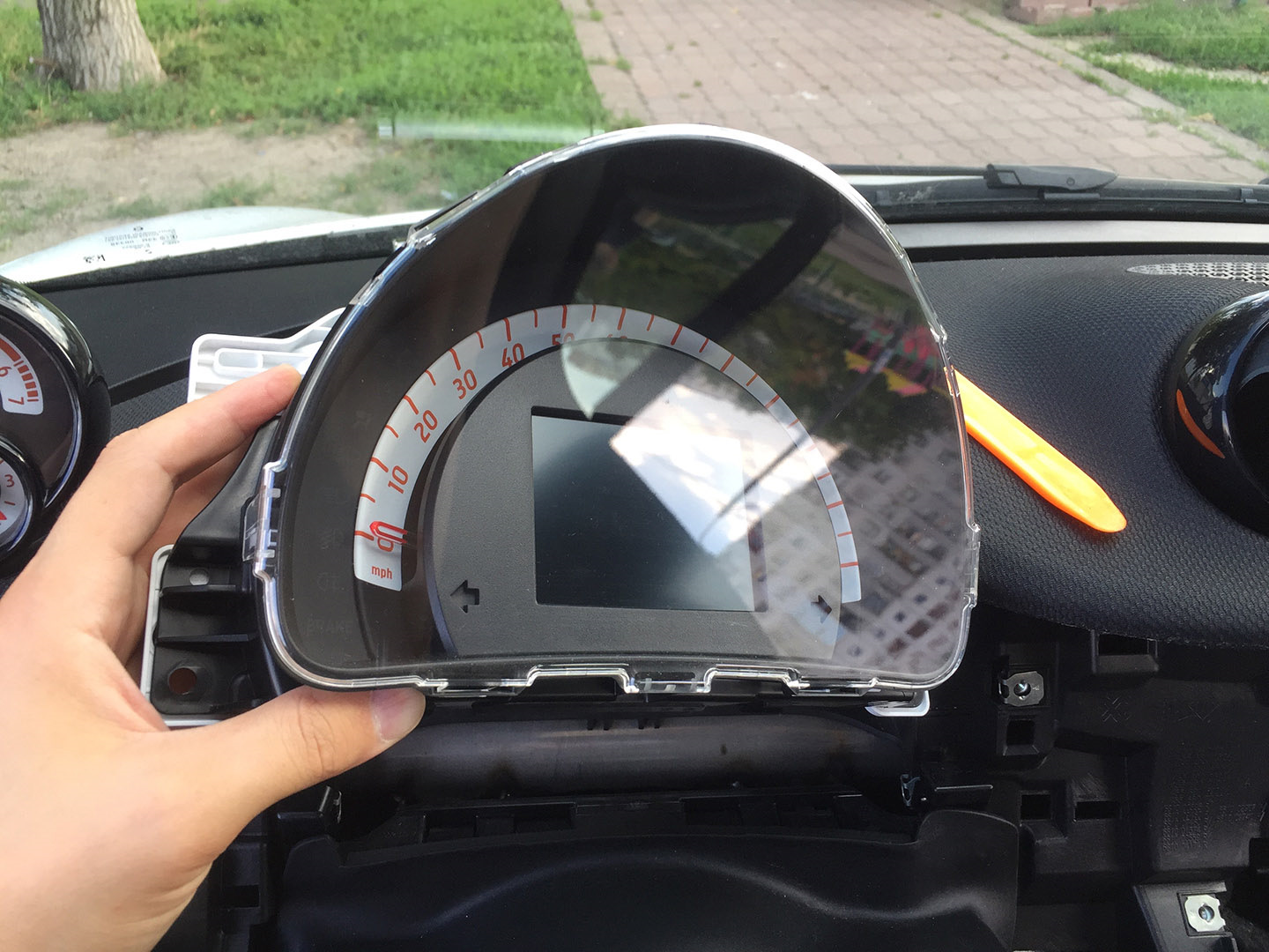

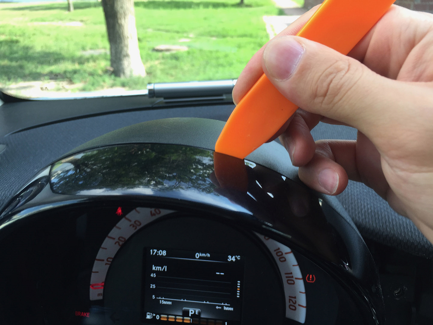

3. Снимаем корпус приборки.
Отстёгиваем глянцевый козырёк.

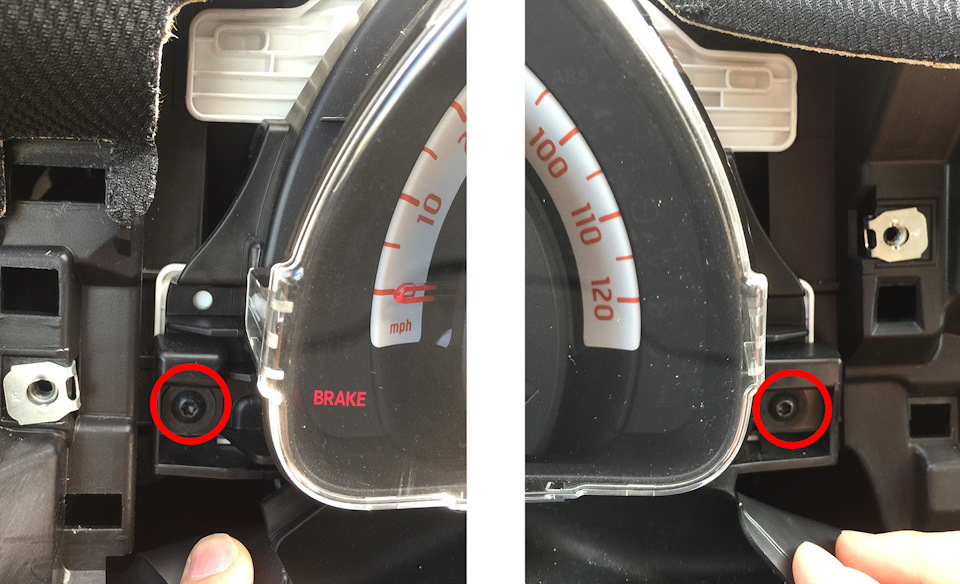

Снимаем кожух, открутив винт торкс 20.

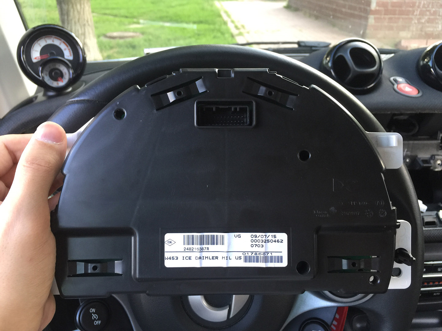

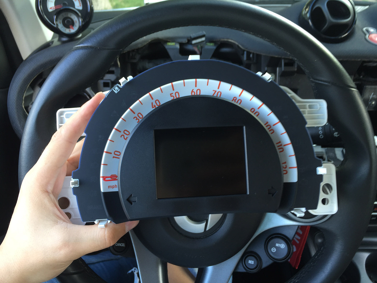

4. Снимаем приборку.
Откручиваем два винта Т20, вынимаем приборку и отключаем разъём.
5. Забавно, что машина заводится и может ехать без приборки.

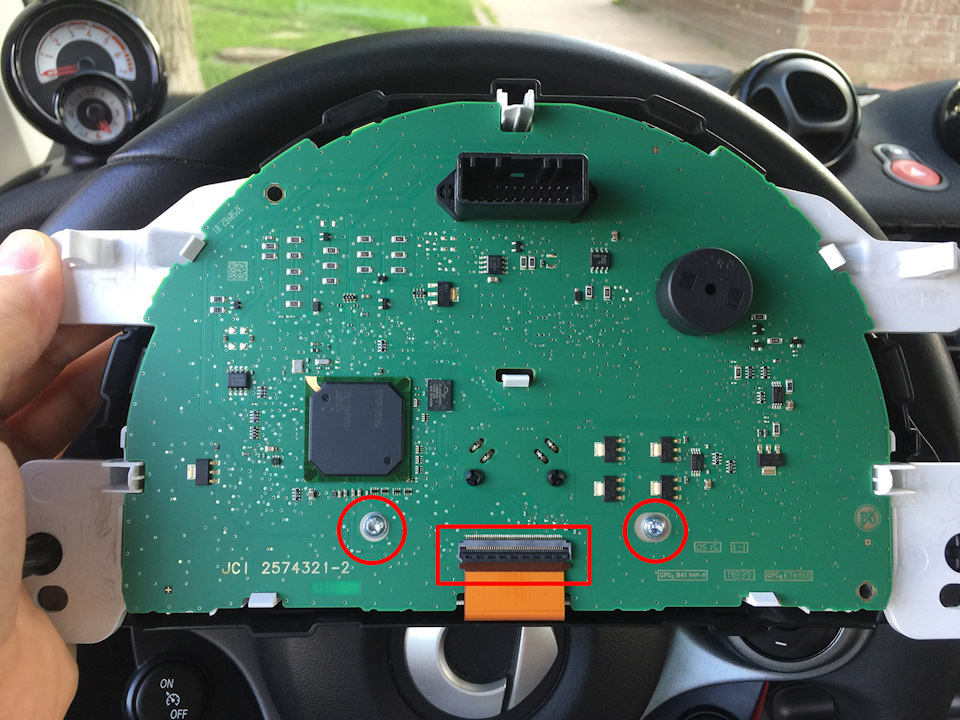

6. Разбираем дальше.

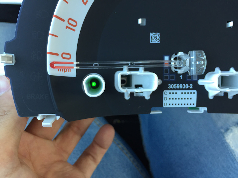

Отстёгиваем клипсы на корпусе
Отсоединяем шлейф (коннектор открывается наверх) и откручиваем два винта T15 (держат дисплей).

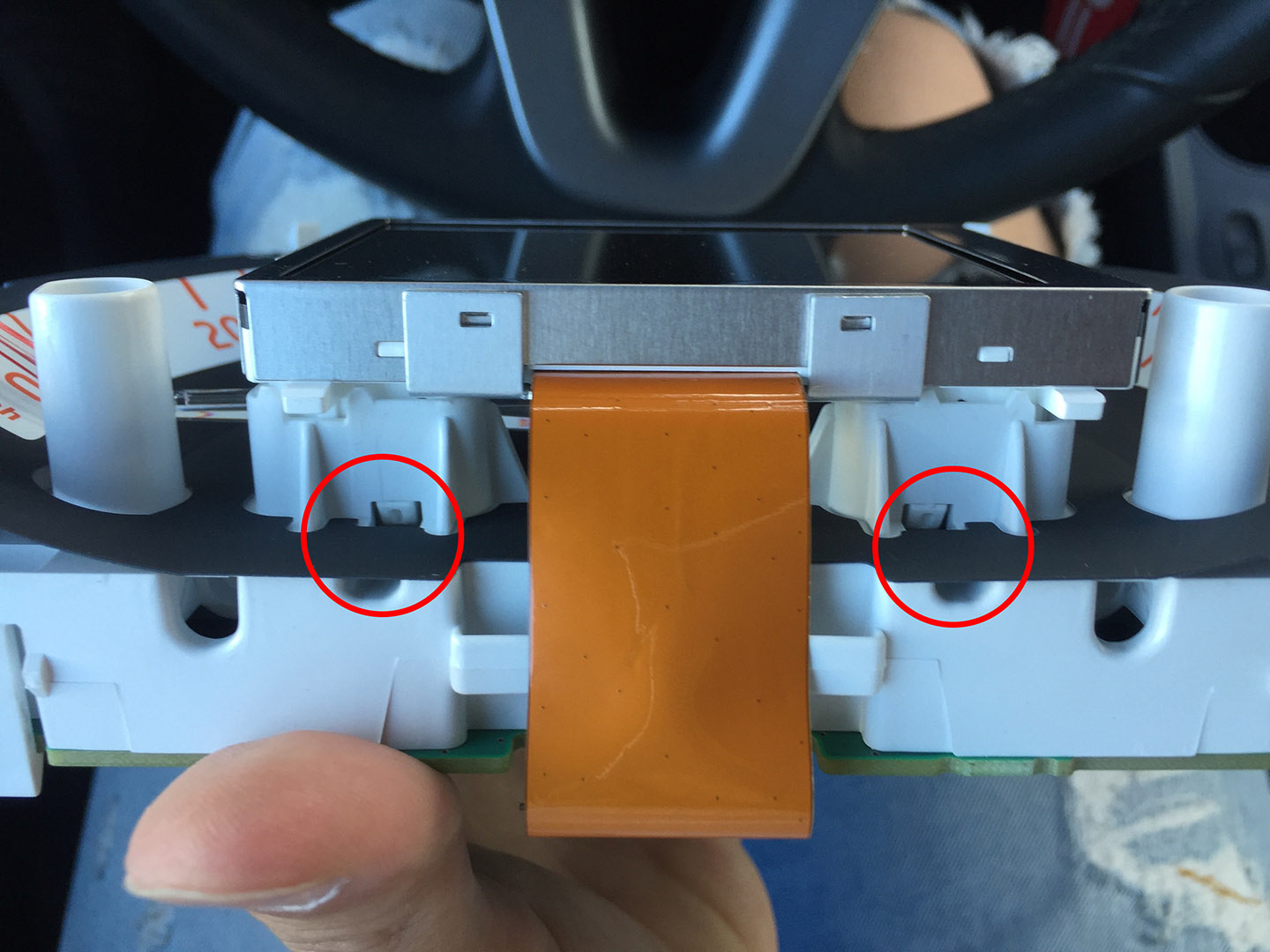

Снимаем чёрную рамку дисплея
Отжимаем защёлки и вытягиваем дисплей

А дальше самое сложное – нужно сделать шкалу километры в час. Проблема в том, что шкала объёмная.
Это шелкотрафаретная печать с дальнейшей прессовкой по форме. При прессовке краска "тянется" и доступные в наших краях краски не обладают нужным коэффицентом растяжения.
Как временное решение – можно сделать плоскую шкалу. А как добиться сходство с оригиналом – будем думать. Сейчас отдал шкалу на 3D сканирование и моделирование, попробуем что-то сделать.
ПС: отдельно хочу отметить количество полочек / ниш в новом смарте. Теперь всё можно разложить и ничего не потерять.

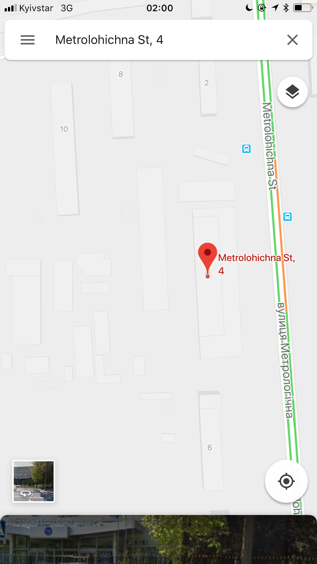

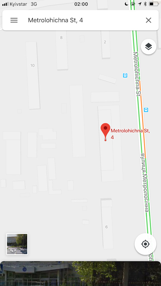

Сначала сделай шкалу (купи, переставь, плоскую 2д сподскажу где сделать. Без шкалы даже не пытайся.
По Краснова — не трать время даже, как сделаешь шкалу — едь на Метрологичную 4, там их же с краснова вторая станц я приёма, просто о ней мало к о знает и там нет очередей.

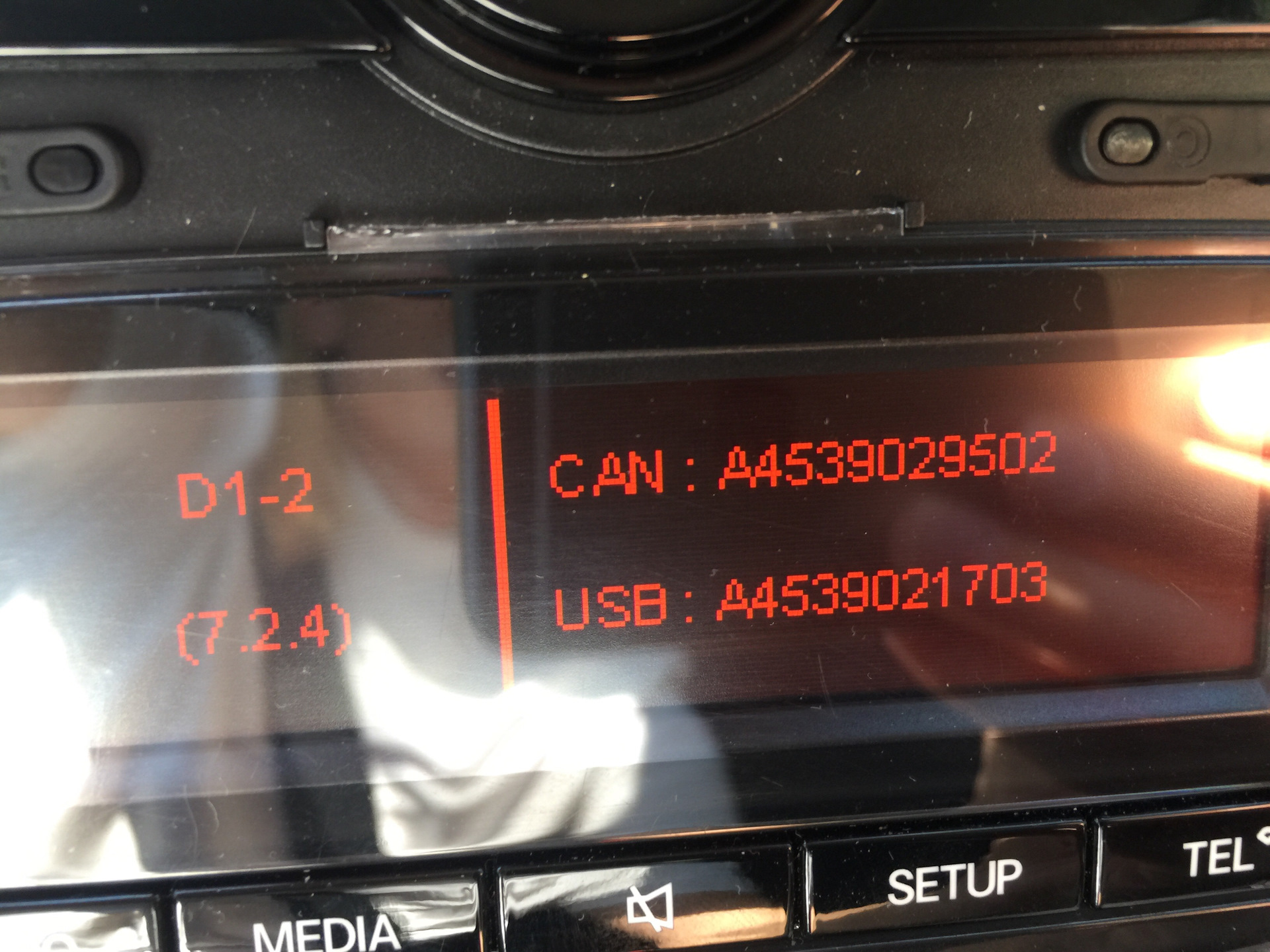

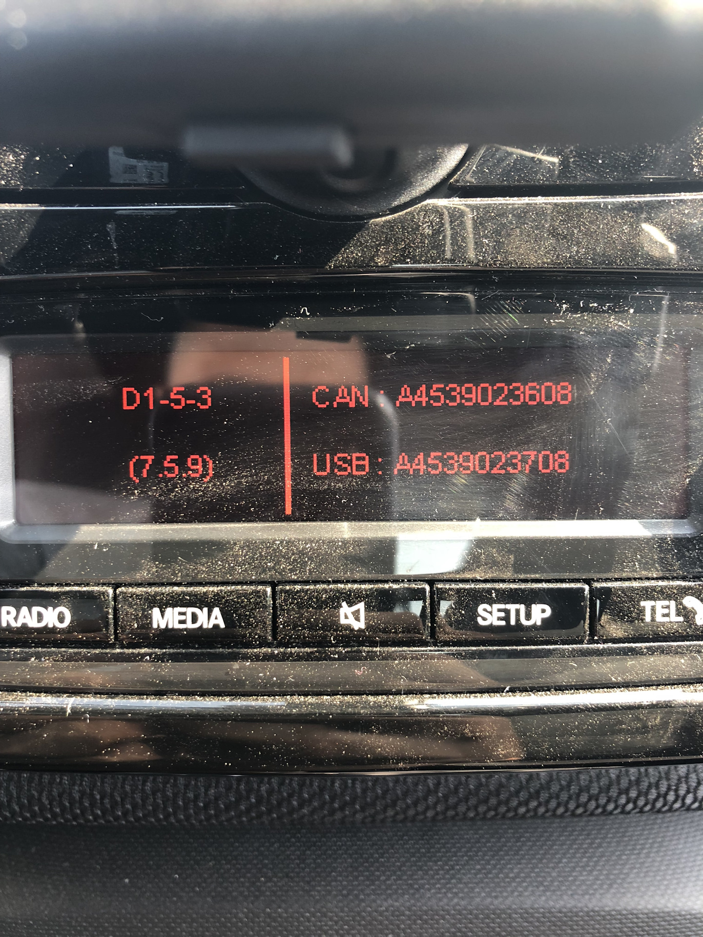

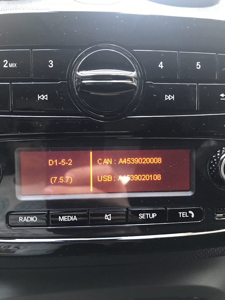

Ты не пробовал подключать айфон к магнитоле? У меня почему-то не хочет переключать треки(
Пробовал, постоянно слушаю, все работает ок. Спарил по блютусу сначала, подключаю через провод.
Вот черт( у меня почему-то не переключает песни(
А вообще кнопки на радиостанциях работают? Может софт нужно обновить?
Все остальное работает. Я тоже об этом думал, надо будет проверить свои. Обновить можно только в сервисе?
А другие телефоны пробовал? Обновить можно только у оф.дилера, нужен оф.доступ софта на сервера мерседеса.
Не пробовал если честно. У меня такая версия
так так, попробую обновить магнитолу)
С андроидом без проблем, а айфон 11 прошивке не хочет(
Если хошчешь — можем в городе пересечся, посмотрим как с моим айфоном и на моей магнитоле будет работать.
Да, можно будет пересечься !
А у меня вот такая версия.
И треки нормально переключает?
Так точно
А какая версия iOS?
11.4.1
