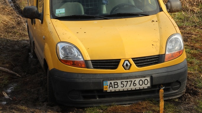

На спидометре 70 тис (купил 69тис было)
купил Комплек ГРМ + ролик + болт
KTB322 DAYCO — 457,56 грн ну и 100 грн работа
Сейчас нужно заказать ремень генератора, топливный фильтр, и воздушный фильтр
может кто посоветует что-то
-15% до 30 сентября

Сегодня заказал:
5PK1130 / DAYCO 70 грн
A1229 / PURFLUX 65 грн
FCS748 / PURFLUX 177 грн
312 грн.
р/s ролик должен еще ходить
А какое масло планируешь залить?
Масло однозначно синтетика 5W40 ELF.
Поменял сразу
По воздушному WIX (WA6761), Purflux (A1229), Mann (C 3875)
Топливный Purflux (FCS748), Mann (WK 939/6), Delphi (HDF941), Delphi (HDF907), Knecht (Mahle Filter) (KL 430)
Масляный WIX (WL7254), Fram (PH5796), Bosch (0 451 103 336), Purflux (LS 932), Mann (W 75/3)
Ремень генератора. Если авто без кондея и на ремне генератора 5 ручейков, тогда ремень и ролик:
РЕМЕНЬ: Renault (8200 020 924), Dayco (5PK1130 или 5PK1133 ), Contitech (5PK1135), Bosch (1 987 948 410), Gates (5PK1133)
РОЛИК: Renault (8200 328 372), Ina (531 0591 30), SNR (GA355.04), SKF (VKM 36052
Топливный фильтр только из вышеперечисленных производителей, дешёвые не прокатят, потом дороже выйдит. Замена через 10-15 тыс. На крайняк, если хорошее топливо и чистый бак 18-20 тыс. Да и ДТ юзй проверенное, с КАМАЗАа не подойдёт.
