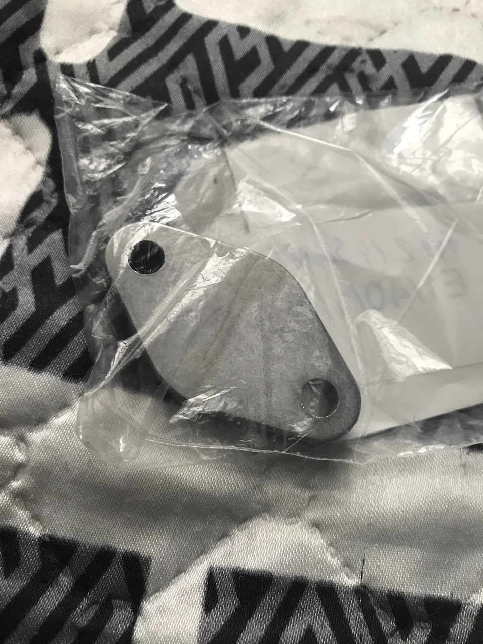

В общем купил заглушку в гбц для удаления системы продувки катализаторов

Буду вырезать каталики на след неделе, вваривать что прикупил, отключать и снимать всю хрень и шить на Евро2
Прокладки под коллекторы и шпильки с гайками наверно тоже стоит новые купить я думаю?

Прокладки обязательно под коллектора, а шпильки с гайками не заморачивайся, они того не стоят, некоторые будут из ГБЦ выкручиваться их и обратно назад закрутишь. Потом как прошьёшь, поделись ощущениями и где шил скажи)
