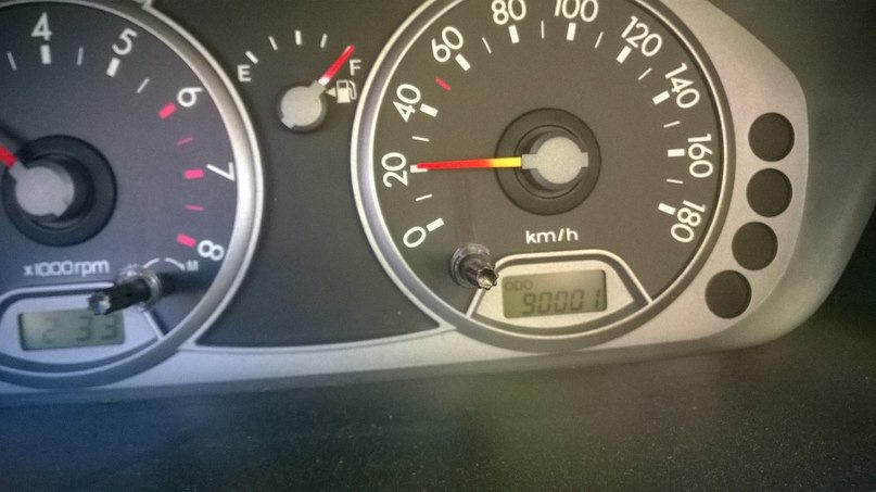

Собственно, запись, чтобы не забыть.
Прошлый раз менял масло вроде бы на 78 000.

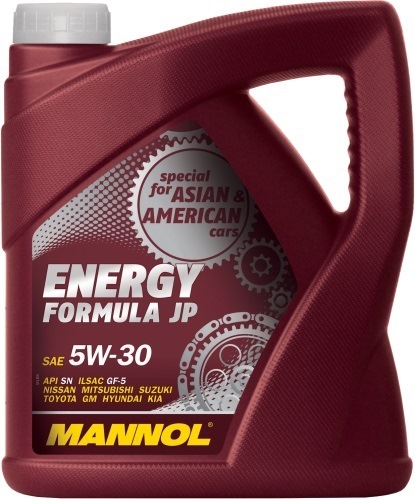

Заливал Mannol 5W-30 полусинь
Мотор работал шумно. Но работал. В мороз -25 запуск отличный был.
Пахло карамелькой. Слитое пахло арахисовым маслом.
С началом тепла масло начало уходить. Всё, думаю, приплыл на капиталку. Ан нет — оказалось сопливит из под фильтра — открутился, гад.

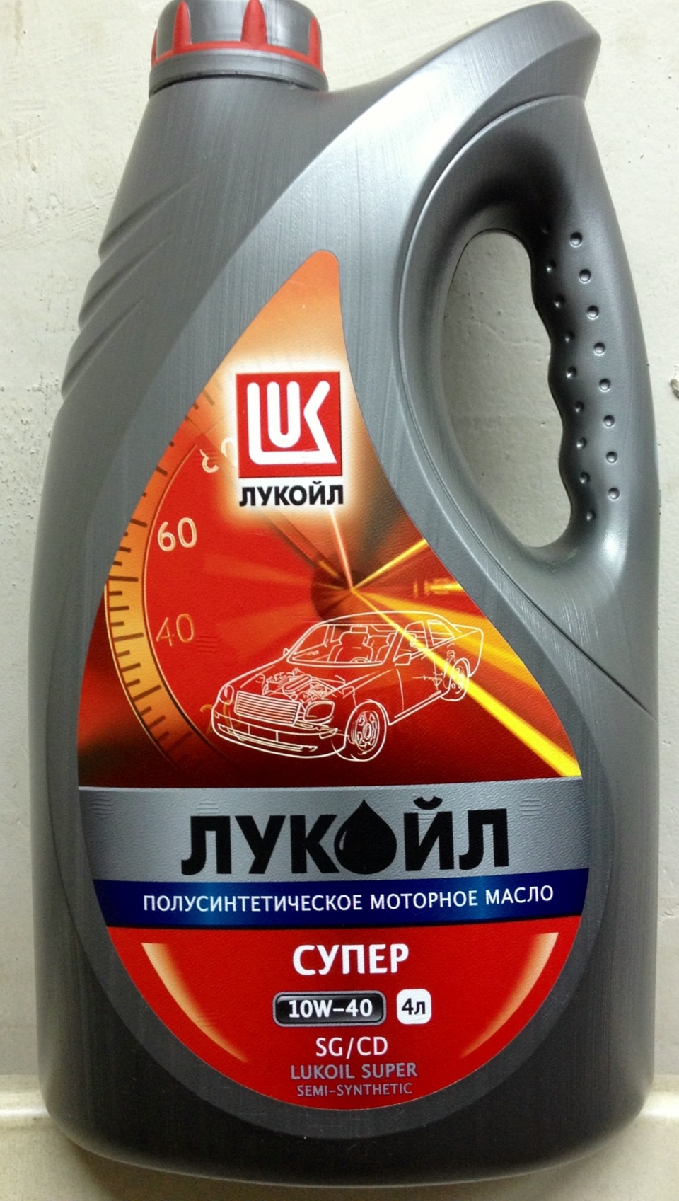

Масло выбрал Лукойл "супер" 10W-40 полусинь. Покупал на их заправке. 580р за 4л
Запах у масла слегка отдает растворителем. Текучее, густое. Цвет нежно желтый.
Мотор заработал ощутимо тише. Может, дело в вязкозти масла.

У моей тоже Маннол исчезал. Только синтетику тогда заливала.
тут умные люди подсказывают, что угар масла у этого мотора вообще в порядке вещей. чуть ли не заводская фича
У меня только Маннола встретилось на пробеге ~85 000. И у Шелл Хеликс с вязкостью 30. Ни до, ни после — такого не замечалось
кстати да. тоже в зависимости от масла по разному угорает

Нужно не только на пробег смотреть, но и на моточасы. У меня в этом плане был перепробег, потому и уходить начало

а почему полусинь, а не синтетика?
есть подозрение, что будет сцать отовсюду
ты залил бы MOTUL вообще не слышно движек как работает) а ключик для свечек нужен на 16 а не 17) а то наделаешь сам себе беды!)
17 это для сливной пробки а не для свечек. )
мотуль попробую когда бабки будут на него.
На масле не экономят))))
лучше залить простенькое настоящее чем нарваться на подделку ☻
ну у меня это исключено! )) Так как друг в дилере Motul)
Не стремно такое масло лить? Даже в тазы уже синтетику льют %)
бензин же луковский не стрёмно лить ☺
+ этого масла в том, что его не подделывают так как импортные масла. лука старается защитить свою продукцию. вот проверю, что выйдет из этого.
Отпишись потом обязательно :)
если ничего не случится со мной, то конечно )
