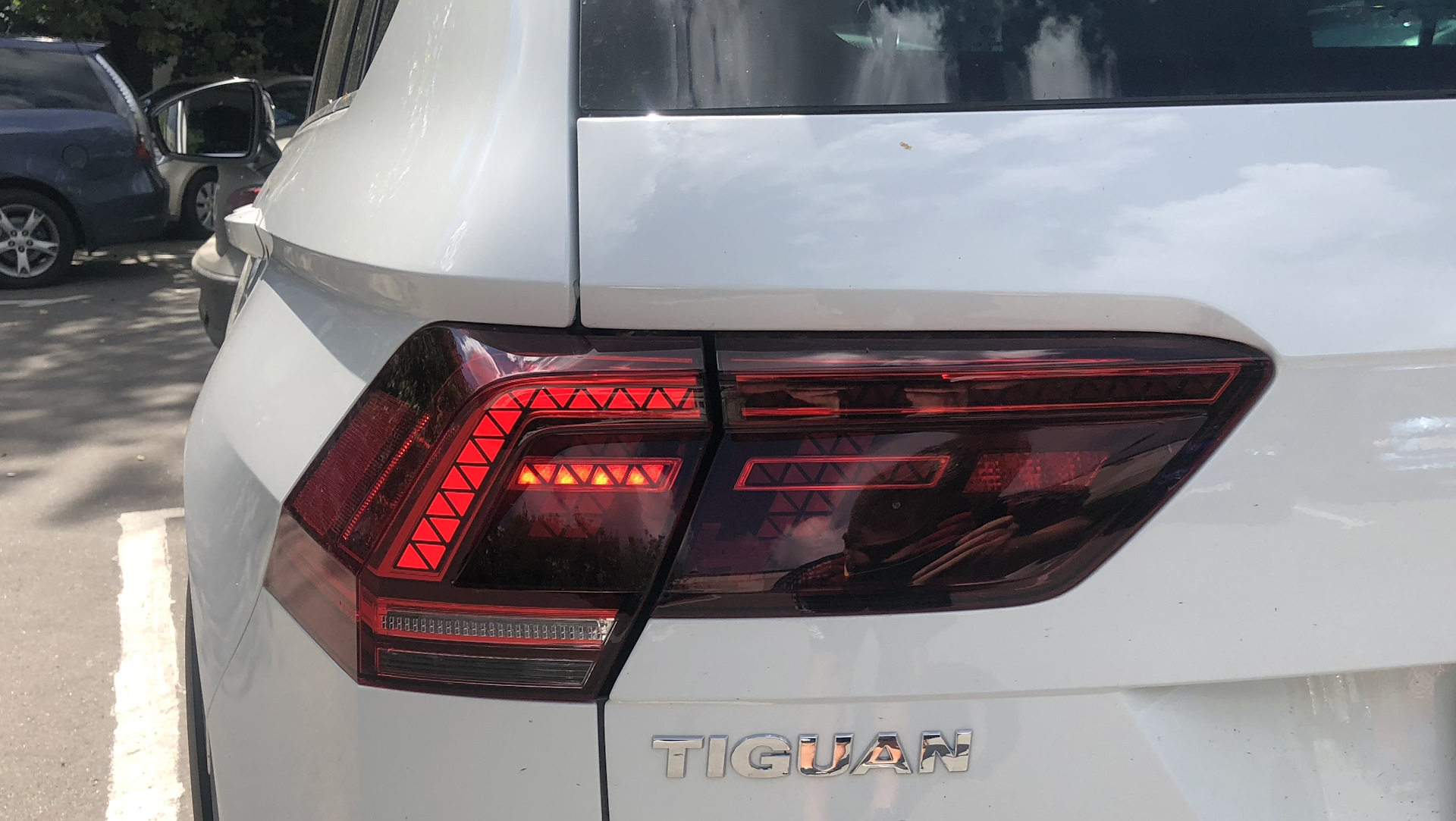

Решил активировать в режиме ДХО задние габаритные огни, эти фонари должны видеть ВСЕ! 😈
Для активации потребовалось изменить следующие параметры в 09 Блоке управления бортовой сети:
Безопасный доступ — логин: 31347
Адаптация:
— Leuchte23SL HLC10 — Lichtfunktion C 23:
Старое значение: nicht aktiv
Новое значение: Daytime Running Lights
— Dimmwert CD 23:
Старое значение: 0
Новое значение: 127
— Leuchte24SL HRA65 — Lichtfunktion C 24:
— Dimmwert CD 24:
Старое значение: 0
Новое значение: 127
— Leuchte16BLK SLB35BLK SL KC9 — Lichtfunktion C 16:
— Dimmwert CD 16:
Старое значение: 0
Новое значение: 127
— Leuchte17TFL R BLK SRB3TFL R BLK SR KC3 — Lichtfunktion C 17:
— Dimmwert CD 17:
Старое значение: 0
Новое значение: 127
Для активации только одной секции
достаточно изменить следующие параметры:
— Dimmwert CD 16:
Старое значение: 0
Новое значение: 127
— Dimmwert CD 17:
Старое значение: 0
Новое значение: 127

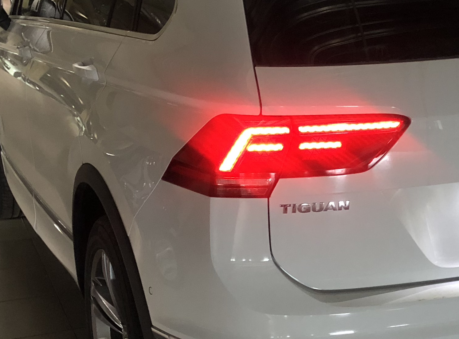

А вот как сделать, что бы горело только F, без продолжения на крышке багажника?
Первые два фонаря Leuchte23SL и Leuchte24SLне трогать.))))
Благодарю за подсказку.
