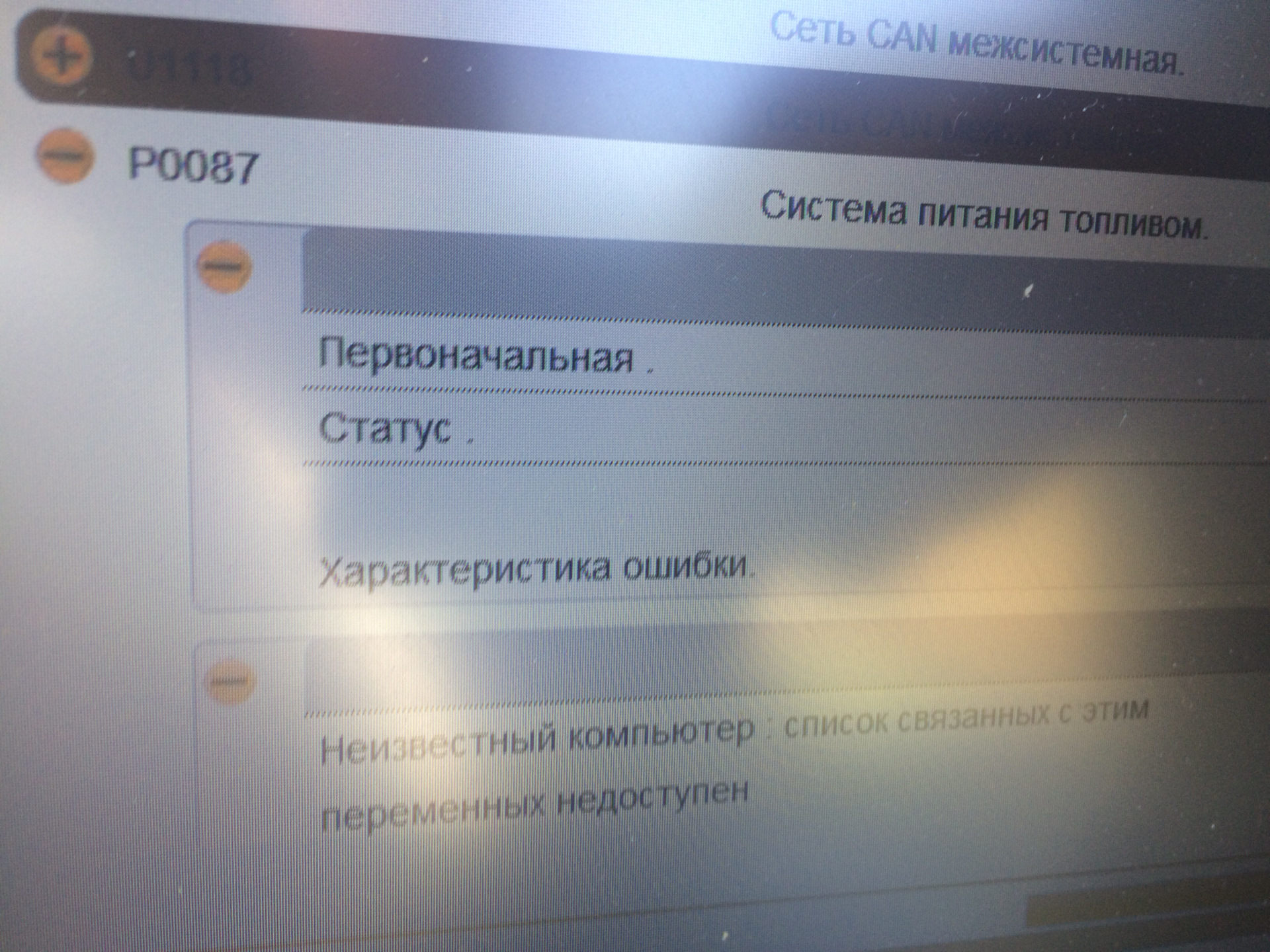

Не прошло и пол дня после замены клапанной крышки, как на панели приборов залюбовался значек ChekEngein, с сопровождающей надписью отремонтируйте двигатель.
Первое что пришло на язык это фраза «ВотСу…ка». Ладно перезапускаем, чисто и больше в этот день не появлялось. На следующий день, та же Истрия с перезапуском и все гуд. Через пару дней вообще все чисто. Думаю ладно, значит одумалась зараза. Хренушки я там радовался, ещё через день индикатор меня опять радует. Пришлось тащиться в город за лексией, которая меня порадовала ошибкой P0087, тут опять пришла на язык фраз «Вот Су…ка»
Ну что, через пару дней отправился к официалам, в дороге ТНВД уже совсем начал махать ручкой «тяга на авто упала совсем» В режиме овощ мы добрались до диллера, оставив авто на диагностику и в принципе заранее зная кто виновник торжества.
Спустя пол дня, я понял что началась белая полоса😂 так как Диллер сообщил что это ТНВД, но так как авто дилерское со всеми отметками в книжке, французы дали добро на замену в рамках гарантии (goodwill, куланс, не важно, у всех он называется по разному) Карл😉, и это на тачке которой через месяц будет 6 лет.
Вот тут сервис и марка Ситроен, как и сам бренд закинули планку лояльности до самых высот. Скажу честно для масс бренда это большая редкость.
Итог, стоимость ТНВД мне обошлась в 2700р. Оплачивал только работы.

58000 и умер ТНВД, что то меня машина начинает пугать)))))
Ну так судя по отзывам, как раз это лимит для него. Он давно уже намекал на погибель.

Ну-ну) 2 раза за сотку тыс пробега)

Замену одобряет не диллер, а представительство марки.
Диллер просто связующее звено, которое передаёт информацию и результаты диагностики.
Я вкусе. Но мастер должен не забить на клиента, осуществив ремонт за его счёт, а привлечь инженера по гарантии, который проведёт соответсвующий запрос производителю. Исходя из этого возник мой вопрос. Бэльмесе? 😉

Работы за мой счёт, запчасти оплатил завод.
