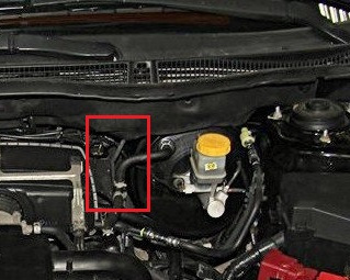

Добрый день! Стала загораться ошибка ERR 66 на приборке, куда лезть?заранее спасибо!

Клапан должен продуваться в сторону впуска, обратно нет. Иначе работать на атмосферном моторе хреново будет, а если на турбе перепутать или клапан не вставить(некоторые на силикон меняют) когда на буст выйдешь то педаль тормоза вообще колом встанет.
Разобрался что было)
Что было?)
Хз. никогда не заглядывал

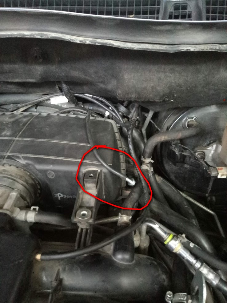

была такая проблема-просто случайно выдернул трубку слева от вакуумника-вставил все прошло.
Вроде все на месте, только ж собрал) надо стрелки с патрубками в которых есть клапана глянуть правильно ли стоят

а у тебя стрелка как стоит на патрубке в двигатель?
который идет в впускной коллектор
Смотри на картинке — тонкая вертикальная трубка, если не отсоединена, значит растрескалась. Замени на белую силиконовую от ВАЗ
она новая оригинал! Сидит плотно!
шланг вакуумный негерметичен. открывай капот и смотри на ВУТ, слева от него чуть пониже вроде бы или рядом, точно до мм не помню, будет небольшой датчик прям на перегородке моторного отсека, к нему подходит тонкая трубочка вакуумная от моторчика усилителя тормозов. Если все крепко подсоединено, то нужно смотреть этот шланг на самом вакуумном моторчике, он расположен в районе соединения косы акпп, как смотришь на мотор, то в заднем левом углу(за 5-м цилиндром) между мотором и перегородкой моторного отсека на кронштейне, прикрученном к блоку висит моторчик. Глянь еще и на нем качество соединения шланга.
