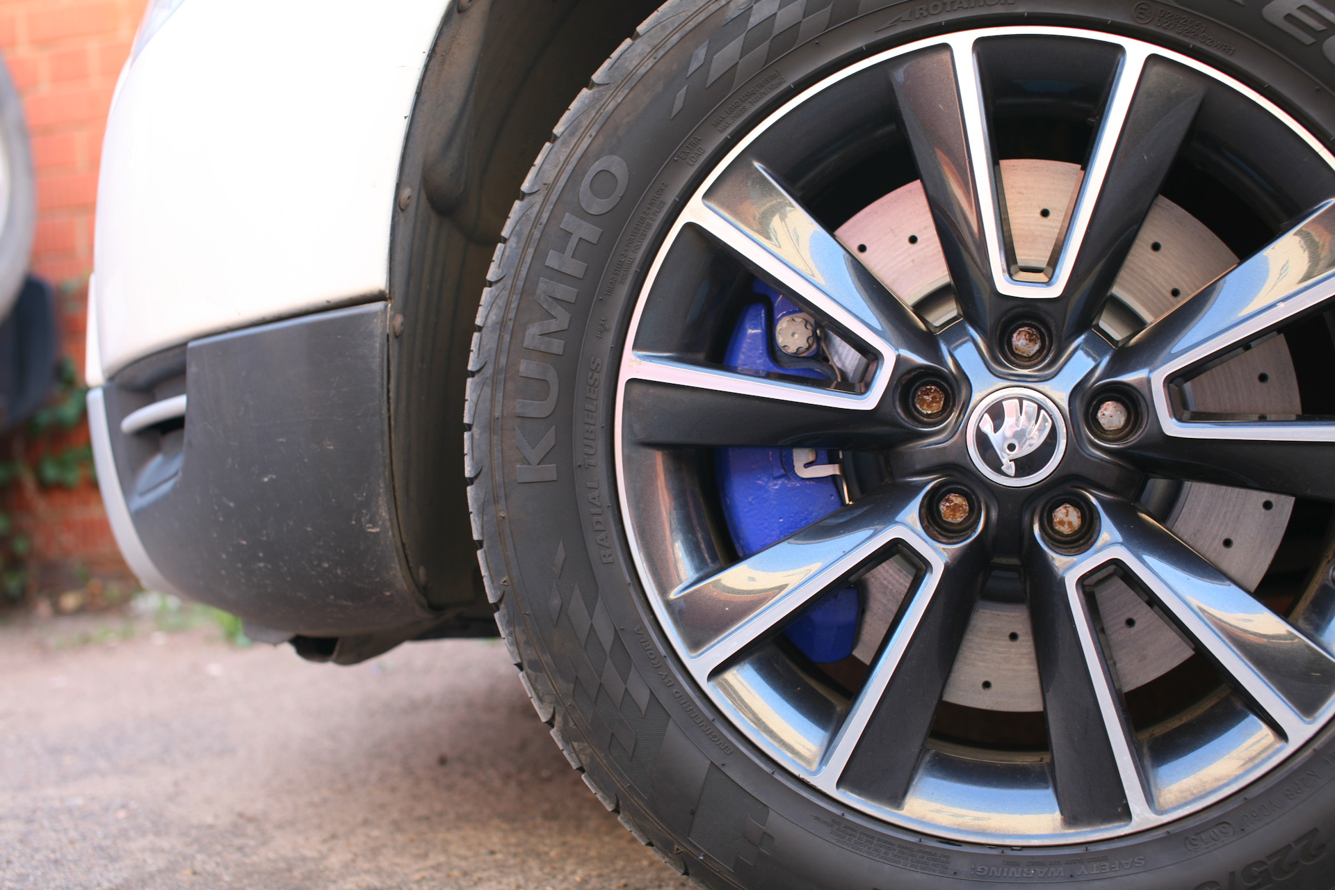

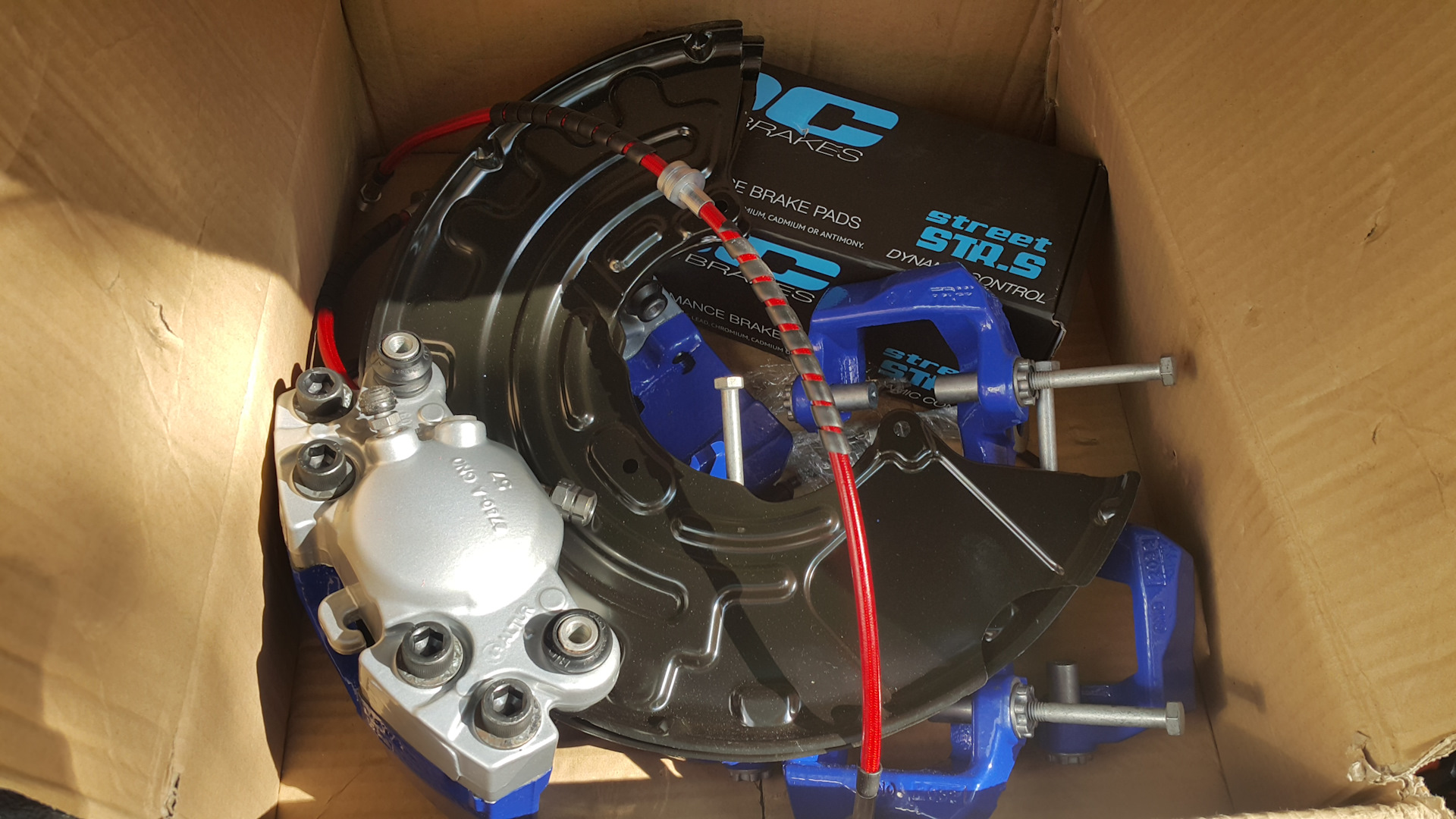

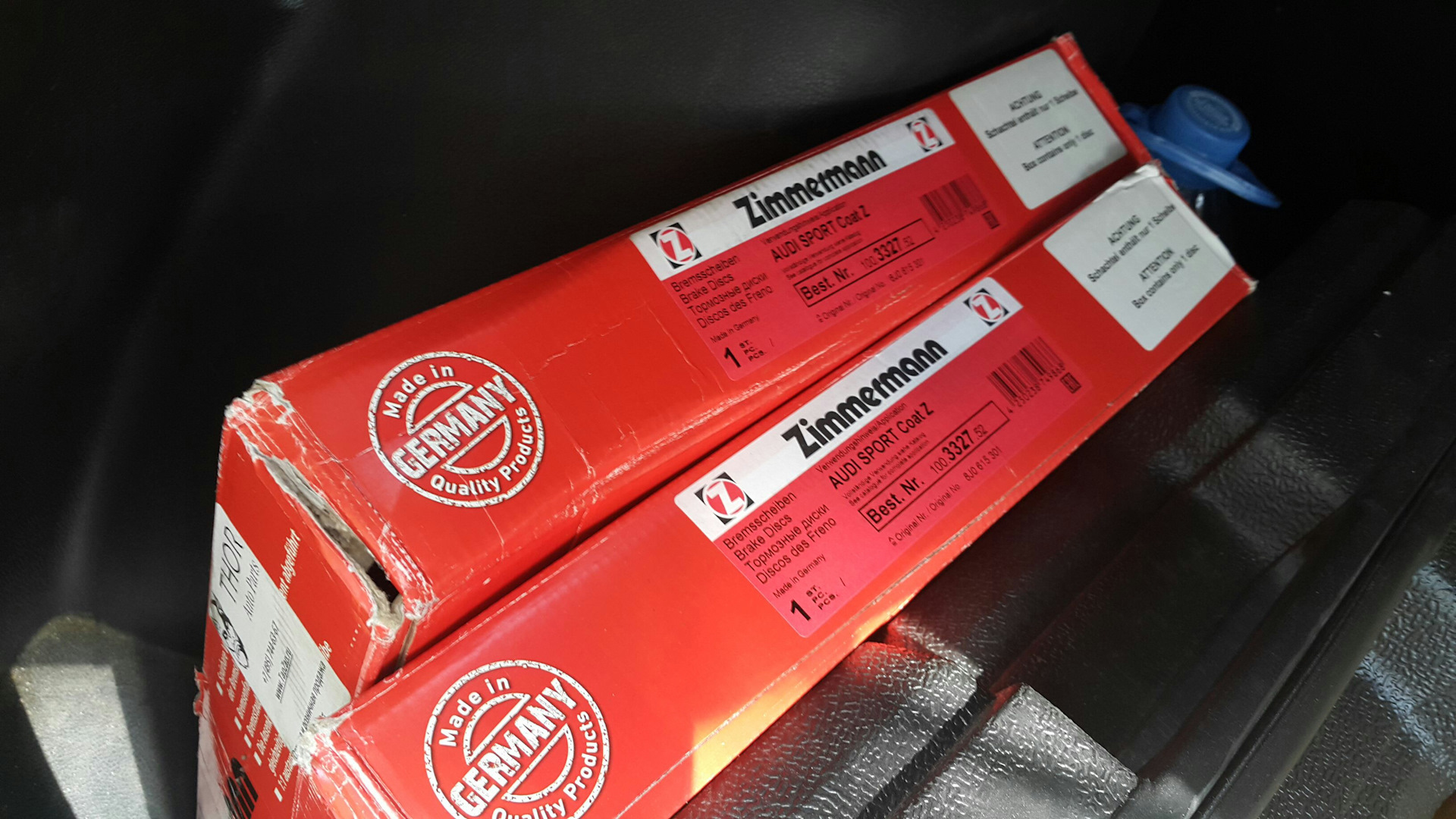

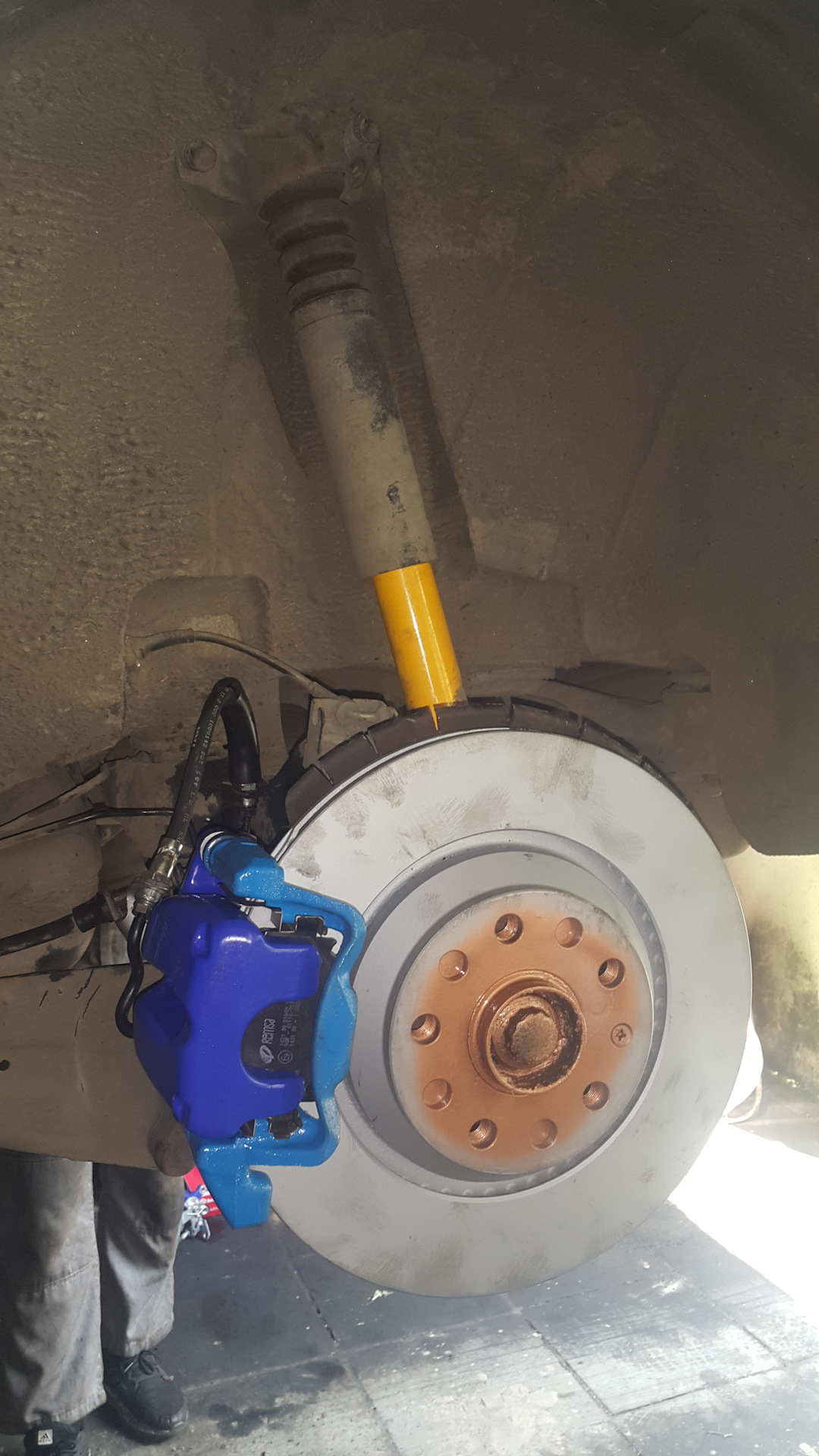

Передний тормозной кит решил взять у Славы VAG-FANATlC. Видел разные мнения, но на мой взгляд качество ребилда отличное, тормоза как новые. По заверениям ремотный набор использовался оригинальный, а не Frenkit, качество которого не ахти.

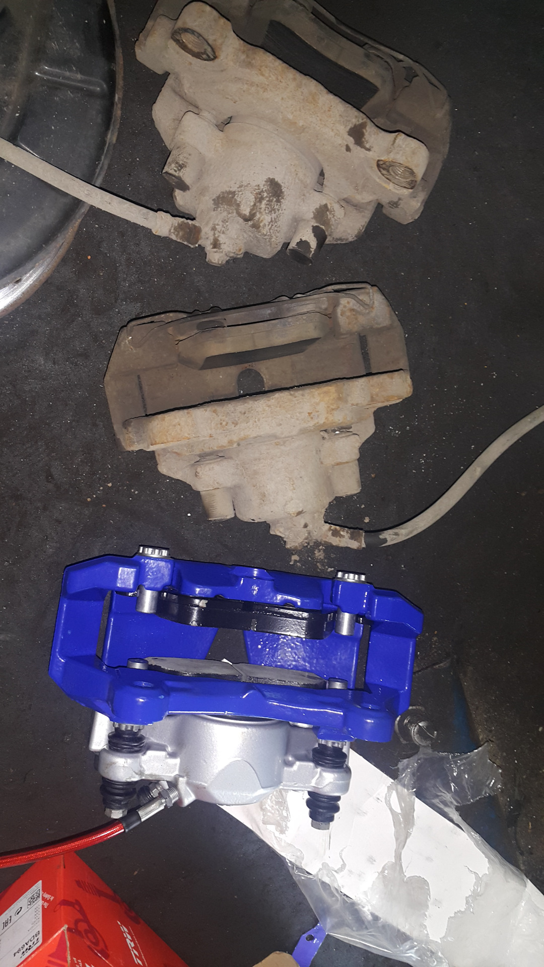

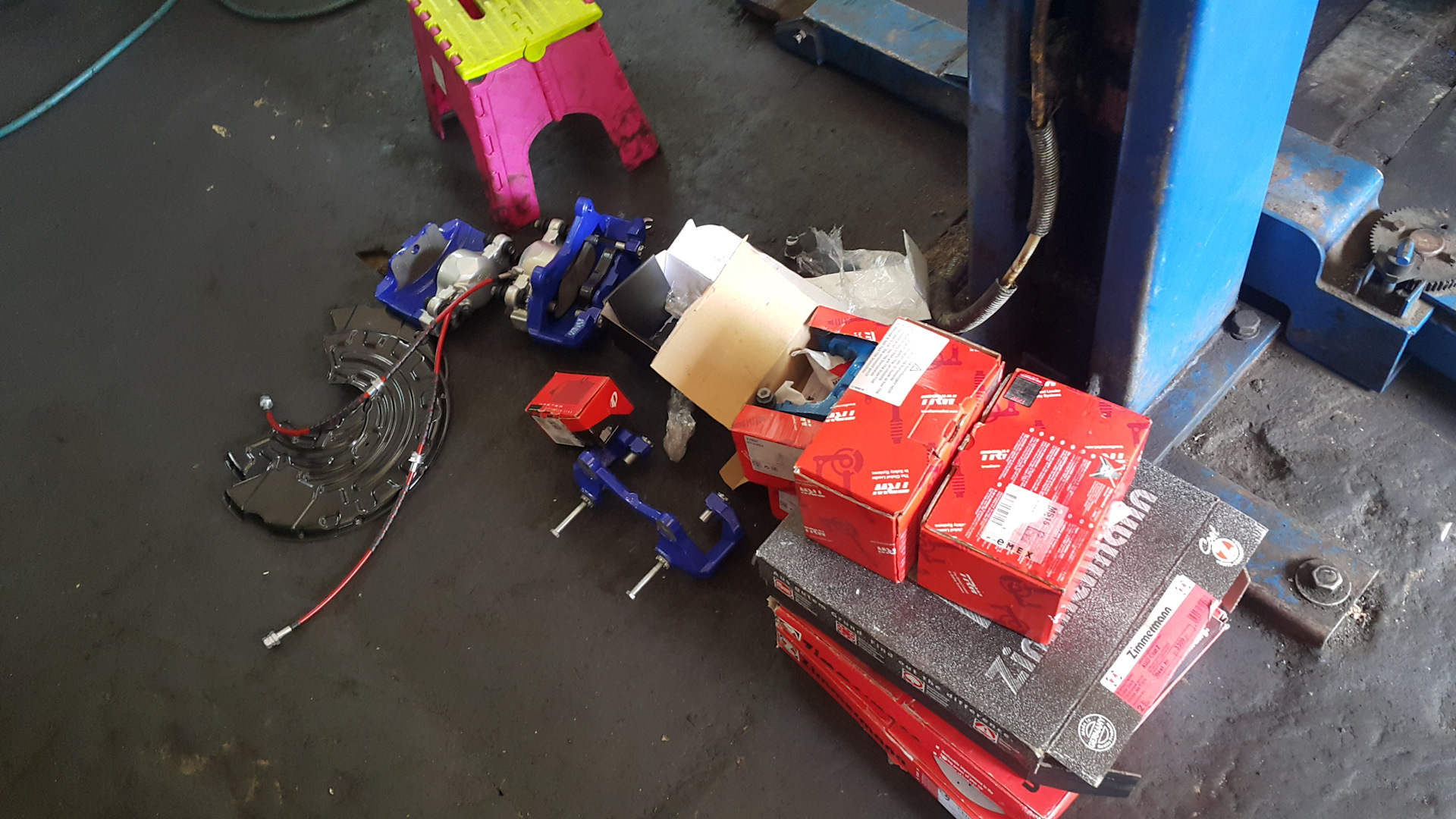

Как и в прошлый раз обратился к Yurach за сервисной помощью.
Всё прошло в этот раз гладко как по маслу.

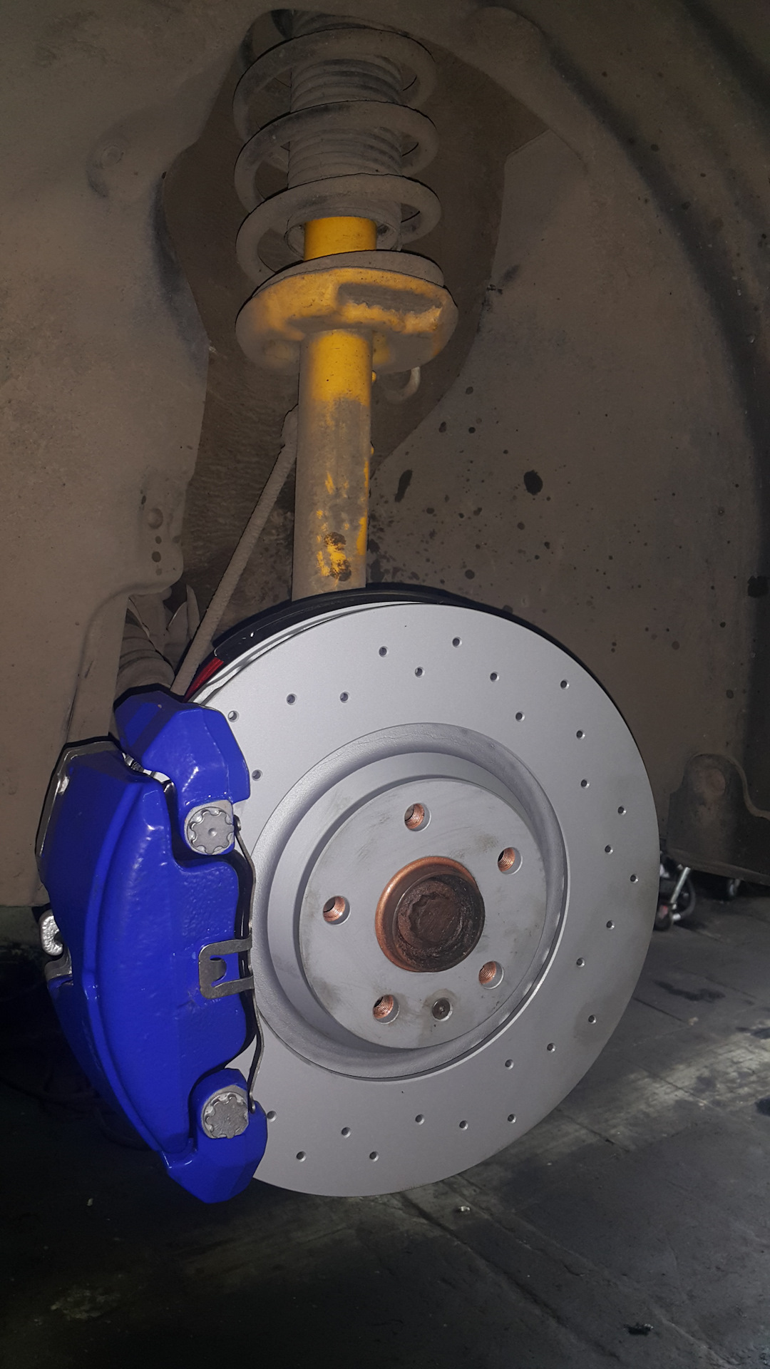

В последний момент я решил попробовать покрасить самостоятельно краской Motip (4099) скобы 310-х тормозов
Мягко говоря в тон не попал, но так даже веселей)
Заодно до кучи сменил масло. Продолжаю расходовать акционный экобокс на 20л с прошлого года Ravenol VST 5w40 :) Кстати, пока больше всех нравится по параметрам жора масла и тишины работы двигателя.
Тормозуху сменили, прокачали механически. Не стал заморачиваться и согласился на DOT 4.

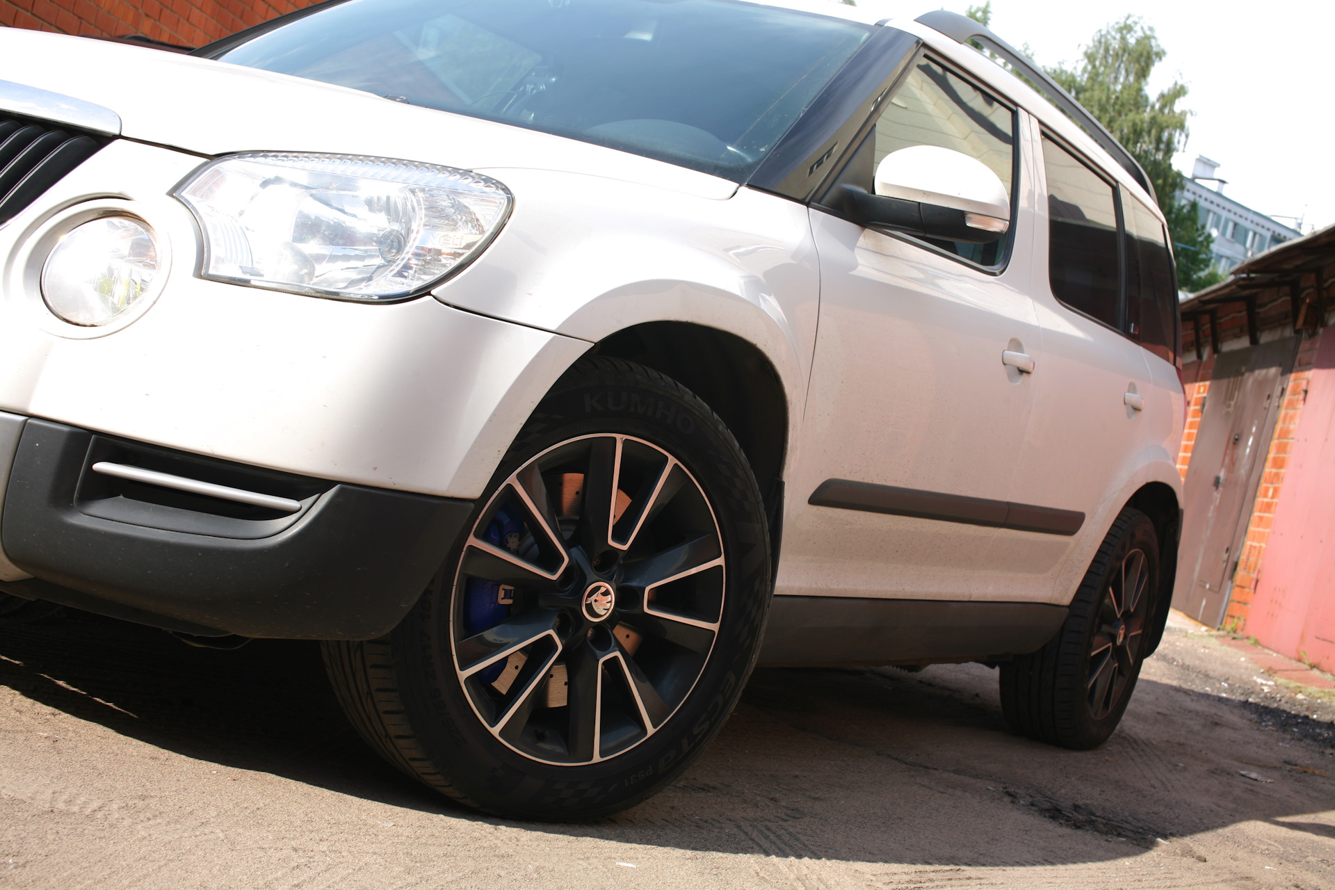

Пока дело кипело встрелись с yetiadventure . Сравнил его вариант "бензиновых" пружин Eibach после своих "дизельных". Как мне показалось, чуть мягче, но на уровне погрешности/самовнушения.
Вид получился у машины очень приятный и оригинальный!
Пока проехал 50км в умеренно нежном режиме. Что скажу? Желаемый эффект достигнут. При привычно большом ходе педали в конце больше ощущаешь обратной связи и градации. Также чувствуется существенно больший потенциал по торможению.
Но есть и ложка дёгтя такая немаленькая: практически сразу ощутил увеличение неподрессоренной массы. Колёса неохотно влетают в ямки, но если влетают, то и вылетают очень ощутимо. Также немного ухудшилась динамика. Зато с горки хорошо катиться по инерции))
В общем, я бы не стал рекомендовать данный апгрейд как must have для Yeti, если не пугают сток тормоза. Меня лично они пугали, поскольку когда вёз 3 взрослых пассажиров и багаж нередко бывали ситуации, когда боялся не успеть снизить скорость.
P.S. произвел адаптацию педали тормоза, ход педали тормоза стал наконец нормальным

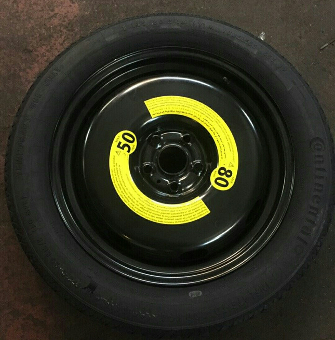

Нашел докатку-таблетку R18 125/70 от Golf 7 / Touran. Легче и компактнее нашей запаски.

Сань…я ж тебе ссыль давал…докатка там Р18…нульцевая…
MaxSym ты на жирные тормоза свою докатку не примерял?
Блин, я уже начинаю путаться. То R18, то R17…
18ки
Не-а, надо прикинуть.
Жыр!
Теперь точно не страшно картоху возить от тёщи!
