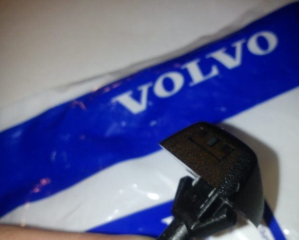

На моём кабане имеет место быть совершеннейшая нелепица — это форсунки омывателя лобового стекла. Какого рожна производитель, выпускающий автомобиль, считающийся одним из самых безопасных, вообще не запарился на тему обеспечения качественного обзора вперёд при наличии невероятного количества гуано, летящего из под колёс впереди идущего транспорта? Короче и проще говоря: форсунки — шлак. Мало того, что они писают в 2 струйки (хорошо хоть не в одну, как на картинке выше), так ещё и струйки эти невероятно жалкие и напоминают попытки страдальца с хроническим простатитом или доброкачественной гиперплазией предстательной железы))) Вывод — фтопку.
Гугл и штудирование форумов подсказали решение — таки имеются альтернативные жиклёры веерного типа.
Парни из не раз упомянутого сервиса Саши Кутузова тему испытали, народ, практически эти форсунки поюзав — одобрил. Сподобился и поставил себе тоже, об чём при первом же омыве стекла не пожалел ни разу. Привычное фордовское разбрызгивание равномерно по всему стеклу мелкой пылью (на моём предыдущем форде такие стояли в базе). Минус один косяк. Оно, конечно, имела место амфибиегенная асфиксия по поводу ценника — 2000 вместе с установкой. То бишь по 900 за веерную писалку и 200 работа. Пёс с ним. Зато теперь лобовуха чистая))

Добрый день. А ведь изначально форсунки стоят крашенные в цвет кузова? Сам хочу такие поставить от 90-го, но они черные. Вы черные поставили или красили?
Приветствую!
Они не крашеные. Это простой пластик, имеющий структуру, схожую с накладками не крашенного обвеса на ХС70 (обвод арок, накладки бамперов). У меня стоковые были тоже не крашеные.

Производитель то как раз и озаботился тем, что 2 струйки из форсунки, а не веер, как на предыдущих моделях, гарантированно не зальют датчик Сити Сейфети, тем самым, исключив внезапную остановку или создание аварийной ситуации.
Так что инженеры в Вольво отнюдь не дураки и 100% проработали такой вариант.
Какая-то странная забота. Эти жалкие струйки — форменное издевательство над обеспечением видимости. А потом — форсунки эти веерные настроены так, что до датчика Сити Сейфети веер не достаёт, а область датчика очищается уже дворниками.

Более года назад так же озадачился этим вопросом. Привожу дословный ответ высокого чина от ВОЛЬВО о причине смены веерных на писающие в две струи: при больших скоростях, воздушный поток не дает веерным форсункам омывать всю необходимую площадь стекла. В следствии чего ухудшается видимость и увеличивается риск ДТП и пр.
Посчитав тогда это полной хренью, я махнул форсунки на веерные и наслаждался полученным эффектом. НО на скоростях более 140 и в зимнее время я понял, что сделал это напрасно. Незамерзайка и так плохо разбрызгивается при хорошем минусе, а на скорости вообще не много долетает. Теперь планирую на зиму обратно поставить "писалки".
