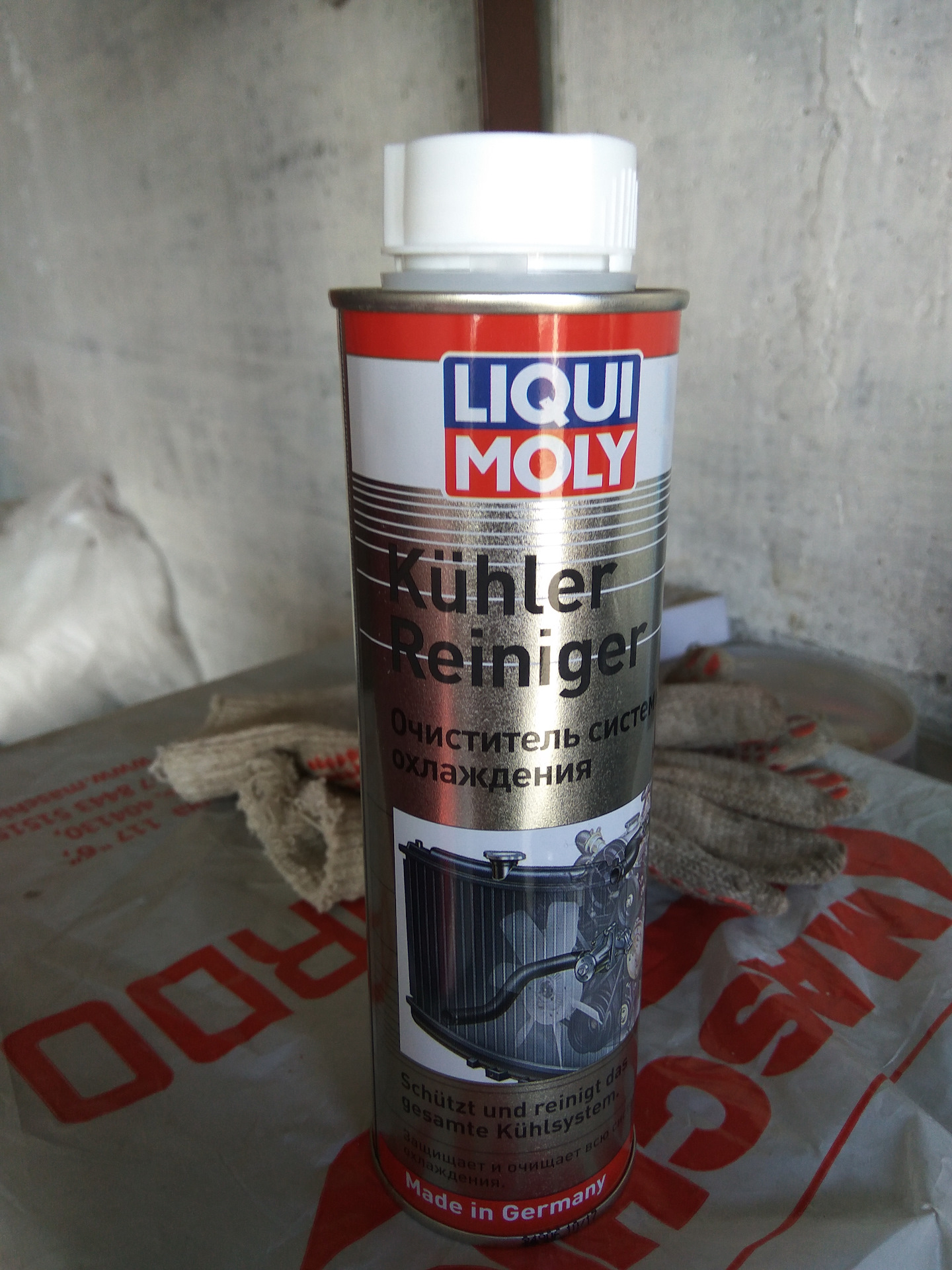

Привет всем Аккордоводам и любителям автомобилей! Как купил Хонду сразу хотел поменять антифриз, потому что вонял он ужасно. Но все как то времени не хватало. А тут стою я в пробке с включенным кондюком и что то замерз конкретно, выключил его и смотрю температура поползла, поднялась на пару делений, но выше значка температуры не поднялась, и начала опускаться. Я потом опять попробовал с кондюком поездил, выключаю, температура опять ползет и потом восстанавливается. Ну думаю все пришло время поменять уже антифриз, при том что он у меня уже давно куплен и стоит ждет. Заехал после работы в пятницу в магазин и купил очиститель системы охлаждения.

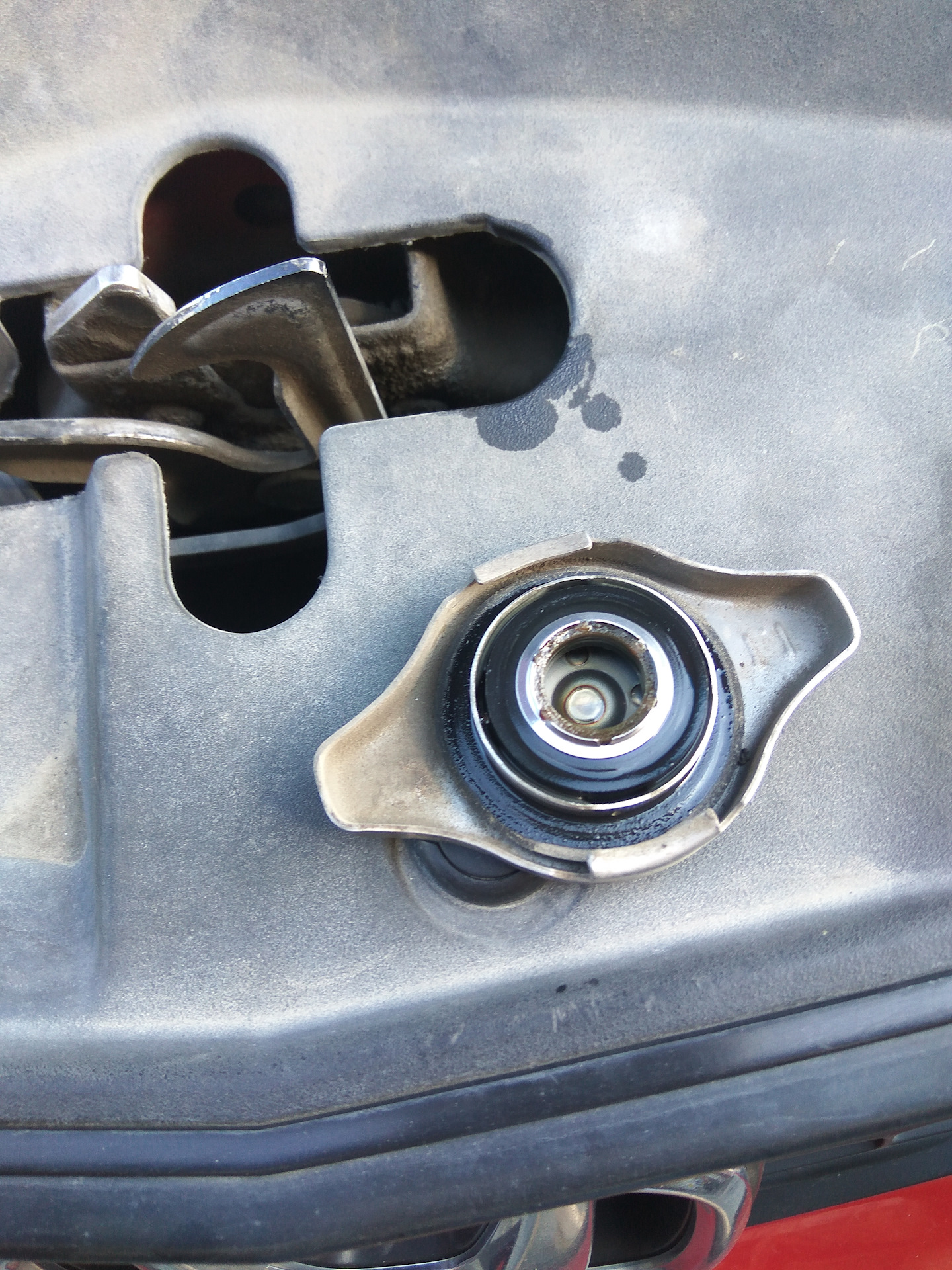

На следующий день пришел утром в гараж, выгнал Аккордиона, ну думаю сейчас залью очиститель в радиатор и поеду за водой. Но откручиваю я крышку радиатора и вижу что крышке кранты.
Поэтому пришлось купить еще и пробку радиатора, оригинала не было, купил дубль японский.

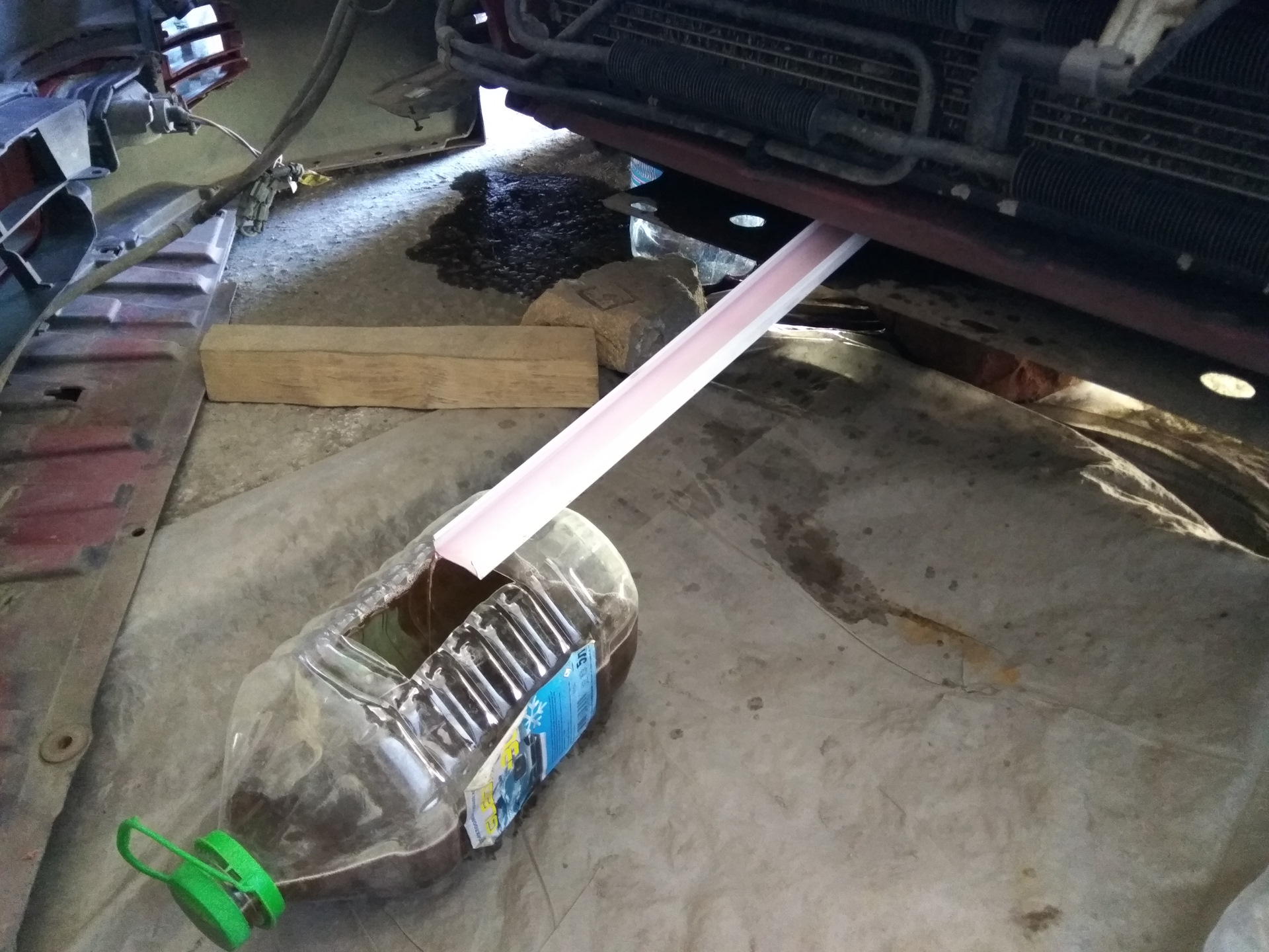

Для того чтобы слить антифриз мне пришлось снять бампер, так как стоит защита состоящие из двух половин и снимать вторую половину стоящую как раз под радиаторами вообще геморно.
Чтобы подлезть к кранчику на радиаторе пришлось снять правый вентилятор, правда его снимал я вместе с расширительным бачком, т.к. открутить болт не получилось (придется высверливать его).

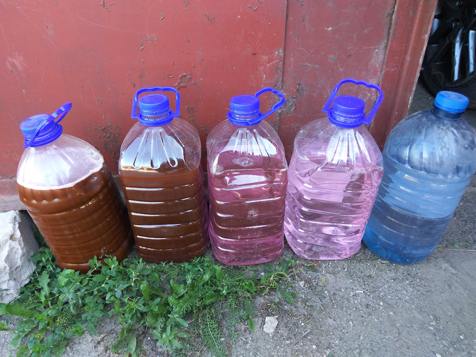

Ну вот и начал сливать его, сначала вывернул полностью кран и тем самым много разлил по полу, но основная часть все таки слилась в бутылку

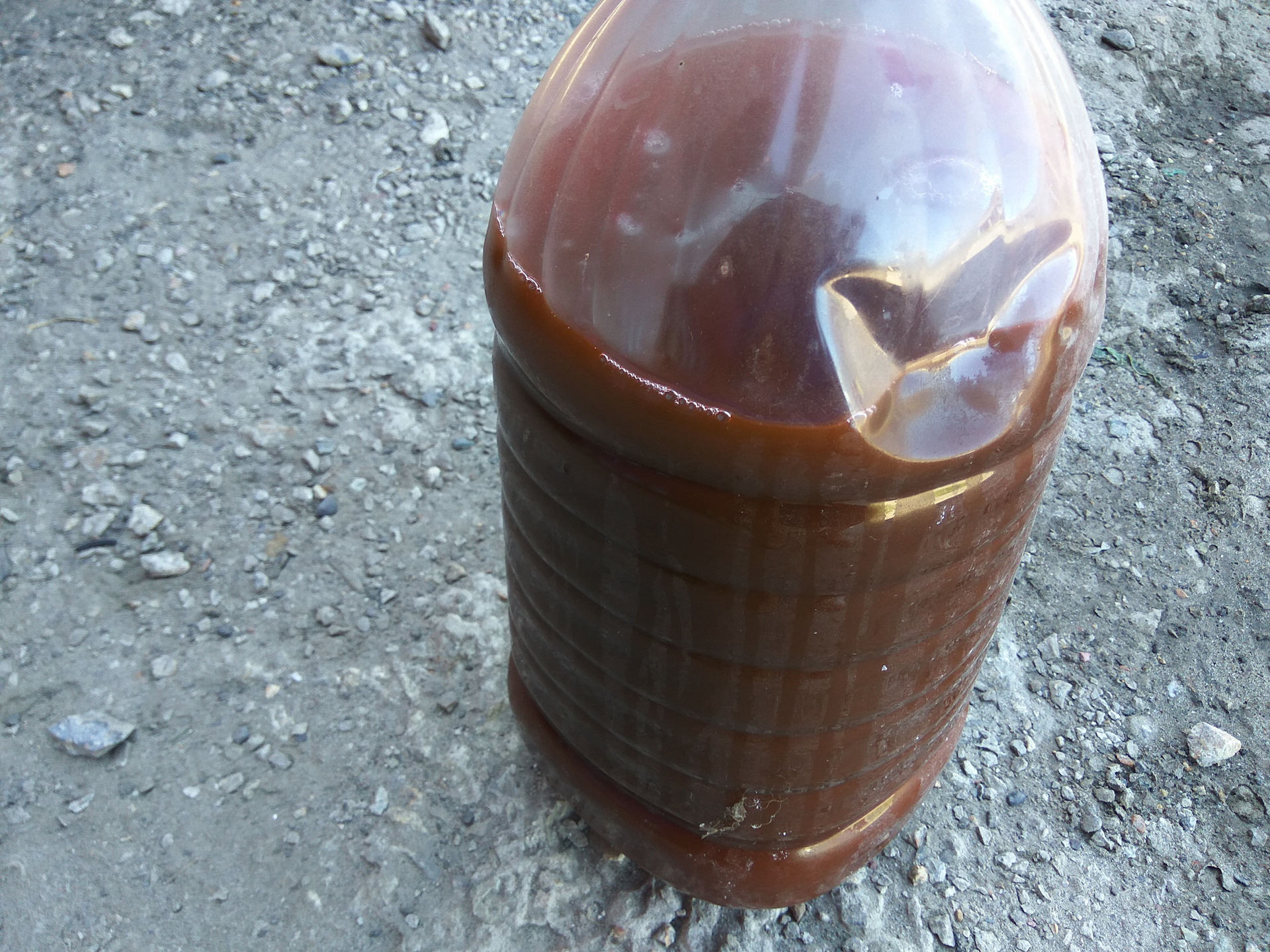

Слилось конечно нечтое не похожее на антифриз.

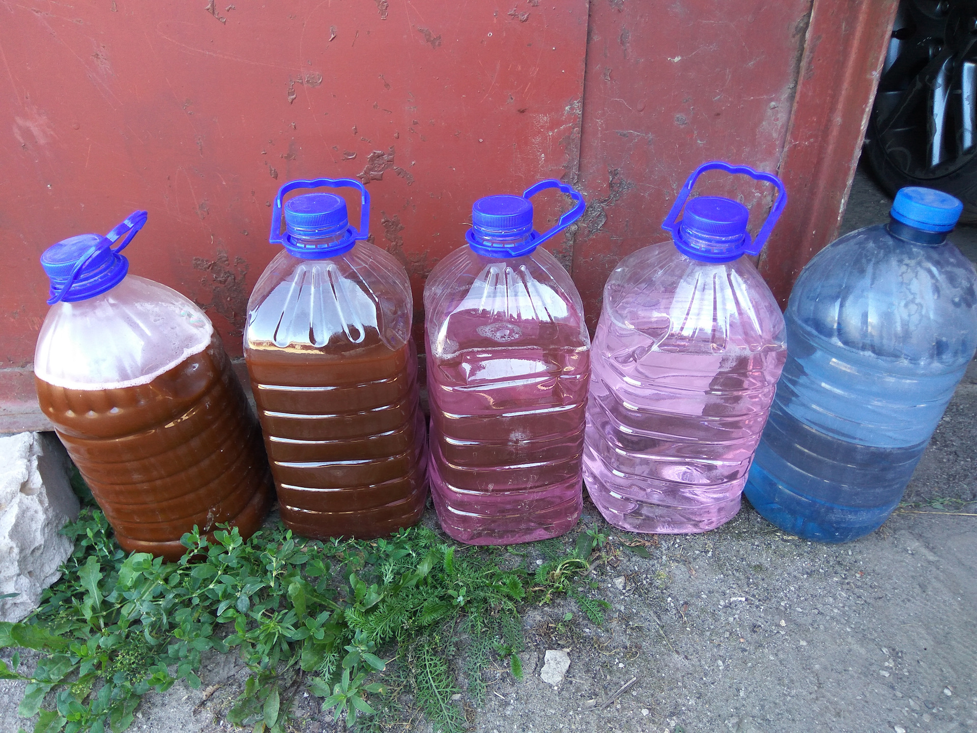

Ну после этого я закрутил кранчик, залил воды, поставил вентилятор и завел. И так 4 раза. Машина работала первый раз 30 минут, потом все оставшиеся по 20 минут. В конце уже сливалась чистая.

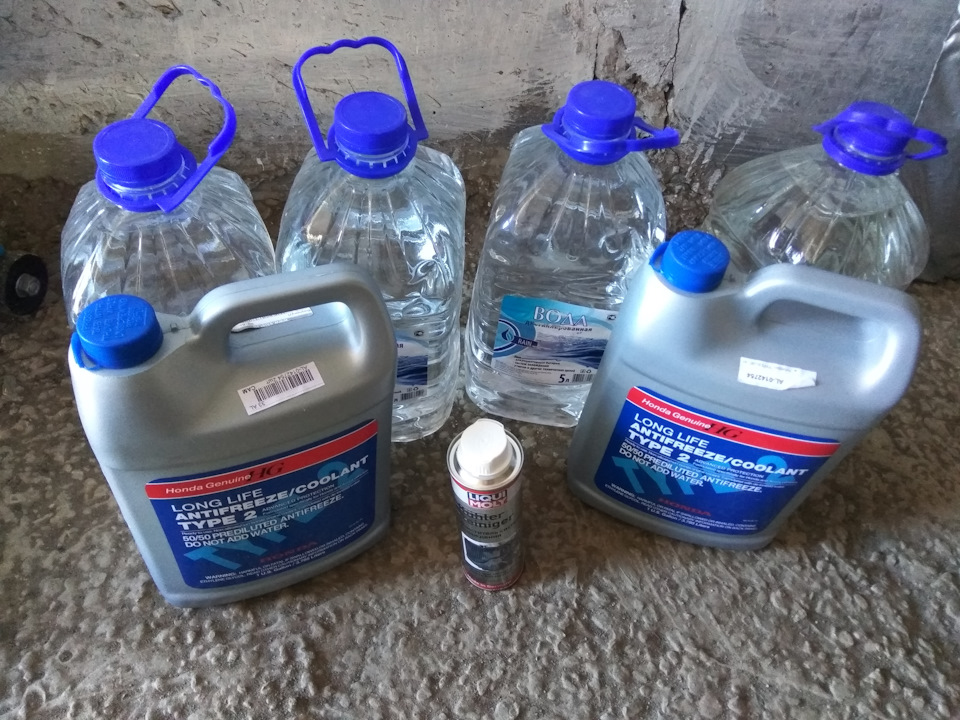

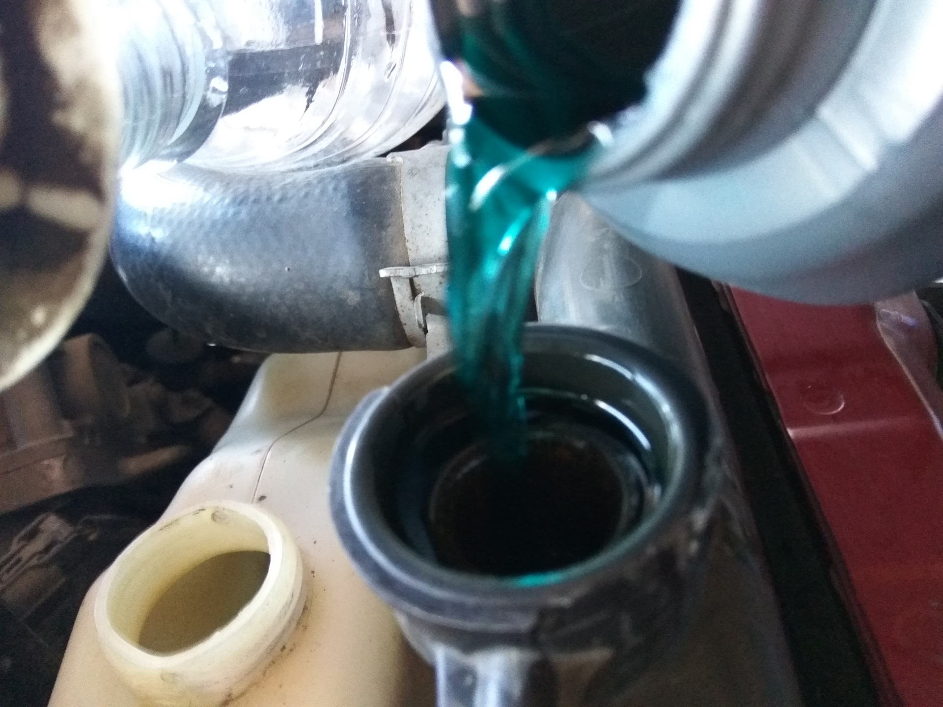

После залил новый антифриз Honda.

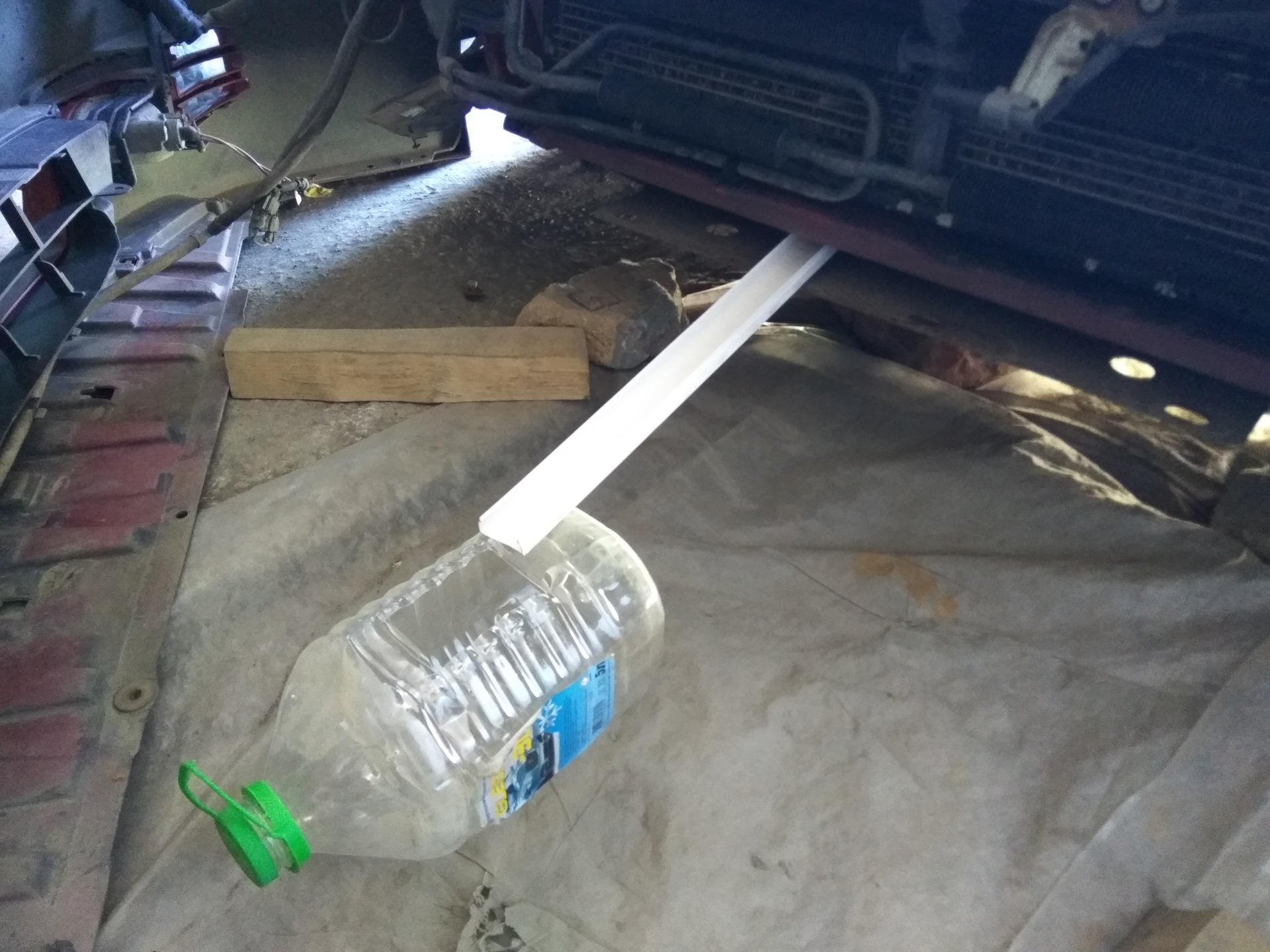

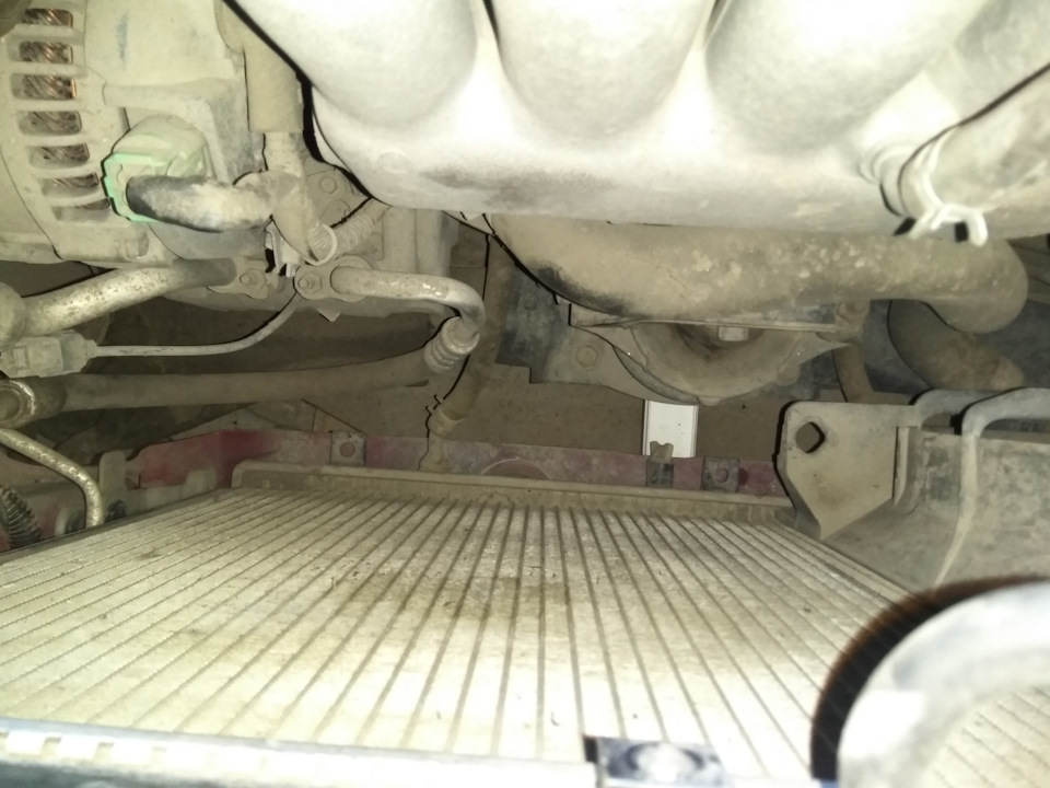

Ну вот и думаю все. Поехал покататься чтобы вышел пузырь, если вдруг он там образовался, да и просто проверить. Но подъехав к гаражу увидел что течет этот гребаный антифриз, быстро снял вентилятор подумав что может кранчик не докрутил, но бежало с нижнего правого угла. И понял я тогда, что промучился день просто так. Да и еще антифриз промотал. Поэтому поставил машину в гараж, подставил под нее бутылки, чтобы на пол не лилось и пошел смотреть цены на новые радиаторы.
Собираюсь покупать радиатор фирмы Nissens. А антифриз пока не знаю какой взять. Может кто знает про эти радиаторы? Или есть получше и дешевле, но только чтоб на долго?

А может радиатор побежал из-за химической очистки?
Ну я думаю, что может если там очень много грязи было и она просто забила маленькие щели. Но в моем случае я сейчас больше склоняюсь что это дубликатная пробка радиатора меня подвела. Наверное она давление не сбросило и радиатор рванул. А может почистил хорошо и давление большое. Теперь только гадать.
антифриз Motul inugel optimal ultra или TCL
Есть номер этого очистителя? Ты его в старый антифриз или в воду-первые 5 литров заливал?
В старый антифриз заливал чтобы все очистилось, а водой потом промывал. Называется Очиститель системы охлаждения Kuhler-Reiniger артикул 1994. В интернете под этой маркой только он.
— добавить в систему охлаждения из расчета 300 мл очистителя на 10 л охлаждающей жидкости
Это из его инструкции.А ты все банку вылил разом?)
Да там это написано, но у продавца я спросил про это, он сказал можно и весь вылить. Ну вот я и подумал что ништяк почистит.

Оригинал не G12 и тем более не G13. Главное и самое главное это не чтобы он был G12, а чтобы была чистая органика. Это, например, Motul Inugel Optimal и ещё пару антифризов.
А можешь подсказать, если я залил изначально оригинальный синий антифриз, он вытек у меня с радика, но в системе что то все равно осталось, можно ли туда залить Motul Inugel Optimal, или сначала нужно промывать?
В системе чуть больше литра остаётся, если всё слить через радиатор. Можно залить без промывки, если оригинальный антифриз недавно менялся. Но, чисто из-за эстетических причин я бы сделал несколько раз промывку. Просто цвет после смешивания оригинала и мотыля как бы это сказать …не очень приятный)

В прошлое воскресенье поставил радиатор ниссенс, кондиционера, и крышка радиатоа тоже развалилась. Купи такую же как ты.
