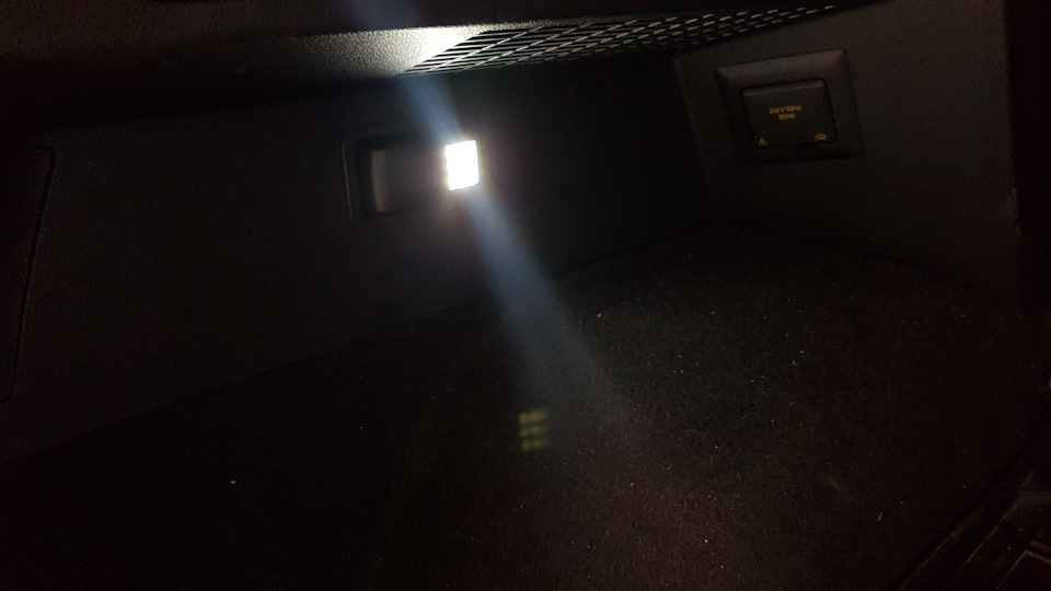

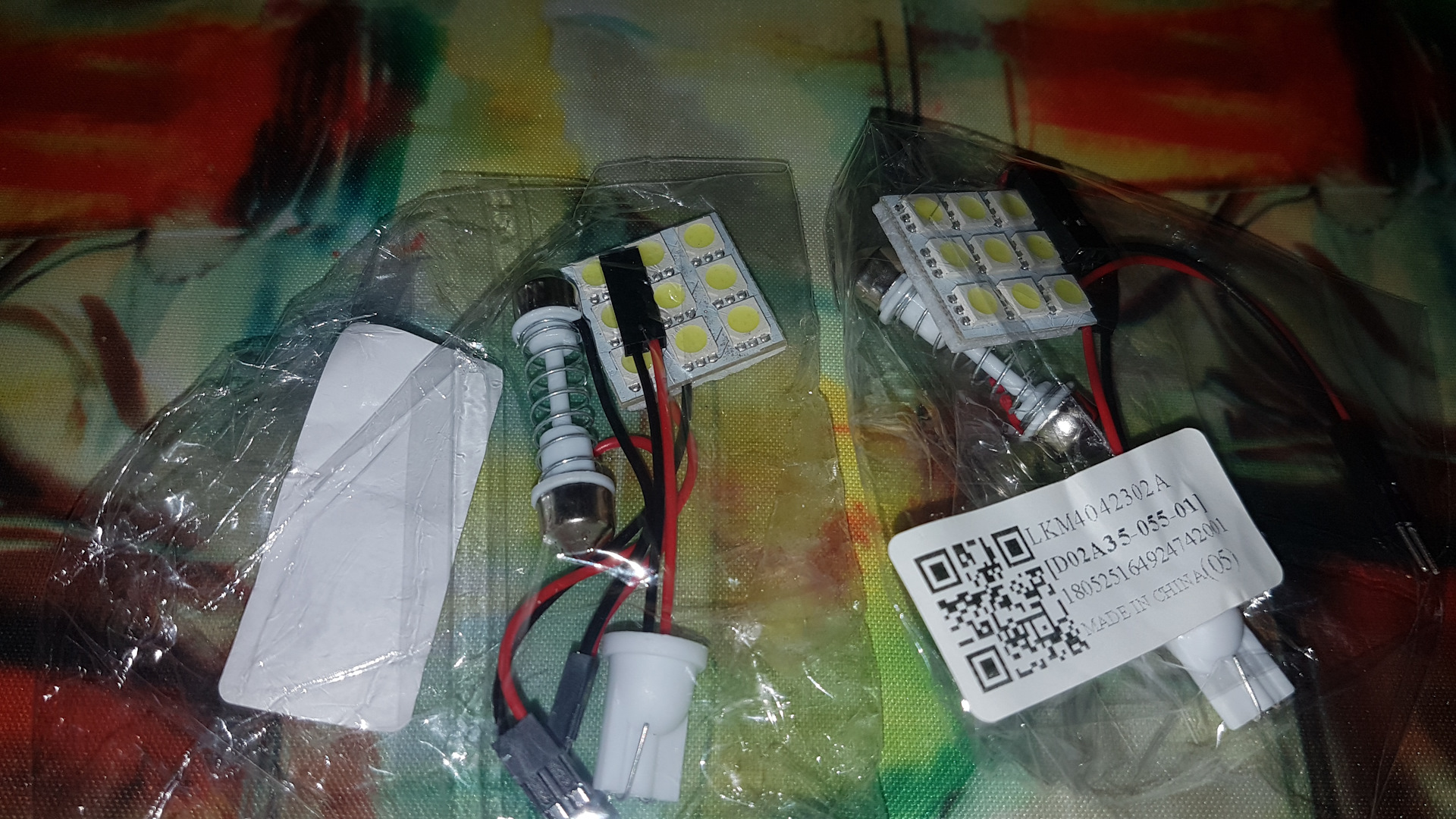

Многие, можно сказать очень многие уже заменили слабый жёлтый цвет\свет в фонарике багажника на более яркий и белый. Я лично делал по инструкции — www.drive2.ru/l/505136808472871955/ от пользователя vzikmsg .
Там у него всё очень подробно описано, а я просто повторюсь и вставлю свои фото и ссылки на то где всё это покупал.

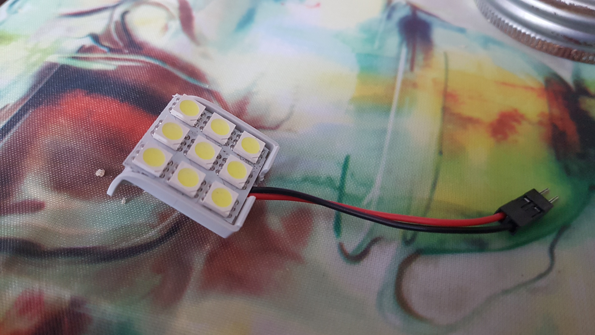

Так вот для начала я купил сами светодиоды вот тут — ru.aliexpress.com/item/AU…042311.0.0.7b6b33edKJtxsD
Сегодня дождался их

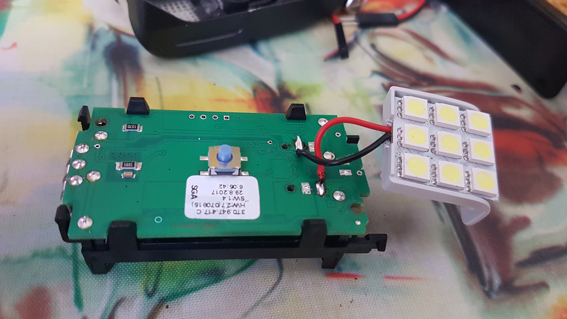

И приступил к переделке фонарика.

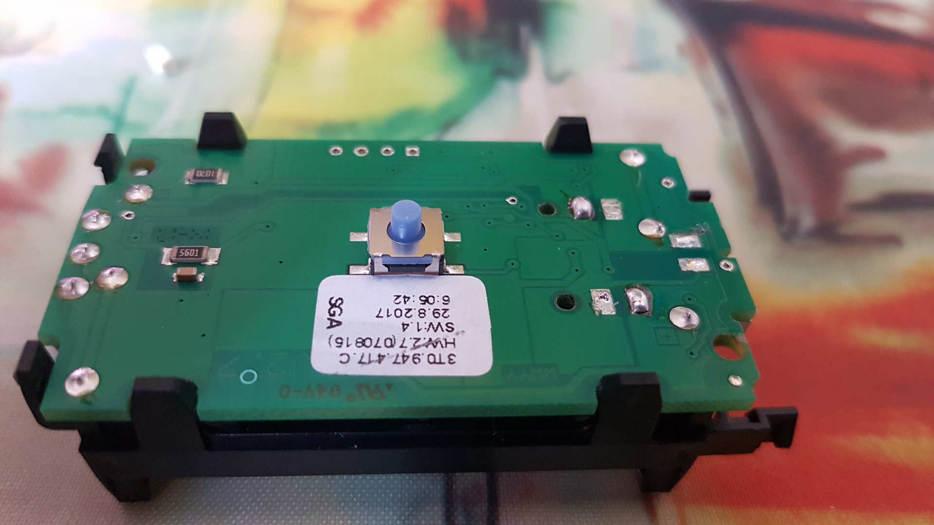

первым делом разобрал его с помощью ножа, плоской отвёртки или ещё чего либо плоского тонкого под рукой находящегося.

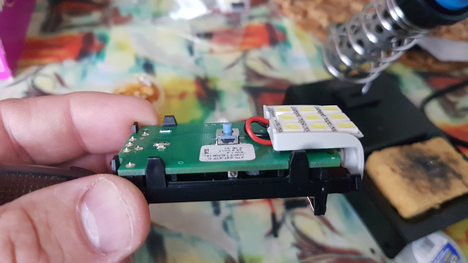

Выпаял три родных светодиода и доработав немного (тем же паяльником) серую площадку, вставил новые светодиоды в неё. Аккуратно припаял провода питания.

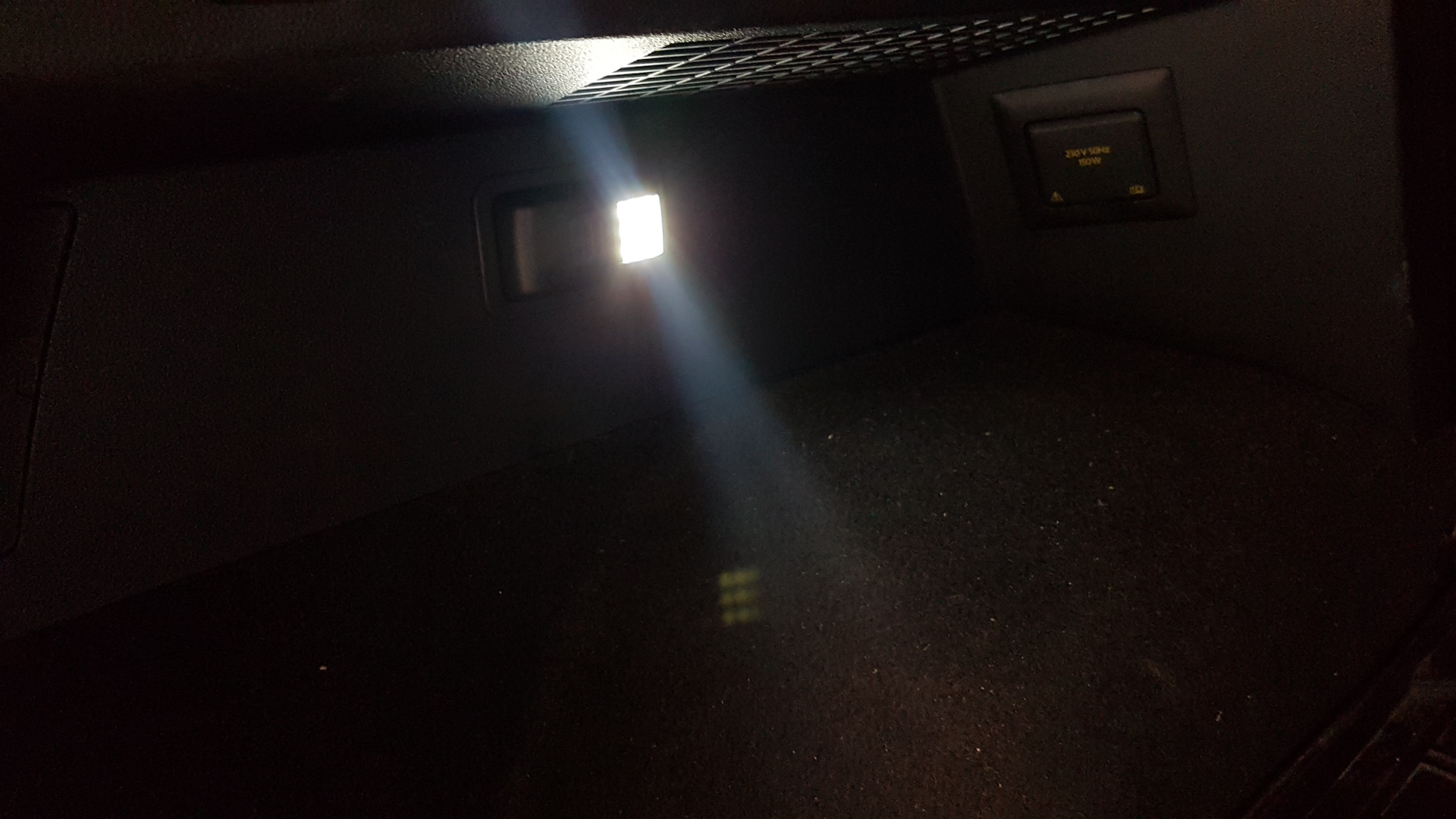

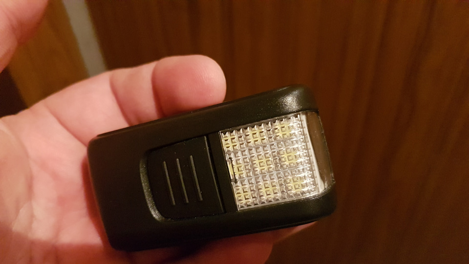

Собрал всё обратно и установил на место в машину — заняло это всё у меня 10 минут.

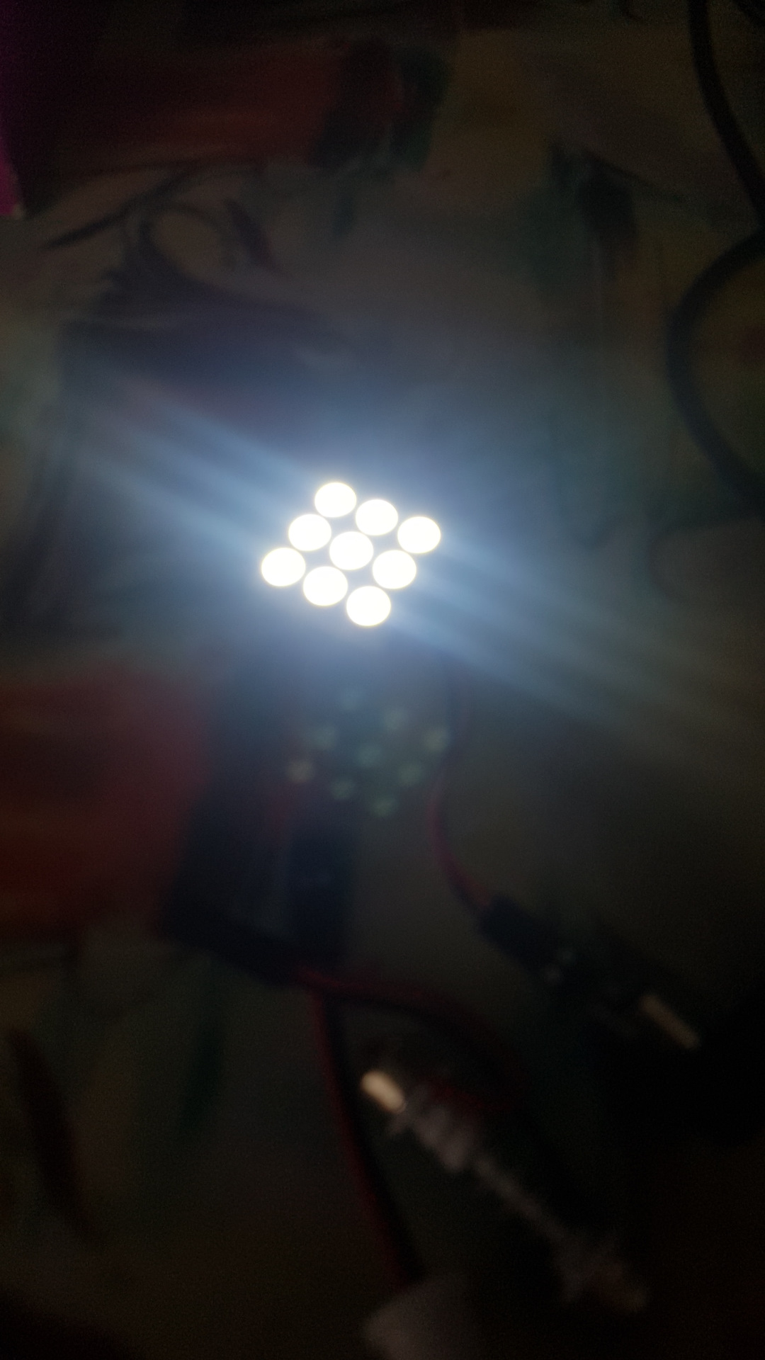

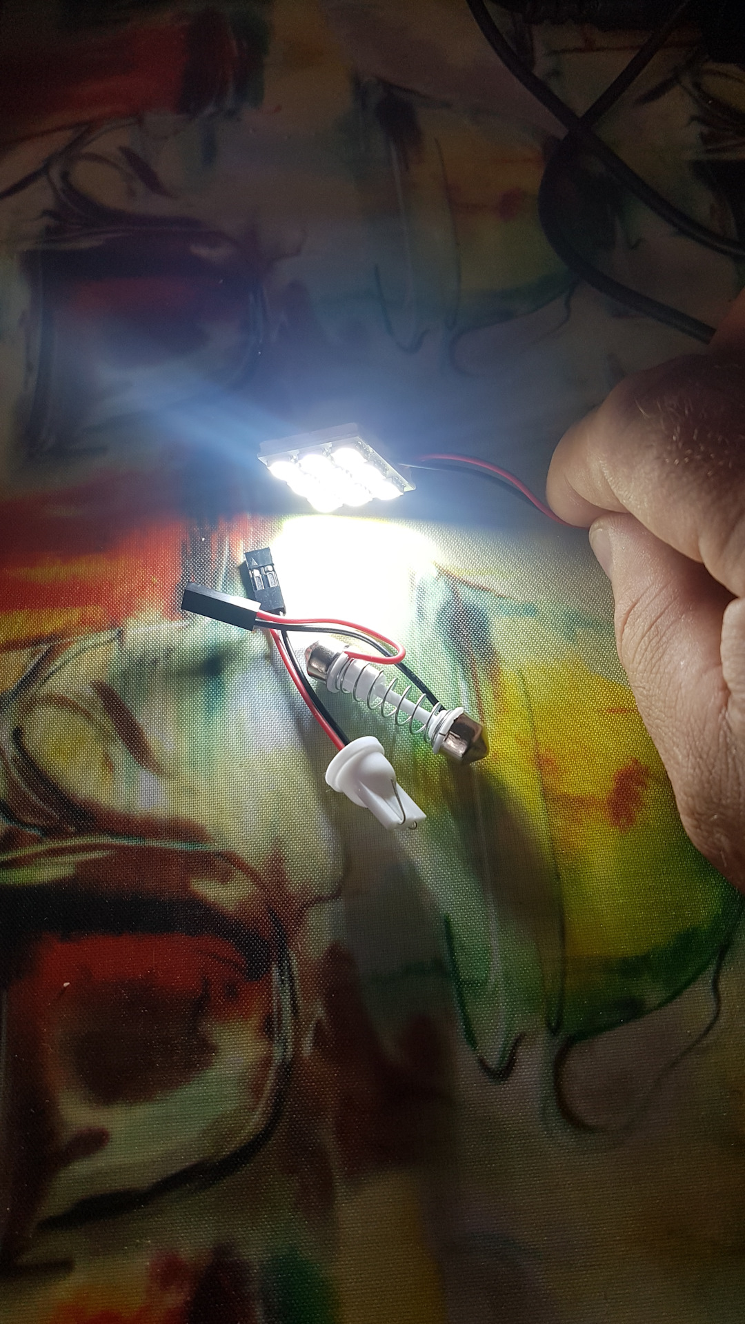

Сделал так же, но горят только 6 диодов! Не пойму почему. Горят все 9 при подаче тока с внешнего источника
Не знаю, у меня все 9 горят

Я старые даже выпаивать не стал. Припаялся к входным контактам. Всегда есть возможность откатиться :)
