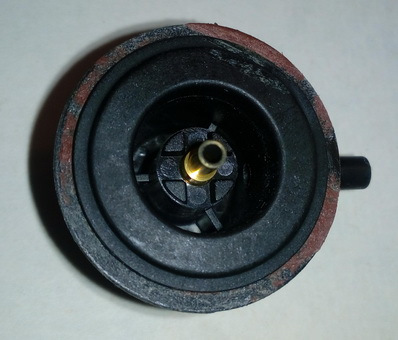

Итак, как и автор поста, с помощью ножа и молотка легко отделил черную крышку от основного корпуса клапана

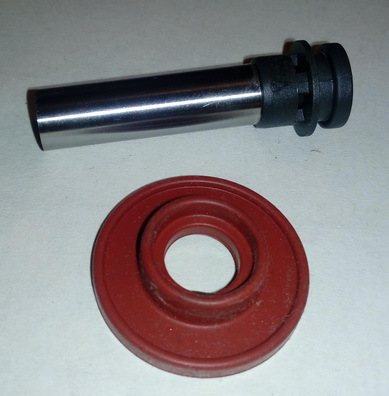

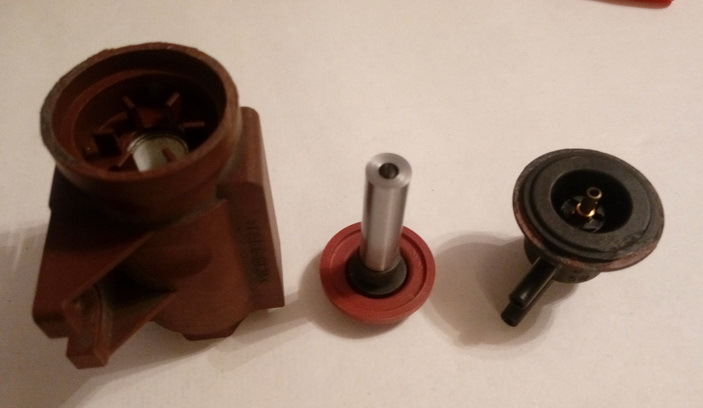

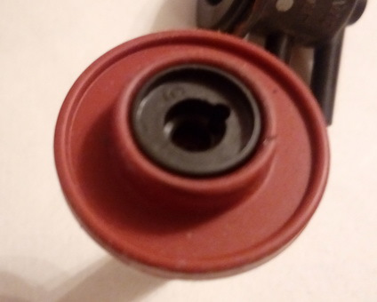

Сразу видим красную мембрану, которая очень хрупкая. Легко рвется при попытке что либо с ней сделать руками. Нужны или мелкие лопаточки или тонкие отвертки.
Прошелся тонкой отверткой между мембраной и корпусом и вытряс сердечник с мембраной

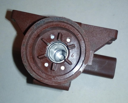

На этом клапане коричневый штуцер обломился, по фото он должен быть справа.

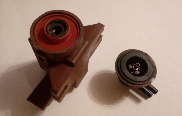

И собственно все. Ломаться в нем действительно особо нечему. Если только повредится мембрана или подклинит сердечник. Соответственно подтверждаю, что продувать давлением не стоит. Если пшикать жидкую смазку, то только в коричневый штуцер и излишки смазки вытряхивать.

Да там в эти клапана воздуха то заходит наверное крохи, сердечник имеет ход 1 мм, можно посчитать примерный копеечный в прямом смысле объем. Это же не какой то воздуховод. И плюс если снятый клапан потрясти и будет чувствоваться вибрация сердечника, значит он не подклинил и все работает. И так же при подаче питания если чувствуется перемещение сердечника.
