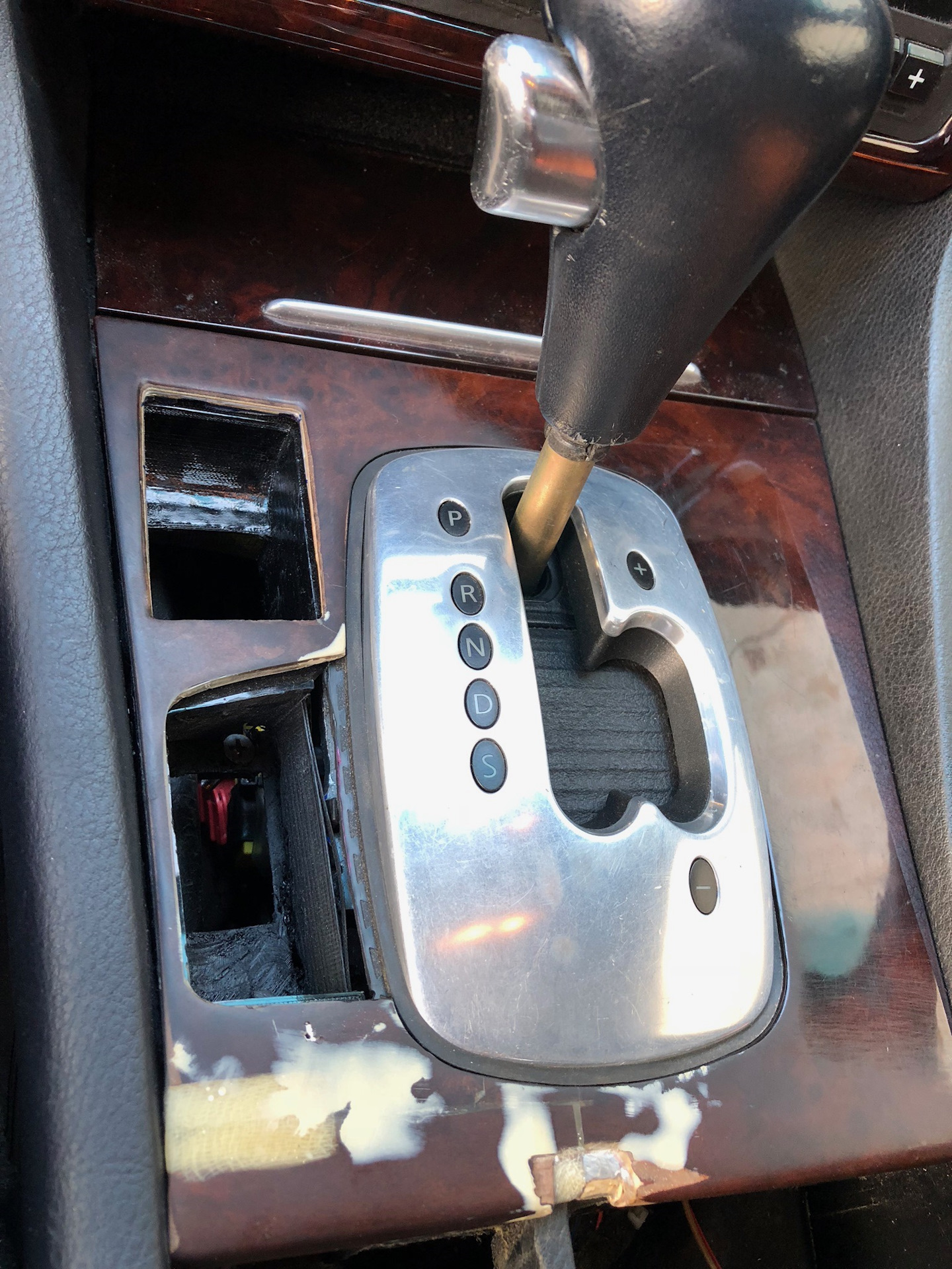

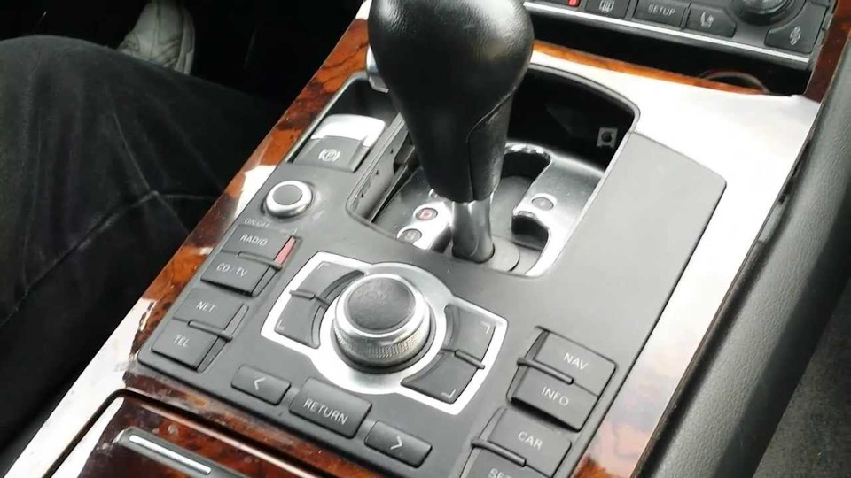

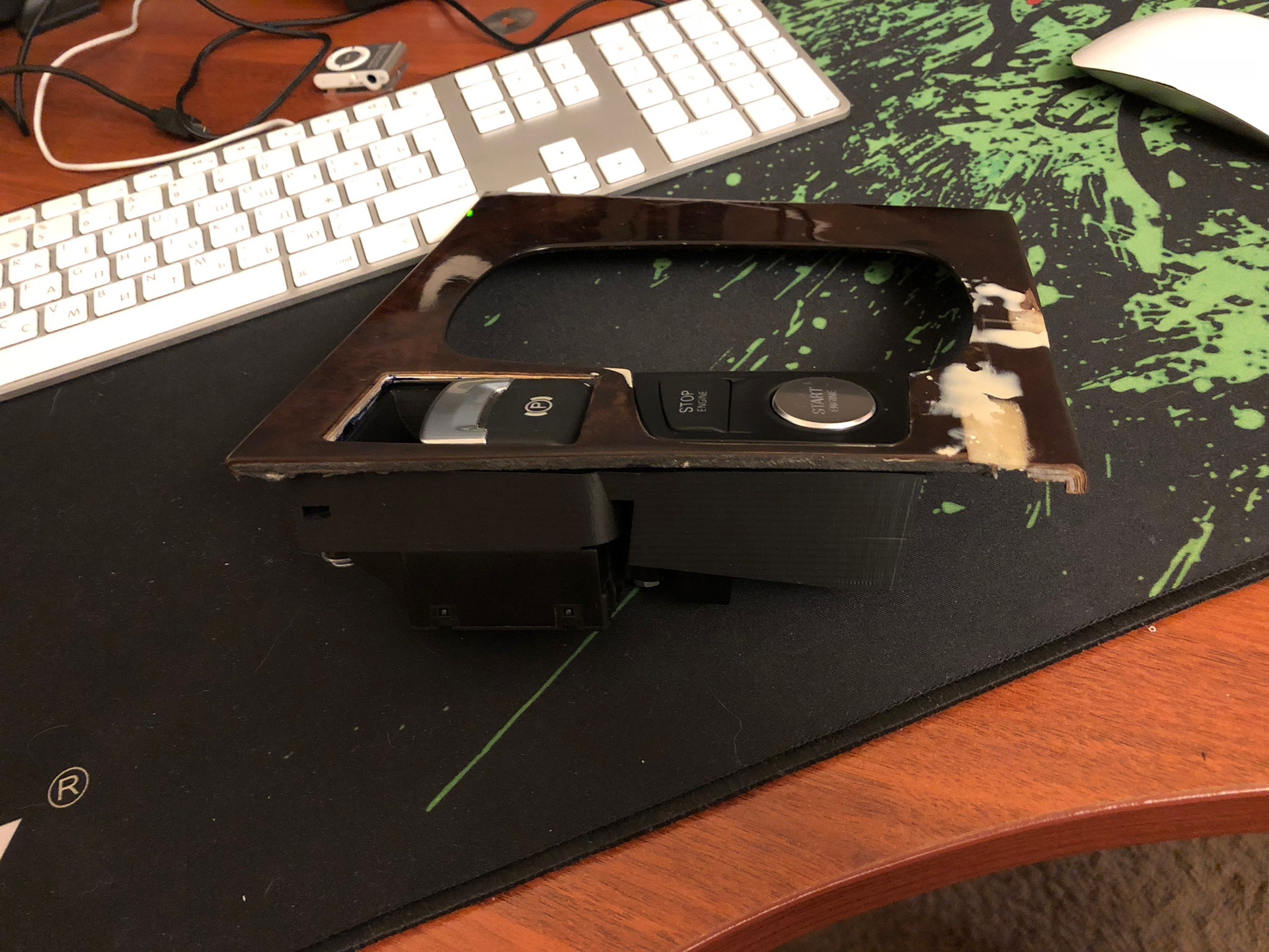

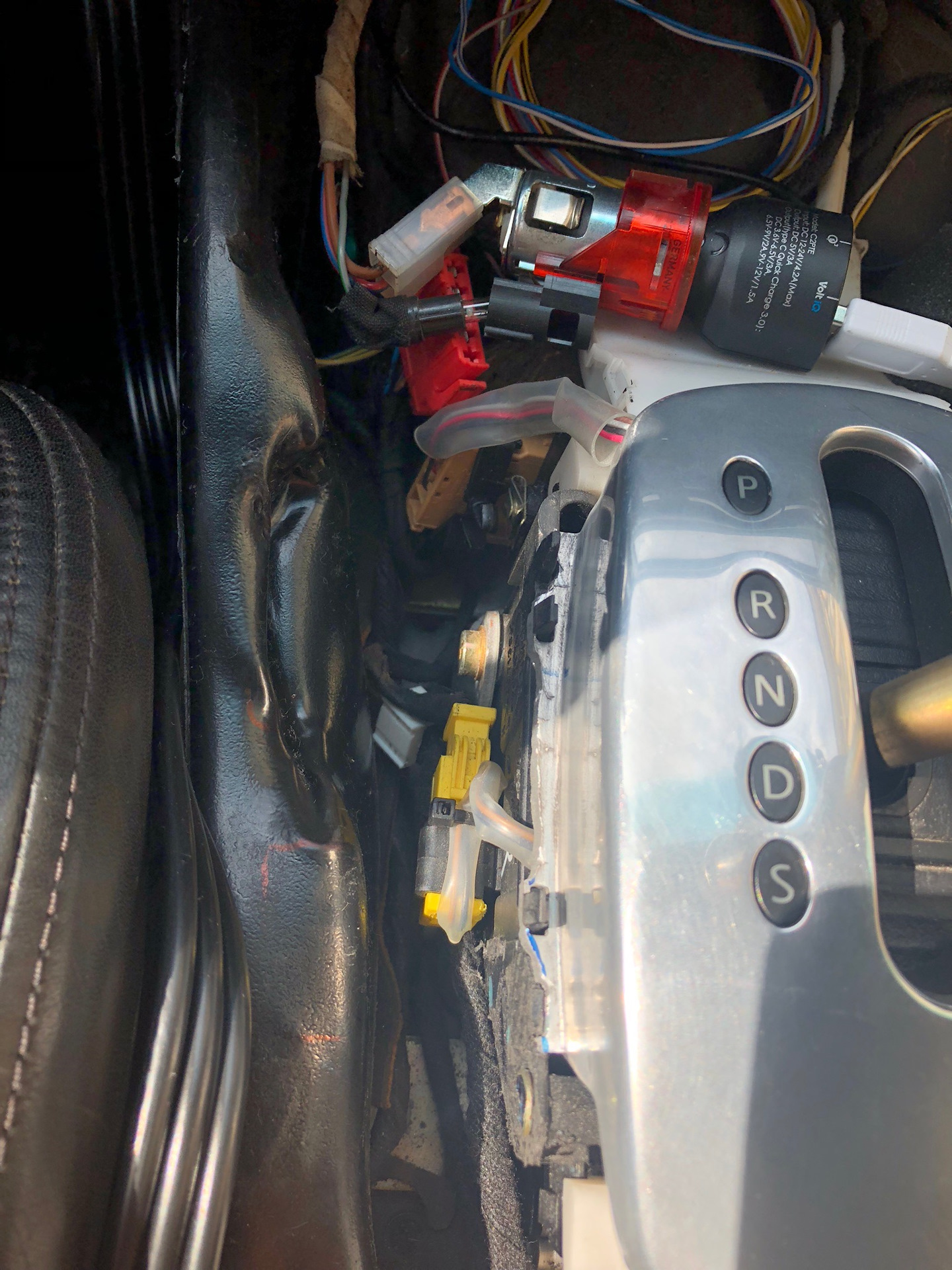

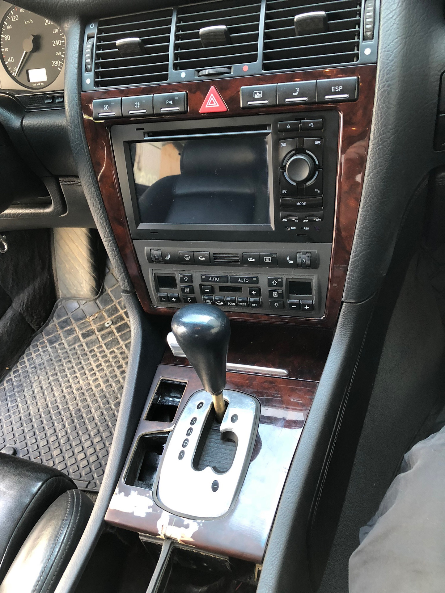

Проездив какое то время с разобранной консолью и кнопкой в целлофане, решил, что пара все облагородить и установить все на свои места. Главный вопрос, как? Как закрепить кнопки на своих места?
По началу хоть каркас слепить из паксипола, но потом отказался от этой идеи. Решил сделать корпус на 3D принтере.

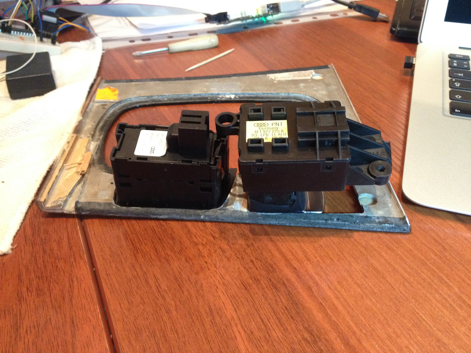

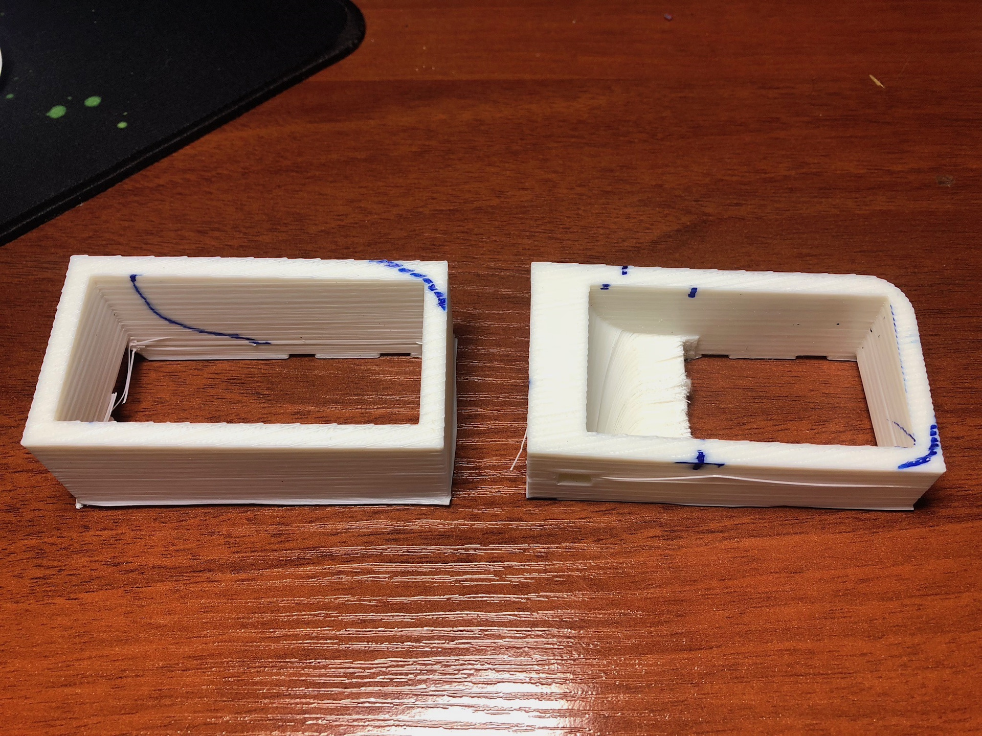

Ну что же, план такой, нужно нарисовать корпус для каждой кнопки по отдельности потом совместить их и распечатать.

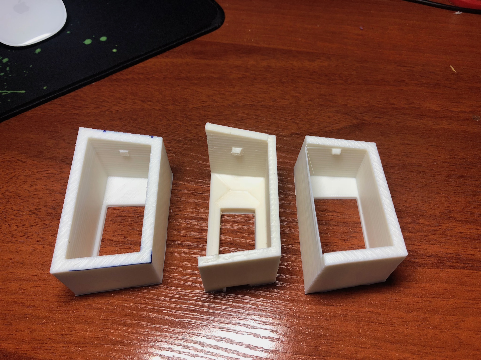

Для кнопки ручника много попыток не понадобилось
Для кнопки старт/стоп ушло чуть побольше времени и попыток

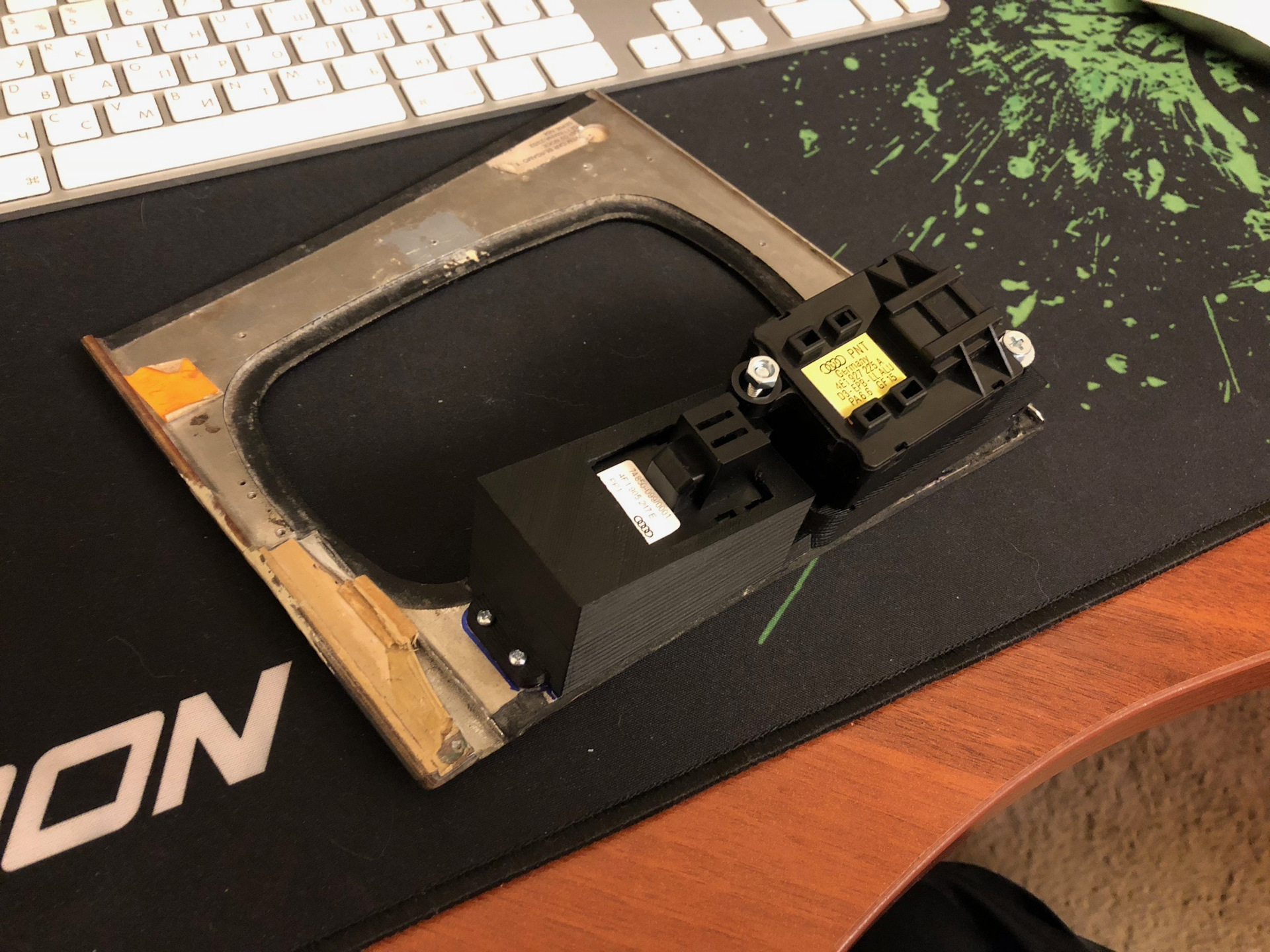

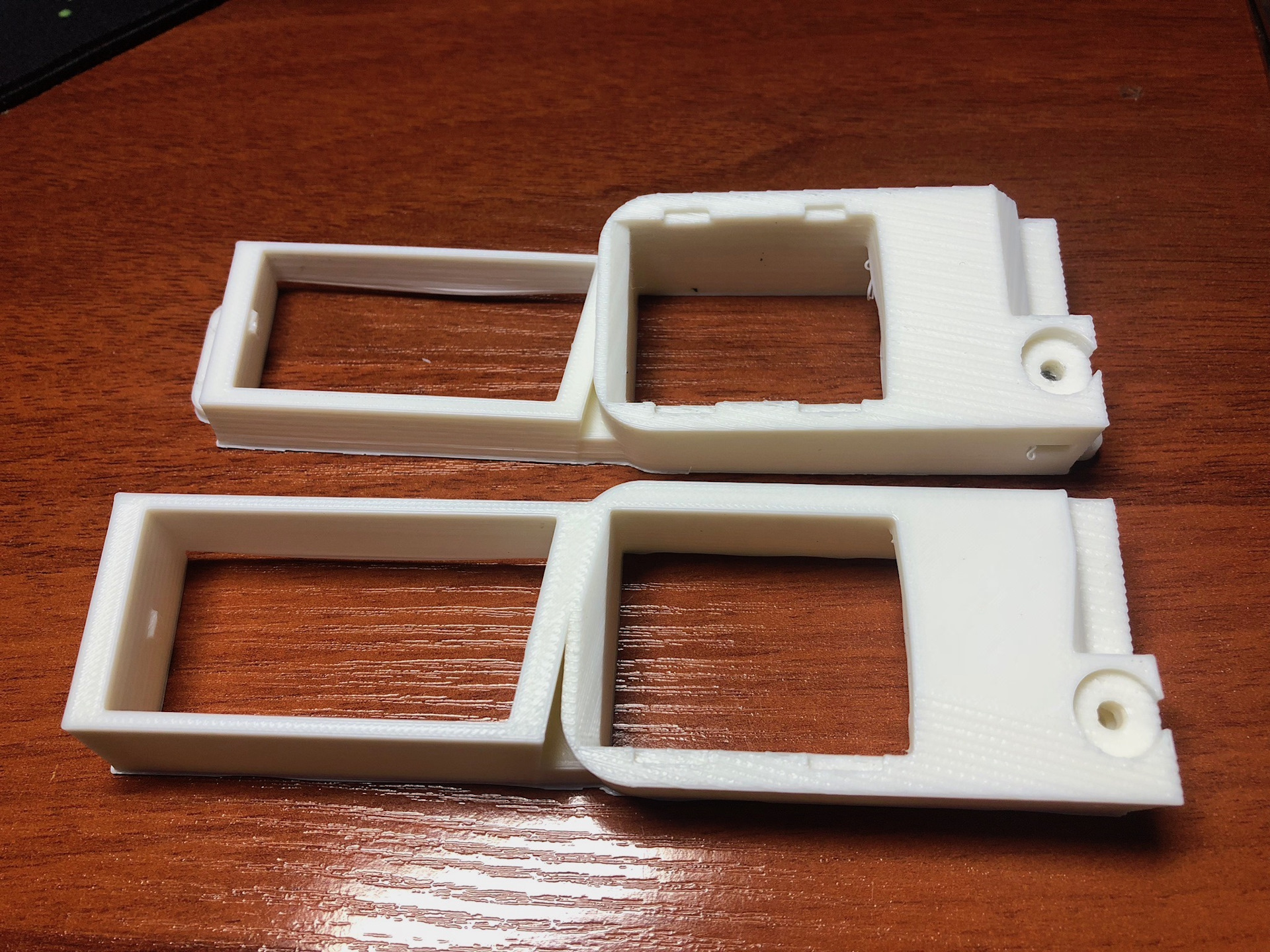

А вот совместить их и так чтобы они лежали как надо, ушло наверно попыток 6, притом что каждый макет печатается 12-13 часов
И вот наконец то мне удалось получилось, окончательнный вариант печатал уже черным пластиком

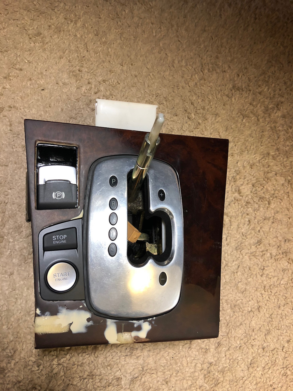

Следующим этапом было установка всего этого добра на на кулису, необходимо было спилить часть крепления кулисы и хромированной накладку
Т.к. держатели кнопки добавили объема, то они задевали воздушный канал, резать его не стал, просто взял нагрел феном и надавил пальцем и он принял форму которая не мешает установки корпуса кнопок
Ну и примерка уже на самой консоле с кулисой
На этом все, следующим этапом будет аквапринт.

А теперь аквапринтом поверху и будет красота.
но для симметрии не хватает какихнибудь соразмерных кнопок справа на дощечке
ну с права нет ни чего такого функционального что бы можно было поставить, да и на д3 есть варианты с пустой правой частью
хмм, а если целиком от d3 часть панели взять?
не влезет, даже кнопка старт стоп уже не влезает по ширине, поэтому и поставил от q5
ууххх, нет чтоб 99% совместимость по деталям сделать между поколениями… мечты мечты
99% совместимости это между рестайлами, а тут совсем другой кузов, так что все норм 🙂
Дружище ты маньяк!
Скоро будет с виду Д2, а внутри Д4. Красава 👍👍👍
