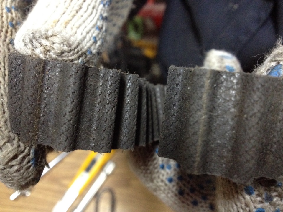

Спустя 1500-1700 км после замены, прогревая машину в гараже (настали относительные холода), я услышал звук сначала мягкий, потом резко механический, после чего машина заглохла, я сразу кинулся проверять ремень в полной уверенности, что он порван.Сняв крышку ремня я увидел целый ремень, абсолютно нормально натянутый и это меня озадачило не на шутку, я пошёл попробовать завести машину, она не завелась, стартер просто крутил, на что БК выдал ошибку Датчика Фаз Распредвалов.
Вообще не буду описывать дальнейшую диагностику на протяжении свободного времени, вообще позаимствовав компрессометор мы с Artikkkk увидели нулевую компрессию в 1 и 2 цилиндре.Бл*** как же так — втык? Глянули на метку на маховике, которую ранее не смотрели и она не совпадала с метками распредвалов, которые были в ВМТ.
Кароче разбор ничего точно не выявил, ремень был натянут нормально, помпа не заклинившая, как такой возможный "проскок" ремня на холостых мог случиться непонятно.Погуглив в интернетах мы нашли несколько схожих случаев на приоро-калина ГРМах, такие же случаи на форумах Хонда на ременных ГРМах, но везде магия и никто с точностью не может сказать, что же случилось.При разборе ГБЦ загнула 4 впускных клапана в 1 и 2 цилиндре, остальные клапана визуально целые и в 3 и 4 цилиндре компрессия была нормальная (менять всё равно будем весь комплект).
Подорвав ролики ГРМ Гейтс я разочаровался в этой компании напрочь, контроль качества и смазки, хуже чем у ВПЗ.Ниже фото с комментариями.

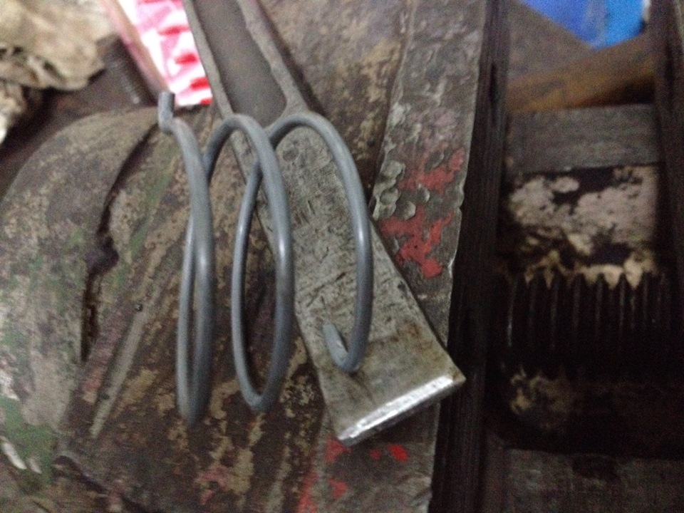

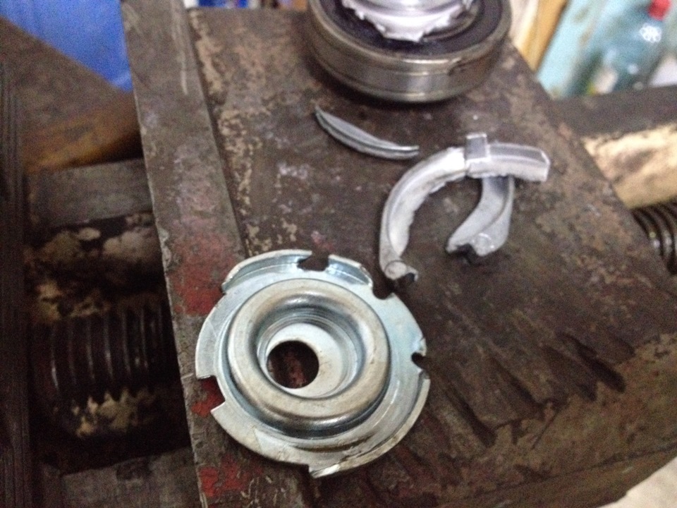

1) Плохо, очень плохо выглядел натяжной механизм одного из роликов, возможно он вышел из строя из за брака.Проволка натяжителя цеплялась аж за пластиковый корпус ролика и стирала его, чего быть не должно.Из за этого проскок ремня.
2) Дерьмовая установка в торопях с перетяжкой натяжного ролика мастером, который установил этот комплект, я к сожалению так доверял ему, что после даже не проверил метки.Из за этого проскок ремня.
UPDATE:
Причина втыка клапанов без обрыва ремня была найдена — ею является натяжной ролик грм фирмы Gates (комплект Gates повторюсь был проверен на оригинальность, это точно оригинал). Пружина натяжителя ролика проскочила внутри натяжителя и вернулась на место, как ни в чём ни бывало, после чего ремень проскочив вновь натянулся.Поэтому загиб клапанов при целом ремне ввёл в недоумение.Итак, что мы имеем ролики фирмы Gates не смотря на свою немалую цену являются низкосортнейшим продуктом в сравнении с подобными фирмами, выпущенными для наших и иностранных авто. Данные ролики нужно тянуть очень аккуратно (ниже в фото будет понятно почему) и даже без перетяжки данный ролик рискует сделать то же самое, что и в моём случае.Вероятнее всего ролик был перетянут\недотянут установщиком, возможно нет, на данный момент это неясно, но качественное изделие, себя бы так не повело ни в одной з ситуаций.Поэтому настоятельно рекомендую всем владельцам приор\калин\грант быть внимательными к данной фирме в особенности.

Это не вина ролика. Это всецело вина мастера.
Сам сталкивался с этим.
Инструмент надавливает на хвостик пружины при натяжке ролика и он выходит из зацепления.
Это кривые руки и мало опыта у мастера!

Пружина проскочила и вернулась на место? В каком положении тогда был натяжитель после происшествия и перед сьемом роликов?
Почему пружина из низкосортной проволоки ?
Отвечу на пост двухлетней давности — да проскочила, выскочив из паза фиксации внутри ролика, сделал оборот и в него же попала, проворот привёл к проскоку на несколько зубов при ослабевании ремня).Положение натяжителя не помню, ибо начали разбирать изначально не подозревая что на вид абсолютно целый грм с нормальным натягом ремня (а он был нормальный на момент разбора) мог быть причиной неработающего двигателя (компрессию померили апосля).Я описал причину втыка, без обрыва и даже расслабления ремня, многие чешут репу в интернете в причинах, в моём случае х***** натяжной ролик.
Проволка у Гейтса гавно потому что имея друзей в сфере подготовки ДВС и запчатей для сборки ДВС могу сказать было с чем сравнить, проволока очень среднего качества, наверно костромские стопора для поршней из лучшей проволоки выполнены (а они тоже не очень).Также были на глазах ролики и механизмы натяжения компании VW (INA) и могу со всей ответственностью заявить, хоть Марел, Торк, Кое и возможно не панацея, но Гейтс для меня после подтверждения оригинальности моего набора стал аутсайдером навсегда при выборе запчастей и их аналогов.
Пружина проскочила на оборот, а натяг остался? Кто разбирал тот ролик может сказать что пружина там натянута не больше одного оборота.
Ты мне или себе хочешь что то доказать, ролик гейтс испортил четкий мотор который еще проходил бы минимум 100 тыс км
Я разбирал этот ролик, у него не было натяга и он просто придавился к пазам и явно до моего разбора.Хорошо, ролик натянут не больше оборота, на хх обороты машины 800 в минуту, вопрос во время ослабевания натяга этого ролика на сколько зубов проскользнет ролик, проведи эксперимент на своем двс и на хх ослабь болт ролика на 0,3 -0,5 кг и сразу же натяни, посмотри что произойдет, это аналогия что сделал ролик механизмом натяжения.
Подтверждаю перескок пружины 22 гарантийными случаями за год. (а сколько еще не обращалось)э
Косяк не только в подделках, а в самой конструкции. Она ненадежная, по многим условиям. И в исправном ролике с нормальной пружиной, есть условия для перескока ремня.

В моем случае вскрытие показало, что зубцы нижней шестерни подточились и стали немного острыми. На старте со светофора, при резком наборе оборотов они срезали около 12 зубцов на самом ремне.
Увидел запись, сорри бро, но с таким слизыванием зубцов ремня недавно столкнулся сосед по гаражу на калине и у него шестерни были в идеале пробег авто родной 47 тыс км, вывод у гейтса и ремни стали гейские )))))Так что Конти или Дэйко и никак по другому ;)Думаю и в твоем случае шестерня эта 50 на 50 виновата.Спасибо за инфу, а тот комментатор оживил пост двухлетней давности а я твой коммент тока увидел :)Он мне доказывает что гейтс это хорошо, но если не разницы с Марелем и Дайко зачем платить больше? :)
Абсолютно согласен. Если честно, я до сих пор не на все 100 уверен, что дело в шестерне. Да, износ был, но далеко не критичный. Возможно и сам ремень оказался "качественным". Во всяком случае новый мотор был оплачен ( или оплакан:)) и установлен. А машинка в итоге уехала в Анапу) Надеюсь, что новый хозяин с этим не столкнется. Кстати пробег на момент поломки был все 83000.

В вашем случае тоже ролик виноват. Из-за слабой натяжки вся нагрузка ложится на зубцы, в итоге их срезает.

Ну порочить то особо нечего, ролики разбирали, пружина вафля, смазка гудрон, сепаратор упасибоже, корпус мамародная (повторюсь в миллиардный раз — комплект был оригинал, на выявлениях подделки я собаку съел с вашими мануалами от Gates). Уважаемый для справки просто — к мастеру этому я больше не поеду, ГРМ поставили, гбц перебрали, машина уже в строю. Если у Вас есть на руках ролик гейтс (Польша\Китай какой угодно оригинальный), просто поднесите его к ролику китайского кооператива Marel и посмотрите на разницу, при одинаковой стоимости считаю на данный момент, что Gates для ВАЗа полная лажа.Возможно для ино они и делают что то стоящие, но контроль качества этого с Вашего разрешения "изделия" я бы отметил как очень низкие ТУ.
