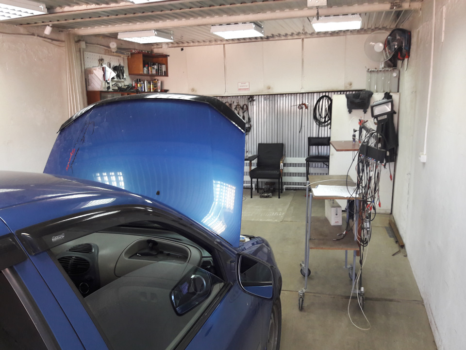

На выходных я сгонял свой автомобиль к талантливому диагносту. Оказался реально очень грамотным специалистом и понятливым.
Все показал, рассказал очень доходчиво. Ранее у меня были проблемы с запуском.

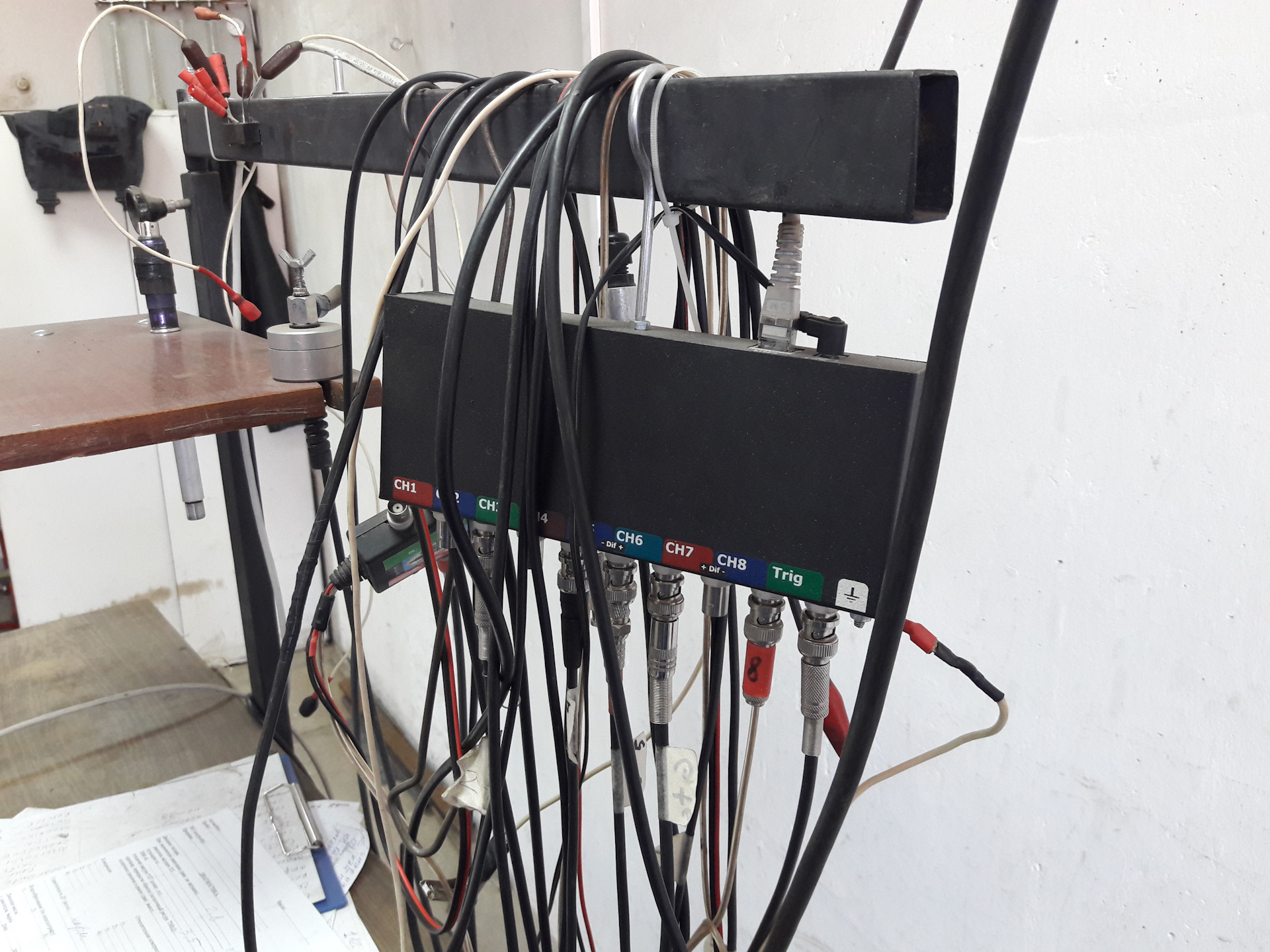

Он проверил систему впуска дымогенератором на герметичность, все датчики и релюшки на стендах проверил и продиагностировал. Замерил давление на рампе и прочее

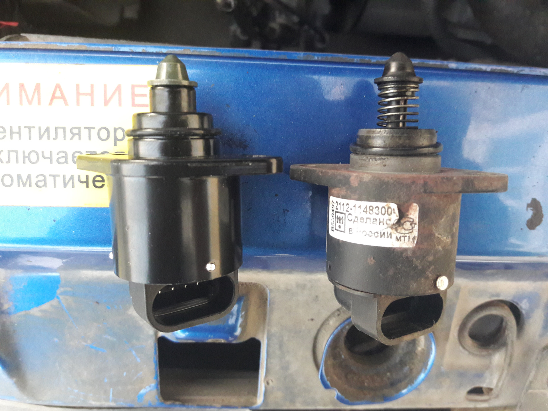

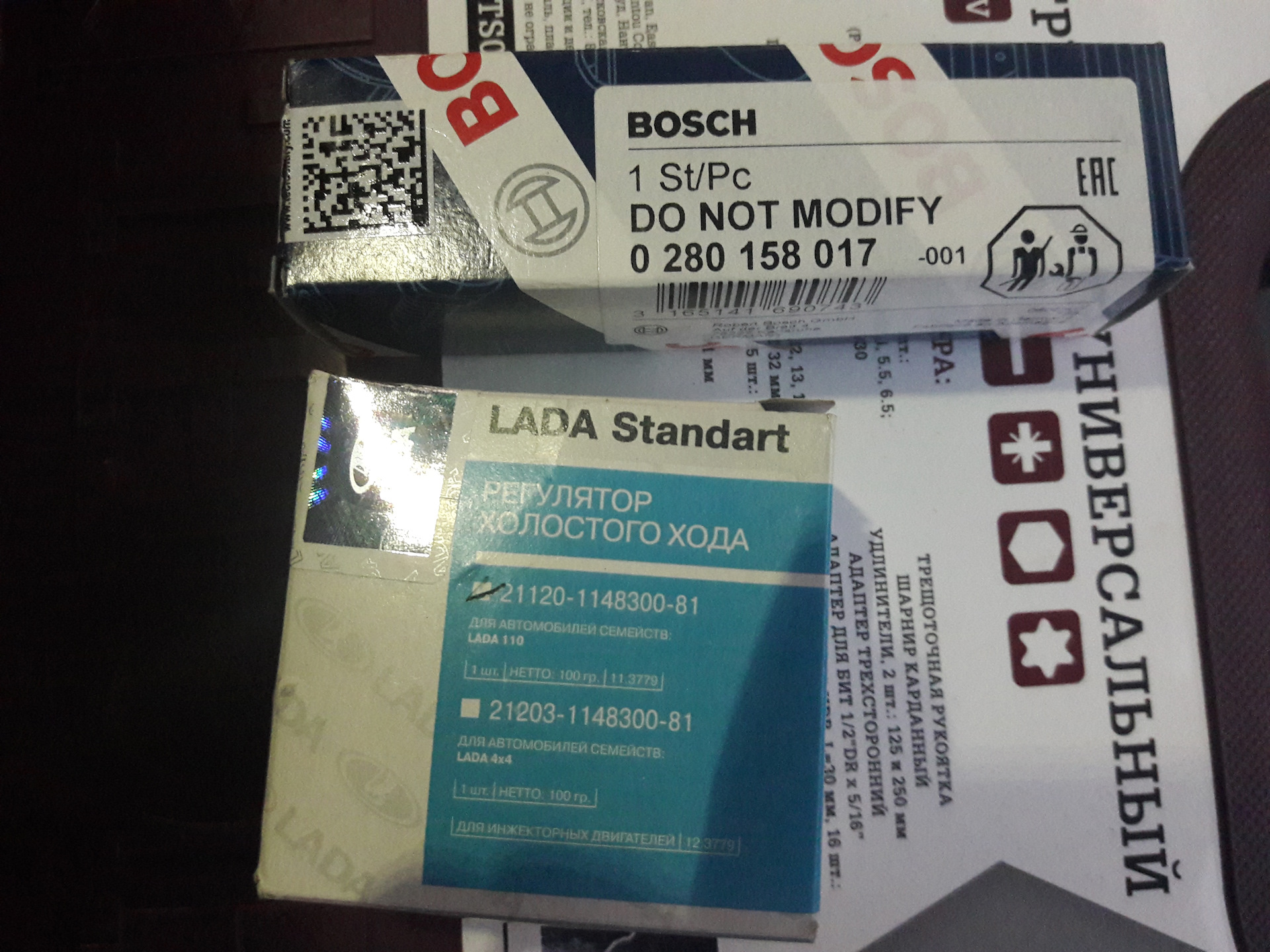

Вывод: Протянуть массы в определенных(указанных) местах, усилить. Оказывается у калин массы — это болячка и из-за этого глюки всякие могут быть. В частности нужно улучшить массу двигателя на термостате. Замена РХХ и еще одной форсунки.
Теперь двигатель работает ровно, заводится с полоборота.
