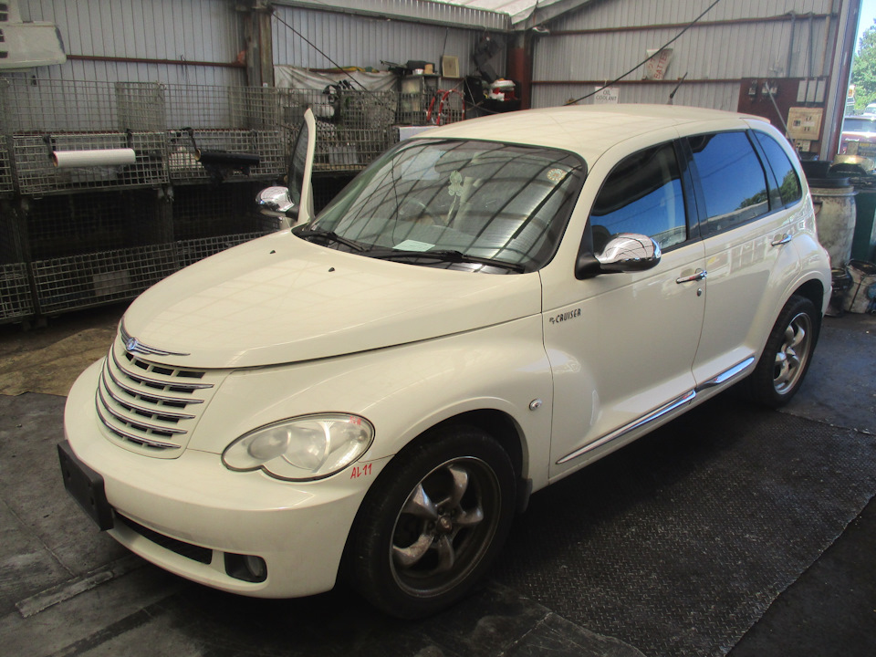

Друзья всех приветствую! Меня зовут Семен и счастливый обладатель
машина PT CRUISER 2006 года, 2.4, АКПП.

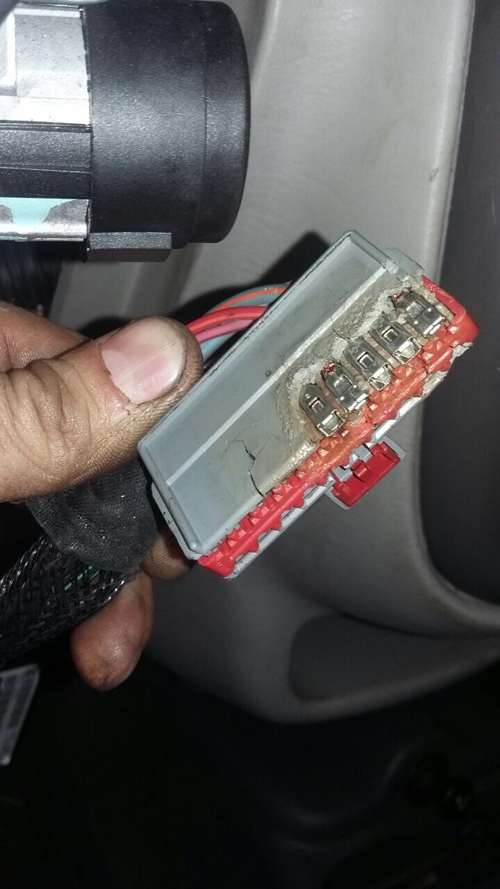

Вот что накопал по своей неисправности!
Сегодня жена поехала на работу и на парковке снова здорова.
Весь процесс заснял.
Вот что выходит, нужно почистить контакты.
Вдруг у кого то будет такая же штука…
Кстати в этот раз снятие и установка разъема не помогли.

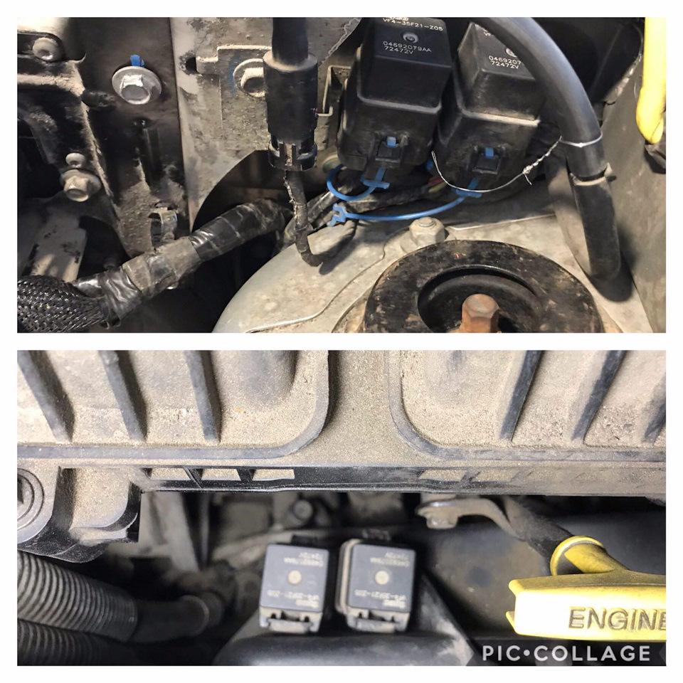

Стоял возле машины и снимая и одевая минусовую клемму смотрел что и как происходит Напряжение в цепи появлялось на 1-3 секунду и пропадало ( коробка в limp )
и ВДРУГ при очередном одевании клеммы услышал явный ГРОМКИЙ ЩЕЛЧОК РЕЛЕ где то в глубине там где лямбды примерно оттуда звук был и напряжение НЕ ПРОПАЛО на цепи АКПП
Завел машину коробка из аварии вышла скорости переключают
ВОПРОС ! ГДЕ ? И КАКИЕ РЕЛЕ ЕСТЬ В МАШИНЕ еще кроме четырех этих ?
приложил фото

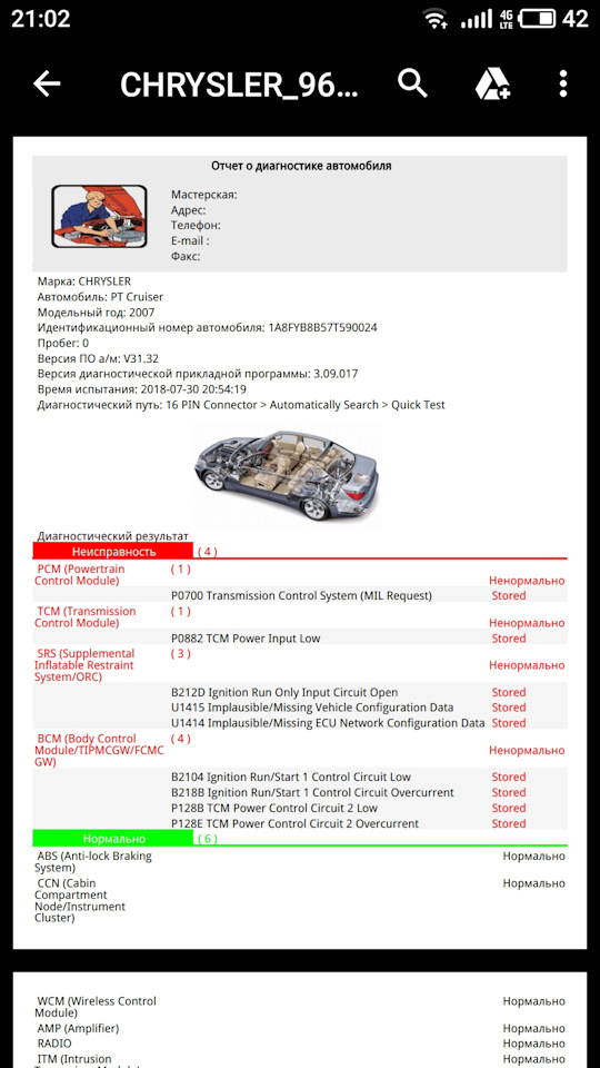

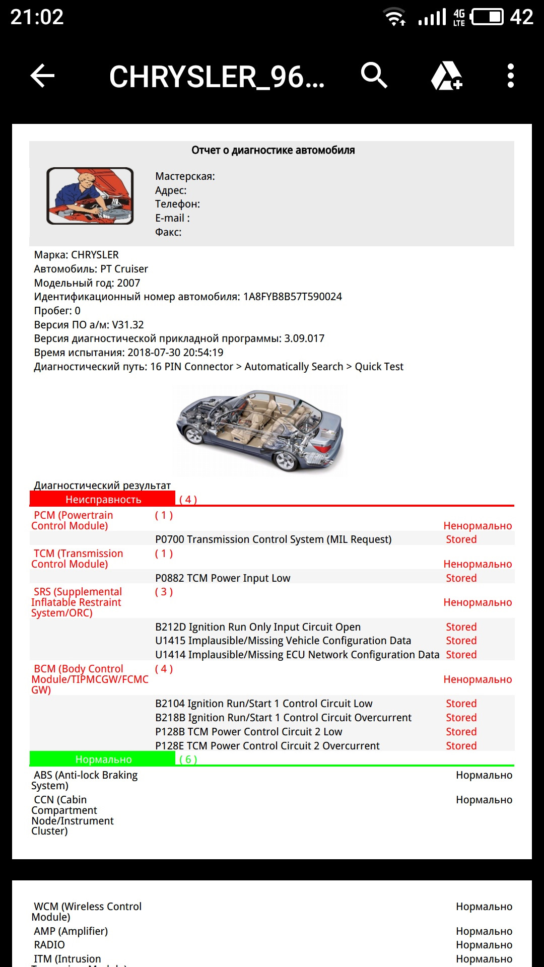

Нашел одну ошибку по TCM P0882
вычитал на форуме
forum.chrysler-dodge.ru/i…?showtopic=125182&st=2760 вот что
Ошибка крайне редкая, говорит о проблемах питания TCM (электронного блока управления АКПП).

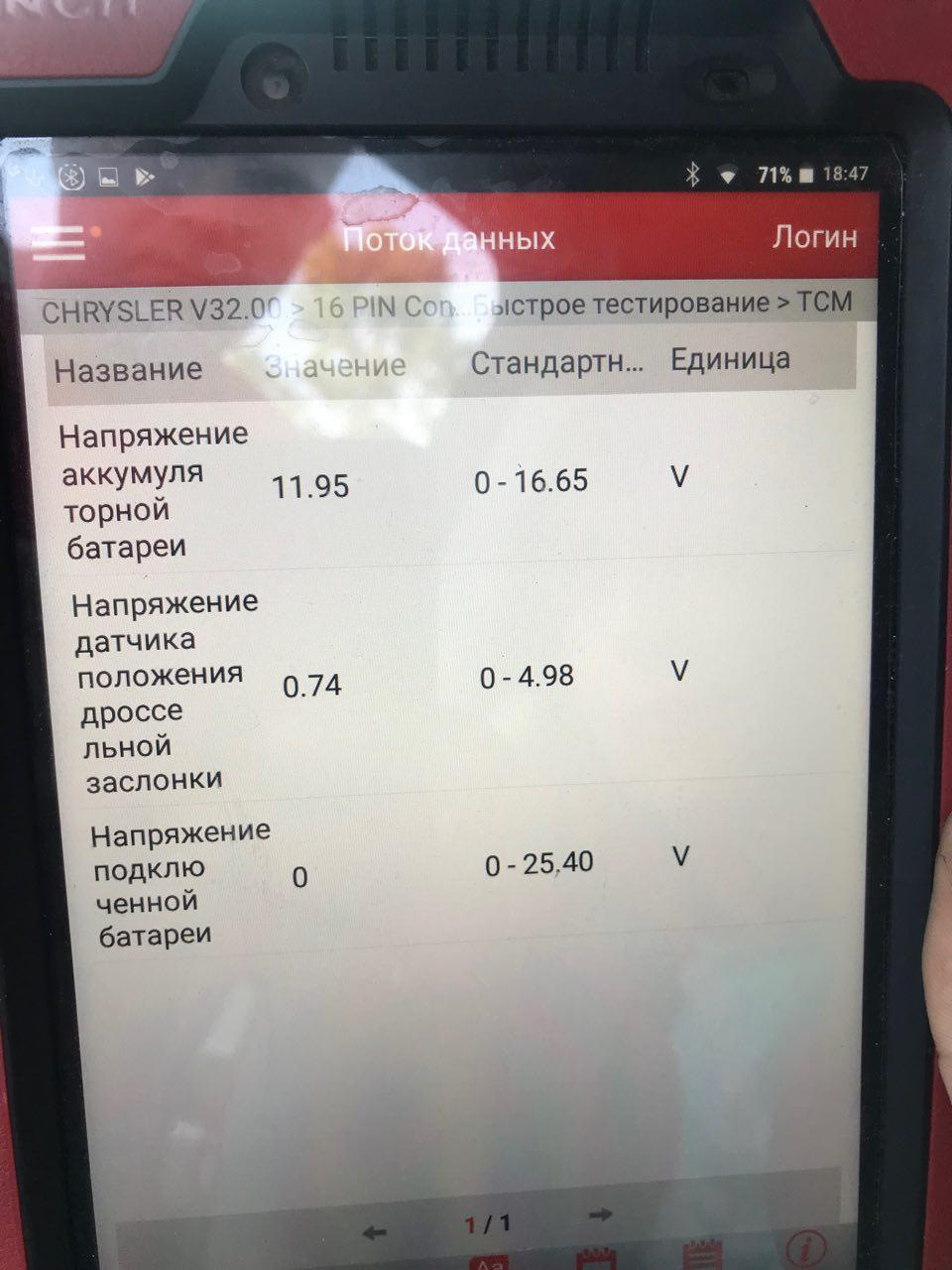

Кстати по бортовой сети просадка идет
Вот скрин.
Тут

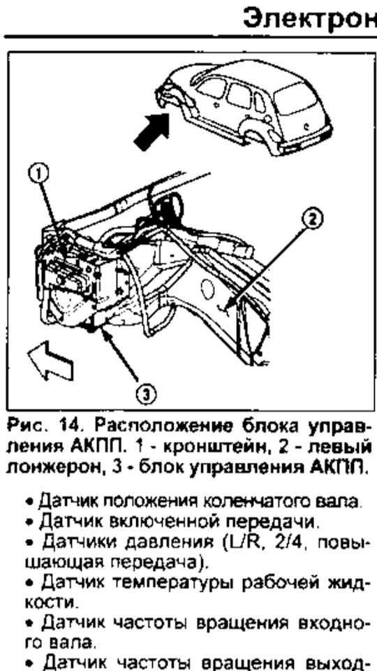

В лонжероне или НА лонжероне?
Я конечно сегодня не снимал бампер, на снял подкрылок и не увидел. (((
Вроде Там же в ланжероне
Друзья подскажите где на РЕСТАЙЛЕ находится блок ТСМ ?

Ошибки вот такие вот
И смотри акб и клемы
По хорошему надо считать ошибки сканером, потому что 0700 это общая ошибка акпп, а конкретную покажет только сканер. Может, всё дело всего лишь в проводке или разъёме, а может и что-то серьёзнее.
В деревне где я живу вряд ли найду сканер. А какой сканер нужен?
Точно не скажу. DRB3, вроде бы.
