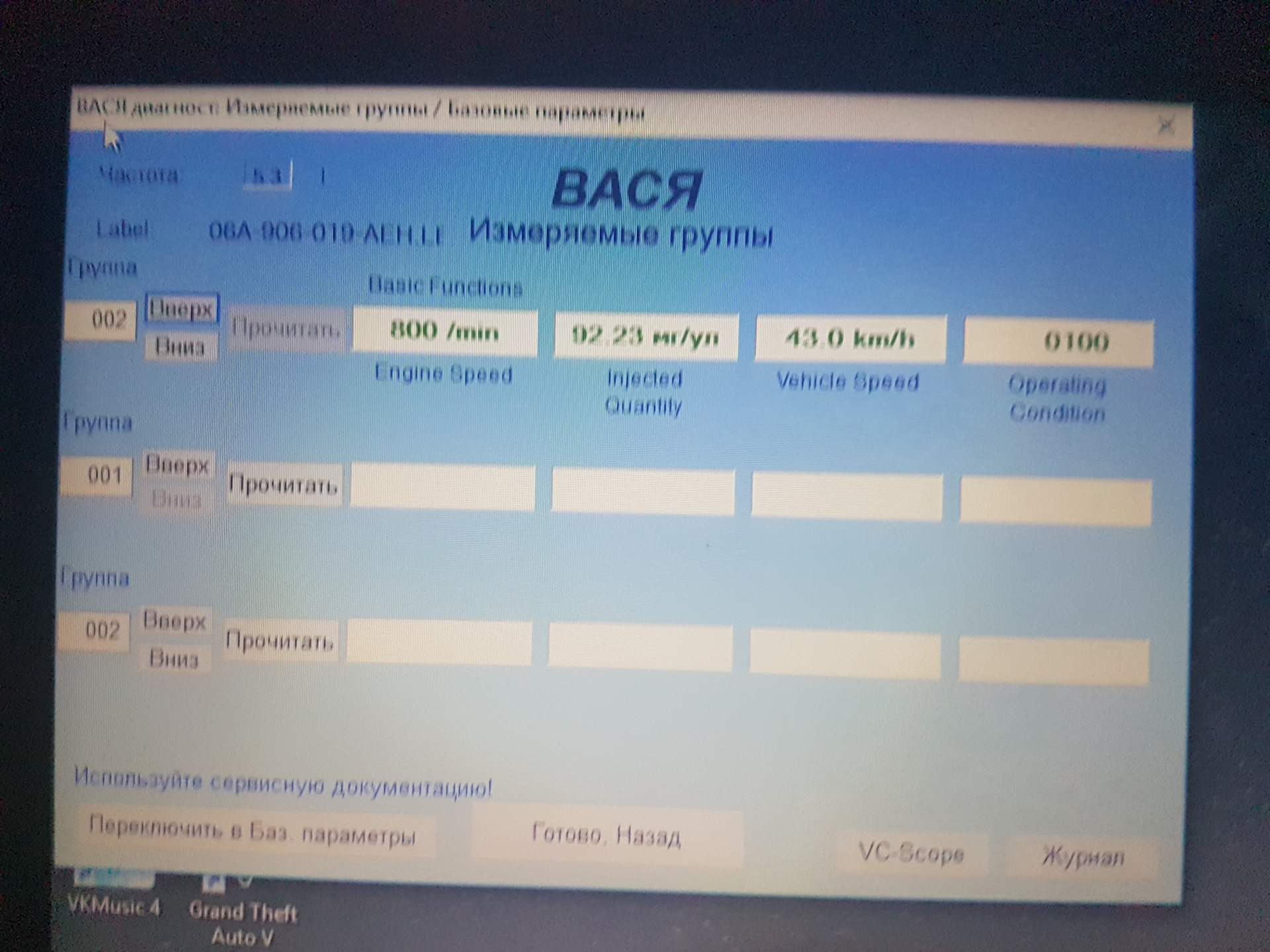

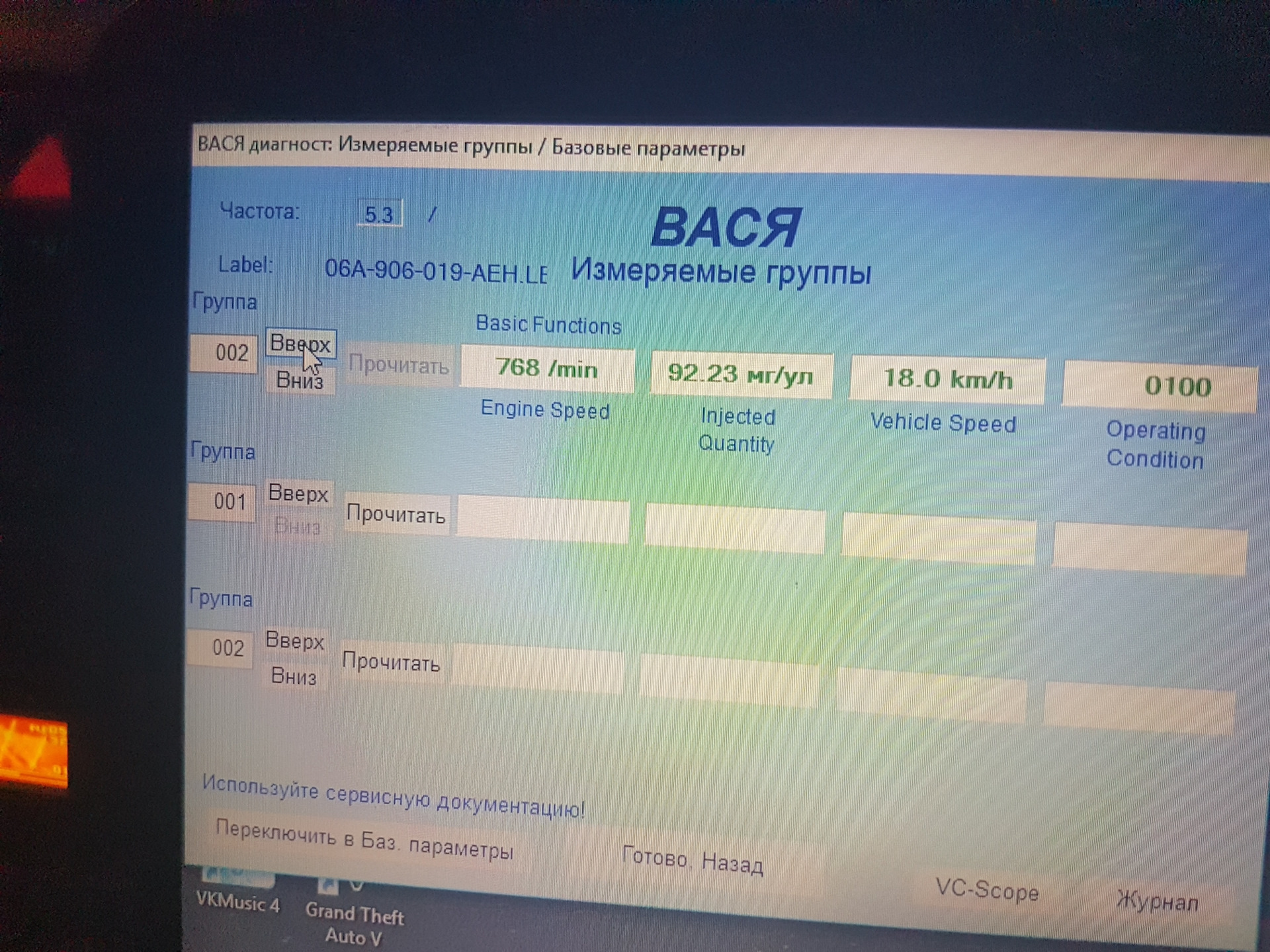

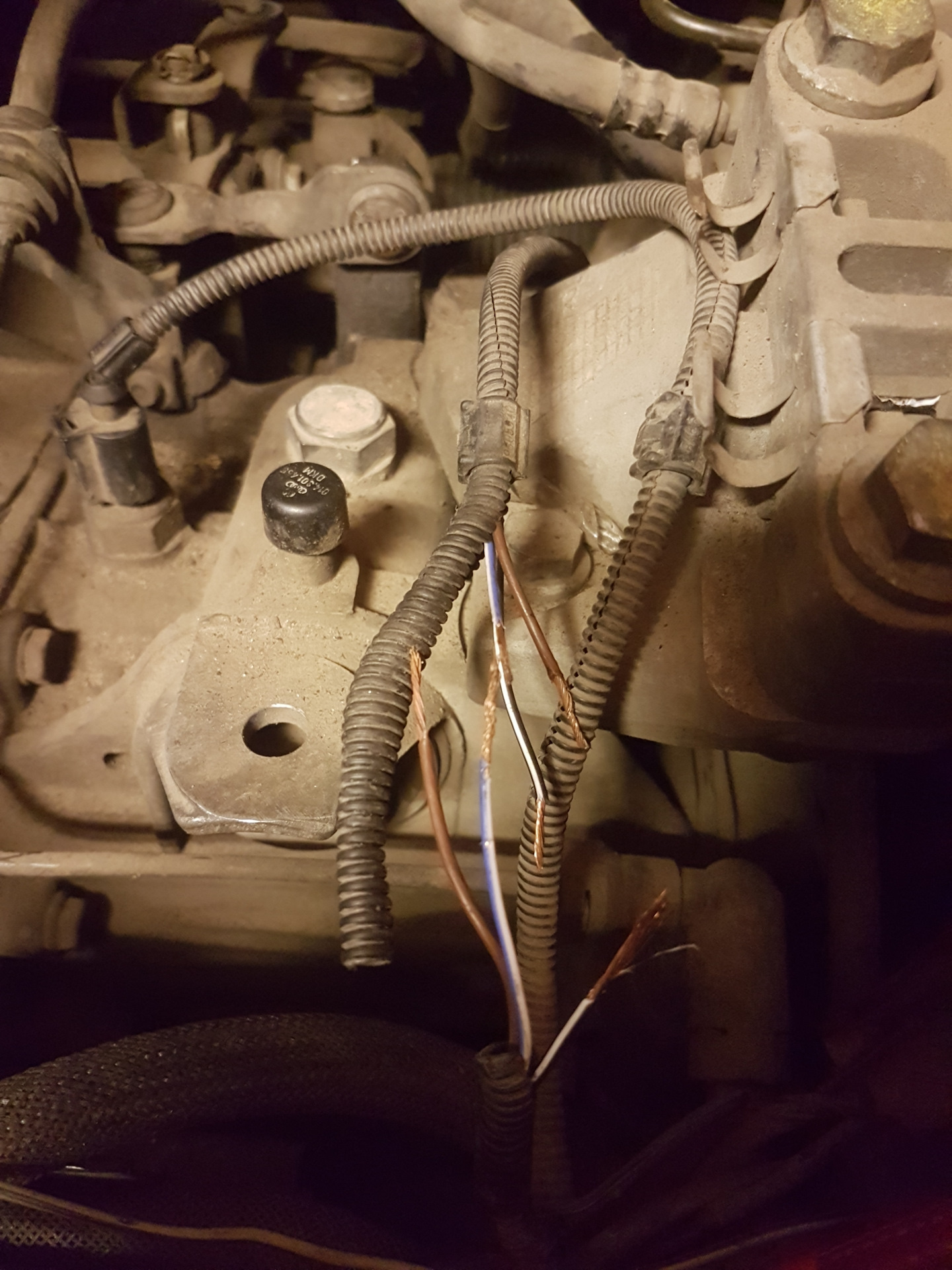

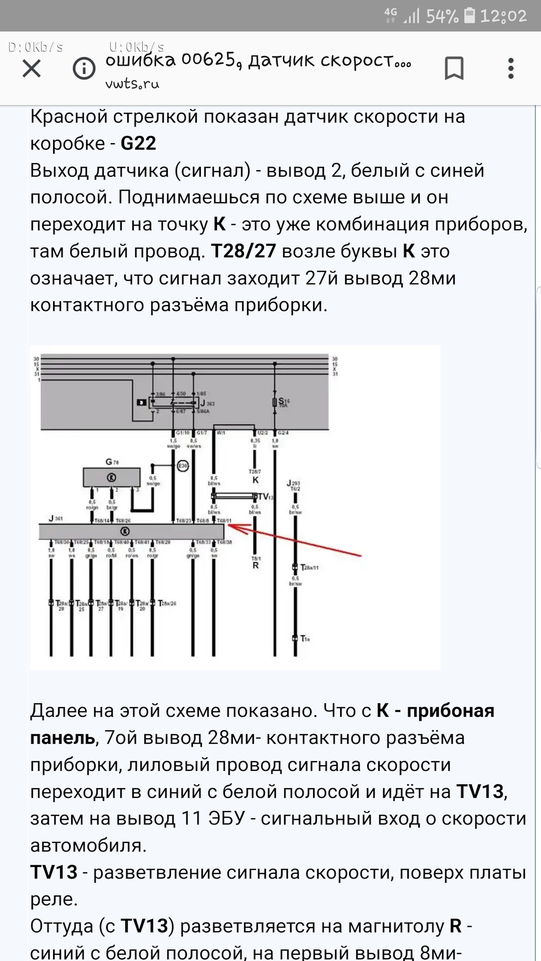

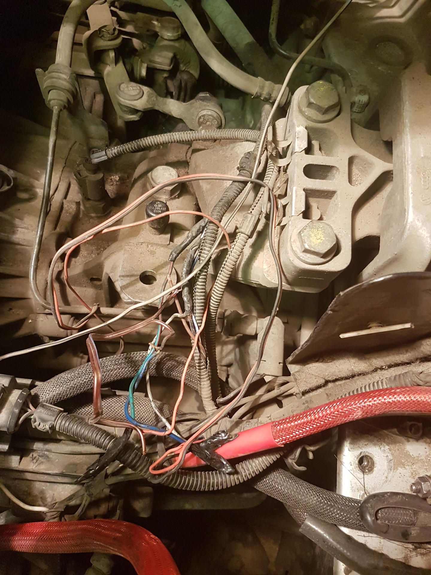

Для начала подтягиваем мат.часть по этому вопросу…почитали решения и проблеммы у разных людей.у кого зубья съело.у кого обрыв провода…Немного теории именно про шкоду октавию…Датчик скорости имеет три вывода…Два крайних это питание(черный и коричневый провод).Белый с синей полосой-сигнальный провод.на котором появляется 6 импульсов за один оборот датчика.С него идет сигнал на приборную панель в 27 пин…с приборки идет на эбу на 11 пин.Лезем под капот проверять все ли там в порядке.оказывается ранее до меня уже кто то решал эту проблему.но как говориться-не получилось.извлек целую кучу проводов которые там были намотаны и давно меня смущали.но вот добрались и до них.коричневый провод сразу же остался у меня в руках…Удаляем весь этот конфус.заодно восстанавливаем проводку как должно быть…снять сам датчик не получилось…точнее даже фишку не смог снять все как то неудобно…Решил забить пока на это дело.Все скрутили запаяли…поворачиваем зажигание…черный и коричневый -питание 12 в есть.У кого нет питания смотрим предохранитель номер 7 в блоке предохранителей в торпеде…Берем ноут.подключаемся…прокатились…эбу не видит скорости…по нулям…Разбираемся дальше…Если работает спидометр.то значит датчик тоже работает и сигнал в приборку поступает…иначе были бы проблемы со спидометром.Значит под капотом у нас все хорошо.и не надо туда пока больше лезть…И тут нашел одну статью.приложил фото…что оказывается после приборки сигнал с датчика скорости идет через некую шину на 11 пин Эбу и еще покой то черт на штатный магнитофон(возможно для навигации). Вспоминается мне что видел этот провод и думал что это антена для радио…и он подключен на +12 к мафону…лезем туда.все так и есть отсоединяем его…подключаемся к Васе.и вуаля.как и думал все ожило…отчет по ошибке 00537 будет позже.

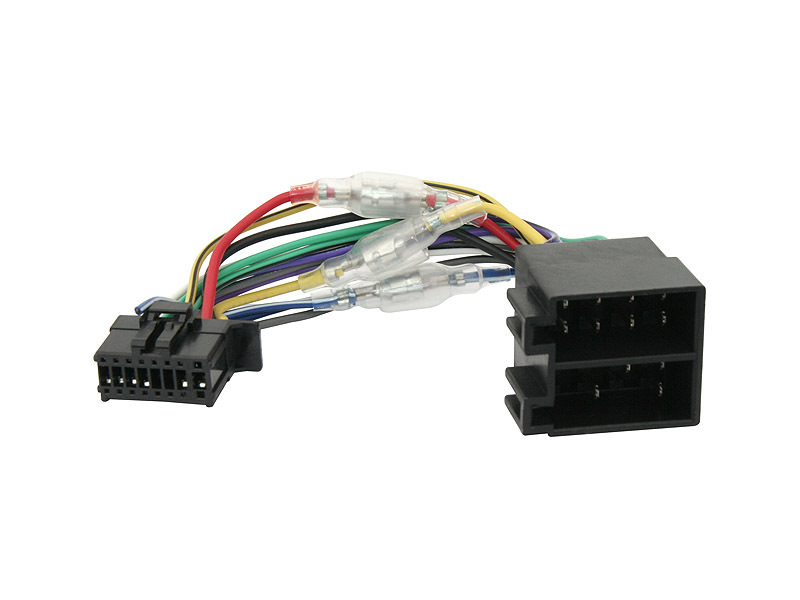

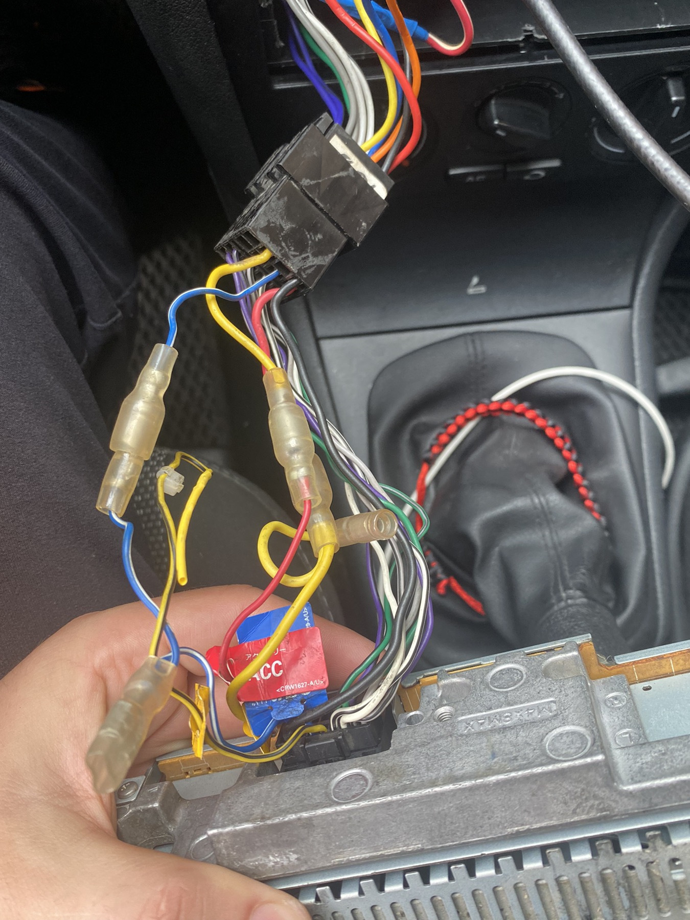

P0501 — 35-00 — —(переодически появляется), но вродебы никаких симптомов нету, а ошибка муляет на глаза, спидометр работает, одометр и тахометр тоже, скорость в васе соотвецтвует скорости спидометра, скорость на всех датчиках abs одинаковая, читал форумы и дочитался то что описивыют тут про магнитофон и белосиний провод возможна причина в нем(надеюсь на это). магнитофон у меня pioner deh 2050mpg, задние динамики не родные(выведены отдельно проводлав в косу проводов которые в нише выходящие к магнитофону) разем разем котрый на проводах стандартных подключен впереходник а сам переходник(приклеплю фото)в магитофон, я так понимаю что нужно вытянуть пин синьо-белого кабеля с разъема?
Попробуй да…сине-белый.или просто синий.
У меня был сине-белый провод который выходит с машини соединен с оранжевым который входит в переходник, я его разомкнул, но ошибка все равно лезит
по схеме проверить как все подключено…питание датчика так то.да и выход с него до эбу прозвонить провод
отключил разомкнул синебелый кабель ошибка пропала
про это и была запись.что его нужно отлючить от магнитоллы.это не питание антены
а тот предыдущий который синьо серый с машины выходит и на скрутке с орнажевым я раскрутил скрцтку и ничего не дало подключить назад?
попробуй.не совсем просто понел где и что за скрутку ты раскрутил.можно фото.можешь в личку если что прислать
А цвет этого провода какой ?
не помню если честно.синий с белой.или просто синий
СПС за совет. Отсоединил провод от мафона. Пропало 625 и 281 (08 блок климата)
