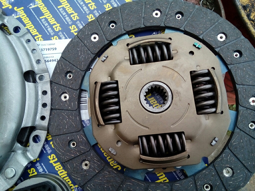

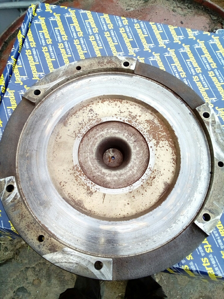

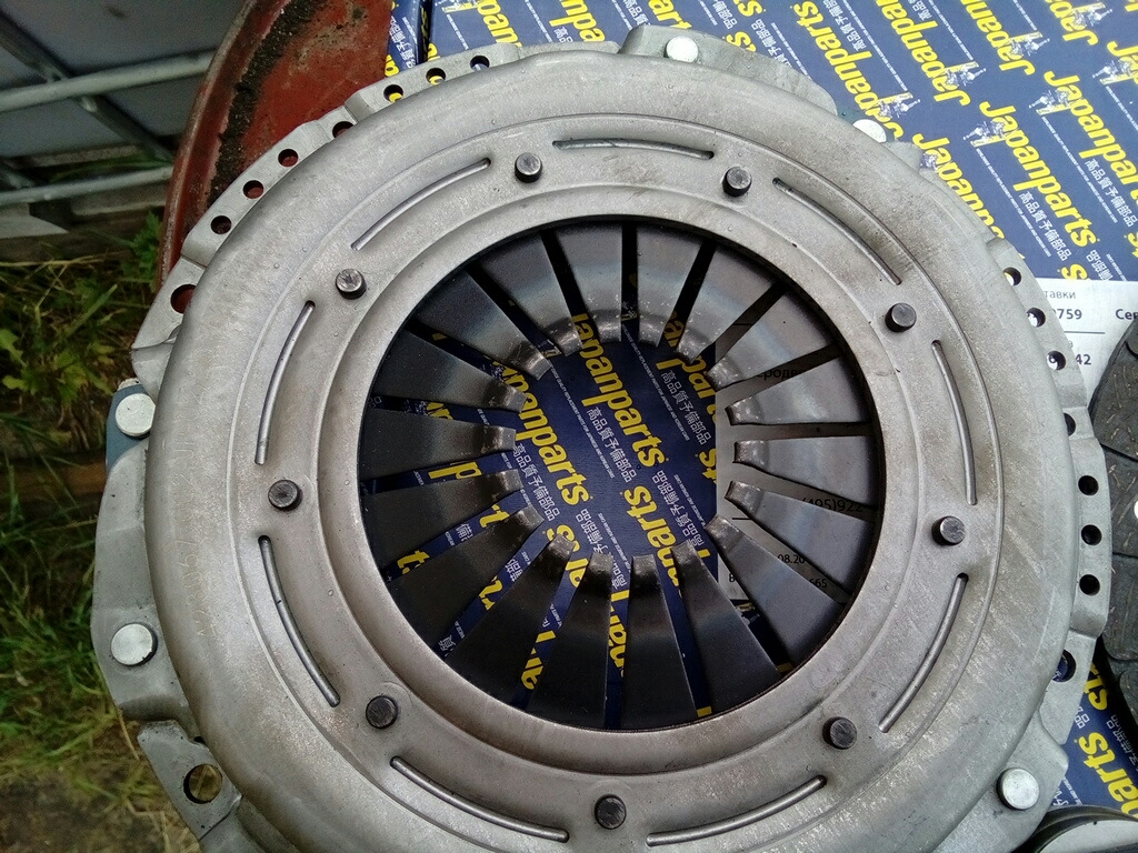

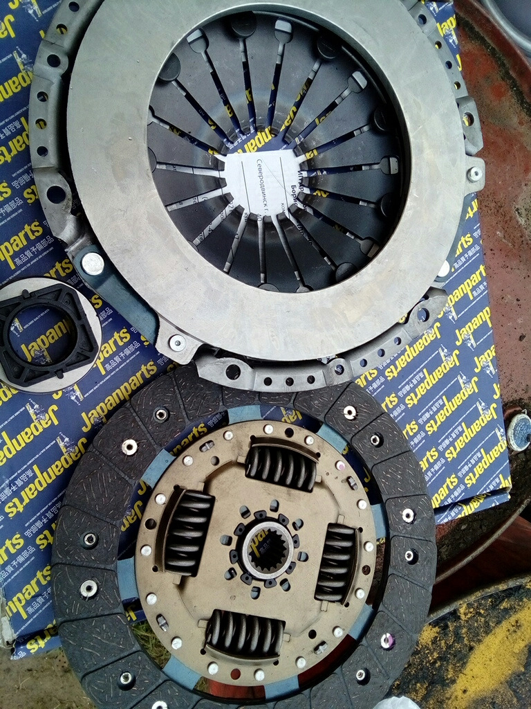

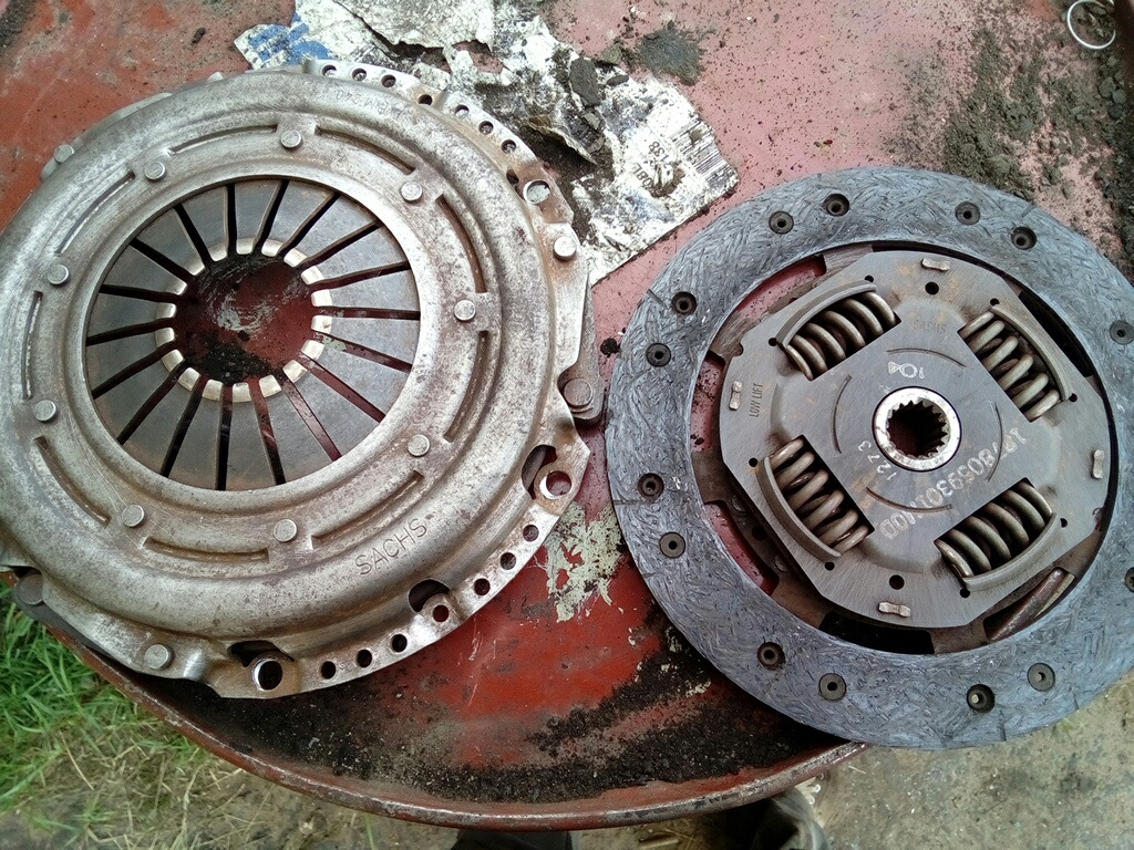

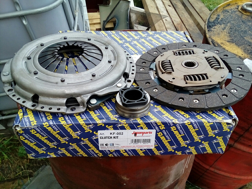

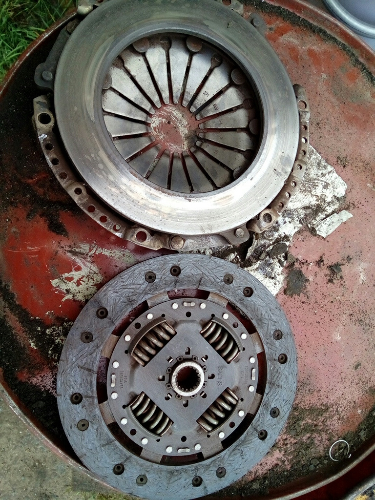

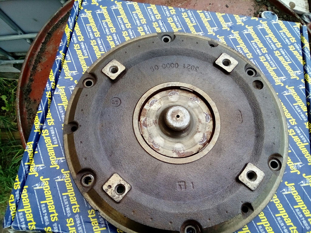

Сегодня забрал корзину диск и выжимной подшипник.Все померил оно.Отсверлил старую корзину от маховика(по штатному оно не разьемное приклепанно заклепками).Завтра куплю крепкие болты и нарежу резьбу в маховика.Цена за все это хозяйство 7000р и зачем платить больше.Всем спасибо.
Запчасти на фото: KF002

Я его не клепал а нарезал резьбу в маховике и прикрутил корзину болтами
Нет не собрал так как разобрал двигатель для ревизии вскрытие показало под замену кольца ну и заодно поменяю вкладыши и притру клапана и заменю маслосьемные колпачки, запчасти пришли в понедельник заберу все отпишу.
ты от этой сцепы(новой) взял корзину и сам диск, и заклепал их на старый маховик…все верно понял? Вариант рабочий?
