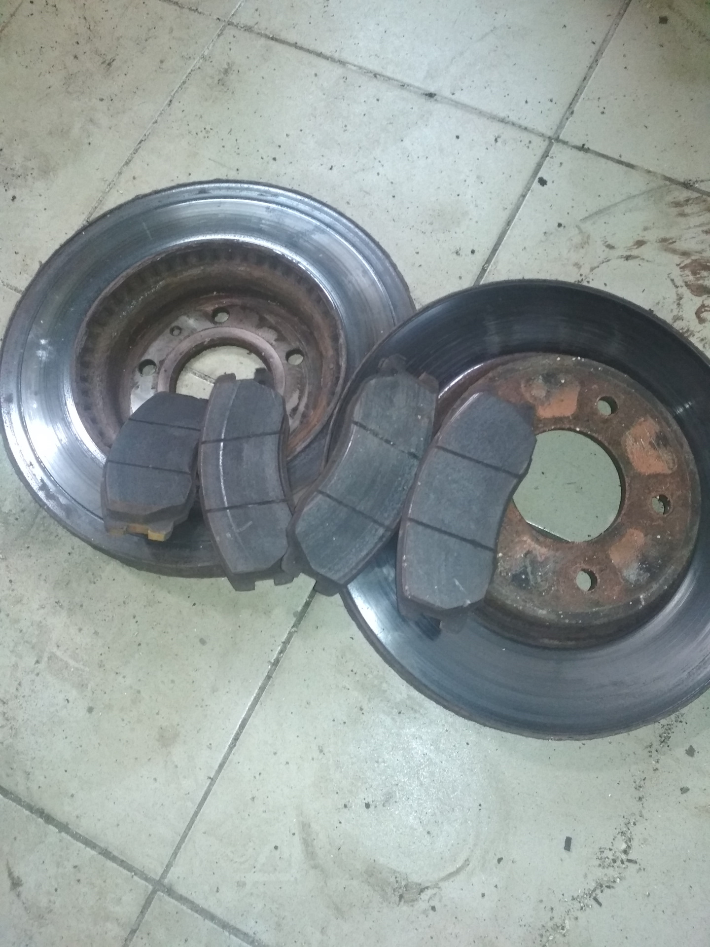

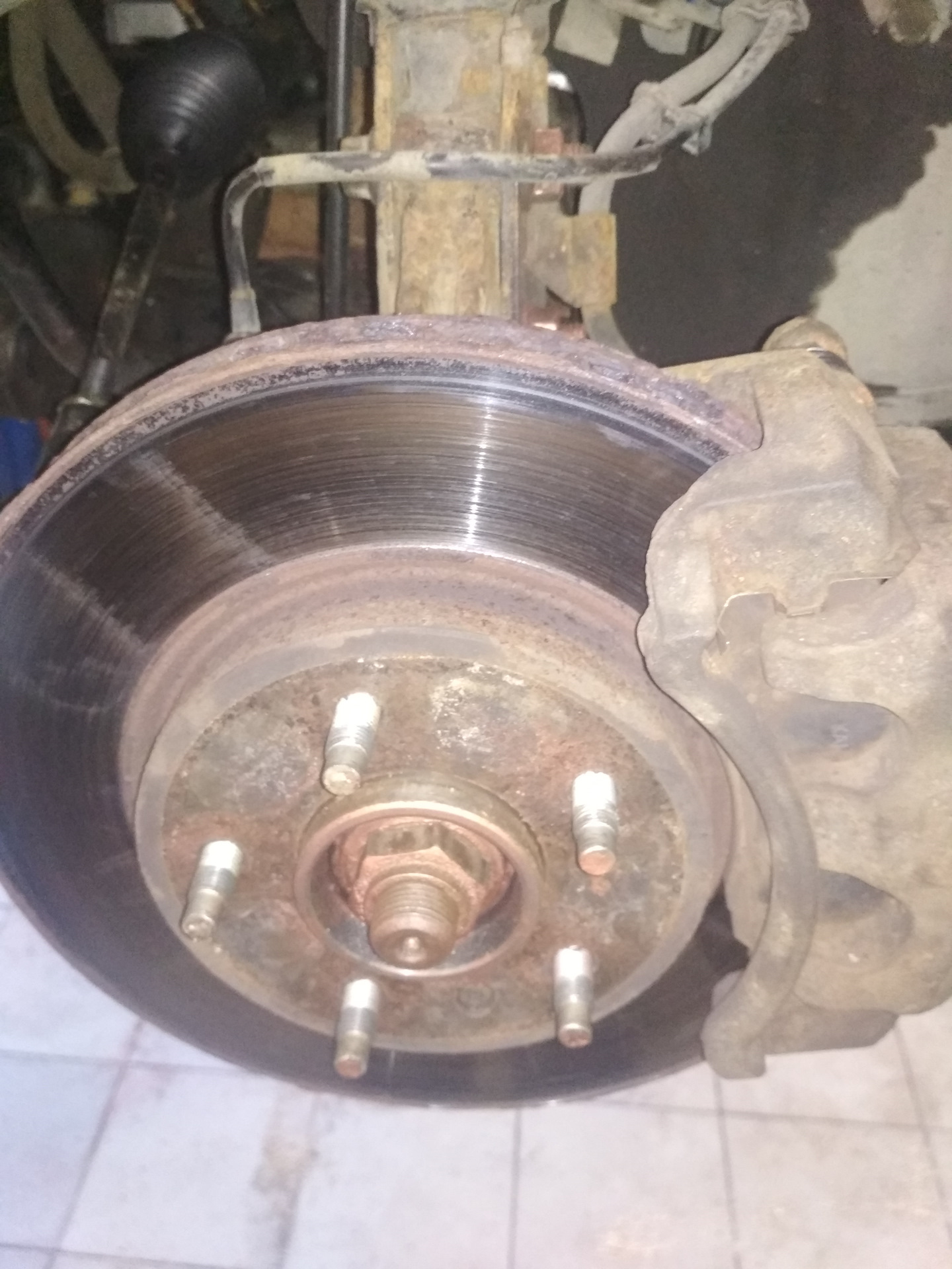

До момента покупки машина стояла без движения больше 6 месяцев, и за это время тормозные диски покрылись добротным слоем коррозии. Ездить так конечно нельзя, но мне было жутко интересно, сможет ли накладка феродо восстановить рабочую поверхность диска. Я начал активно передвигался на машине около 4-х дней, естественно соблюдая дистанцию и скоростной режим. Ощущения ужасные, диски очень тонкие и как следствие перегретые, вибрация при торможении была сумасшедшей, но на удивление скрипов не было. С каждым днем рабочая поверхность диска начинала блестеть все больше и больше и становилась более широкой, но до одного прекрасного момента. В один момент я заметил, что внешний край диска больше не полируется, а с внутренней стороны совсем все печально, там работала только середина диска. Желание ездить и ждать когда диски лопнут у меня закончилось. Заказал новые, и заменил. Наименование производителей пока не буду афишировать, сначала испытаю на себе. Ниже краткий фотоотчет.

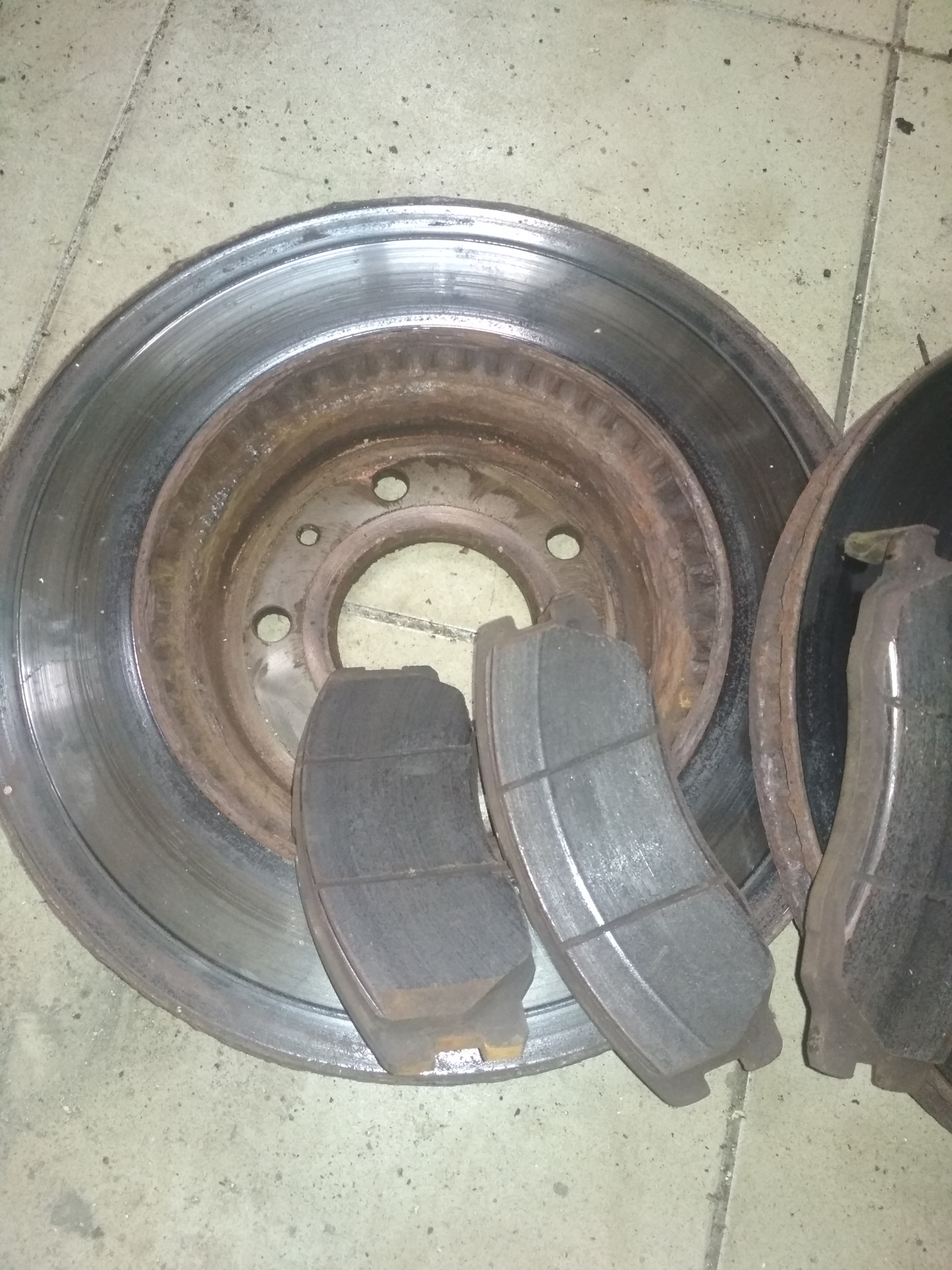

На фото диски еще ничего, в живую совсем страшно

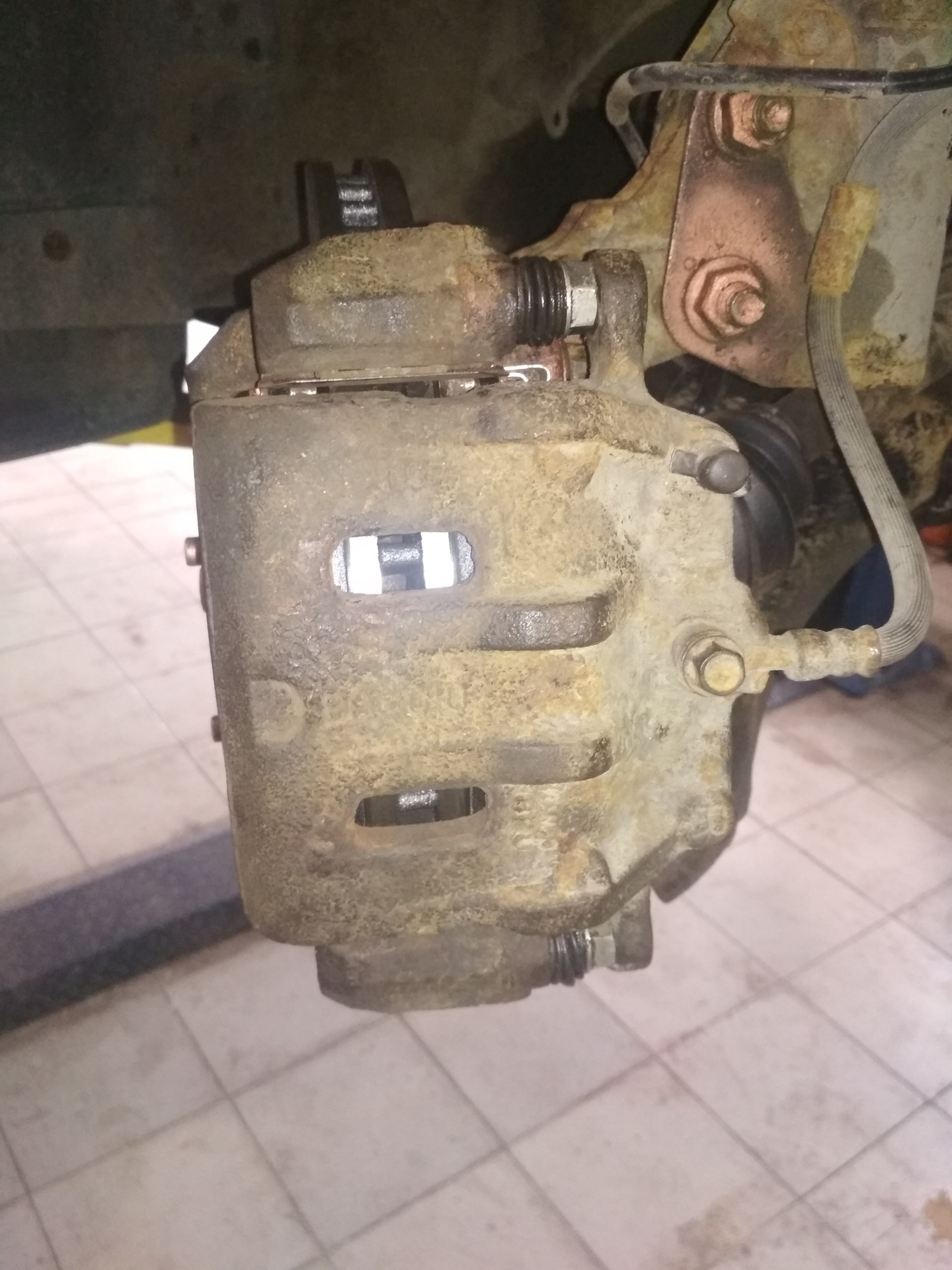

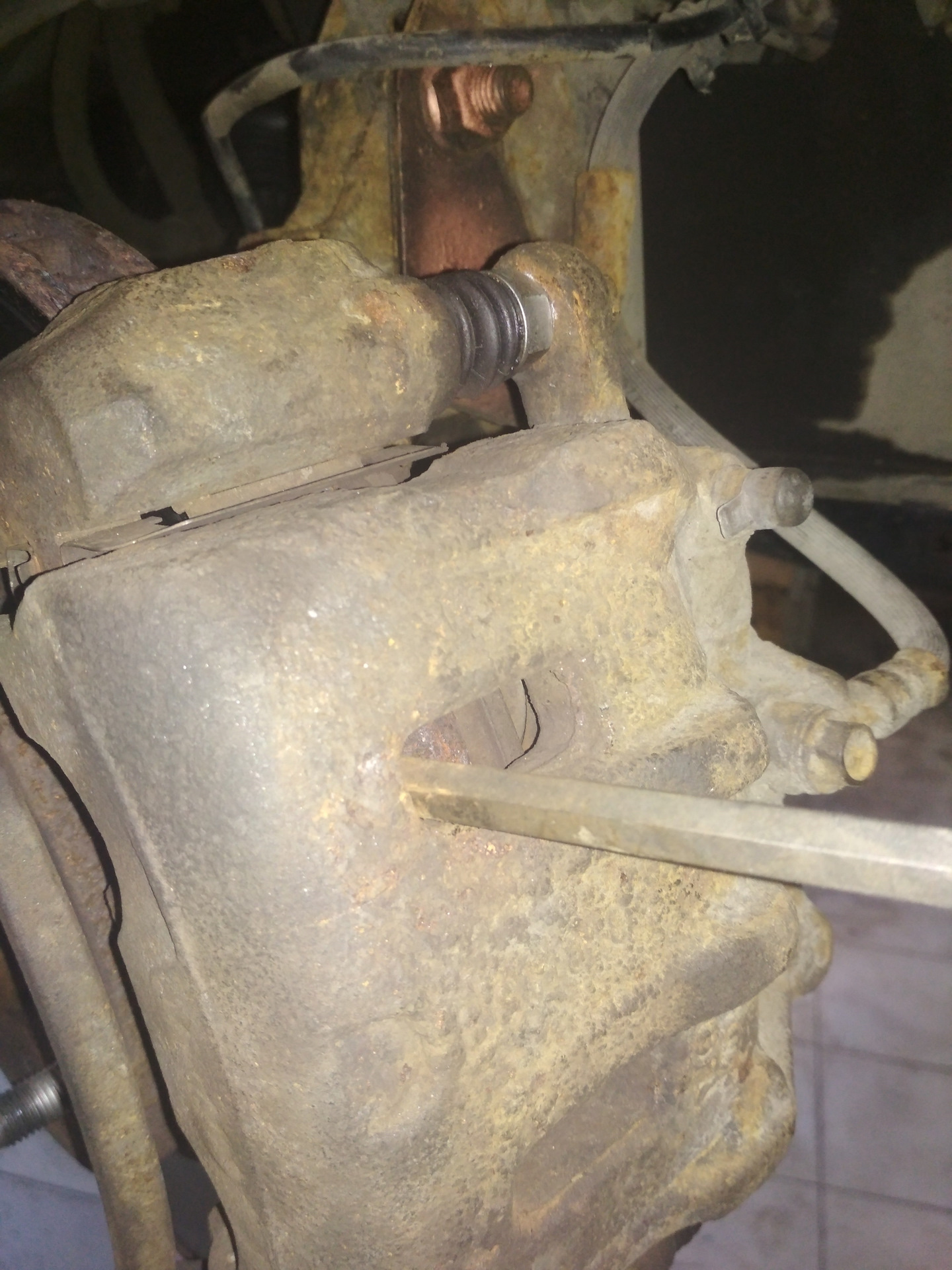

Все как у всех, отверткой отводим колодки вдавливая поршня

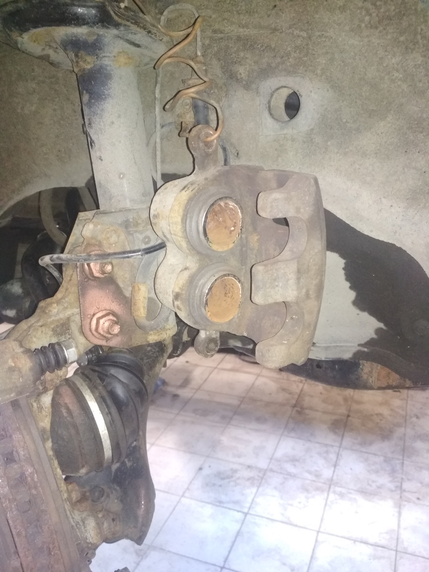

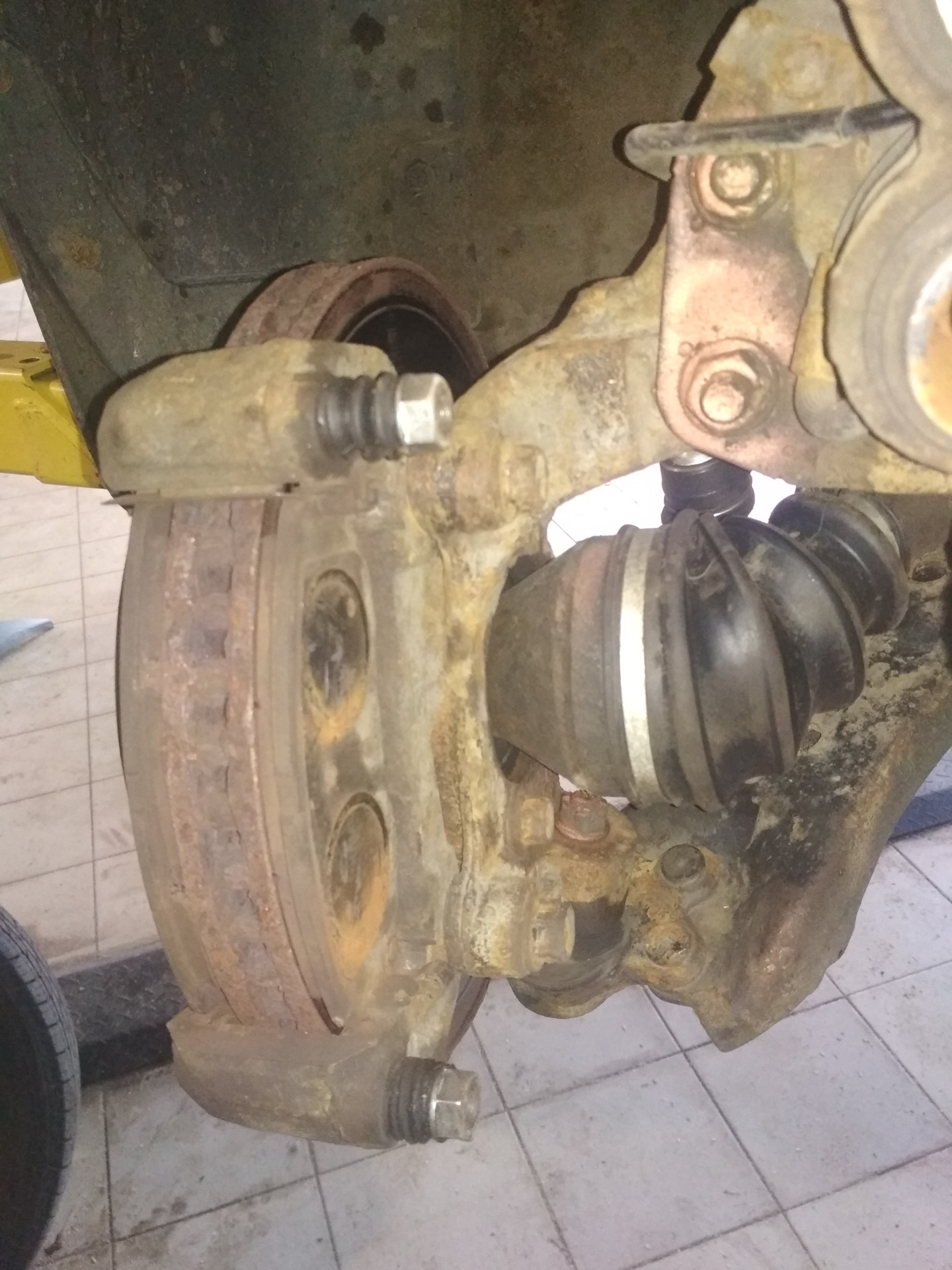

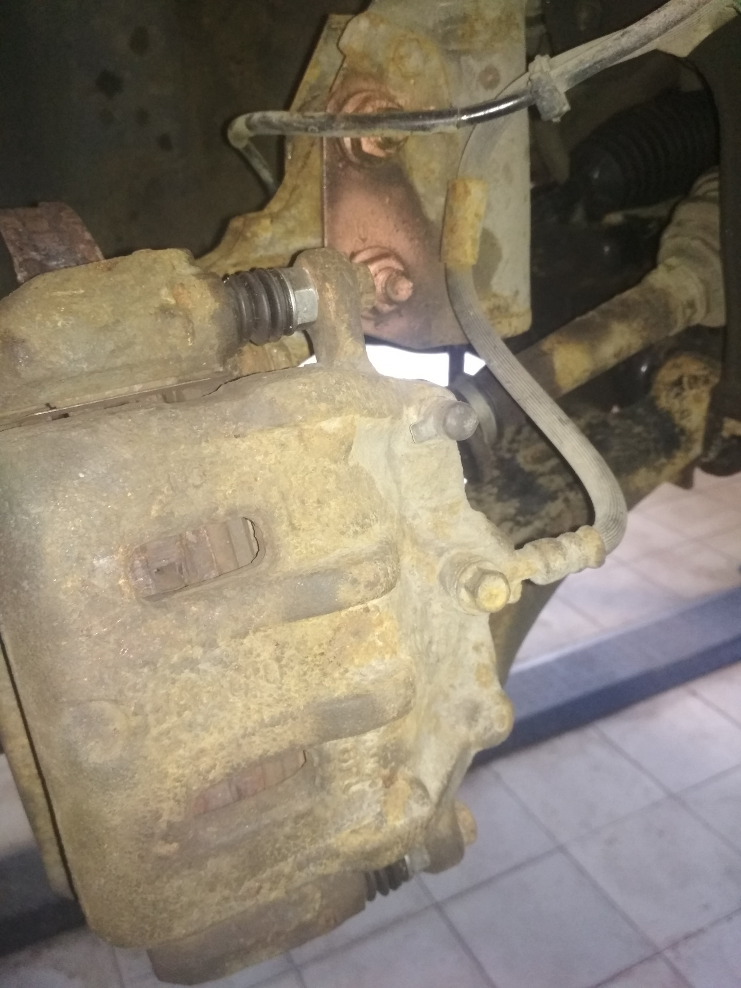

Фиксируется суппорт, на шланге не рискнул оставить

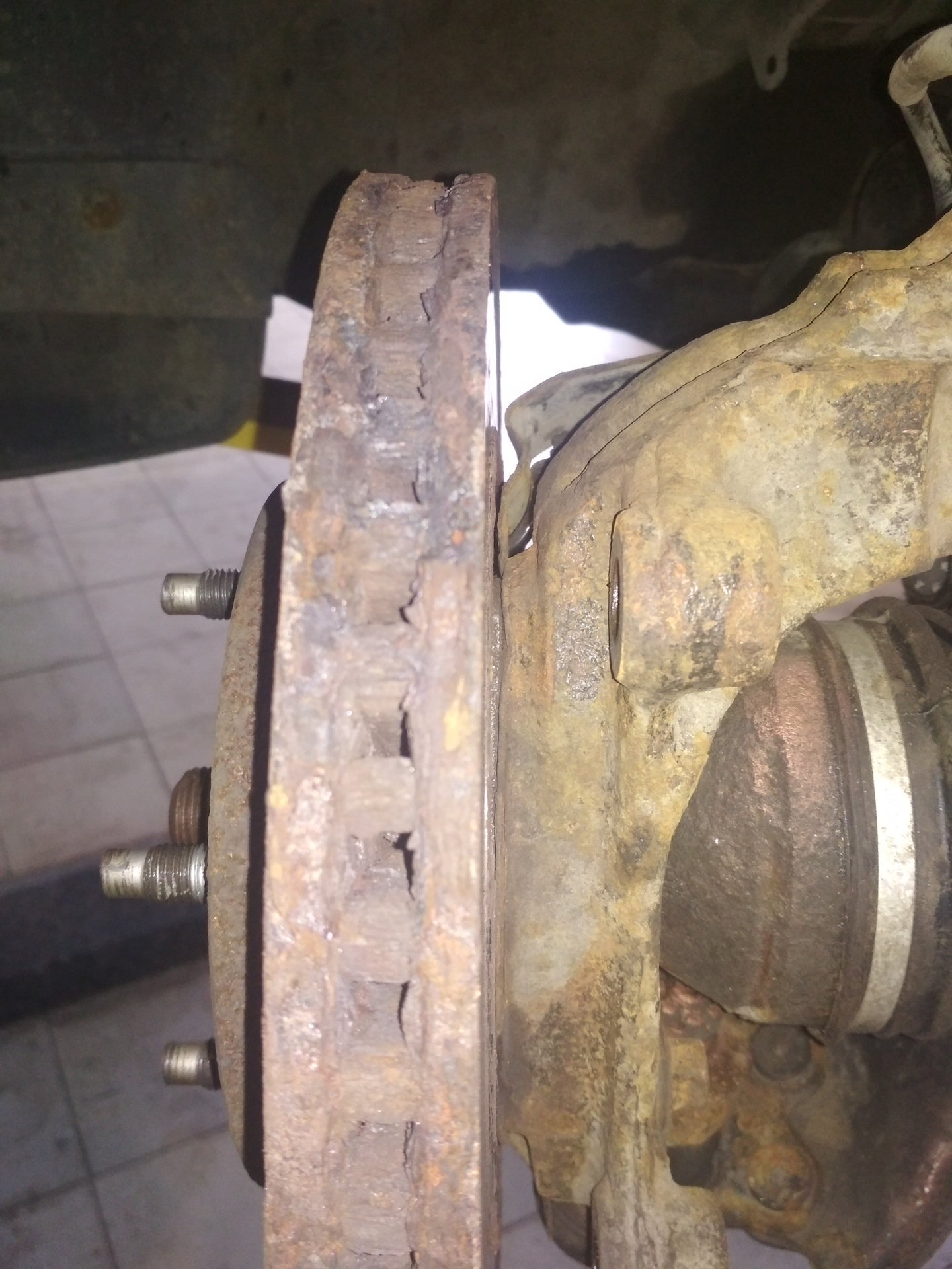

Снимается скоба, здесь кстати хорошо видна не рабочая часть диска.
Этот диск может в любой момент лопнуть, остаточная толщина диска меньше допустимой в разы

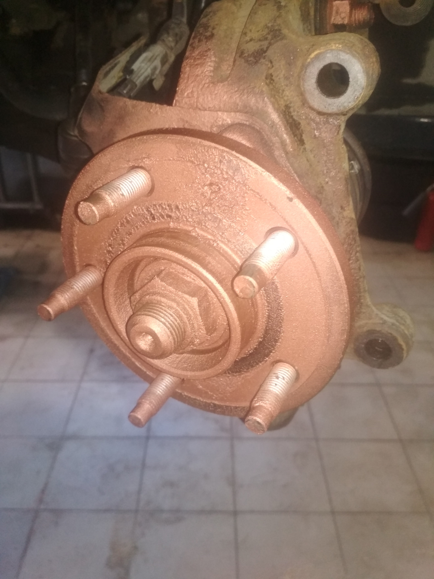

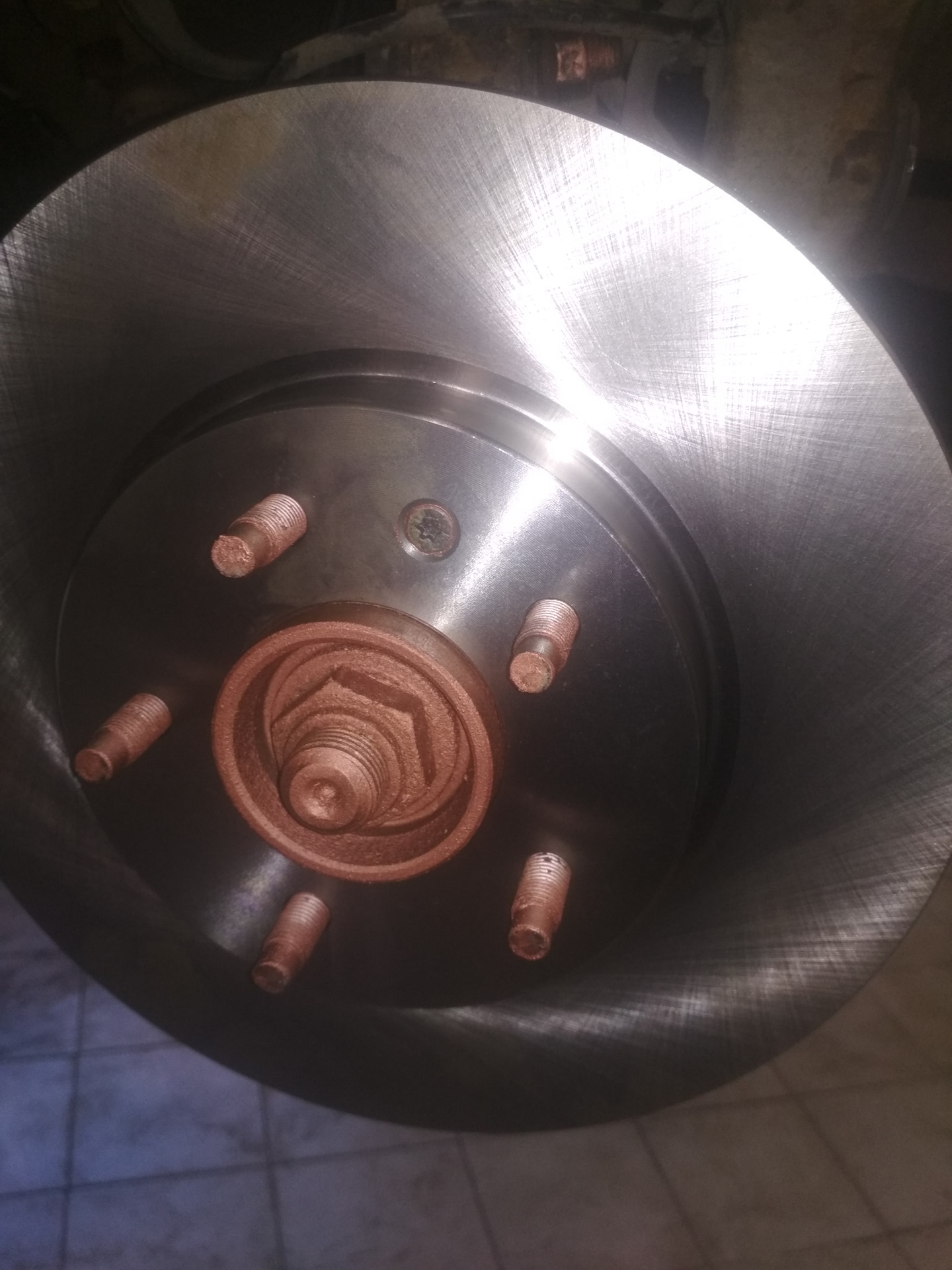

Ступицы были заменены вместе с двигателем (сильно гудели и люфтили), по этому ничего чистить не пришлось, просто смазал медной смазкой

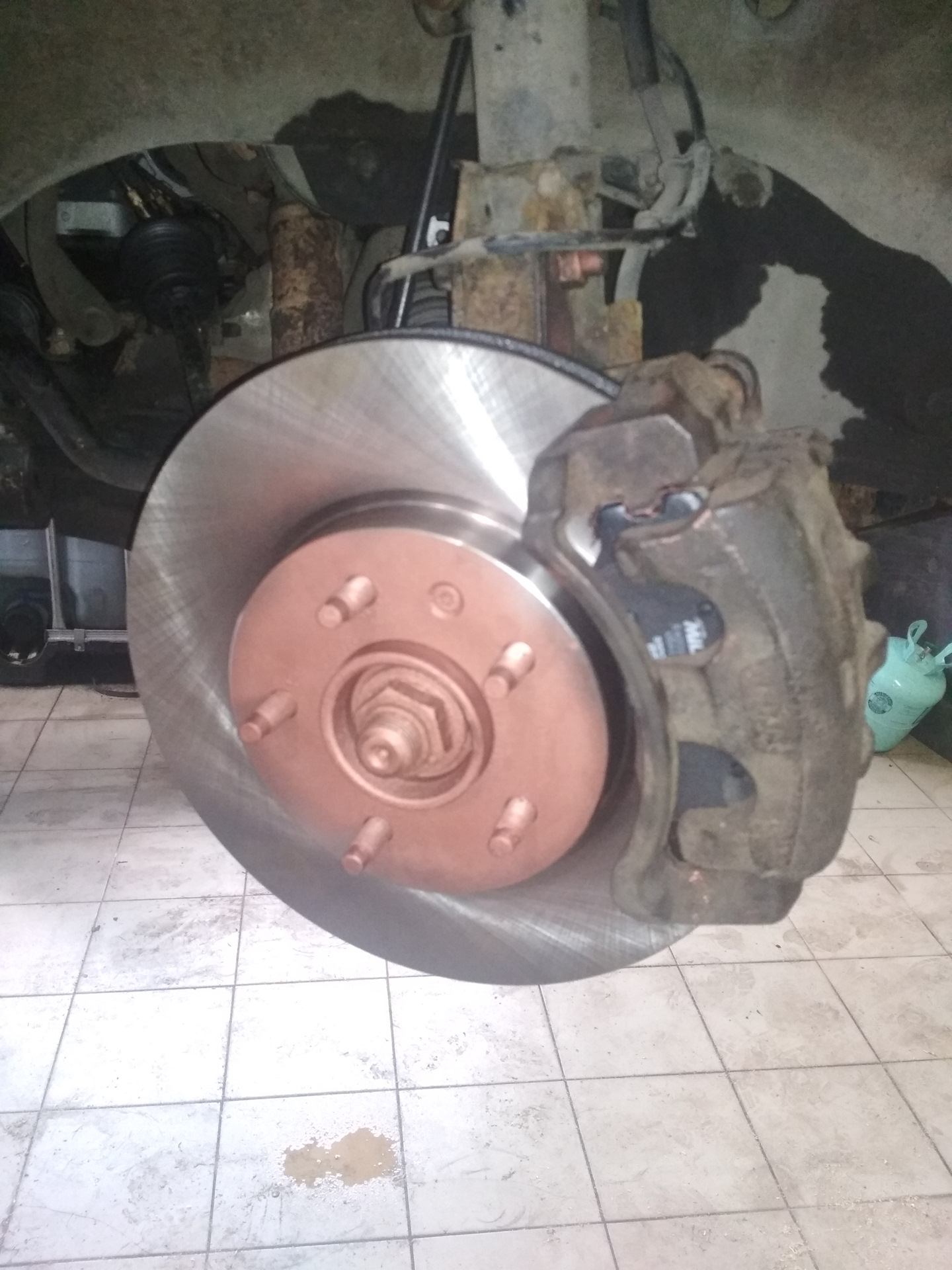

Другое дело
Колодки на всех машинах ставлю

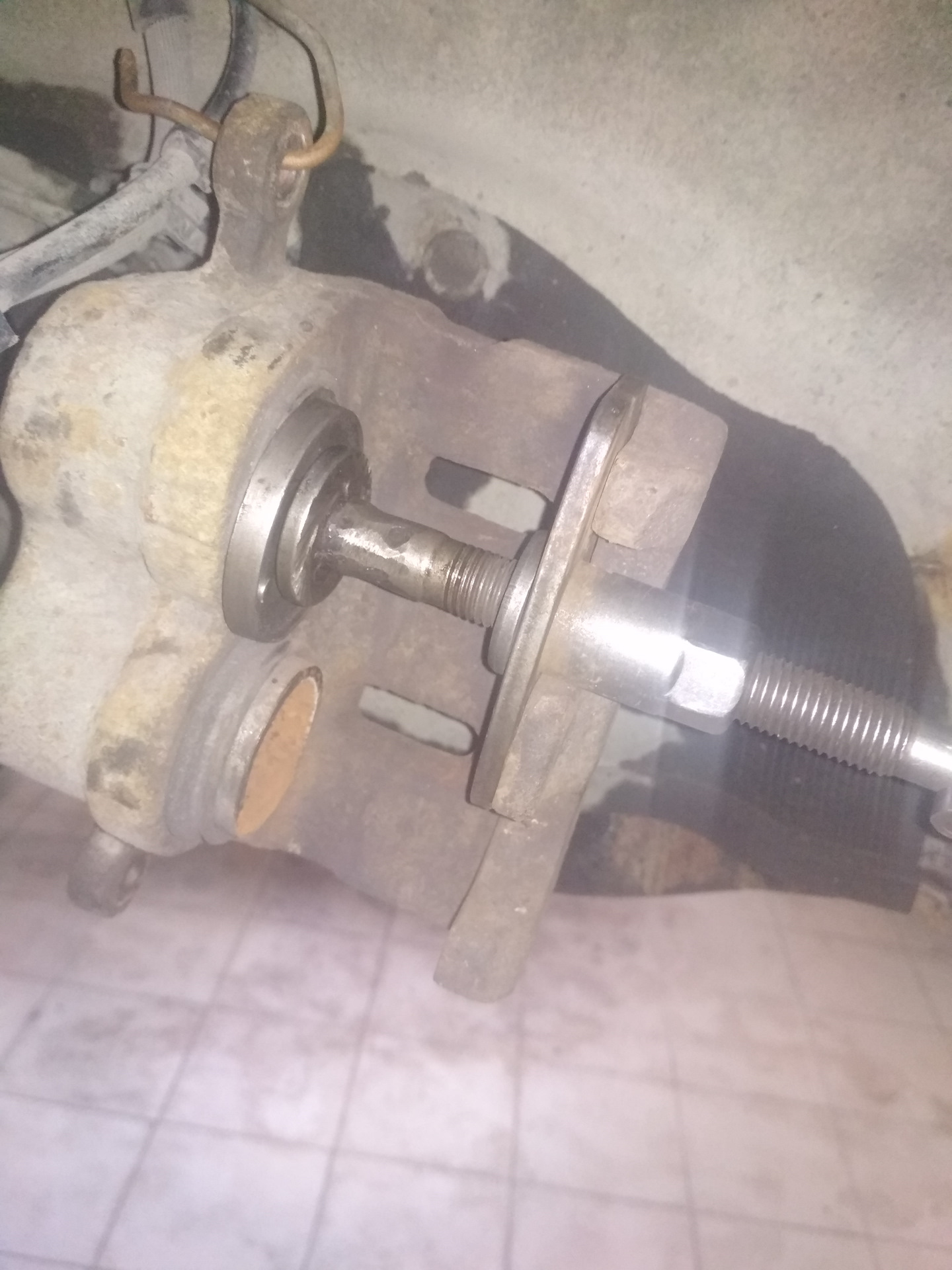

По уму надо было взять широкую пластину и вдавить два суппорта разом, но мне было лень искать. Вдавил поочередно, придерживая свободный поршень рукой. Поршня на удивление легко ходят.

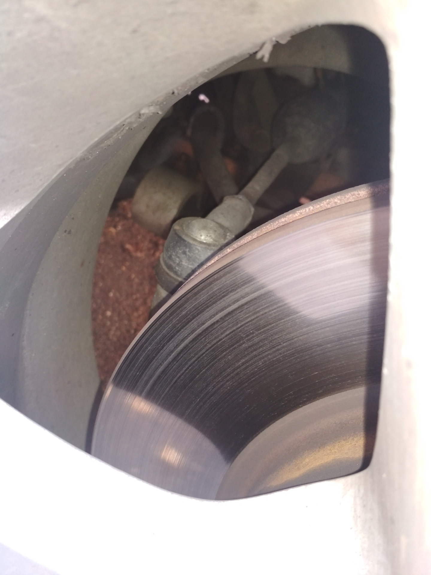

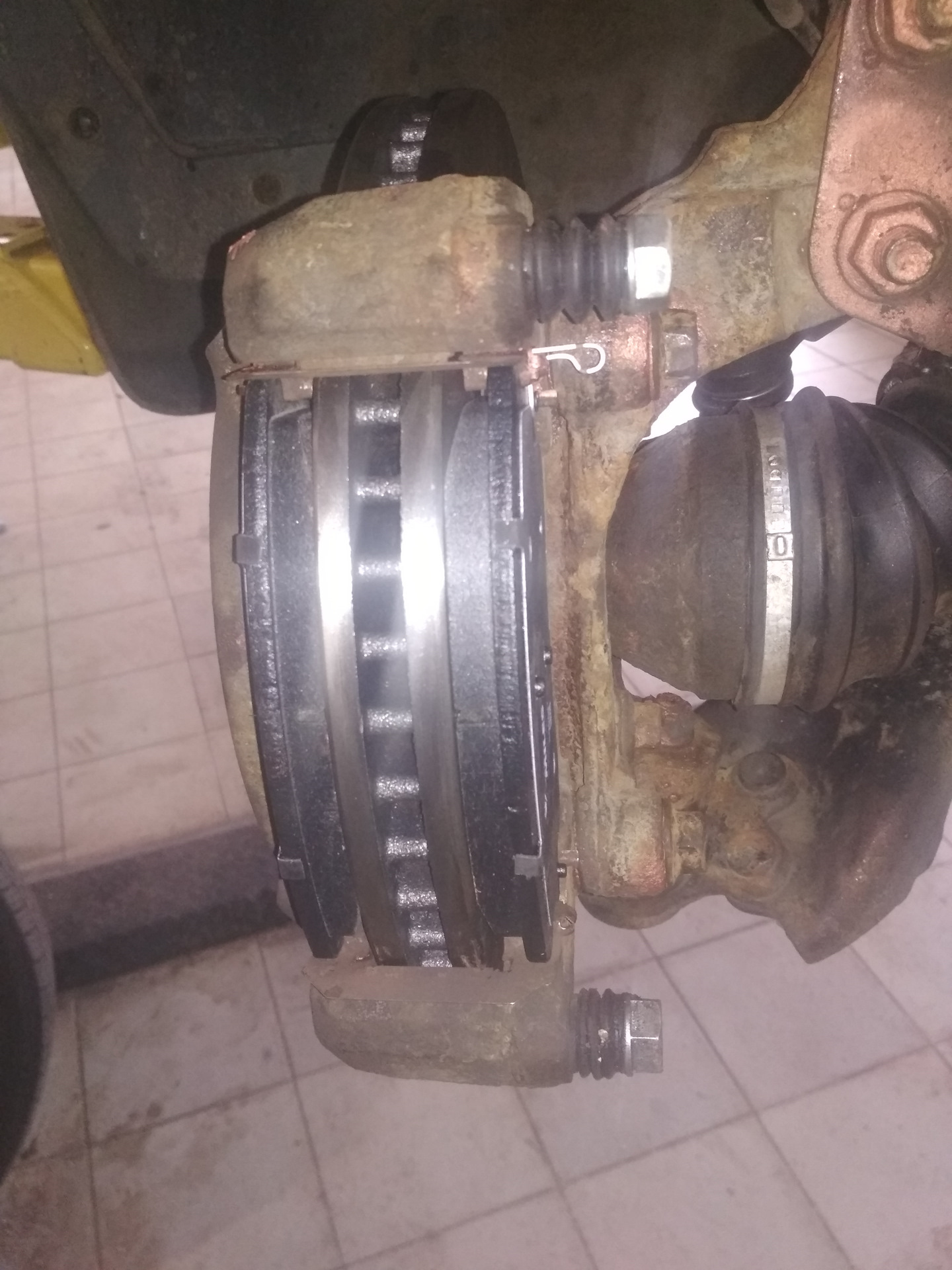

После сборки тормозного механизма главное несколько раз нажать педаль тормоза, что бы поршня коснулись колодок, если проигнорировать можно попасть в неприятность
Посадочно под колесный диск тоже смазал, что бы не было проблем с демонтажем колесного диска
А это все на помойку, хотя колодок еще половина

По поводу фиксации суппорта полностью согласен! Сам всегда проволокой подвязываю, сердце кровью обливается когда вижу как в сервисах их на тормозных шлангах вниз бросают.
Да был печальный опыт когда мастер сказал ничего страшного что суппорт висит на шланге ( Лада тогда ещё была 21103) так вот перед выездом на трассу при торможении педаль тормоза стала легко проваливаться, но оттормозился, оказалось в шланге дырка образовалась на 2 день. Пришлось тормозную трубку перекусывать и завальцовывать чтоб доехать.
