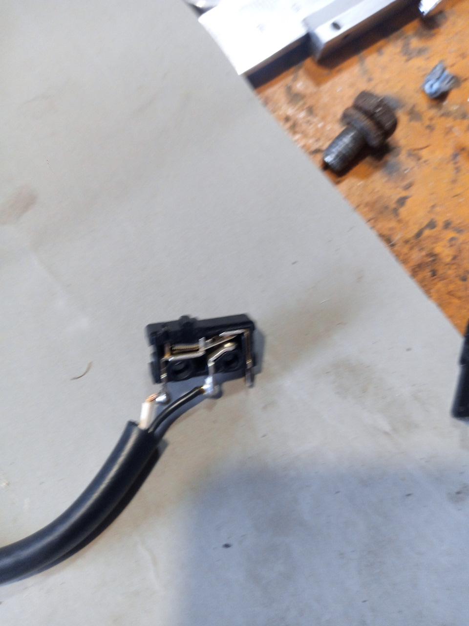

На днях выскочила ошибка Р0830 Выключатель педали сцепления, цепь неисправна.
Посмотрел тут ролик Как побороть ошибку Р0830 на Лада Гранта.
Менять датчик я не стал, просто с начало решил прозвонить, Мультиметр показал сопротивление(стоял на прозвонке).
Дальше просто разобрал датчик полностью, почистил нулёвкой контакты.
Разбирать лучше всего аккуратно не спеша и на какой нибудь ткани что бы не потерять мелкие детали датчика.
После сборки повторно прозваниваем и видим сопротивление по 00(или слышим писк характерный обозначение что провод целый)
Проехал больше 200 км больше ошибки не наблюдал.
Смотрите сами покупать новый датчик
или просто можно почистить контакты(или кого ни буди попросить помочь)
Снимать и ставить не какой сложности особо нету, использовал битку, в ролике всё описано единственно я просто фишку вынул вместе в клипсой.
Просто не вижу смысл покупать новый если можно самому починить старый.
P.s В основном везде попадались записи что поставили новый датчик, поэтому решил добавить эту запись.
А ошибка в основном возникла у меня из-за подгоревших пяточков…

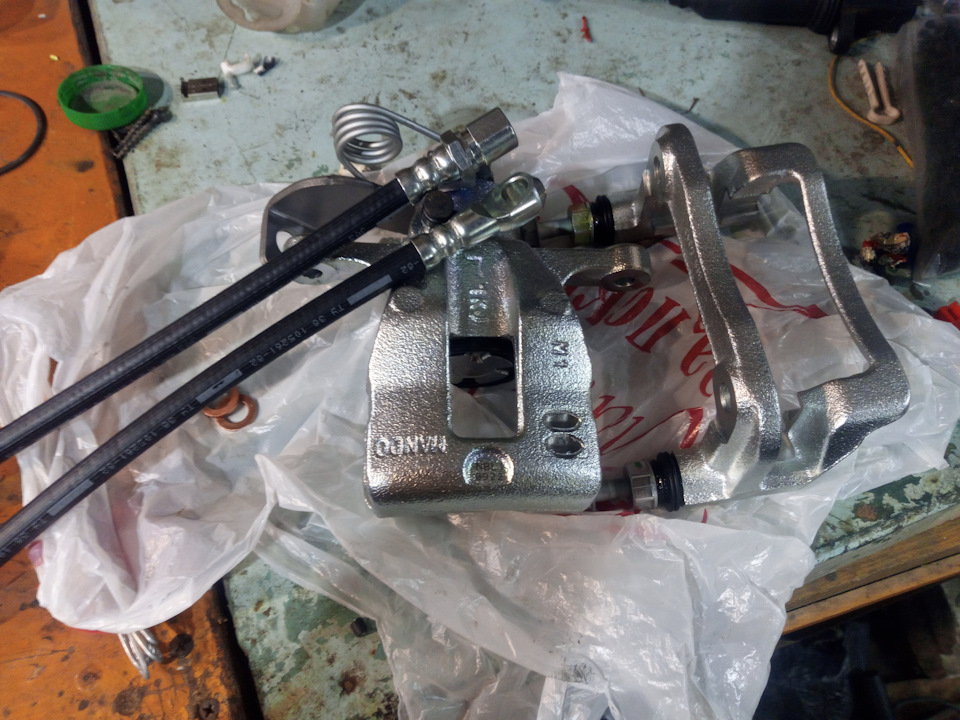

Также как я писал в предыдущем БЖ о заказе, пришёл задний левый суппорт от соляриса, как поставлю напишу где от чего брал другие комплектующие

Я купил машину с такой ошибкой, купил датчик, еще штук пять снял с доноров, а оказалось что сломана лапка которая давит на этот датчик, благо весь педальный узел был под рукой.
Да, сам тоже нечайно ломал
тоже щас почистил, после твоего бж, слышал, что может датчик глючить, даже если нет ошибки . у меня был весь в масле, брызгал раньше педаль
Ну, Амэрику не открыл, та же тема и с датчиком тормоза. При ошибке чистим его, без замены.
У меня на нем пока только пружины ломались
VictorGranta
там пружины в основном ломаются. впервые слышу, что его чистят
Вот для Вас я как раз Амэрику и открыл! 😁
Была такая история, побрызгал вд и все заработало, пол года полет нормальный.
Чистить контакты шкуркой категорически запрещено потому что абразив от неё остаётся на контактах и может в последствии напомнить о себе, чистить надо алмазным надфилем или канцелярским ножом.
