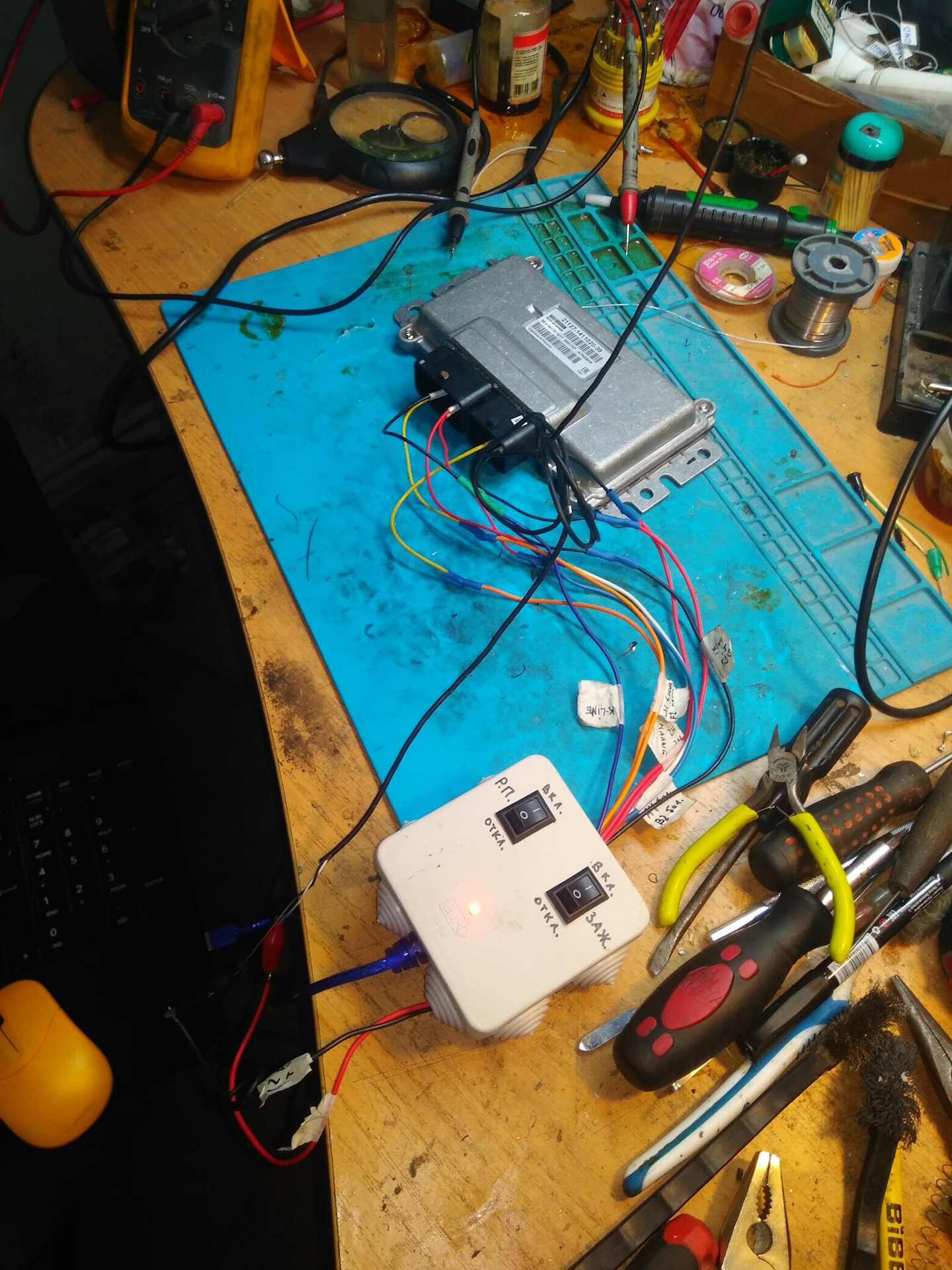

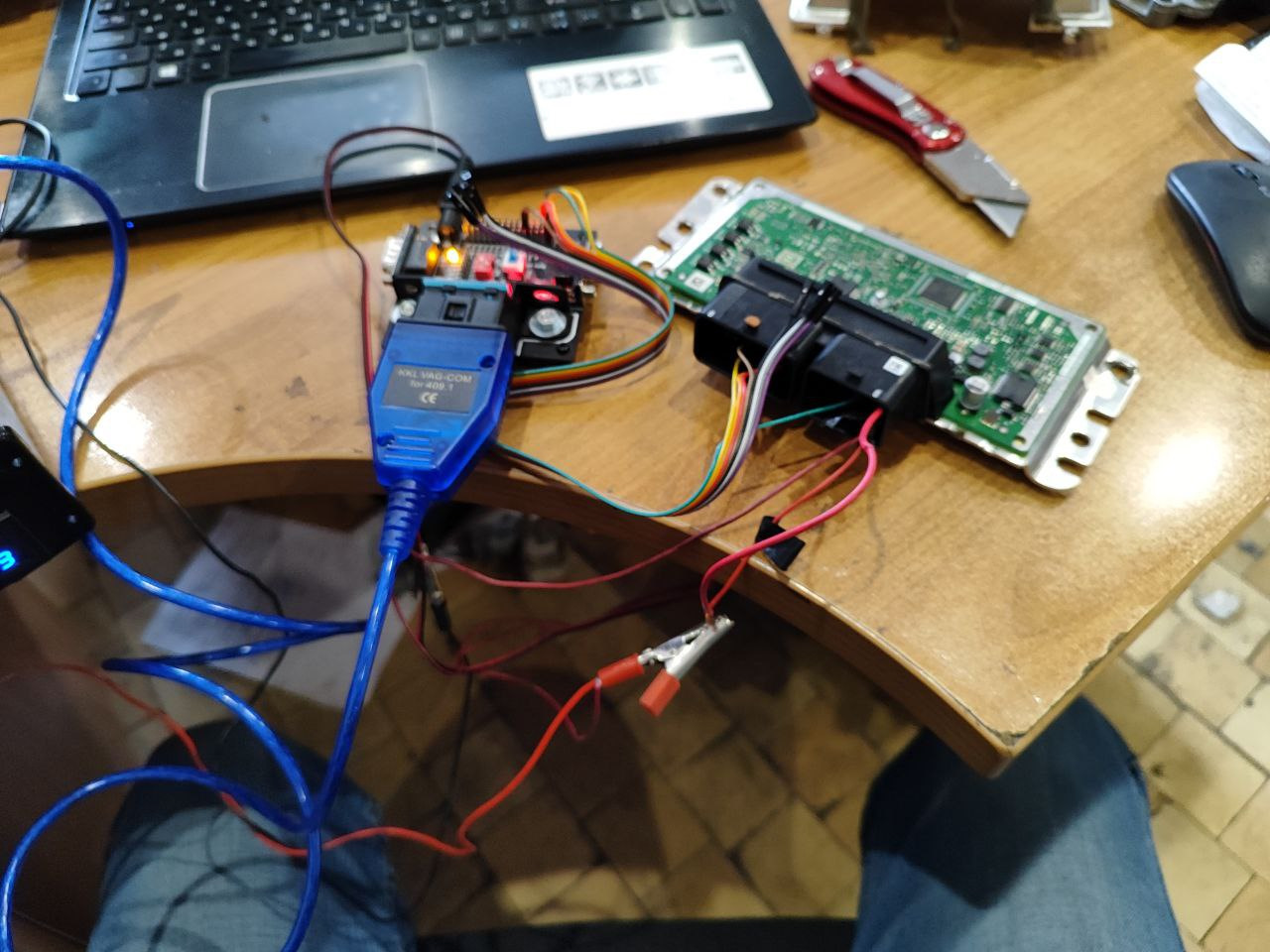

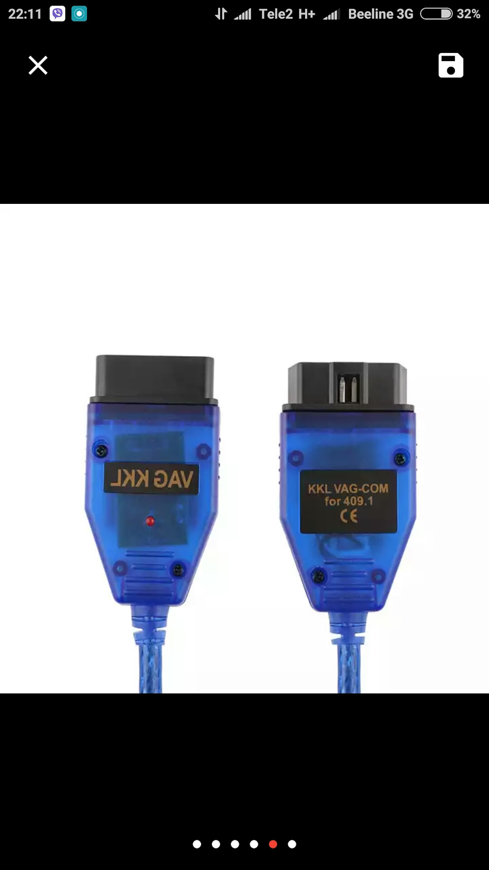

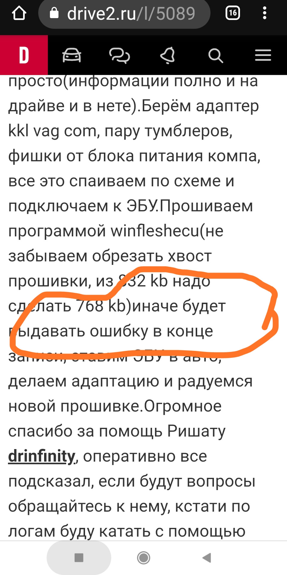

Всем привет, собственно из за того что заказал валы (сти3.1)надо будет настраивать машинку под них, а это прошивка ЭБУ далеко не один раз а то и десяток-два и чтобы сэкономить сделал переходник для самостоятельной прошивки ЭБУ m74can через k-line.ну и решил потренироваться и залить прошивку ледокола а то мотор мастер уж очень прожорливая.все очень просто(информации полно и на драйве и в нете).Берём адаптер kkl vag com, пару тумблеров, фишки от блока питания компа, все это спаиваем по схеме и подключаем к ЭБУ.Прошиваем программой winfleshecu(не забываем обрезать хвост прошивки, из 832 kb надо сделать 768 kb)иначе будет выдавать ошибку в конце записи, ставим ЭБУ в авто, делаем адаптацию и радуемся новой прошивке.Огромное спасибо за помощь Ришату drinfinity, оперативно все подсказал, если будут вопросы обращайтесь к нему, кстати по логам буду катать с помощью него!
P.s:зря разбирал ЭБУ, прошился по к линии без всяких доработок!и извиняюсь за бардак на столе!всем удачи.

Как отрезать? И зачем резать если берешь например готовую прошивку иммо оф(сколько обьем считанной целой прошивки?832?) и заливаешь. А ведь она832 и тоесть она незапишется? Винфлеш может эбу м74кан прошить по к лайн?

Sergey34reg, куда K-line подключал? Тож вскрыл такой блок а места под микру нет.
На фото есть номера выводов к-линии Н3 или G3
А разрешение программирования куда подкючал? Что-то ни как не видится аналогичный блок. Его случаем не как М74.5 подключают?
Все подключал согласно фотографии с разьемом, все пошло сразу! Пробуй
а как обрезал лишние килобайты? новые прошивки идут больше по размеру. так можно и по живому отрезать!
Автор забил на ответ. 🤣либо как вариант ем сделали. Тутдаже он не ответил что подается на разьем программирования. Чтото он недоговаривает. Виднодядька чужей делал.

А на фото нет микрухи. Фотка не твоя?
Фотка моя, Микруху не впаивал, так прошился
У меня сейчас на столе такой же блок. Сразу попробовал подключитсья к H3 В малом разъеме. Болк не вышел на связь.
Поехал купил микросхему к линии. Даже впаял, а после увидел эту запись. Выпаял, подключился в большом разъеме к пину H3 и блок вышел на связь.
