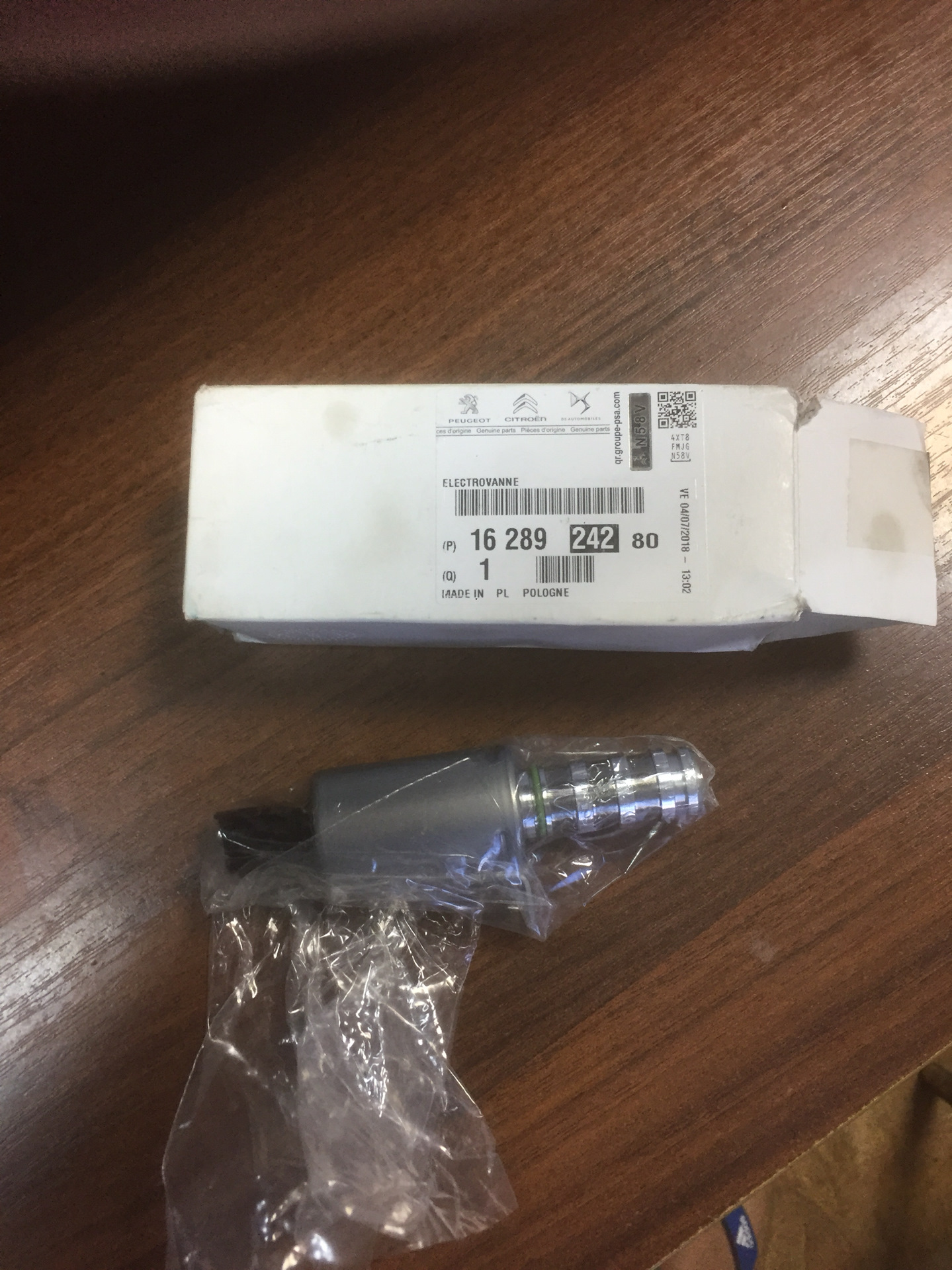

Вообщем где то под года назад появились плавающие обороты, при запуске. Пробовал делать адаптацию дросселя, поехала получше, но обороты так и не изменились. Грешил я все это время электромагнитный клапан фаз на выпуске, на впуске менял месяца три назад и вот пришло его время. Меняется очень просто. Один винт торкс на 20. После замены, двигатель работает ровно и очень мягко заводится. Так же подошла замена свечей, ставлю оригинал 5960 lo. Так же вычитал что зазор между контактами должен быть 1.1-1.3 мм. Проверил щупом, на всех 1.0. Не стал менять, поставил так. Работает норм. А так же давно хотел поменять оставшиеся две катушки старые. Две менял до этого, умерли. В итоге теперь новые все катушки, свечи и оба клапана фаз.

Тоже с неделю как начали плавать обороты. Чистка и адаптация ДЗ не помогает. Пыж ругается восклицательным знаком и ошибкой 0121. Не подскажите, ошибки какие были в вашем случае?
У меня была P0014 как раз таки.
Спасибо
