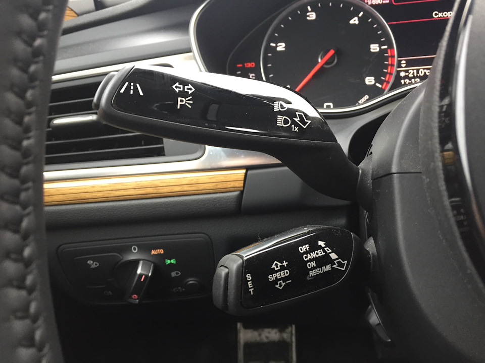

Закончил ещё один свой долгострой.
Около года я никак не мог собраться с мыслями, освободить время и заняться установкой.
Установил я Lane Assist.
Что это такое? — спросят те, кто не знаком с плюшками от VAGa.
Отвечаю: Функция, позволяющая следить за разметкой и мешать пересекать её. Немного напоминает автопилот. Но не такой настойчивый.

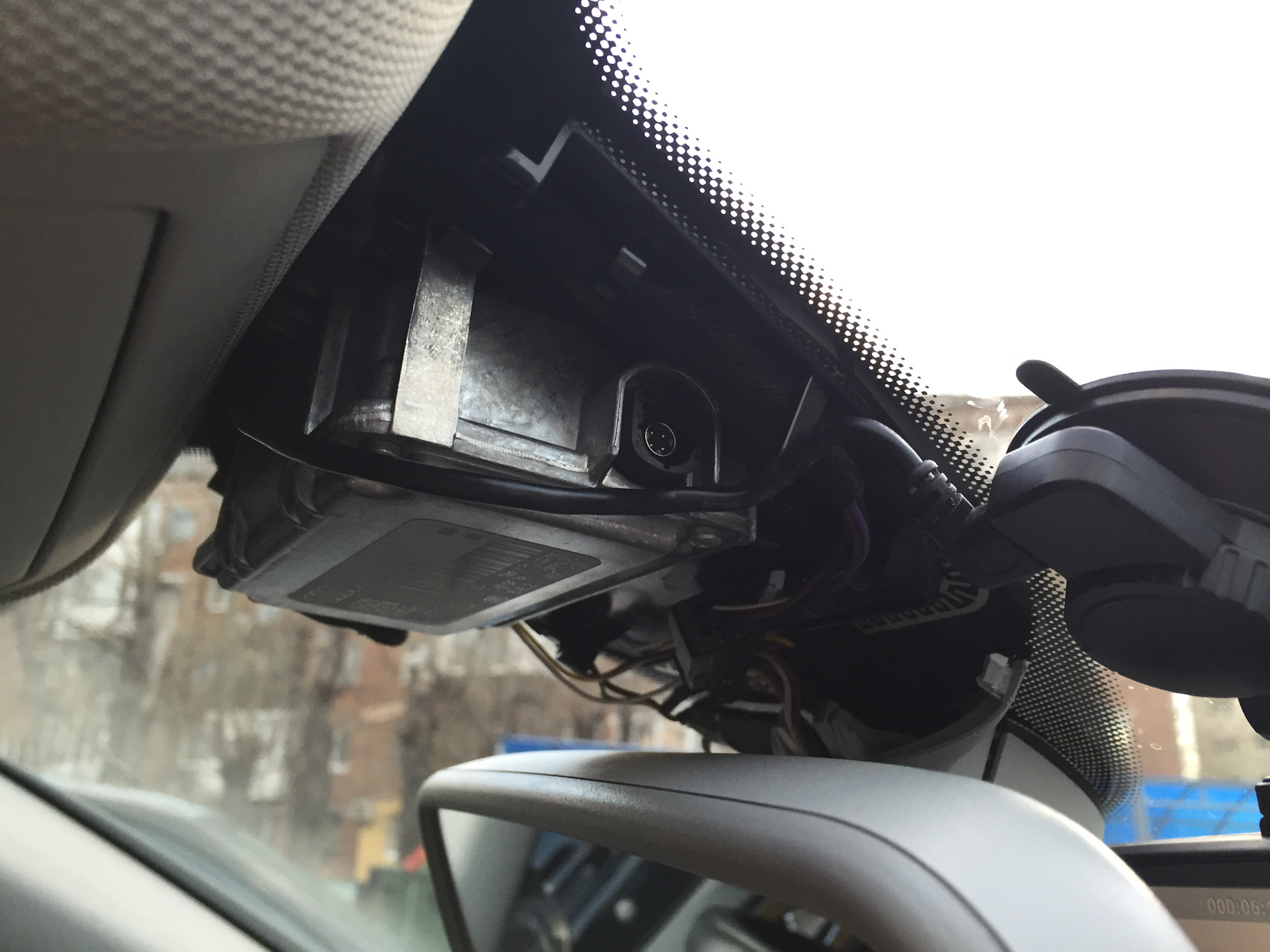

Побудило меня на установку наличие камеры в лобовом стекле. Изначально у меня она была только для автоматического переключения дальнего света (спасибо за это моим адапитивным фарам).
Для дооснащения мне понадобилось прикупить стрекозу с кнопочкой для лайна, блок обработки изображения и провод от камеры в лобовом до этого блока.
У кого нет камеры, сюда же плюсуют саму камеру и новое лобовое стекло.
Итак… Приступим…
Про установку стрекозы можно посмотреть в моём старом отчете.

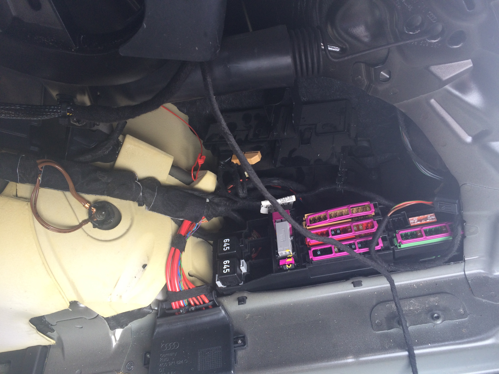

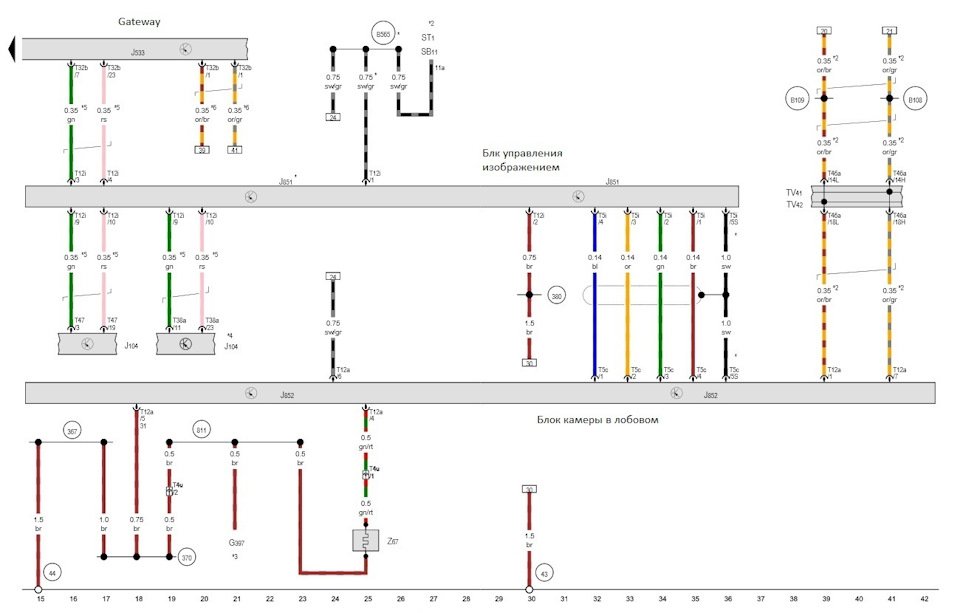

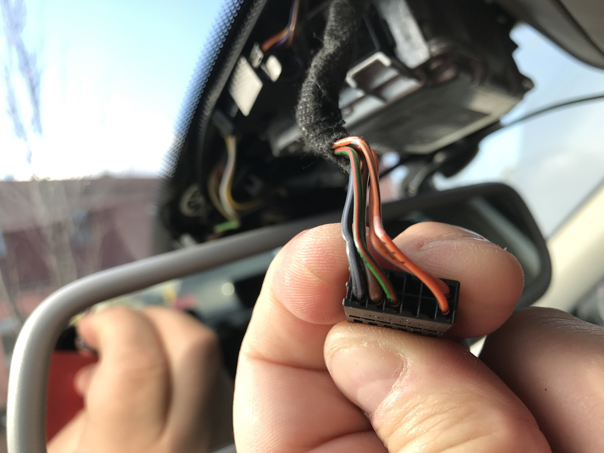

Сразу же проверил подключение самой камеры. В ней уже имеются провода, кроме коаксиала, соединяющего камеру с блоком обработки изображения. Его просто втыкаем и тянем в багажник по стойке и порогу.

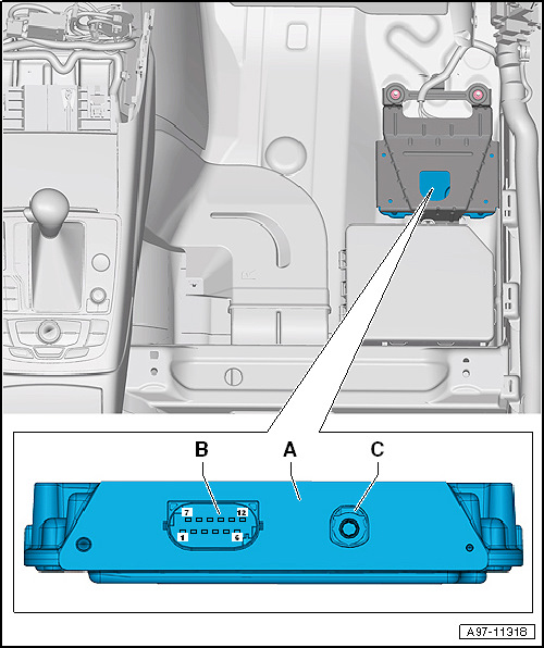

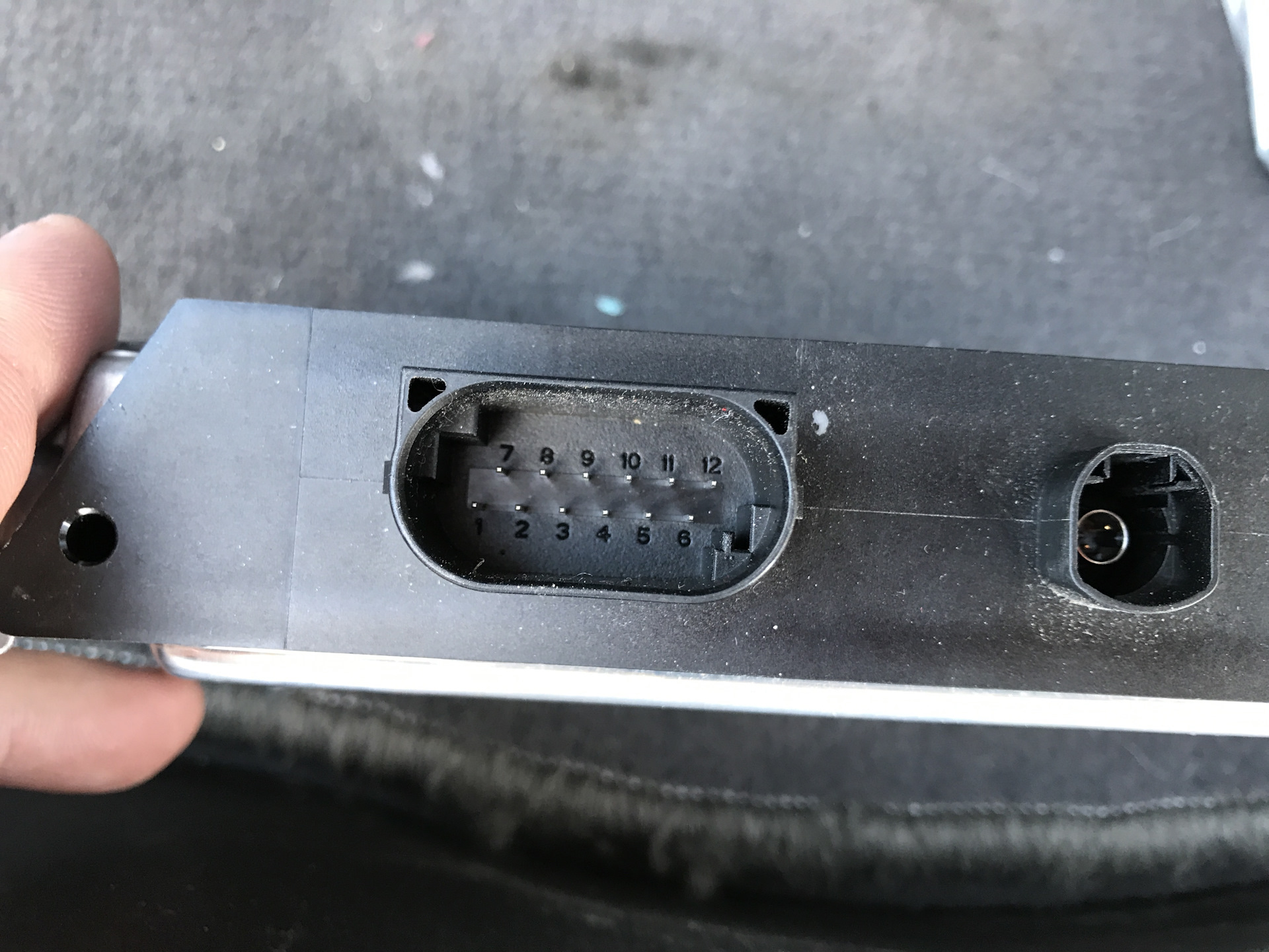

Чтобы не разбирать ВЕСЬ салон (т.к. блок обработки изображением должен находиться под пассажирским сиденьем), я решел установить блок в багажник. Рядом с блоком парктроников и блоком камеры заднего вида.
Это очень облегчит нам остальной процесс установки.

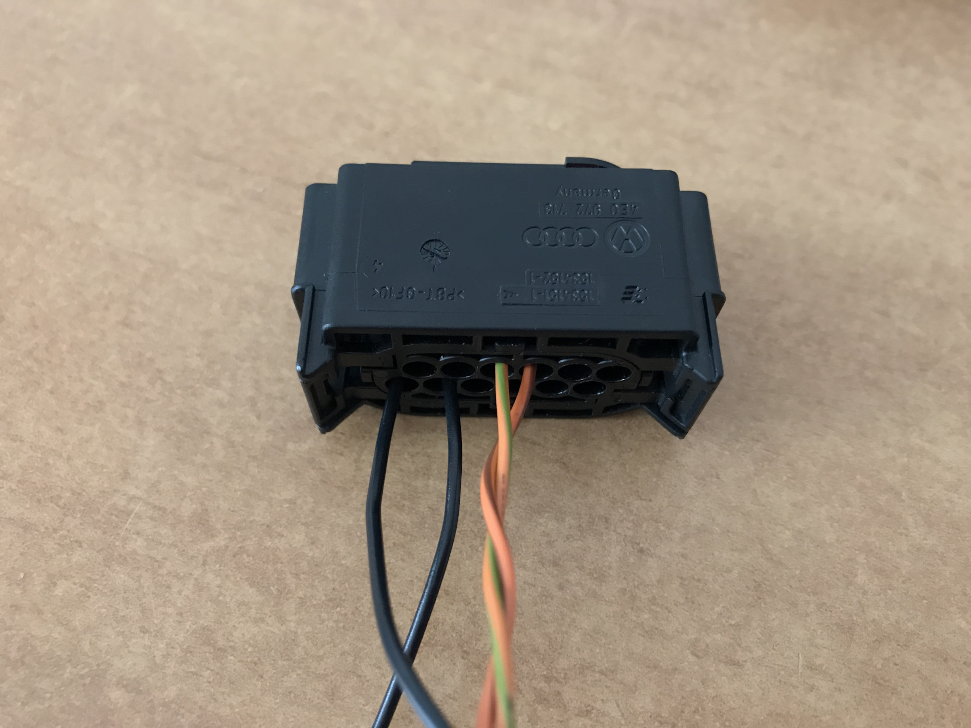

К самому блоку подключаемся с помощью одной фишки и коаксиального кабеля.

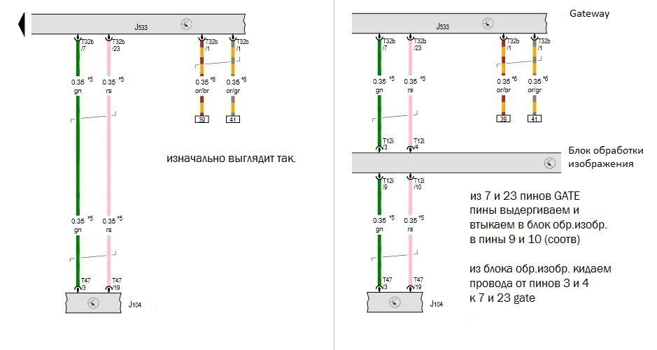

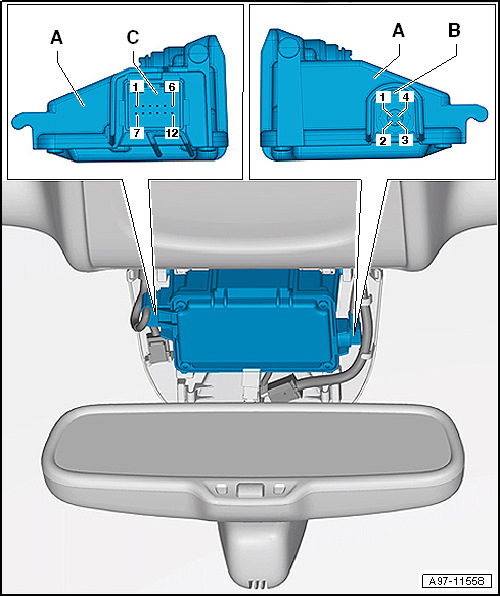

Схему распиновки брал из Эльзы.

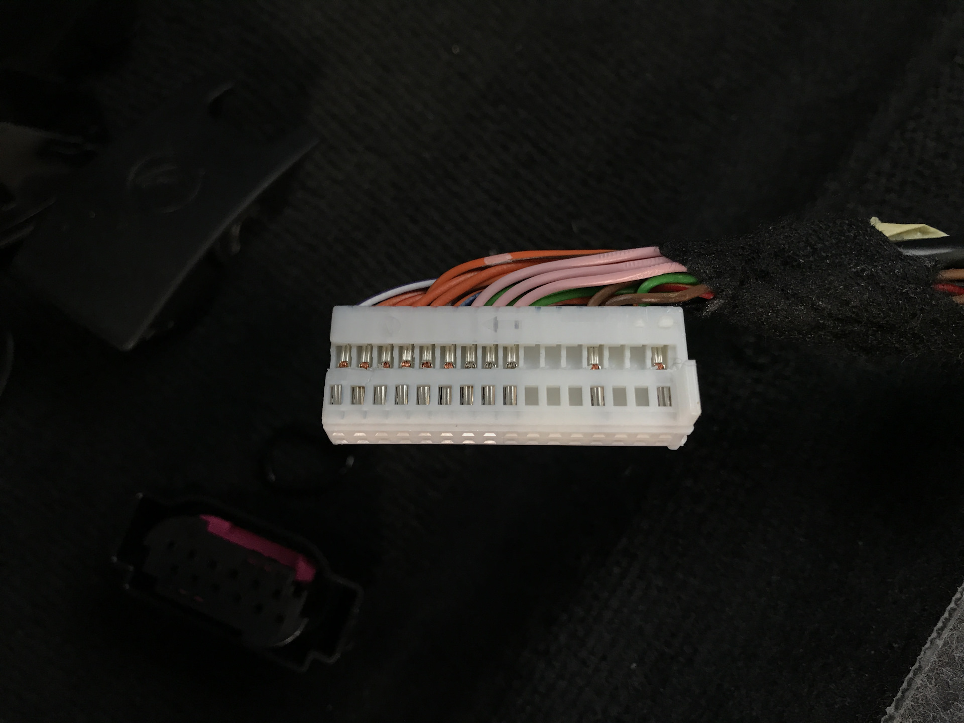

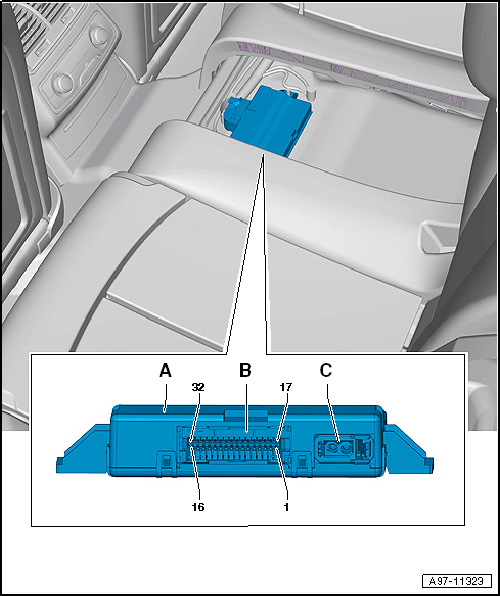

Чтобы добраться к самому блоку Gateay, нужно снять заднее сиденье и слегка приподнять коврик.
Доступ к нему прост.
Из программы Elsa выдернул две нужные для нас схемы.
Подключение камеры к блоку изображения и подключение к блоку gateway (он расположен под задним сиденьем)
Кодировки…
Вот тут реально запарка…
Делать это с помощью VAG-VOMa было проблематично. Половина "галочек" ставились методом подбора. Поэтому их трудно сейчас вычислить.
Но если вкратце, то нужно поставить галочки о наличии блока изображения в Gateway, активировать LaneAssist в блоке центральной электроники, в блоке камеры, в приборке, в MMI.
Пример езды по разметке с включенной функцией LineAssist, недержась за руль.
Пример пересечения разметки без поворотника и с поворотником. Без поворотника руль дрожжит
4G0907107e — блок обработки изображения
4G1971192 — кабель коаксиальный (между блоком и камерой)
4E0972713 — разъем для блока обработки изображения

А эффект какой? только вибрация на руле? У меня на a4b8 толко вибрация в руле. но там рейка простая… на a6c7 вроде электро рейка и она должна не только вибрировать, но и возвращать авто в полосу… это так? и как понять что у меня стоит под зеркалом? фары адаптив, автодальний есть…
Именно так. На a6c7 электрорейка сама возвращает в полосу. Точнее не дает из нее выехать.

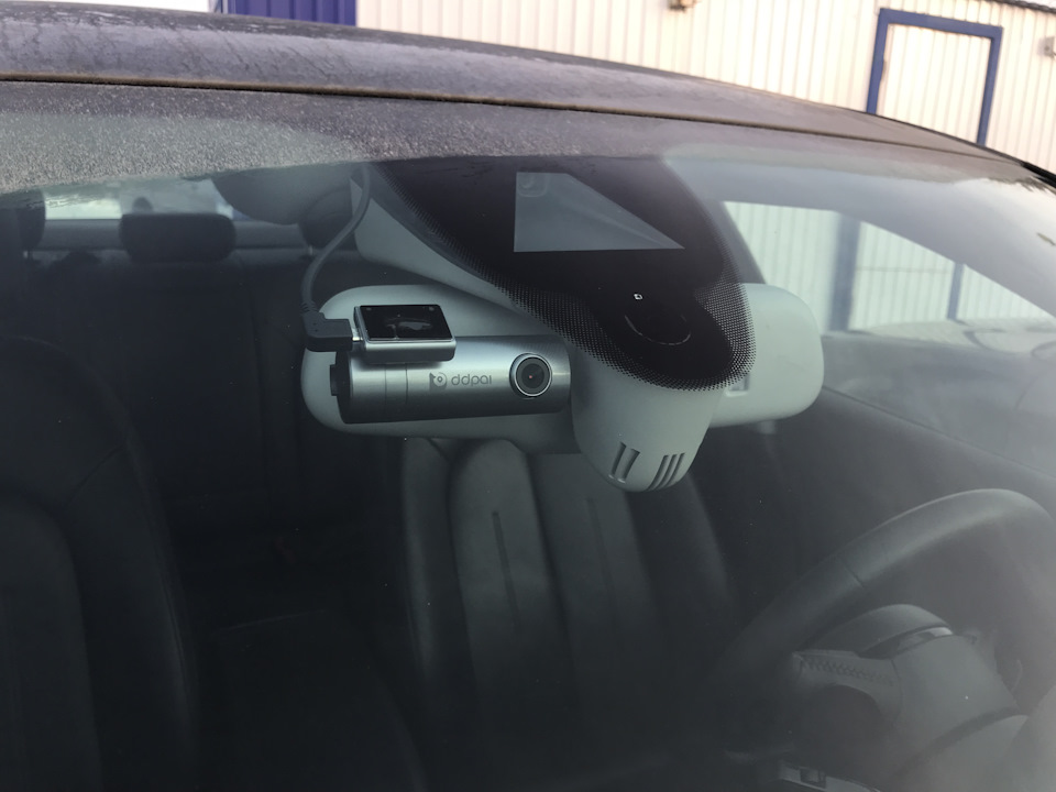

А что за регистратор?
DDpai mini2
и как он?wifi есть и для чего он?
хороший регистратор.
как ни странно он для записи видео =)
wi-fi есть
вайфай для чего?)) ссылка для заказа не осталась?
для того чтобы соединяться со смартфоном, естественно
в реальном времени можно смотреть видео либо копировать отснятое видео в память телефона
ему бы еще интернет и можно было бы удаленно смотреть с этой камеры)
не та ценовая категория, чтобы еще и как ip камера работал.
А для чего она ? ( разметка не везде, зимой не видно и тд ), а бывает во время ремонтов временная разметка( сам ладу не дашь) или работяги рисуют не правильно или пар куются у нас сами знаете как.
На трассе удобно включил круиз и Лайн
Машина сама едет и подруливает
Расслабляет.

Ну на а6 вроде как уже делали норм работает, тоже думаю уже купить стрекозу, только с кодировками проблемы
Есть информация по кодировкам?
Попробовать то можно.
Пока на просторах ру нета, ниче не смог найти, стрекозу где брал и по чем ? Я думаю или новую с али заказать или у нас б/У
Я покупал стрекозу полтора года назад на ebay. Примерно 12-13тр она стоит вместе с кольцом и блоком.
А у меня блок стоит уже, он с найтвижн идет
Я имел в виду блок подрулевой.
А кольцо тож надо менять ?
Кольцо, скорее всего нет.
А вот блок… думаю, что придется.
