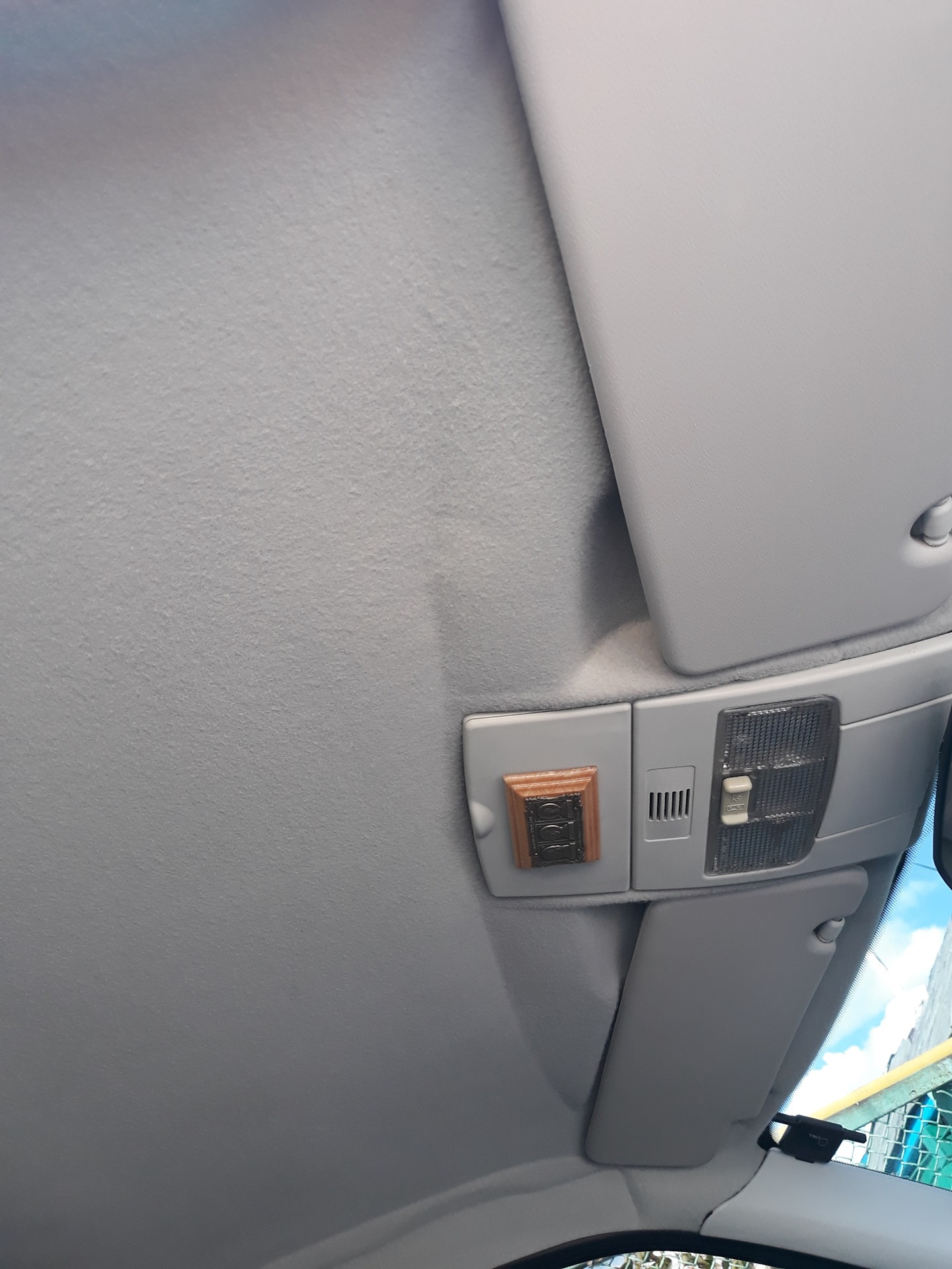

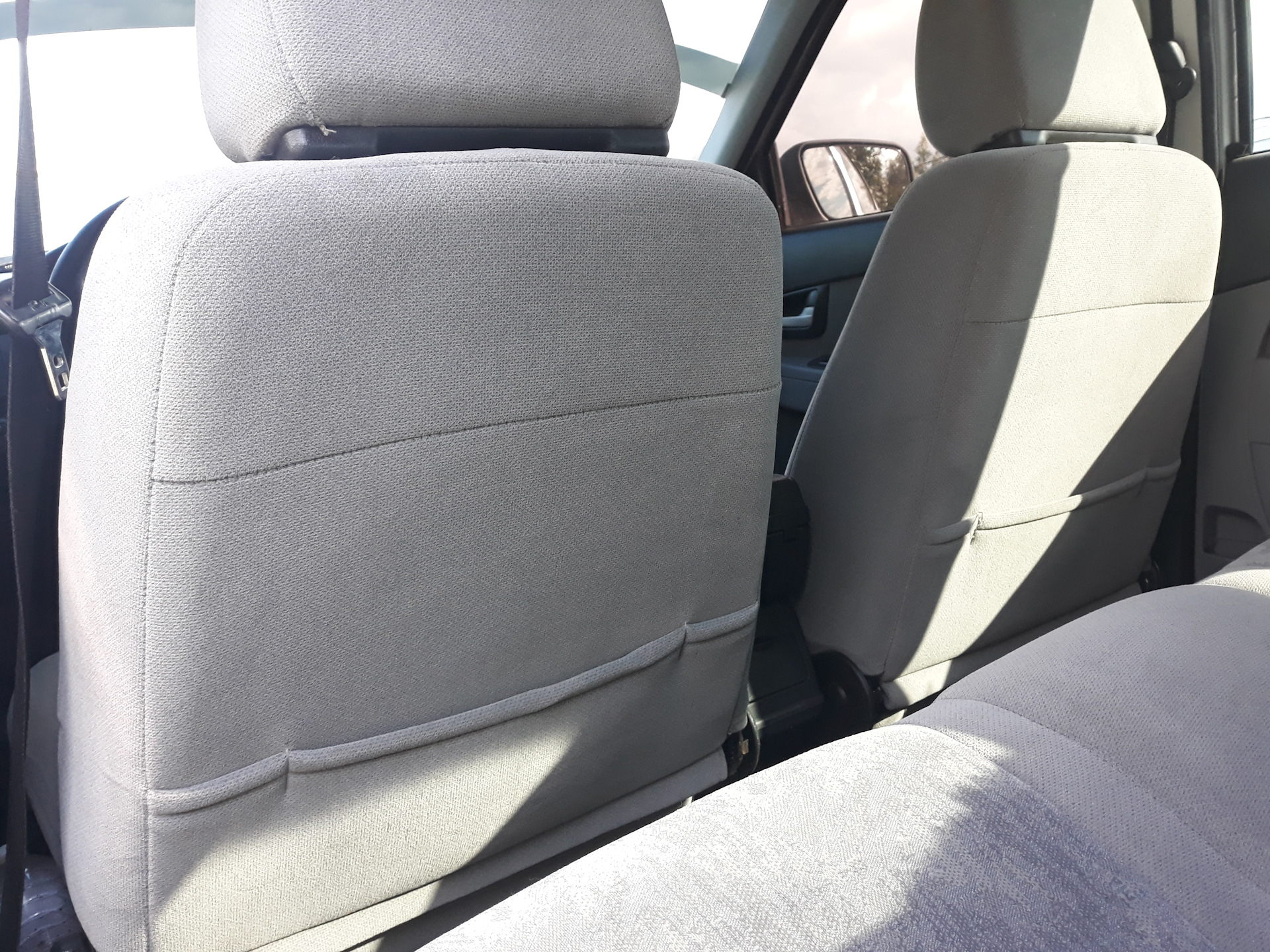

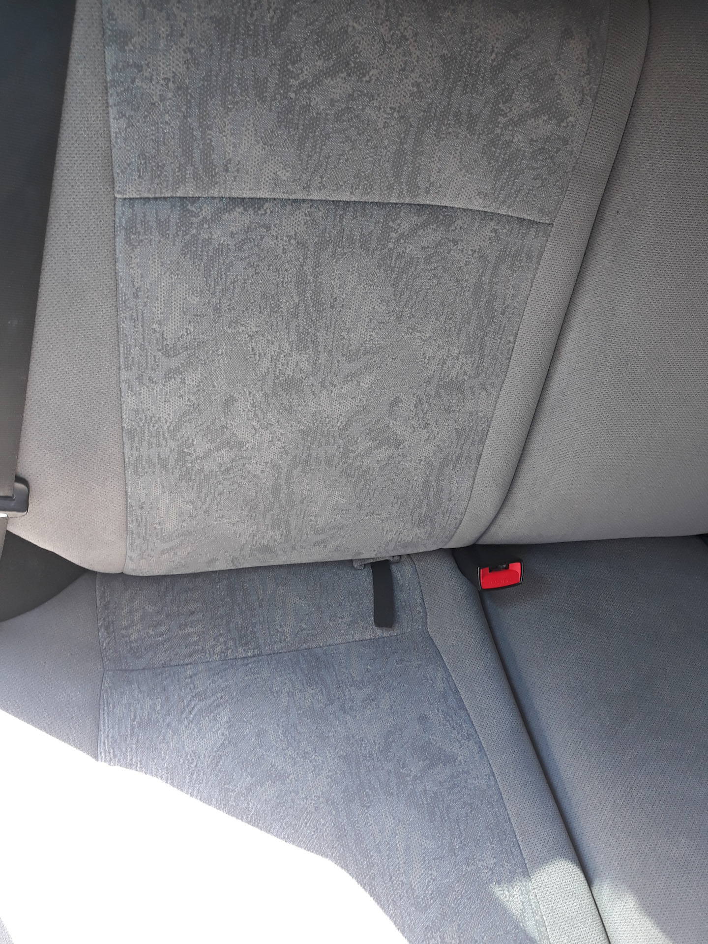

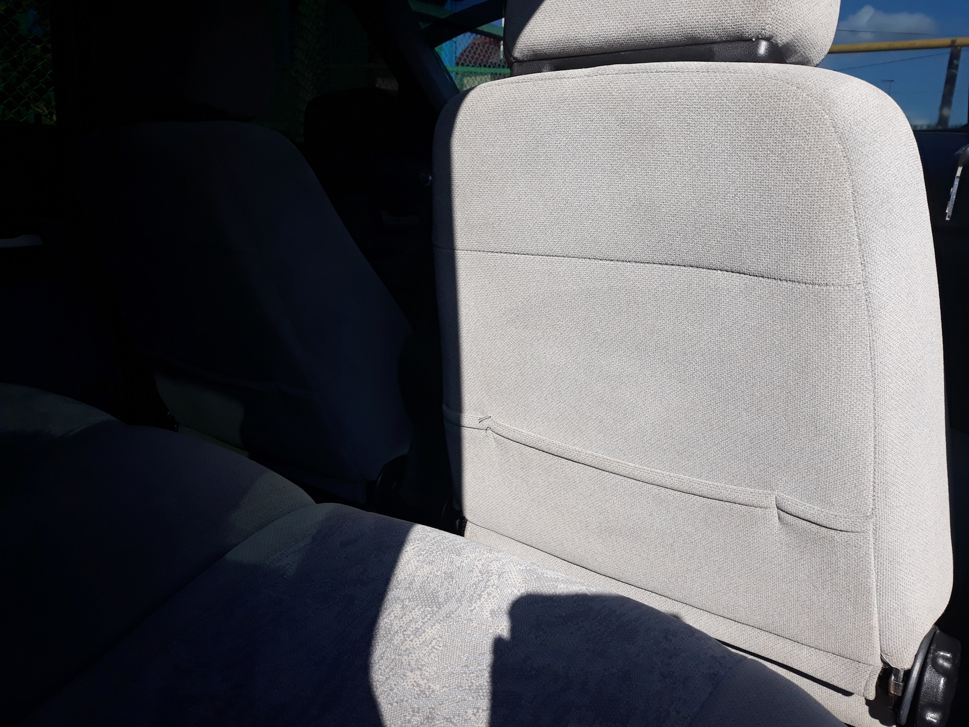

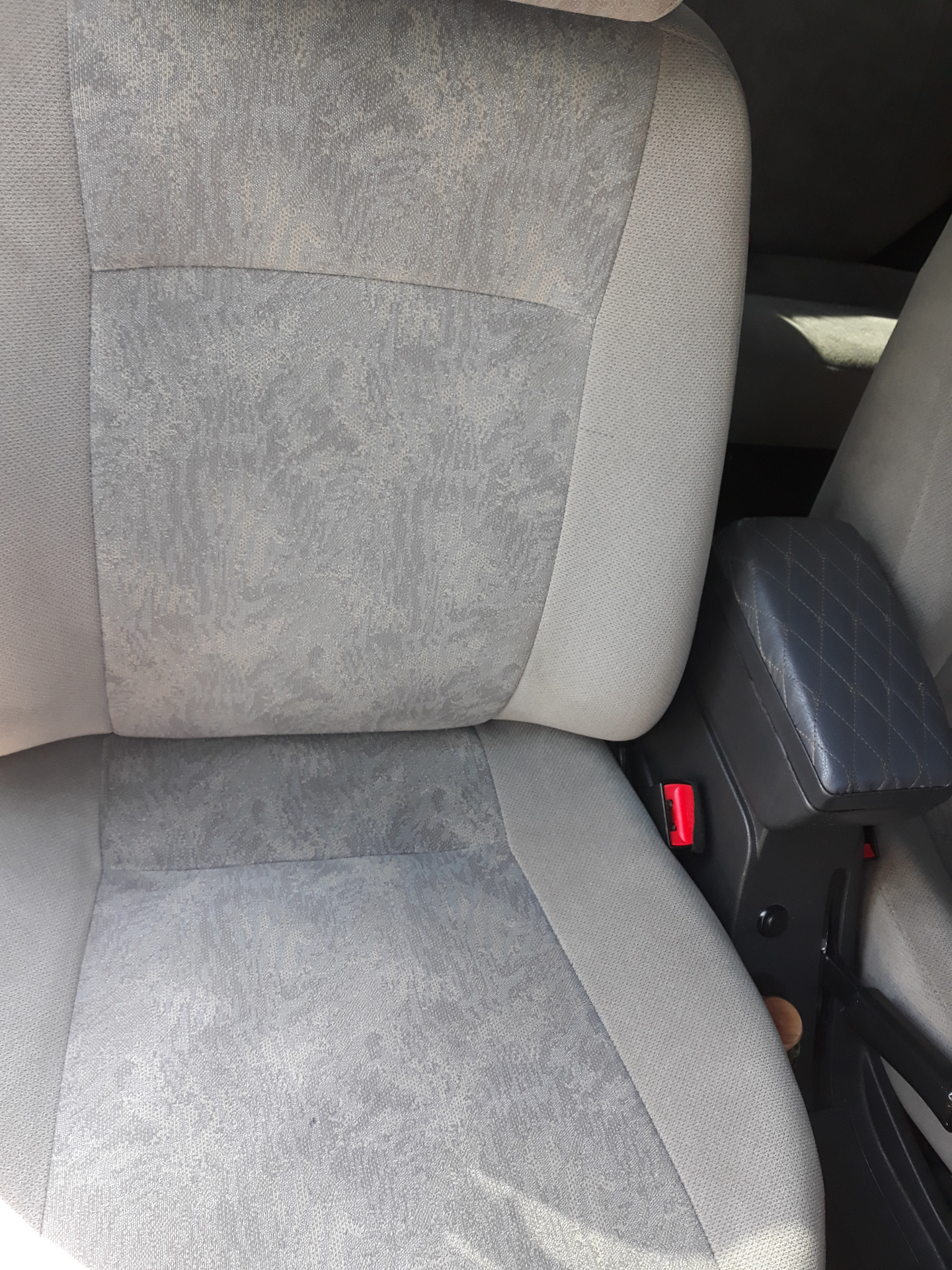

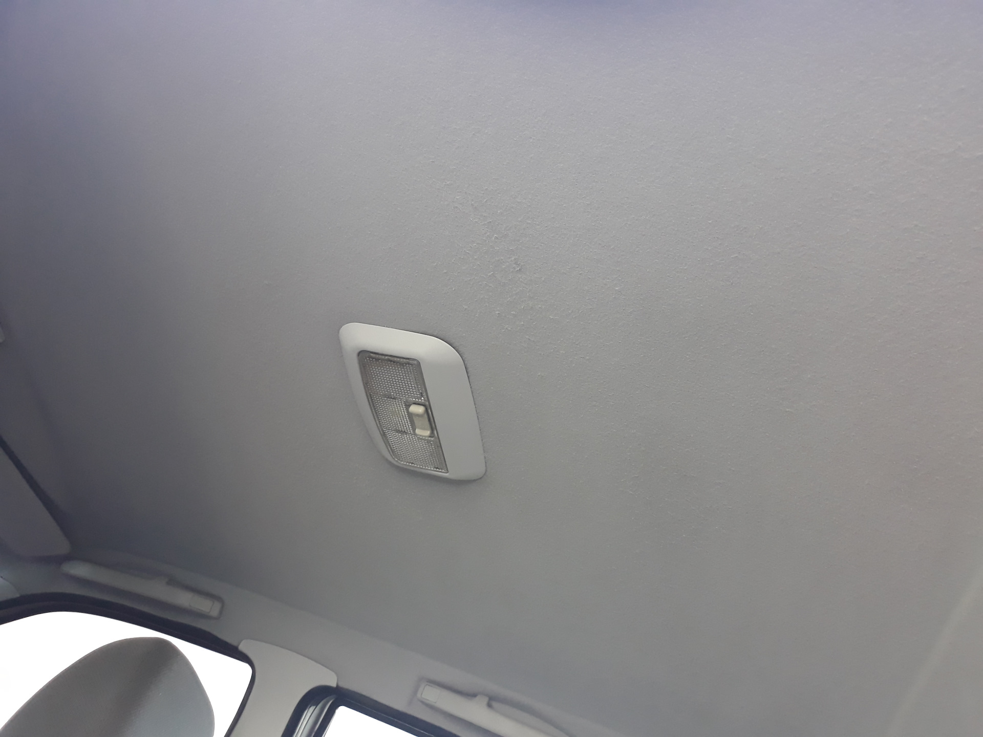

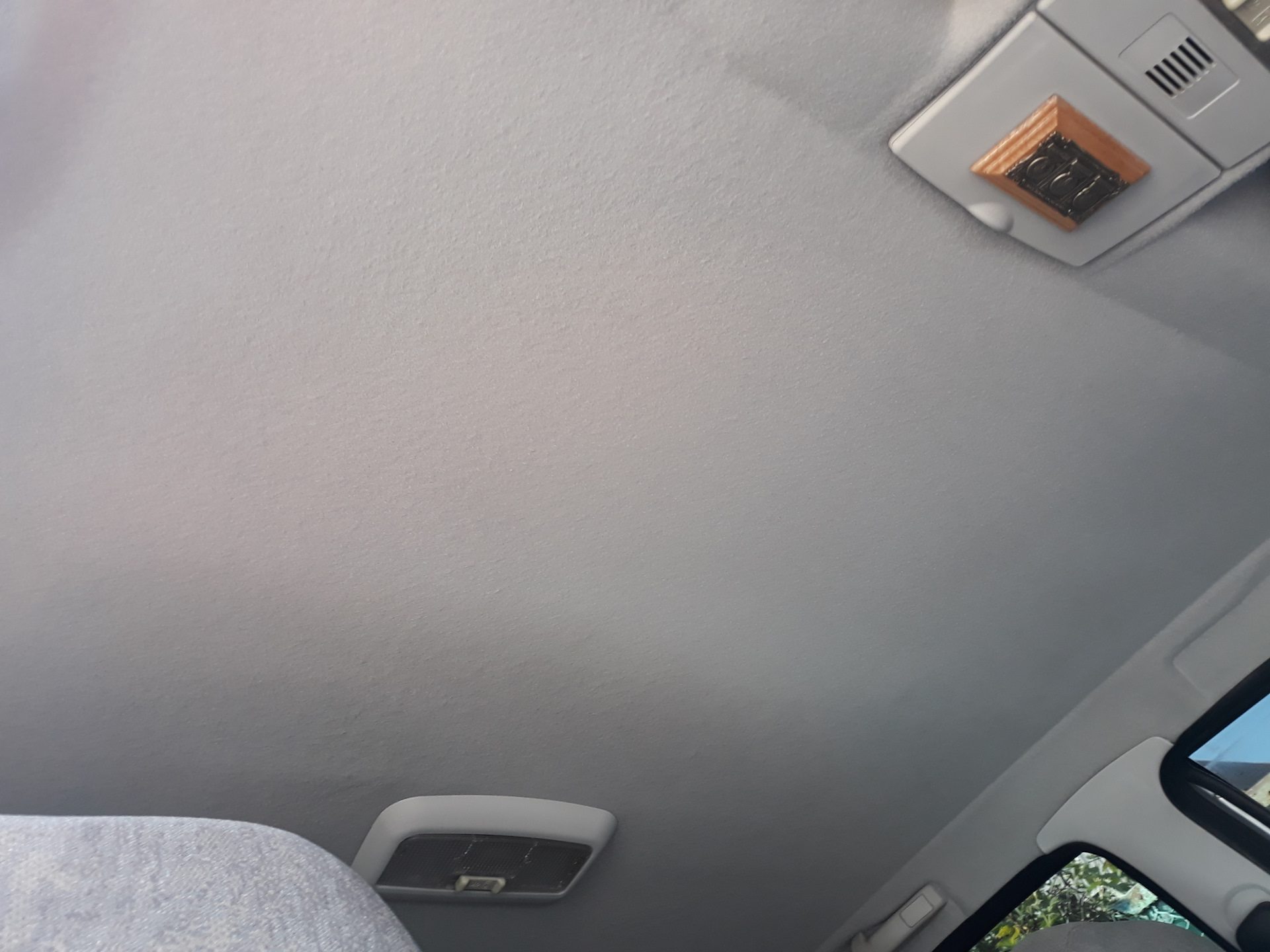

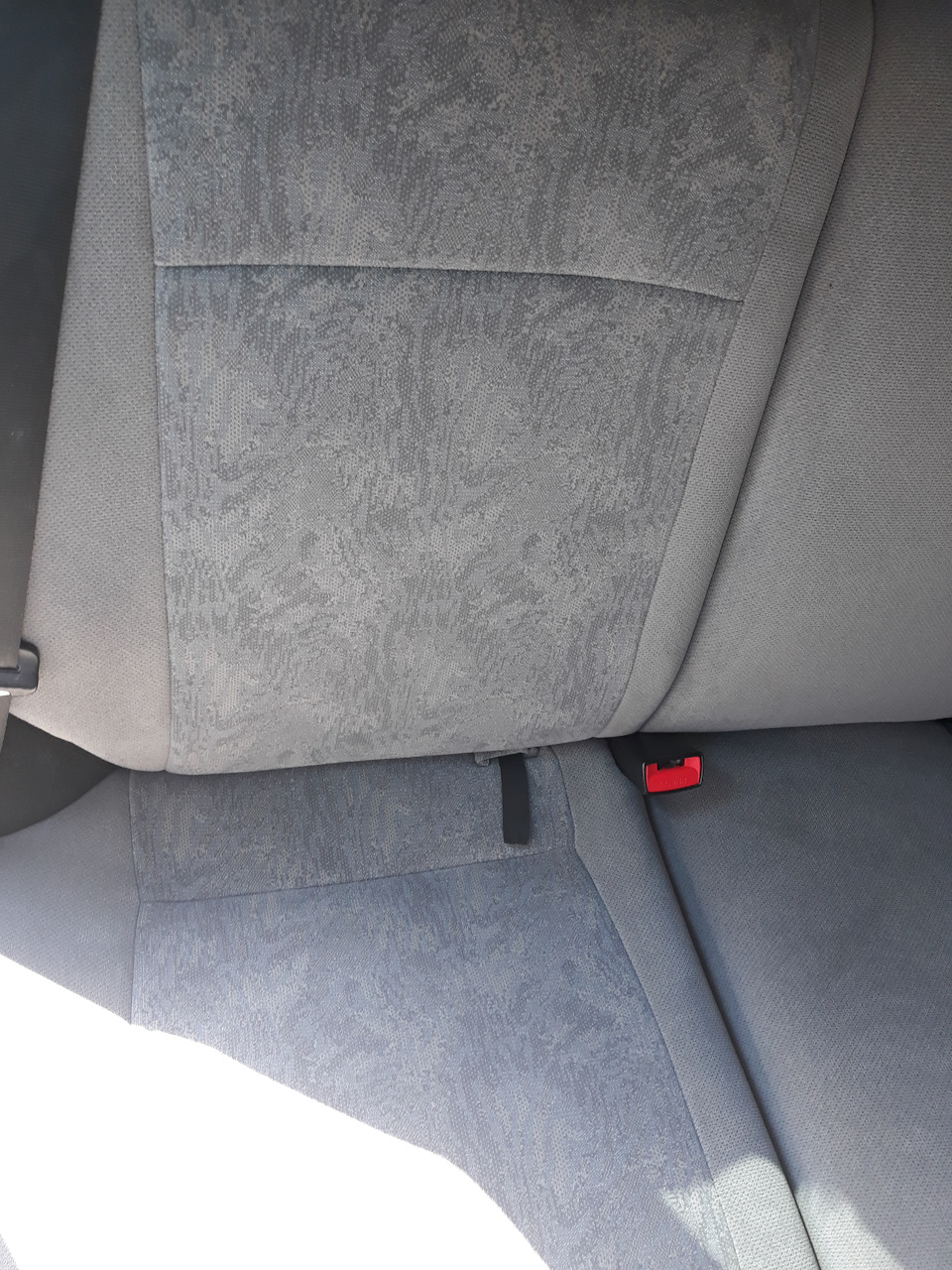

Жена друга посоветовала приобрести средство L.O.C. от фирмы Amway — Которое очень хорошо убирает любые пятна и загрязнения. Применение очень простое — Наливаем в тазик чуть чуть водички — выливаем 1 колпачок средства и взбиваем хорошенько ПЕНУ — И щеткой наносим на поверхность потолка или сидений — ну и растираем эту пену. После того как везде нанесли и растерли — Берем чистую сухую Тряпочку и протираем поверхности! Все! :) Средство очень хорошее и эффективное, а самое главное что оно не оставляет никаких пятен и разводов. Этим средством моют: Паласы, ковры, мягкую мебель и все в этом роде. Стоит: 550р
P.S — Покупал средство не для Авто, а для домашних нужд — Отмывал в доме ковры и мягкую мебель и заодно решил отмыть в машине салон.

Расскажите мне юные химики и физики, куда же по вашему это чудо средство девает грязь?)))
И что, даже не требуется пылесос с функцией всасывания воды?Просто испаряет всю грязь?
﴾๏๏﴿ O'RLY?
Все нормально, эта штука реально работает. Как и миллион прочих очистителей ковров. Грязь в тряпке. Тряпка промывается раз 30 в процессе чистки и все 30 раз при мойке из нее льется черная от грязи вода.
Лично чистил похожими средствами в авто и сиденья, и потолки и диван дома.
а потом попробуйте распороть кресло и посмотреть что внутри)Если бы ткань была чёрной, то всё было бы ещё нагляднее, пару движений филейной частью по поверхности и грязь проявится в миг.
Я пожалуй откажусь от порчи кресел, спасибо за предложение. Обивка чистая, это главное.
Еше раз обозначу — грязь собирается на тряпку.
Конечно собирается, законы физики никто не отменял. Но вы создаёте давление и втираете большую часть грязи внутрь… Если это не очевидно, то у меня больше нет аргументов
Мы собираем грязь с поверхности. Ты своими словами сейчас ставишь под сомнение целую индустрию по производству моющих средств😂😂
Однако…Здесь пожалуй соглашусь(o_O)

Вчера чимтил сиденья химией Грасс для моторов. Напенил, собрал пылесосом. Так 3 раза. Затем облил водой сиденье, собрал пылесосом. Так до того, пока не перестанет пениться обшивка при возюкании щеткой/губкой.
После этого сиденье чистое и в нем нет остатков химии. Ведь летом мы потеем, а невымытая химия активируется при намокании…

А почему сиденья от 10-ки стоят?Машина вроде не старая…
Да. 2011г. Не знаю даже…видимо ещё с такими выпускали
У меня 2010, но приоровские сидения.
