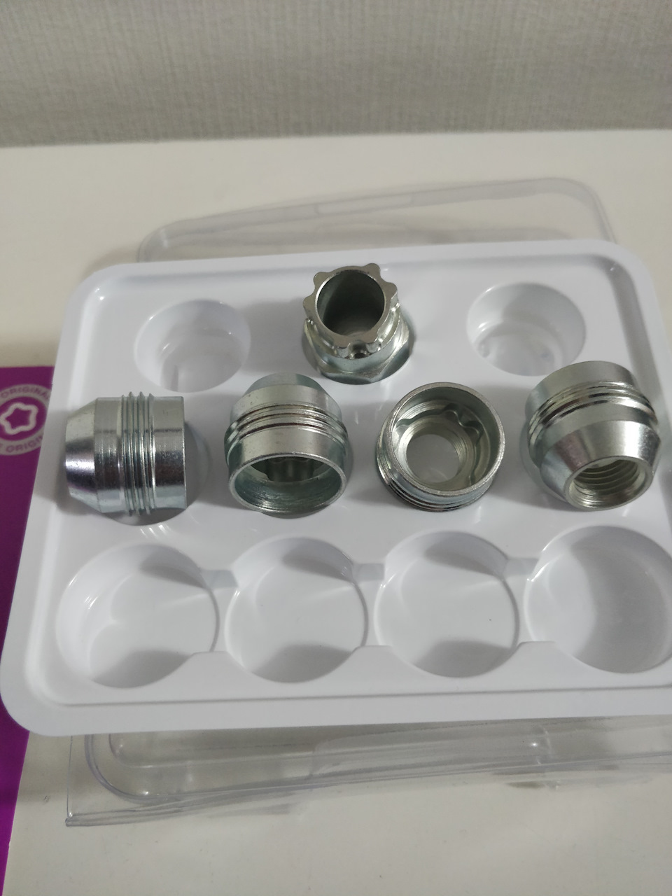

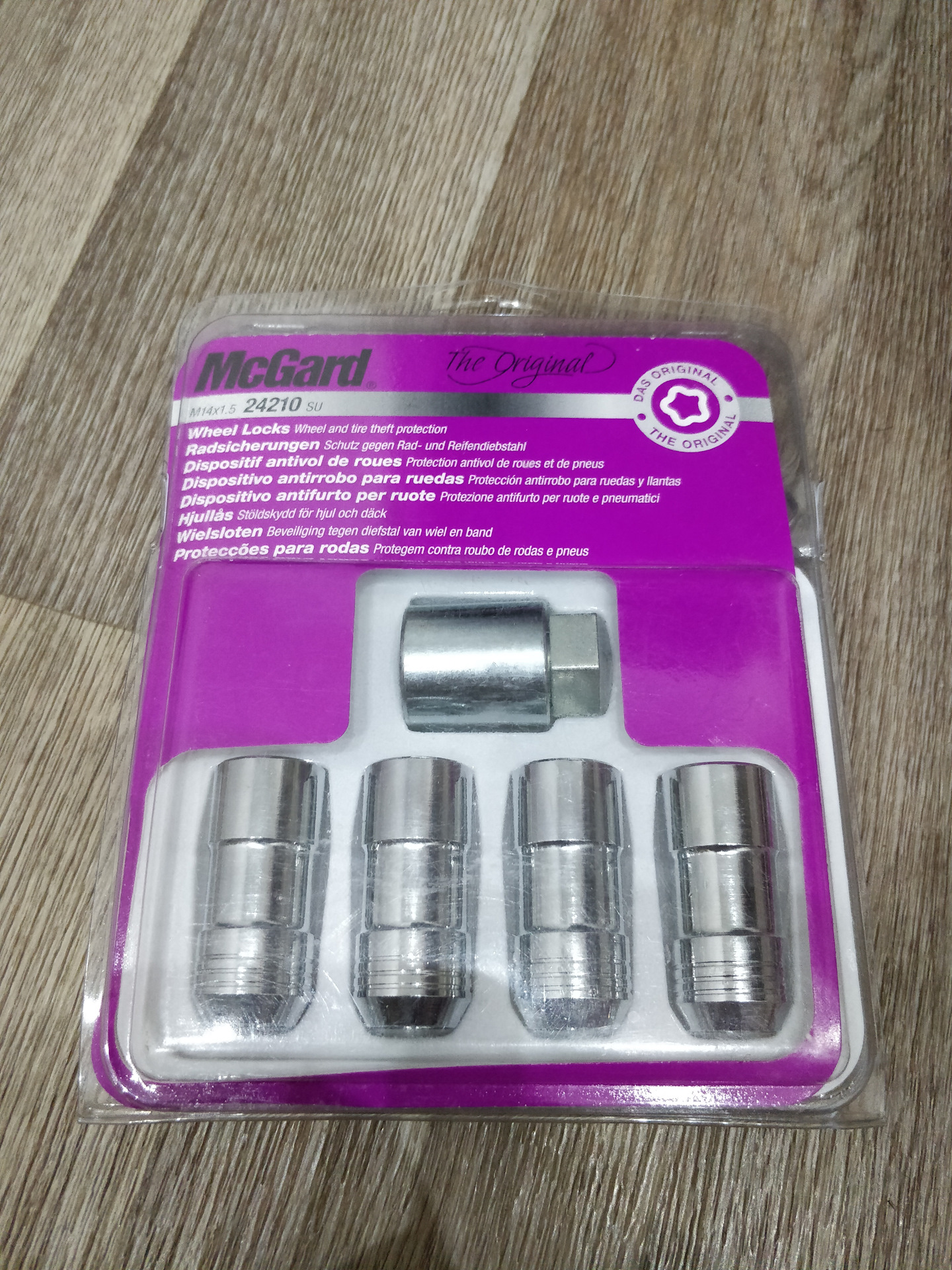

Т.к. у меня 2 комплекта колёс (зимние родные, а летние — с Тахи в новом кузове), гайки у комплектов разные. В этой связи купил два комплекта секреток.

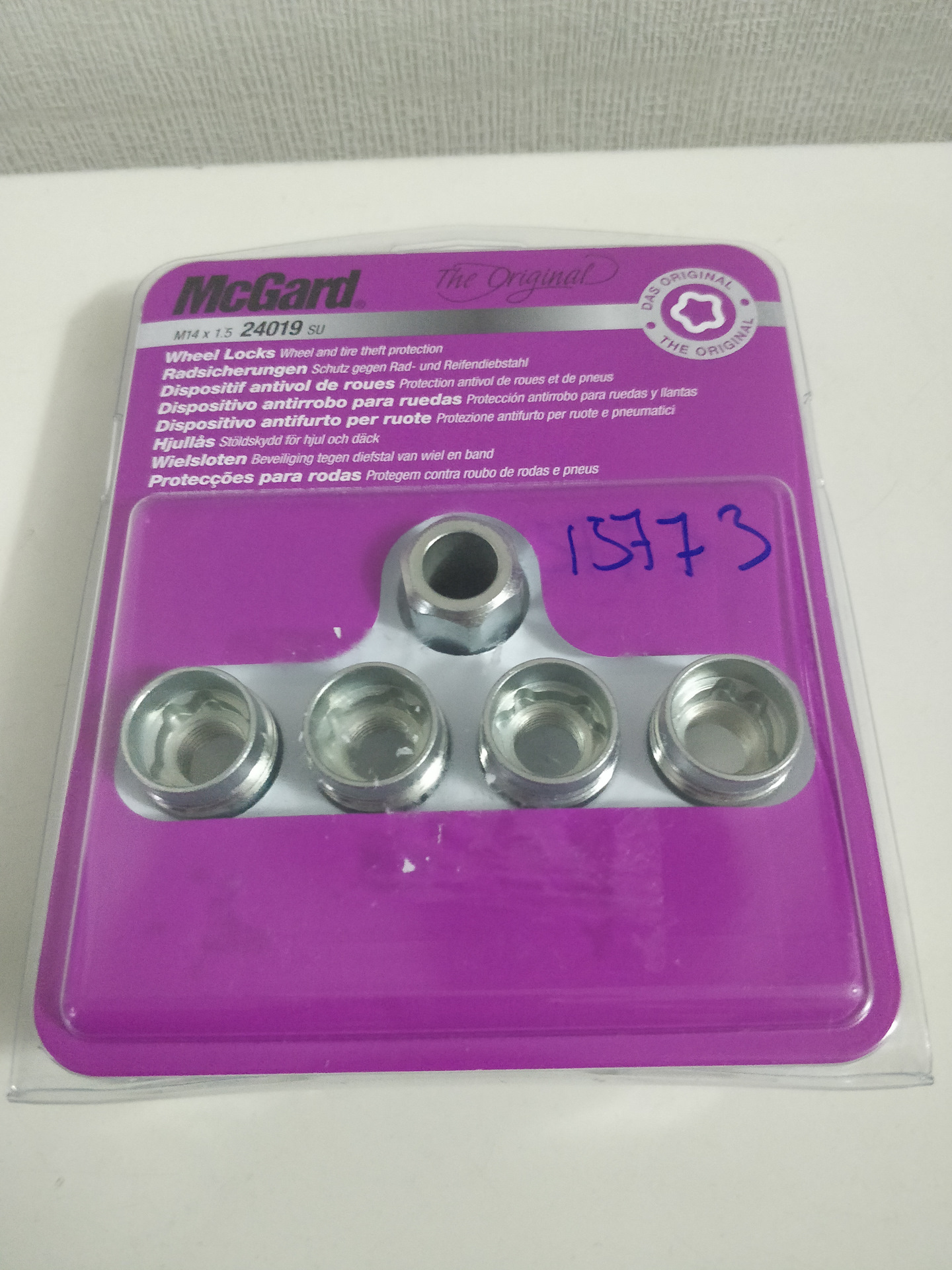

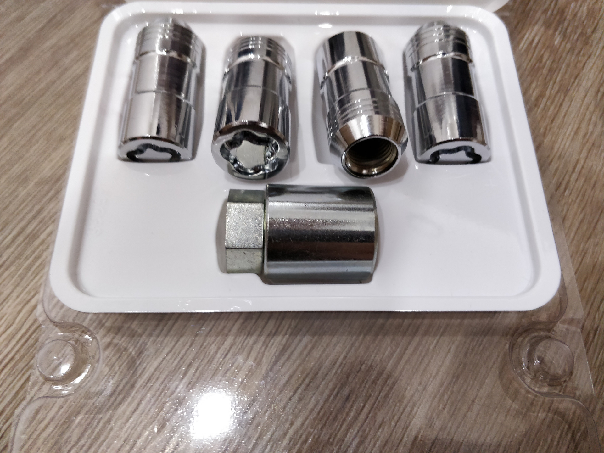

Выбор пал на пресловутый McGard. Посмотрел в инете размеры гаек + на сайте McGard сделал подборку по их каталогу. Показания совпали — это конусовидные м14х1.5
Открытые гайки — McGard 24019 su
Закрытые гайки — McGard 24020 su
Оба комплекта включают в себя 4 секретные гайки + один ключ. Гайки обычные, без вращающихся голов. Во время ТО снимали колеса (пост о ТО напишу позднее) и заодно накрутили секретки. Крутили их по фен-шую — последними и от руки.
Вообще есть мнение, что правильнее ставить две секретки на колесо (это может позволить избежать воровства колеса методом перетяжки) + ставить именно с вращающимися головами либо делать их на заказ.
От идеи "заказа" отказался сразу. Что-то вменяемое с вращающимися головами я не нашел подходящего по размеру/форме. В итоге взял указанное выше. Ранее был опыт использования McGard, каких-то существенных замечаний у меня к ним не было. За комплект с двумя ключами решил не переплачивать. Ровно как не стал брать и два комплекта. Машина откровенно бесхозно не бросается, а наличие сигнализации с gsm/gprs + датчиками удара/наклона/движения и одной секретки по идее должно хватить.
Открытые гайки купил на заказ через логистическую компанию за 2250 руб., пришли за 6 дней. Закрытых на заказ не оказалось, но нашел новый комплект на Авито, стоил он мне вместе с доставкой 2150 (человек из Мск их опрометчиво купил на трейлблейзер).

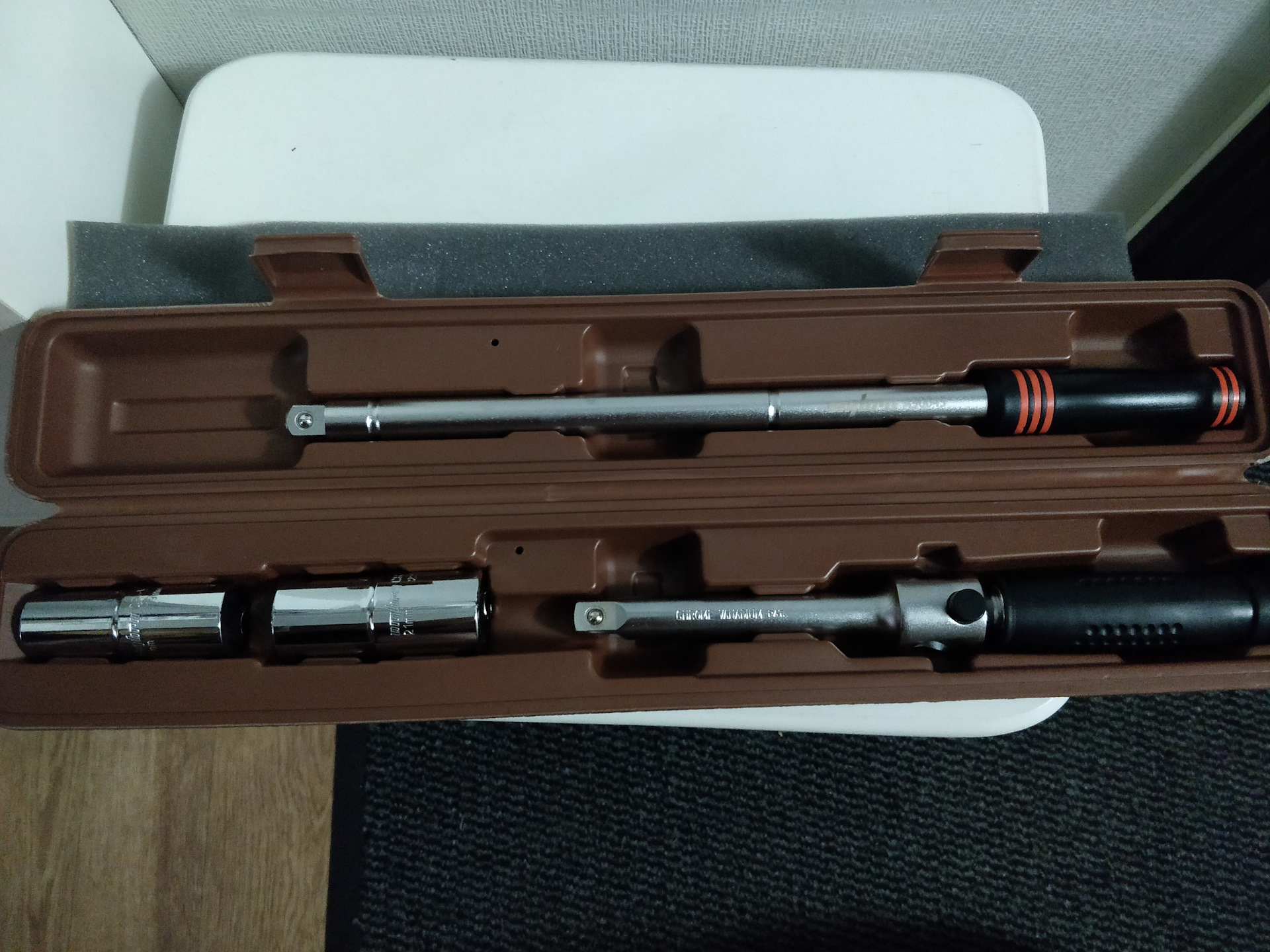

Заодно купил ключ-крест баллонный, инерционный 17,19,21,22 Ombra a90043 (брал на заказ у тех же логистов за 1524 руб.). Используется и как крест, и как телескопический. Купил его по двум причинам : 1) родной ключ мне показался несколько пластелиновым, по весне он просто гнулся при попытке открутить гайки; 2) гайки на летних колесах мне достались на 19.

А в чем "инерционность" клёча заключается?
Это конечно громко сказано, но при использовании его как креста его балансировка позволяет ему делать несколько вращений по инерции. Я так понял, что именно поэтому.
Любопытно
