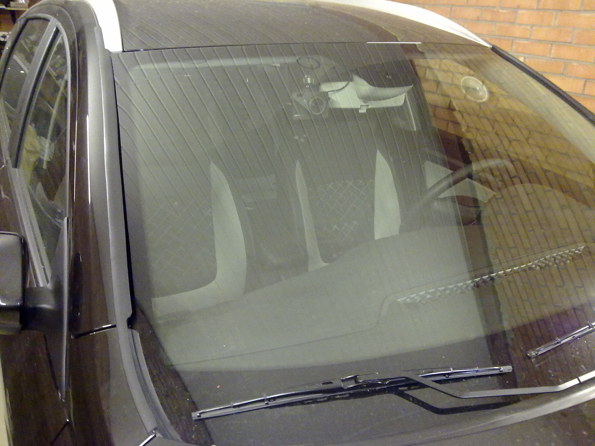

Еще не купив Весту уже знал об одном из некоторых недостатков — это отсутствие водоотводящих дефлекторов на лобовом стекле. И это действительно, хоть и не очень критичный, но недостаток. Поток воды с грязью с лобового стекла, беспрепятственно, по стойкам лобового стекла попадает на передние боковые стекла. Ухудшается обзор по бокам и в зеркала заднего вида.
На приоре с завода стоят дефлекторы, которые отводят всю грязь с лобового стекла вверх, на крышу и проблем с грязью на боковых стеклах практически нету. Но наша малая промышленность не стоит на месте и тут же на рынке появились предложения по продаже нехватающих дефлекторов На Весту. Видел несколько видов дефлекторов. Те что продаются в Веста-магазине мне не понравились, мелкие. Да и отзывы по ним тоже не очень. Решил сразу заказать хорошо зарекомендовавшие себя дефлекторы "Стрелка 2". Заказывал у парня в группе "В Контакте".

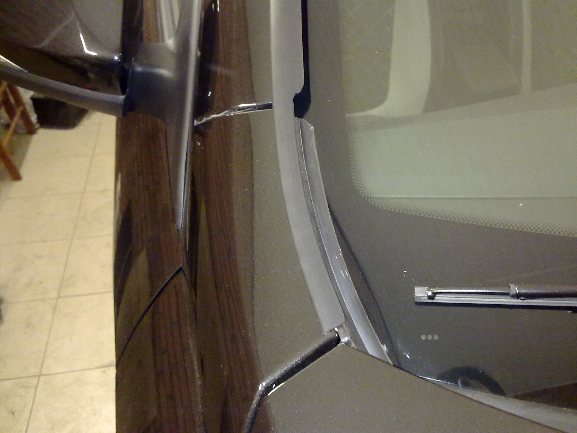

Перед тем как клеить дефлектор лучше посмотреть еще и инструкцию на ютубе. От себя добавлю что отрывать пленку со скотча надо сначала на вертикальной (дальней от себя) части дефлектора. Пленку надо отрывать не всю сразу, а постепенно. При наклеивании следите за равномерностью зазора между краем дефлектора и стекла. У меня все равно получилось не идеально ровно.

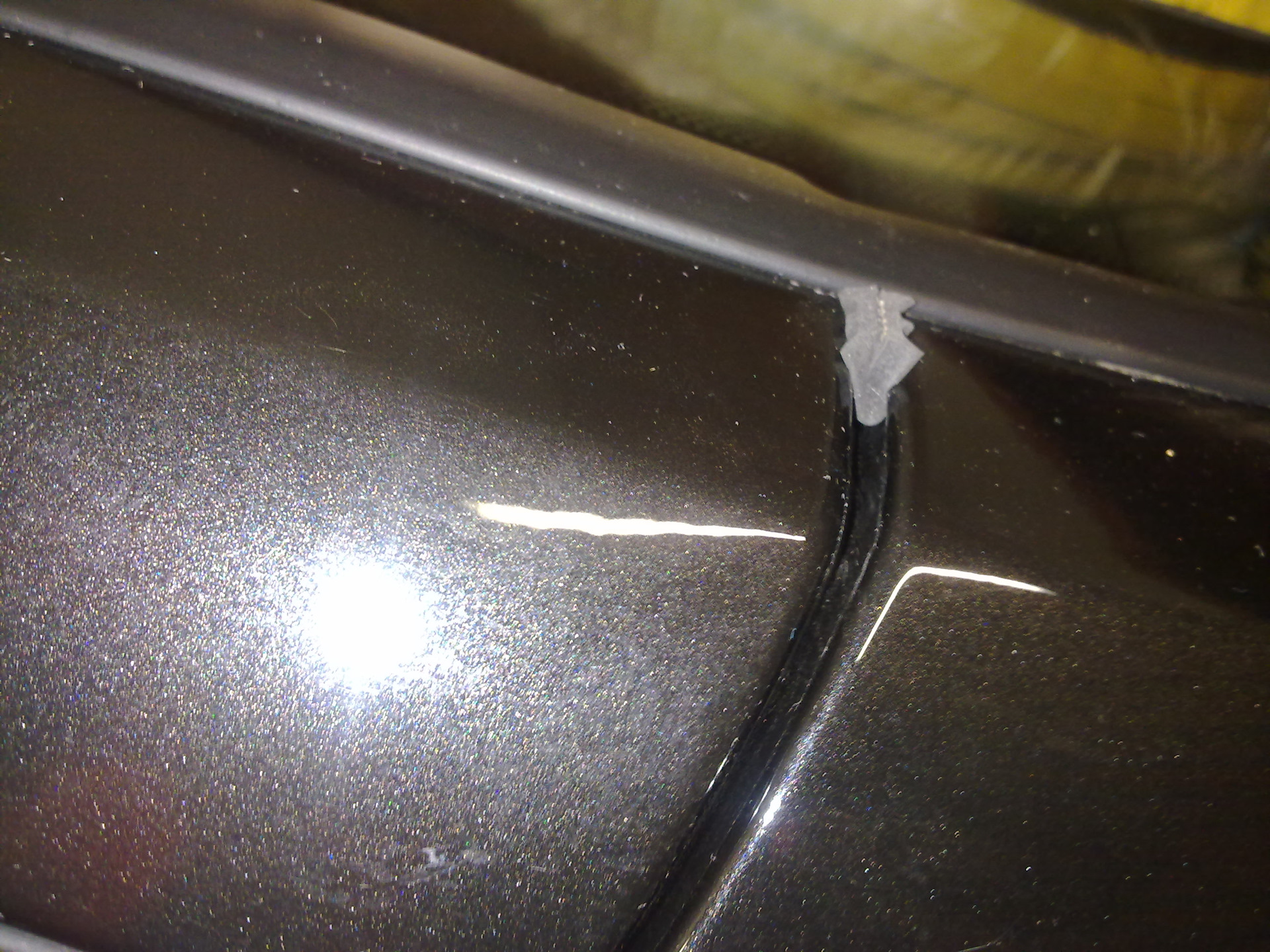

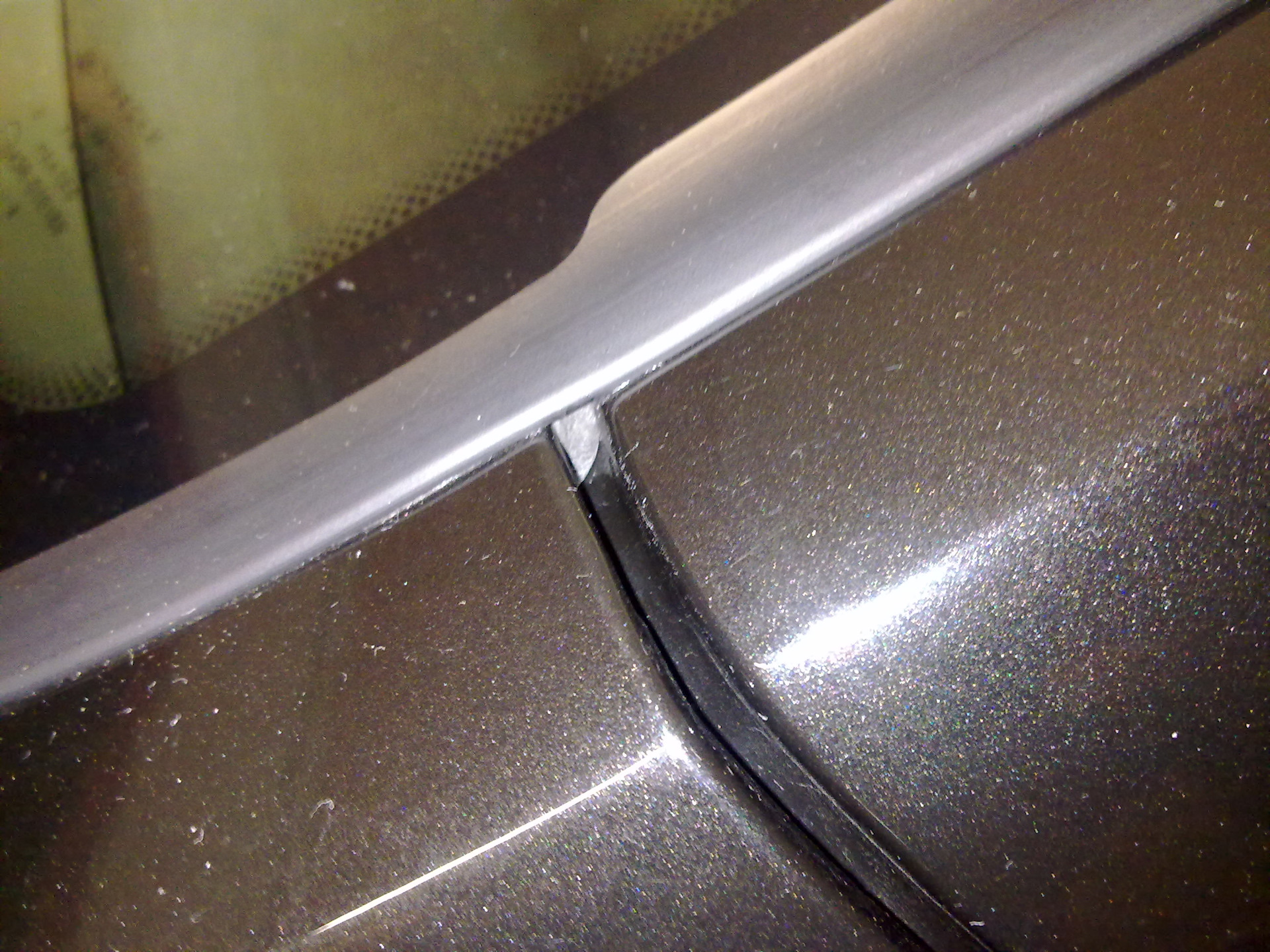

Даже если наклеить дефлекторы, то есть еще одна проблема: стык крыла и стойки лобового стекла. И даже с дефлекторами, хоть и в небольшом количестве, вода через эту щель (стык) просачивается и попадает на боковые стекла. Некоторые заполняют эту щель силиконовым герметиком. Я не стал так глобалить, взял самый мелкий оконный уплотнитель, отрезал кусочек около 3-х см длинной, сложил его пополам, тем самым приклеив этот уплотнитель сам к себе и вставил пинцетом уплотнитель в эту щель.
Эффект о дефлекторов действительно сильный. Не скажу что боковые стекла в идеальной чистоте, ведь грязь на них попадает и от проезжающих мимо встречных машин, но от лобового стекла грязь уже не попадает. Проверил дефлекторы в хороший ливень, на трассе. Кстати на боковые стекла попадают мелкие капельки и с боковых зеркал, но это уже придирки, они сильно обзору не мешают. А если еще и наклею дефлекторы на боковые стекла (на всех авто клеил, хочу и на эту), то может и этих капелек станет меньше.
