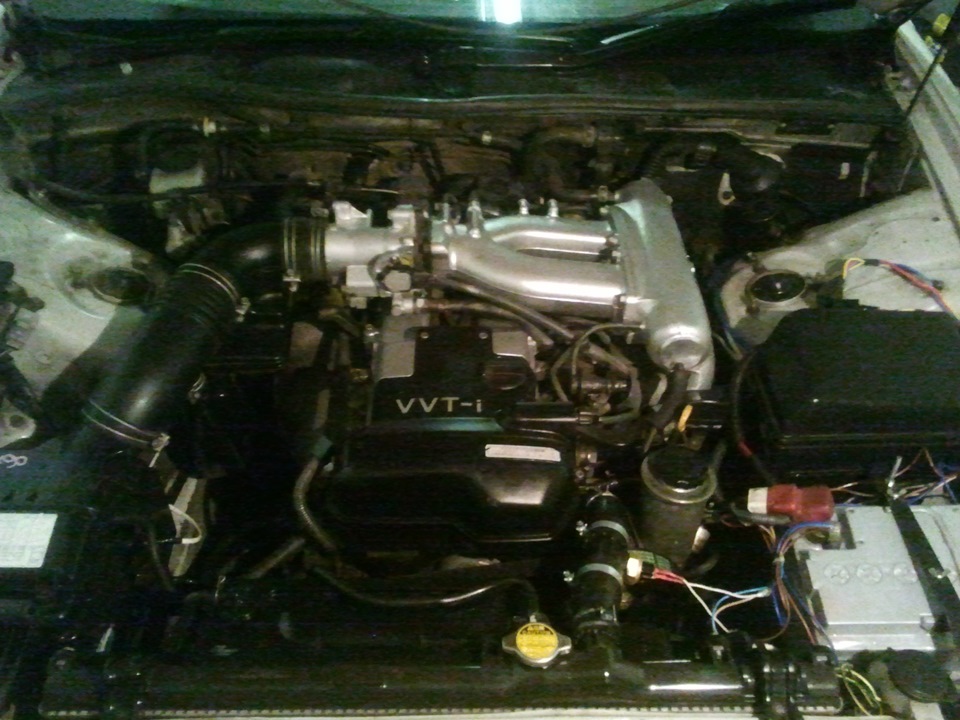

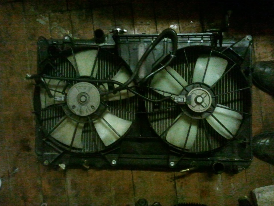

Решил пока поставить, в замен порванного радиатора, радиатор от альтезы 2 литра.

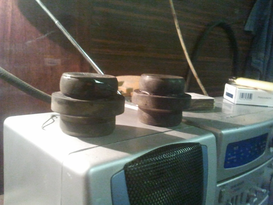

Пришлось тока немного нарастить подушки радиатора, так как сам радиатор немного ниже чем у марка.
В дальнейшем хотелось бы поставить радиатор от 100 марка 1JZ-GTE
Фото прилагается)
Осталось переварить глушитель и установить задний стабилизатор.

Гигантская работа проделана, по свапу, Я возможно скоро буду менять 1g-fe на 2jz-ge правда на трамблерный скорее всего, а вот расскажи сколько по времени косу сращивали?
2 вечера)) если сесть основательно то думаю часов 6-8
Ясно, а то все пугают, типо месяц итд
если схемы читать умеешь то делов максимум на день
Ок, спасиб)
Отлично! Видел ставят тюненные радики от 100 GTE на наши атмо джеи, подходит, только с патрубком немного поработать нужно!
Я думаю мне стока хватит за глаза
